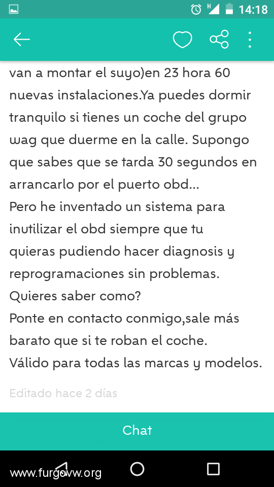

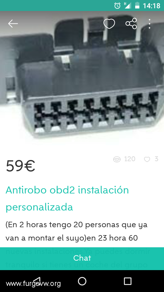

Hola buenas he visto esto por wallapop, no se hasta que punto es real o no, imagino que alguno de vosotros tendrá algo de idea, si puede aportar algo se agradece ya que tengo una t5 y me interesa. Me pondré en contacto con el anunciante a ver qué dice y comento.

Ese lo que ace es sacar el cable de positivo y cambiarlo de pin en el conector. Asi cuando conectan el cable no funciona. Tampoco a descubierto la polvora.

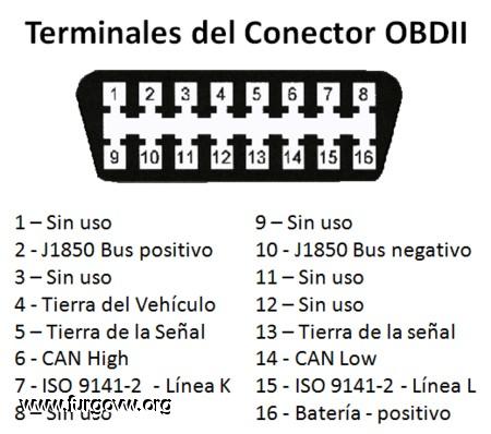

En el OBD tenemos principalmente, tal como te han puesto en el dibujo:
- señal positivo directo en pin16
- señal negativa en pin5
- señal CAN: High en pin6 y Low en pin14 (esta señal nos da datos del motor: odómetro, litros consumidos, rpm, etc)
- señal J1850: High en pin2 y Low en pin10 (esta señal, también llamado segundo CAN, nos da datos de la electrónica del vehículo: errores de centralita, avisos del salpicadero, etc)
- señales propias del fabricante: pines libres donde conmunmente se obtiene por ejemplo un positivo a través de la llave de contacto

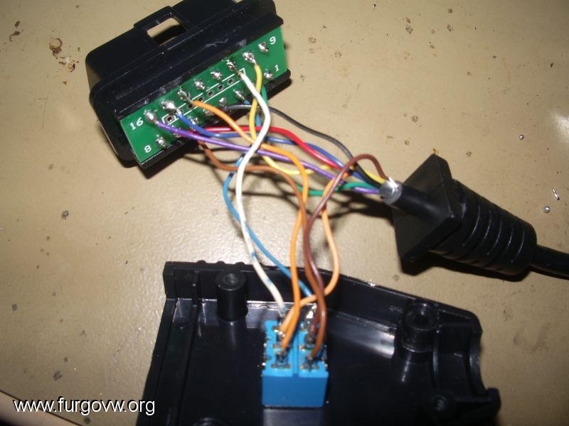

Lo que la gente hace es invertir el pin16 y pin5 del conector OBD original. Luego te compras en aliexpress un adaptador OBD, lo abres y haces un cruce interno para devolver sus señales a los pines originales. Cuando vas al taller pones el adaptador y les dices que si no quieren freir su vagcom no lo quiten.
Posiblemente esto es lo que esté haciendo el tío de Wallapop. Y ojo! no es un timo, está bien pensado, pero tampoco ha descubierto nada nuevo.
