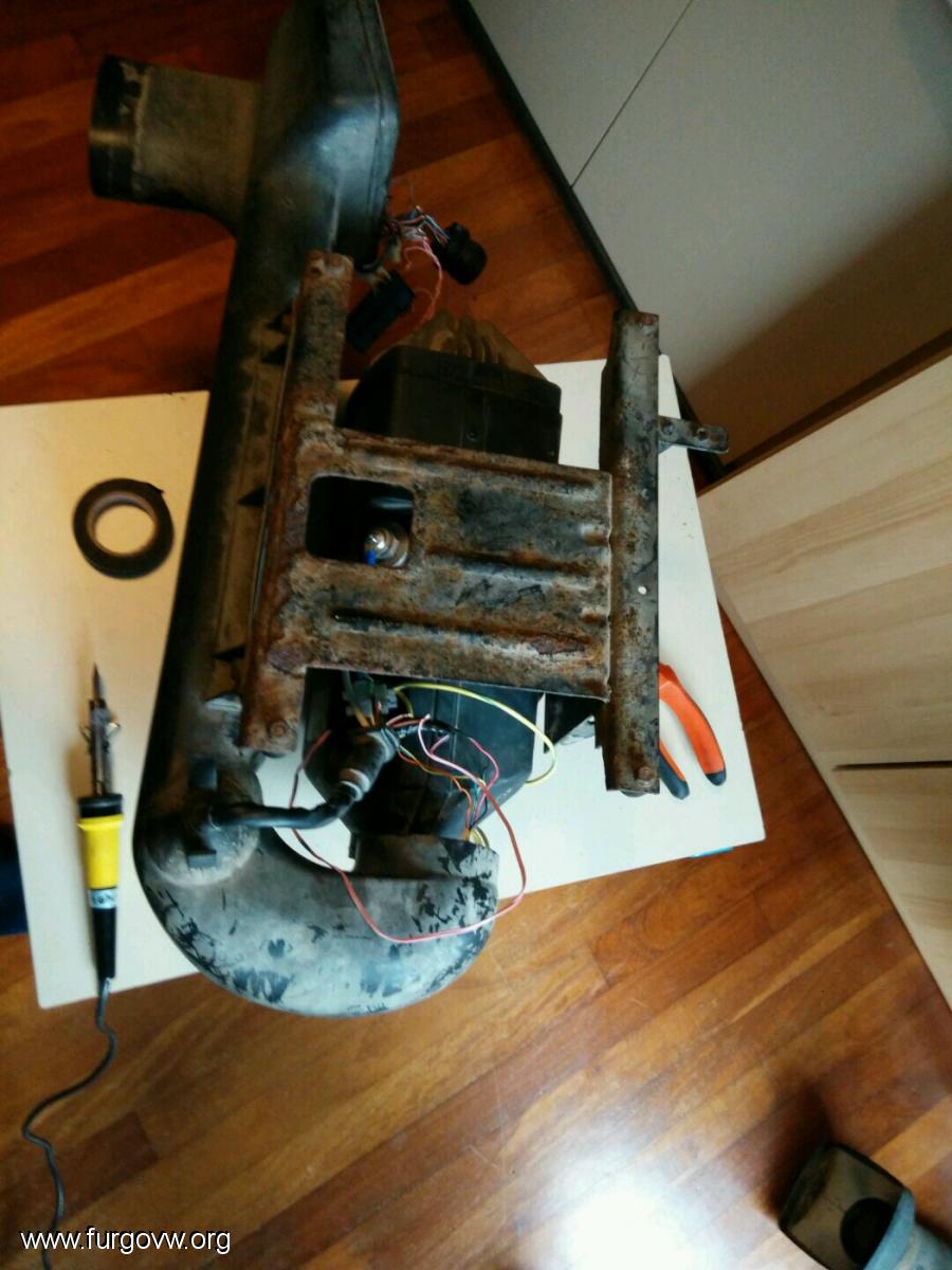

Arduino como sustitucion de la ECU, controlador de la calefaccion y placa controladora del ventilador.
Abro este hilo para explicar el proceso de la creacuon de un sistema de control para una calefaccion EBERSPACHER D3LC pero que seguramente servira para casi cualquier calefaccion estatica, haciendo algunas pequeñas modificaciones.
Como tengo la centralita de mi eberspacher fastidiada y ya viene el invierno y el precio de una Ecu ronda los 250€ pues. Me hago la mia y aprobecho para mejorar el controlador de serie en mi t4 multivan.
Tengo este timer, aue entre esto y un interruptor on/off... Bueno que apqrobecho que tengo el arduino y depaso lo mejoro unñoco poniendo le control poet temperatura.
La idea:
Arduino para reemplazar todo el control de bomba de gasoil, bujia, velocidades de ventilador y  encendido apagado para un tiwmpo concreto o fijando una temperatura para toda la noche.
Aqui unas pruebas alimentando la calefa con una fuente de alimentacion de ordenador.

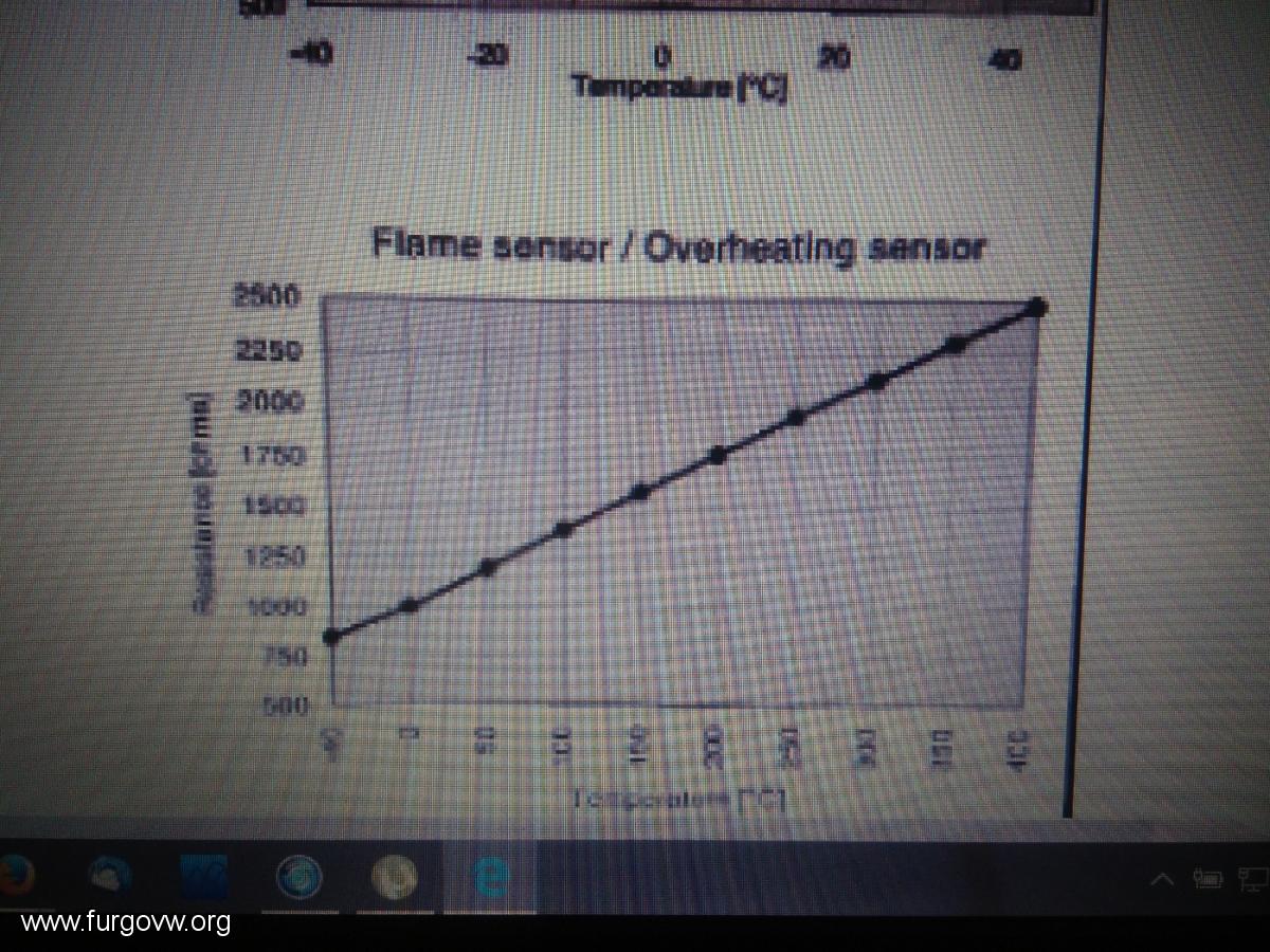

El grafico de los valores de resistencia que ofrece el sensor de temperatura de dentro de la calefa.

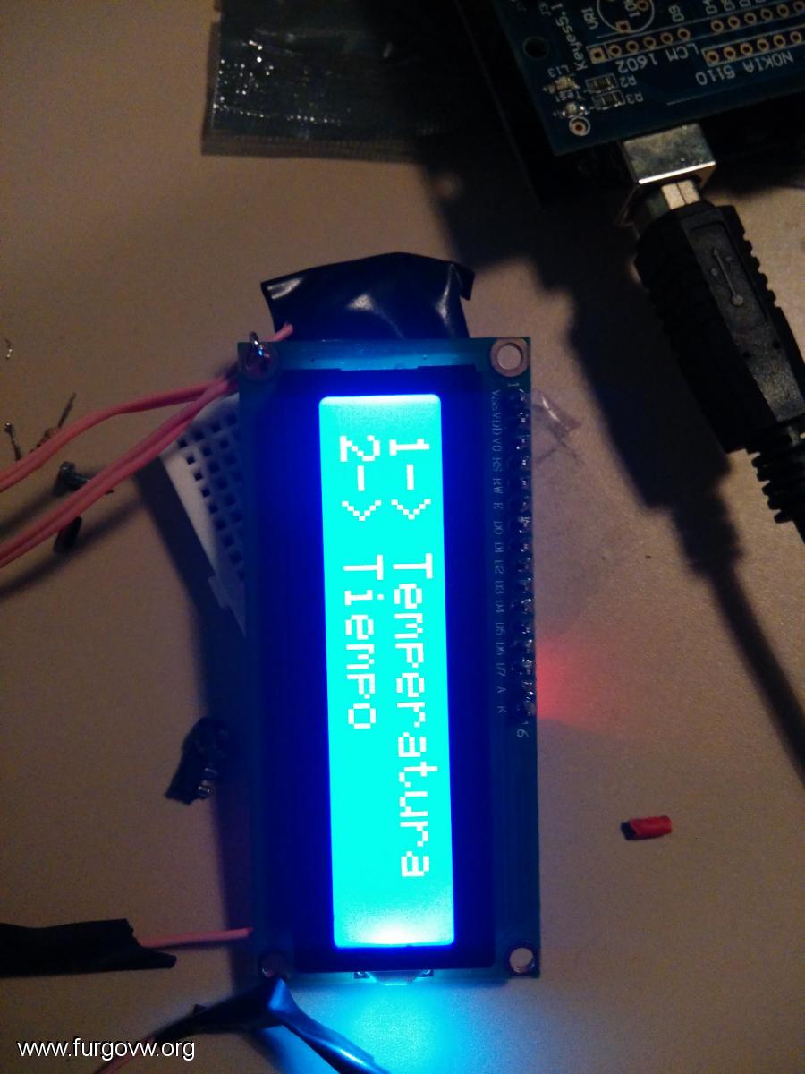

Selecciono con un mando la opcion entre encender con un tiempo predeterminado o temperatura,(tambien se puede solo el ventilador, pal verano), se enciende el ventilador pa limpiar unpoco la camara, se enciende la bujia y empieza la bomba a bomhear lento, una vez que la resistencia detecta un valor de temperatura alto se deduce que hay llama asique ventilador al 100% y bomba rapido, y cuando llega a una temperatura cercana al sobrecalentamiento, menos gasoil para quemar no seme vaya a invendiar la furgo  ;Dy asi hasta que se acabe el ciclo.

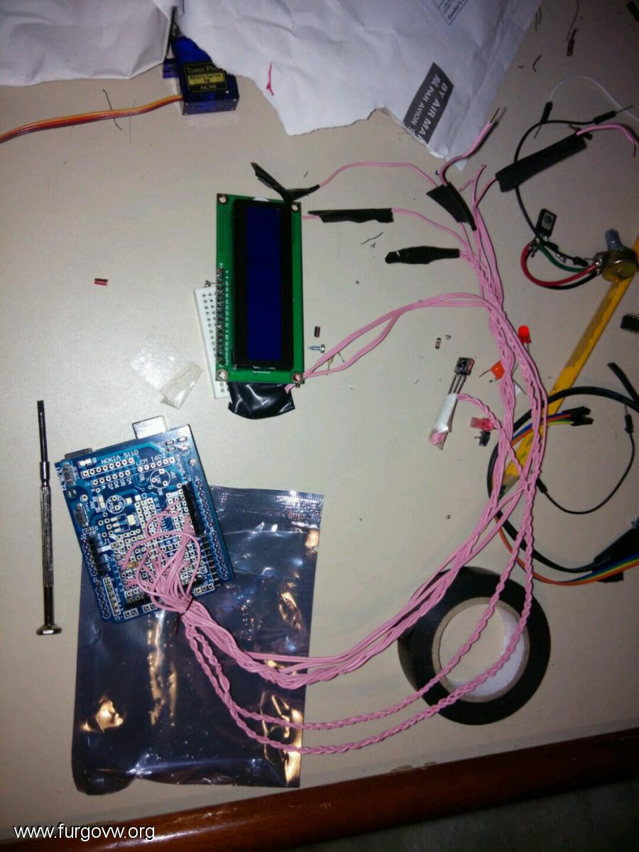

UNAS FOTOS:

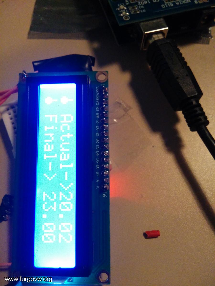

Una vez la calefaccion este funcionando en el modo temperatura:
El selector de modo

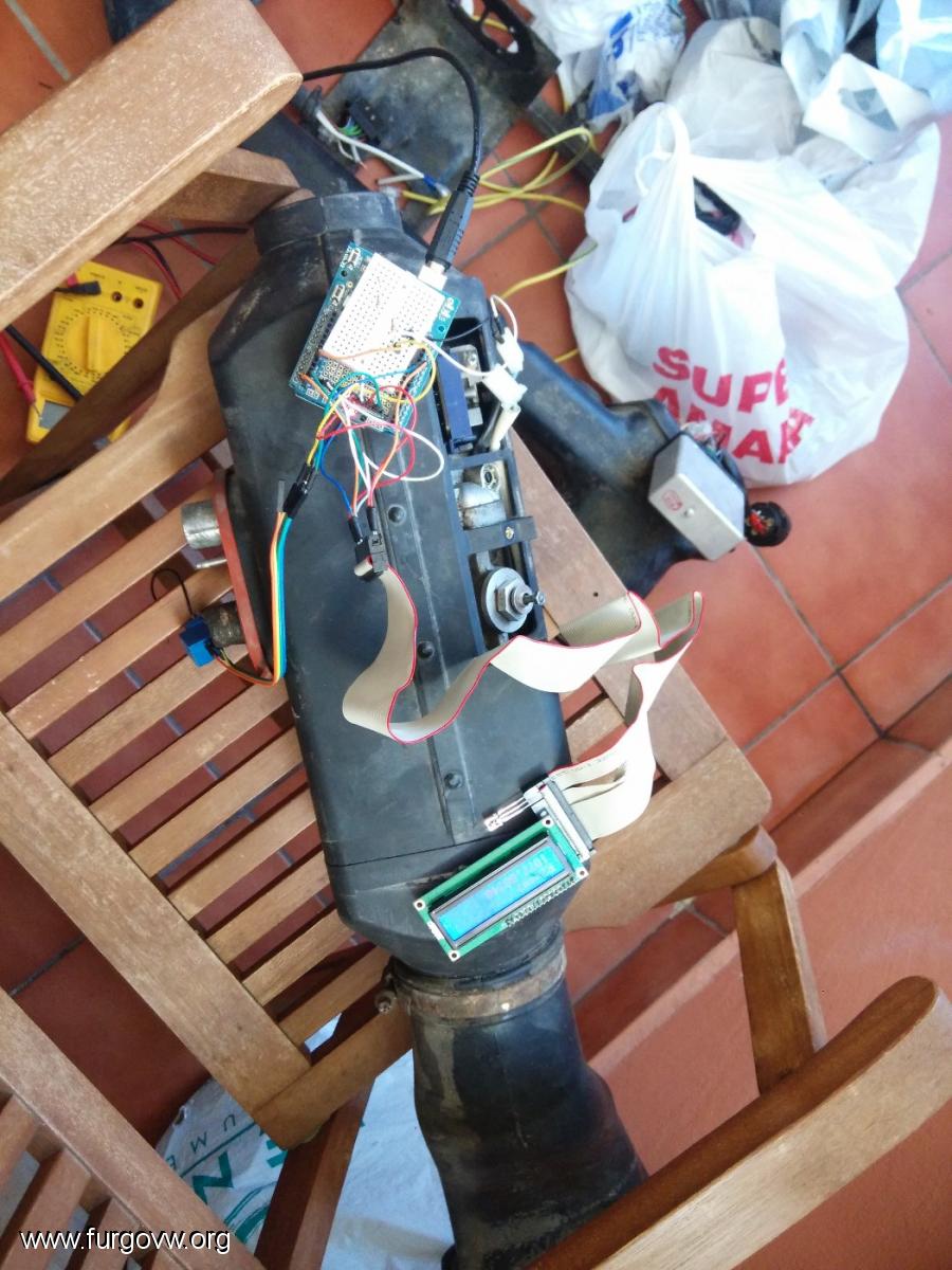

El montaje:

-Temperatura actual 20.02  :o ¿No me digas que te mide centésimas?   .palmas
-Va tomando color y forma GO  ;)

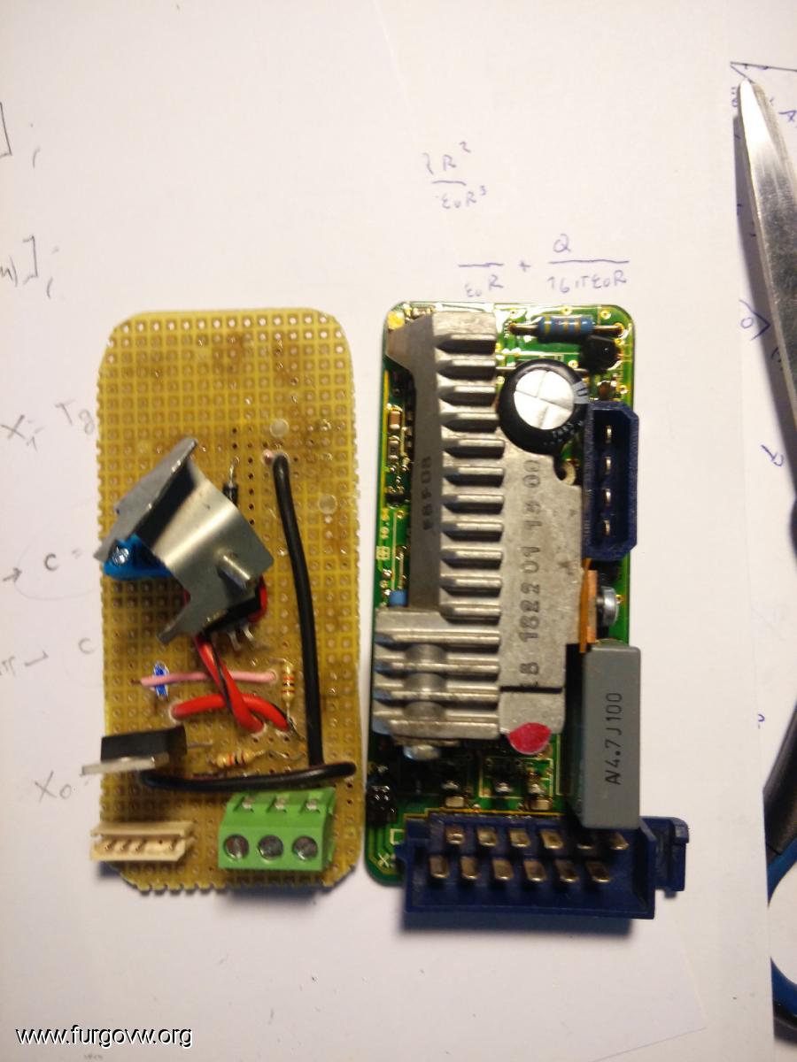

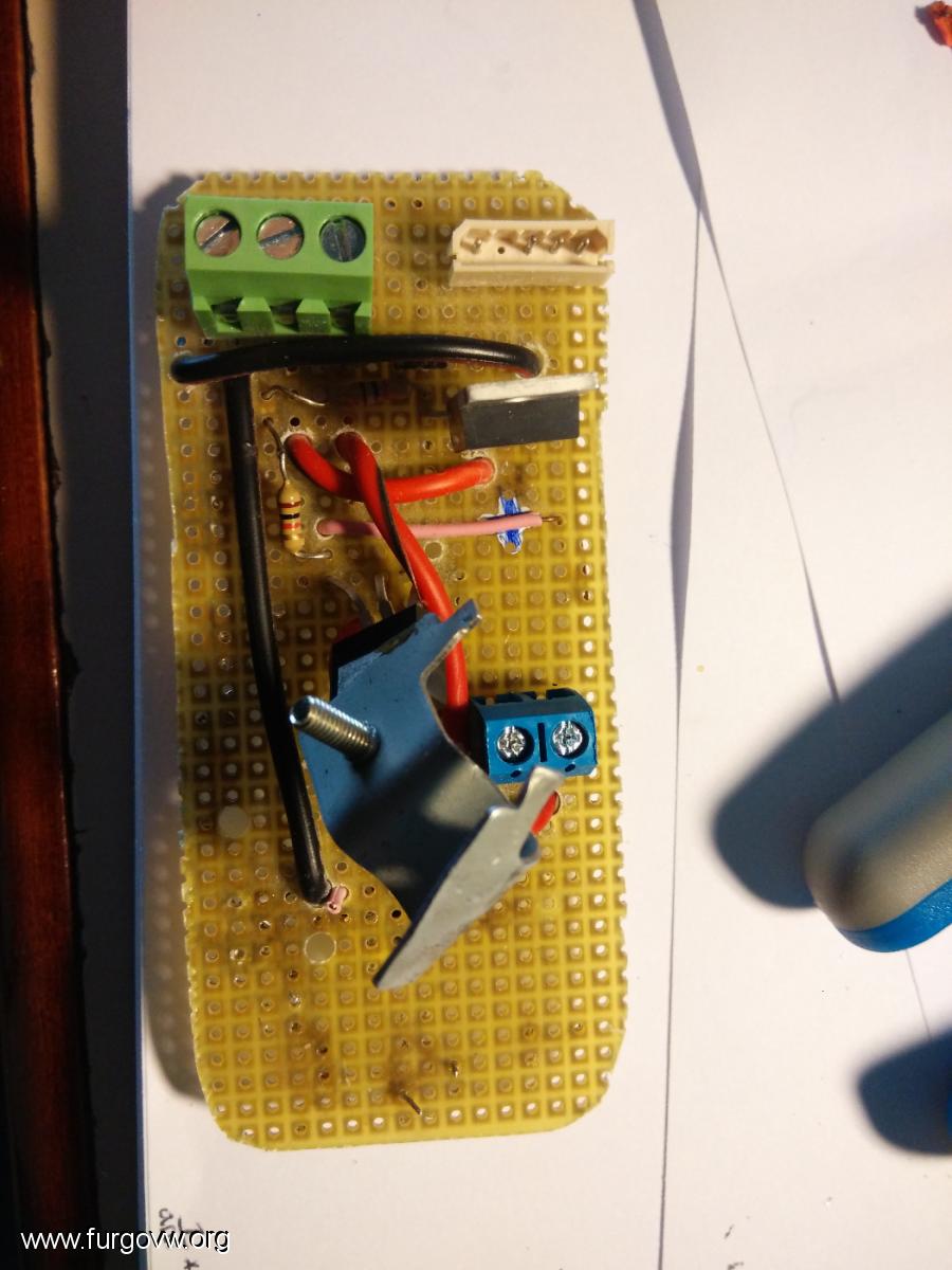

Unas fotos de la la placa de cntrol ya soldada
Tiene 2 mosfet IRF540N que pueden desobra con la tension y corriente que nos pide el ventilador y la bomba, la bujia la controlare con un rele.
La original y la mia:, es una chapuzilla pero ya la he probado y funciona perfectmente, adenas, gracias al mosfet puedo controlar la velocidad del ventilador con el PWM del arduino.
Al LM35 si que le voy a quitar los decimales porque bailan mucho, pero da suficientemente buenas medidas asique en principio usare este.

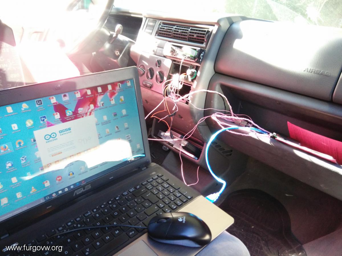

Bueno aqui el código: todavia no funciona perfectamente pero ya arranca, echando humareda jajaja ya pondre el nuevo cuando consiga que vaya perfecto!!
Me ha sido de gran ayuda lo hecho por barrigo en  http://www.furgovw.org/index.php?topic=258432.15

gcab
Ya esta todo montado y funcionando perfectamente. No echa nada de humo(la foto es de las pruebas) tiene dos modos de velocidad y control de temperatura, todo funciona perfecto pero me falta mejorar algunos aspectos de seguridad.
Abajo os dejo el código.
Ademas del control de la eberspacher, ya que estaba le he puesto dos medidores de tempretura, (interior y exterior) y tambien un voltimetro que aprobecho para controlar tambien la calefacción
CODIGO:>

void empezarmenu(int mandu)
  lcd.clear();
  lcd.setCursor(0, 0);
  lcd.print("1-> Temperatura");
  lcd.setCursor(0, 1);
  lcd.print("2-> Tiempo");
  Serial.print(F("\nPLAY-> empezar ya\n1-> empezar con temperatura\n2-> empezar con tiempo"));
  if (mandu == 1) {
    empezar_ya();
  } else if (mando == 3) {
   estado = 5;
    empezar_temp(100);
  } else if (mando == 4) {
   estado = 6;
    empezar_tiempo(100);
  } else  if (mando == 6) {
    lcd.clear();
    lcd.print("3-> Ventilador");
    lcd.print("4-> Datos");
    estado = 2;

void datos(int mandu) {
  Serial.print(F("\ndatos"));
  lcd.clear();
  lcd.setCursor(0, 0); //Posiciona la primera letra despues del segmento 5 en linea 1
  lcd.write((uint8_t)1);
  lcd.print(temperatura());
  lcd.print(" ");
  lcd.write((uint8_t)0);
  lcd.print(volt());
  lcd.print("V");
  lcd.print("R");
  lcd.print(llama());
  if (mando == 5) {
    lcd.clear();
    estado=1;

void empezar_temp(int mandu) {
estado = 5;
  if (mandu == 100) {
    lcd.clear();//Elimina todos los simbolos del LCD
    lcd.print("Elegir temp:");
    lcd.print("10");
    lcd.setCursor(6, 1);
    Serial.print(F("\nElegir temperatura->>>"));
  } else {
    if (mandu == 4) {
      temp_akt++;
      Serial.print(F("\n ACTUAL->"));
      Serial.print(temp_akt);
      lcd.print(temp_akt);
    } else if (mandu == 3) {
      temp_akt--;
      lcd.print( temperatura());
    } else if (mando == 2) {
      temperatura_final = temp_akt;
      Serial.print(F("Temperatura selekzionada --->>"));
      Serial.print(temperatura_final);
      estado=9;
      lcd.clear();
      lcd.print("Temperatura:");
      lcd.print(temperatura_final);
      estado = 9;
      delay(1000);
      piztu(100);
