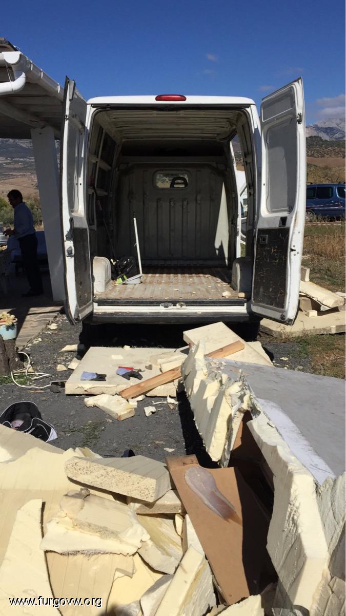

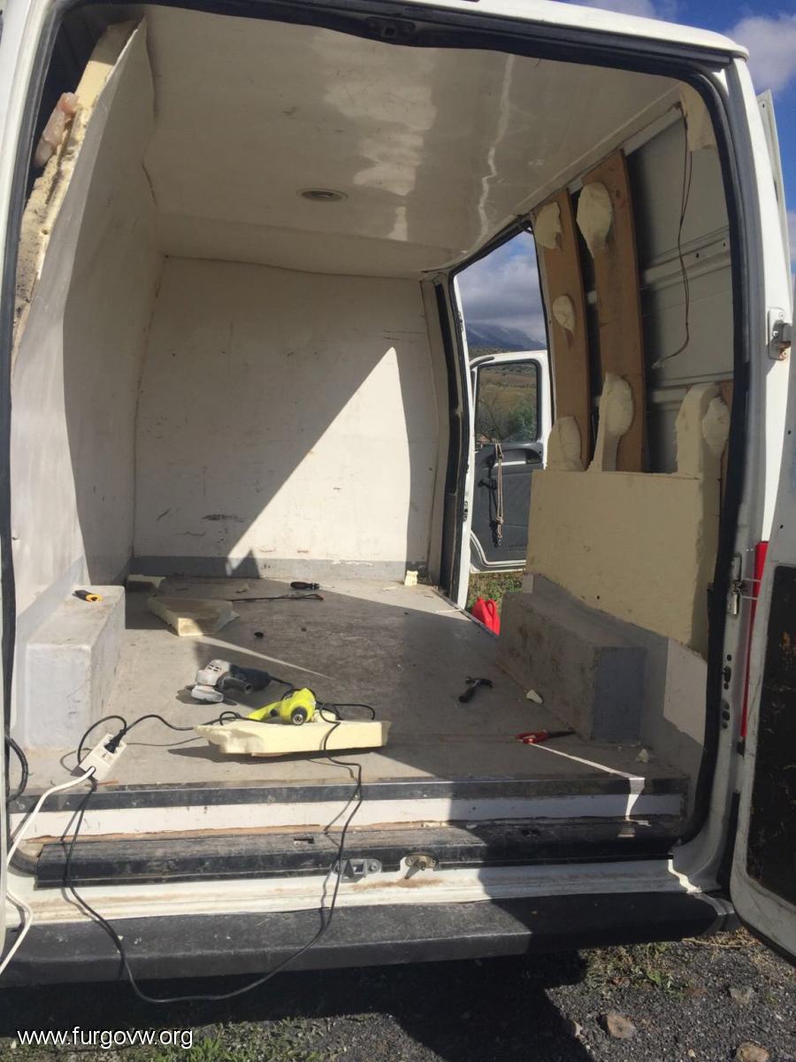

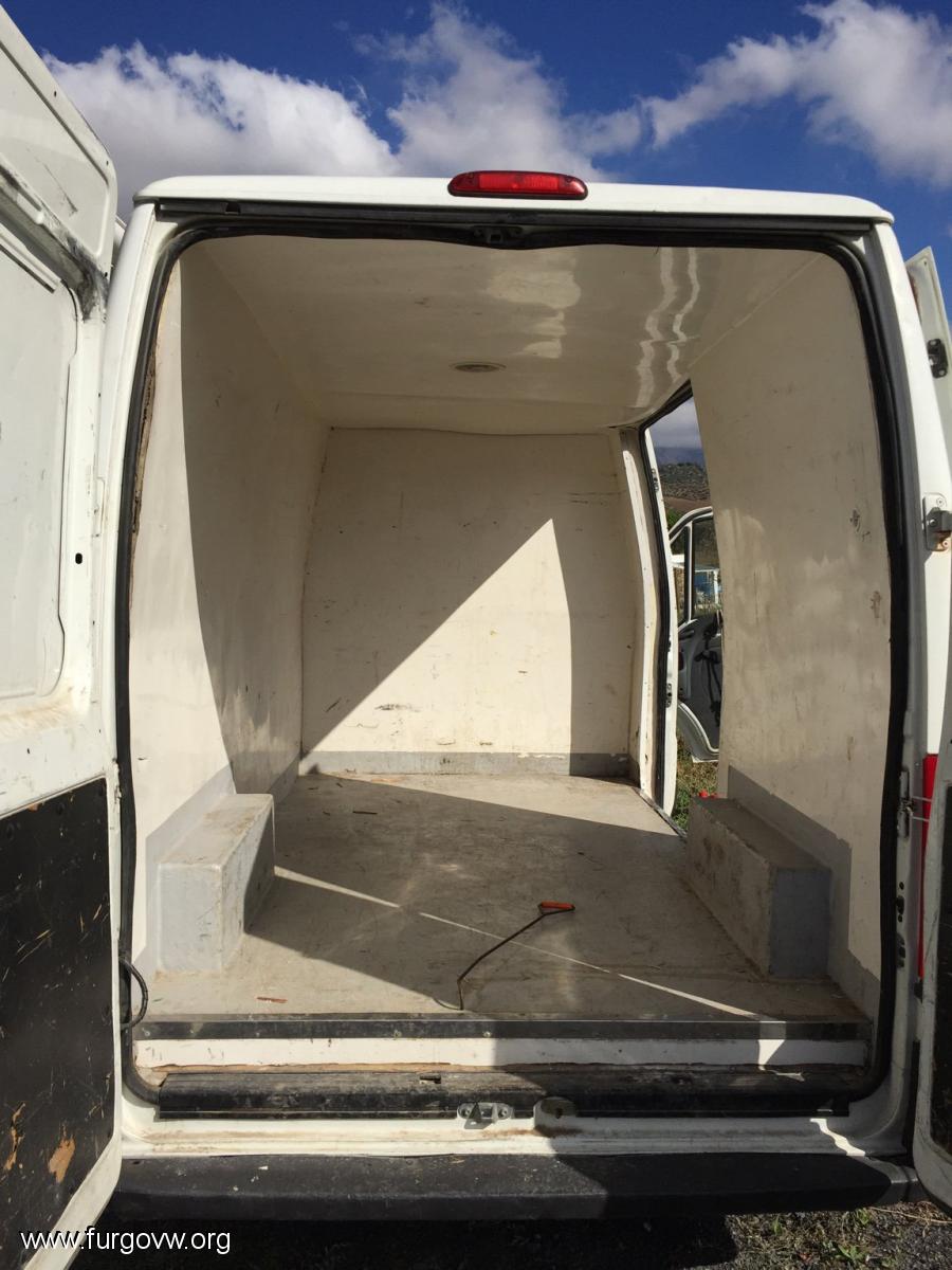

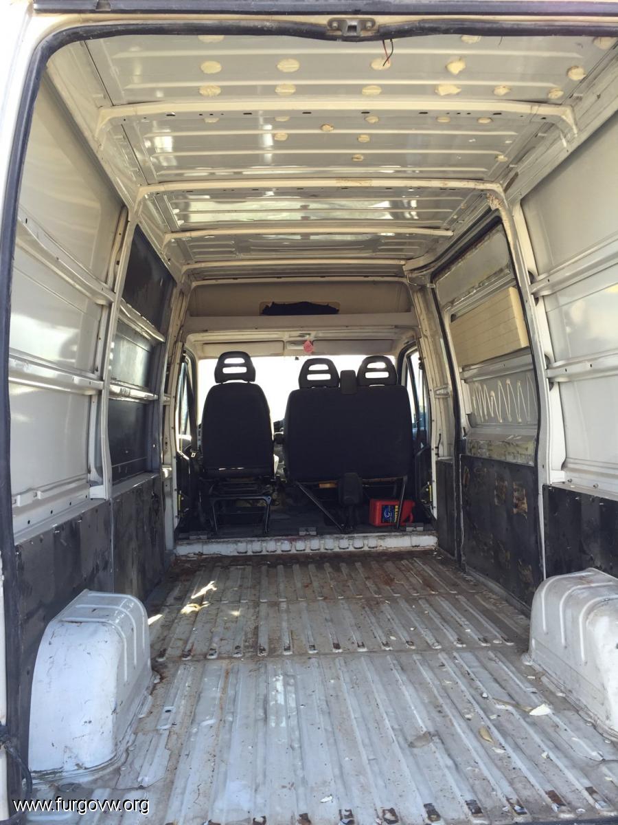

Y como lo compre a un frutero era isotermo, así que este era el espacio que tenía atrás

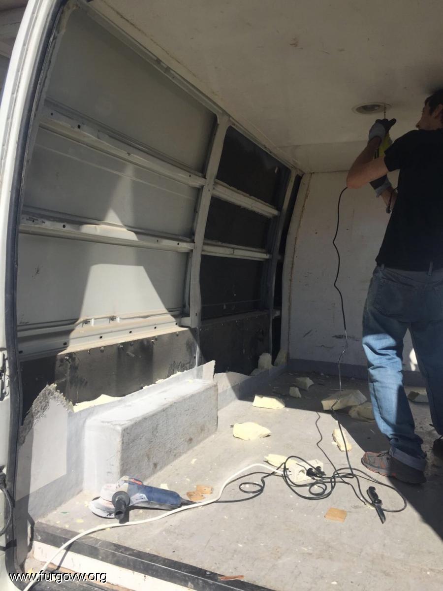

Así que sin más, a vaciar

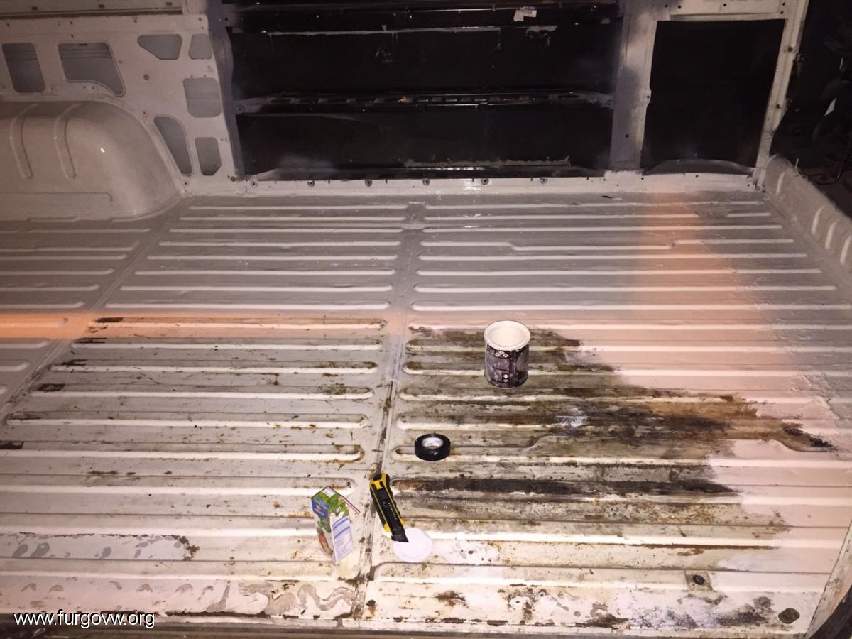

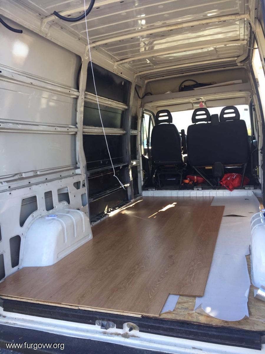

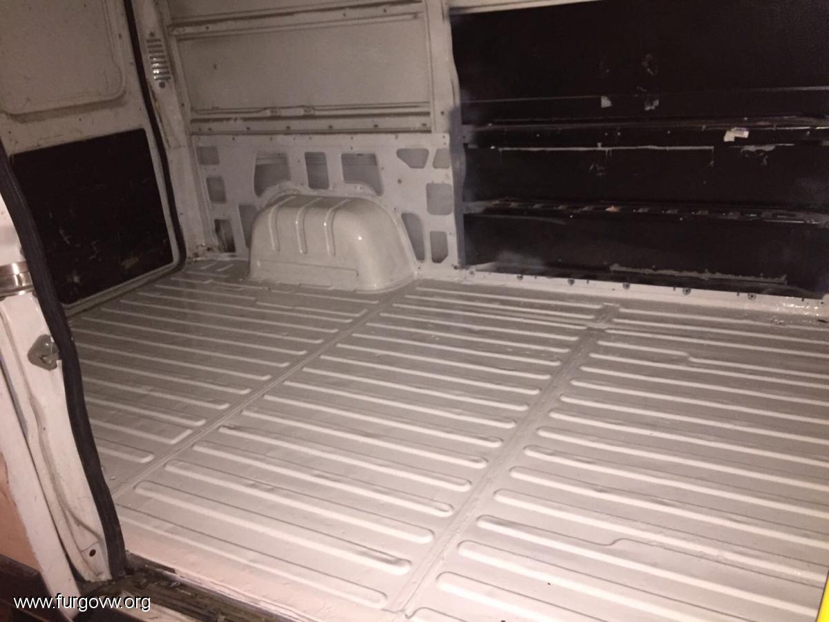

Una mano de convertidor de óxido en un par de puntos, otro par de manos de pintura antioxidante al suelo... Y estrenamos furgo

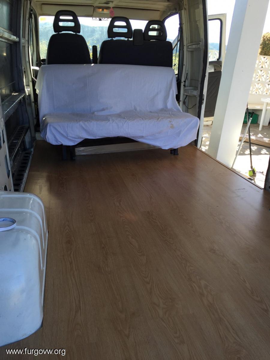

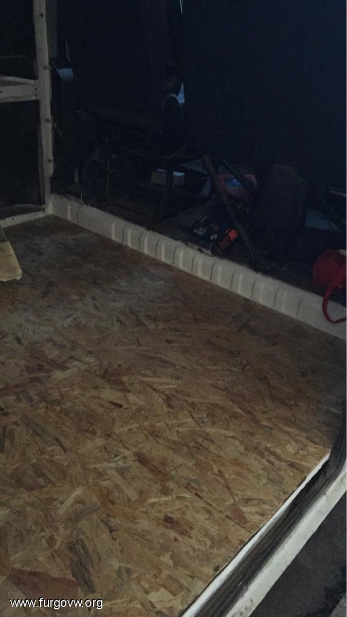

Opté por meter una capa de madera hidrófuga de base para el suelo, y después tarima de bricomart, ac5, color roble y menos d 6€/m2
Y así luce...

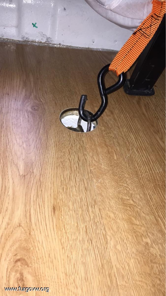

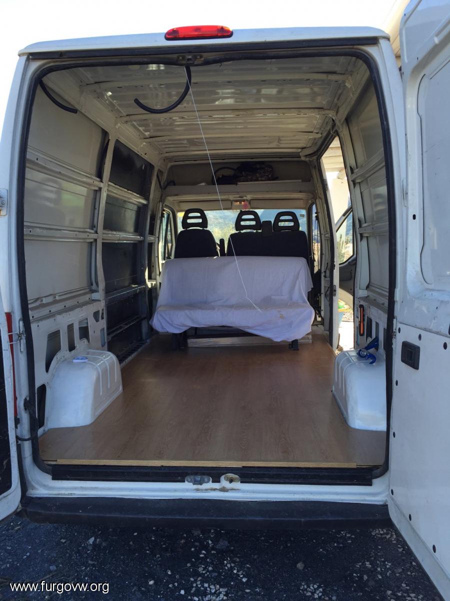

Y como no tengo pastA para hacerla entera del tirón y homologarlo todo, he hecho boquetes para poder enganchar todo como carga y así poder usar la furgo desde ya, ahí se ven los boquetes, todo muy simple

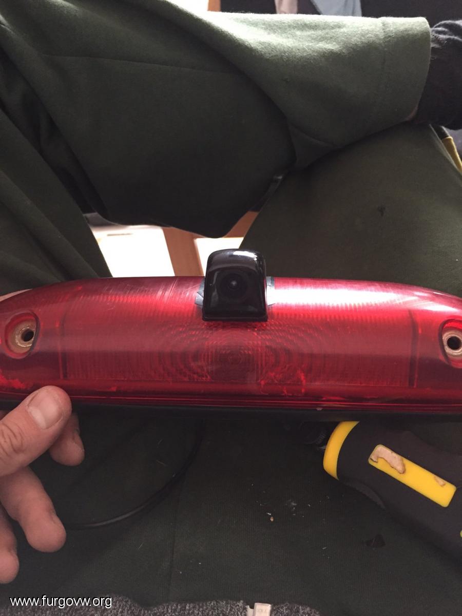

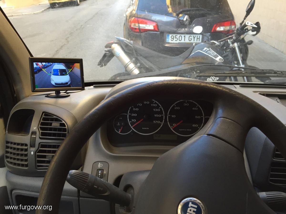

Por último, y como no, le he puesto la cámara de marcha atrás, y la he conectado a alimentación continúa de 12 v (la radio) para poder encenderla y ver que se cuece atrás aunque esté el contacto quitado.

Ese suelo se ha quedado estupendamente. animo y a seguir

Nunca había visto como estaban hechas las isotermos.
Hay bastante sitio entre el aislante y la chapa no ?
Q tal de óxido?

Lo de quitar el isotermo es paciencia y fuerza bruta jjajajajajajajaja
Titopuche
Cita de: ooznak en Noviembre 13, 2016, 21:55:15 pm
Q tal de óxido?
Yo tampoco lo habia visto, y la verdad esq estaba muy bien hecho, me ha dado pena tener que desmontar todas las fibras hechas a medida, pero perdía mucho espacio.
La furgo la aislaron estando nueva, asi q lo unico polvo en algunos sitios. Pero habia una camara de aire entre la mampara separadora de la cabina, y el final de la zona de carga hecho en fibra y aislado, y es en esa parte del suelo, justo antes de donde esta el escalón de la cabina, donde habia algo de oxido. Por suerte nada grave, le he dado con conversor de oxido por quedarme tranquilo (no merece la pena en ahorrar 10 euros en eso si me tngo que plantear gastarme mas de 500 en una calefacción) porque de entrada con la pintura antioxidante buena ya quedaría protegido con el poco oxido q había.
Kiyo74
Y yo que pensaba que los isotermos eran macizos........qué engaño....
Compré en 2004 una vivaro L1H2 y la mandé isotermar para mi negocio. Y cuando cesó mi negocio, pensé dejarla para viajar con ella en plan camper, pero pensé que tendría mucho trabajo quitar el isotermo y sería tirar el dinero del isotermo y lo podría aprovechar otra persona. Y por eso la vendí.....
Pero después de ver en la tuya cómo es por dentro el isotermo....... me arrepiento de haberla vendido. Sobretodo porque la compré nueva y no me dio problemas y podía haber tenido una camper desde hace unos cuantos años.....
En fin.... todos los días se aprende algo.....
Por cierto......puedes aprovechar la fibra del isotermo para aislar la furgo.....

Otro que se une a la fiesta, te ha quedado genial el suelo!
Ten en cuenta tanto para la junta de dilatación como para anclar/atornillar cosas al suelo, que ese tipo de laminados tiene muy poca estabilidad dimensional y según he leído (que ha sido bastante porque es del mismo tipo del que estoy montando en la mía) dilata bastante con altas temperaturas.

Yo la verdad es que me arriesgué bastante porque no sabes lo que vas a encontrarte, me fié de los dueños que me parecieron bastante honrados, y acerté, pero lo mismo le quitas el aislante y te encuentras el circo de los horrores( un trabajo muy chapuza o que la aislaron despues de usar y destrozar bastante el interior original...)
la fibra de dentro la estoy usando pra los panelados de las puertas y para cambiar todas las cartoneras gastadas, y el aislante que es poliestireno extruido para aislar las puertas traseras, la corredera y los bajos de los laterales q tienen forma de doble pared hueca, cortando a la medida y metiendo entre capa y capa... Todo lo que sea ahorrar pasta es bien recibido ;)

No he atornillado nada al suelo.
La madera hidrofuga de la base va cortada a la medida de la furgo y sellada en los bordes con silicona de los baños, para evitar todo lo q pueda que entre agua y se estanque entre la madera y la chapa. Y la tarima va tambien encajada sobre una capa del aislante original q se usa para las casas bajo el parquet, en una de las fotos del montaje del suelo se ven las capas perfectamente.
La verdad es que el suelo va muy bien fijado, ni se mueve, ni vibra, ni hace ningun ruido rodando.
El unico consejo que te puedo dar con mi poca experiencia es que no hagas el montaje en un dia de clima extremo para evitar despues desajustes, y comprueba siempre q cada capa de suelo que pongas vaya bien asentada, que no se combe al pisar ni haga palanca en ningun sitio.
