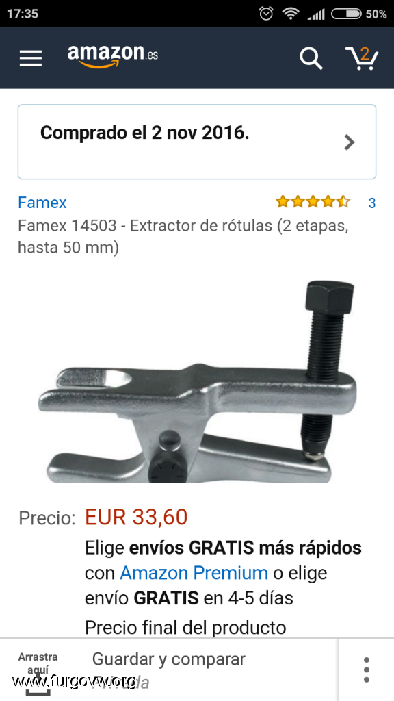

Pues yo hoy en media hora he cambiado las de las dos ruedas, me compre un extractor de rótulas pie ebay y es importante contar las vueltas que das a la rótula al quitarla y luego dar las mismas al ponerla. Al ser cónica entra justa y luego con la tuerca bien apretada queda totalmente fijada. Yo las compré en AutoDoc, tardan una semana en llegar y me salieron a 10 euros cada una. Metí la pata y compré las que no eran pero lo solucioné cambiando solo los guardapolvos ya que mis rótulas solo tenían mal eso. Fíjate bien y por número de chasis busca las tuyas. Saludos

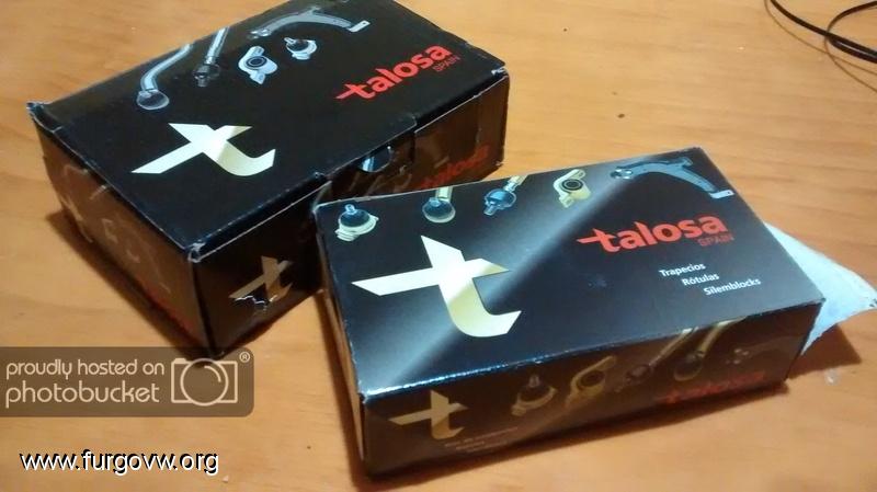

   La compré en recambios Paher,una tienda normal que tiene de to. La marca es TALOSA.
Y me costó 19,61 euros. La furgo es una T4 del 94, 1.9D.

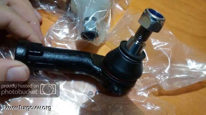

viseon

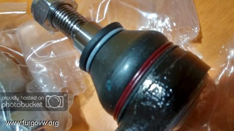

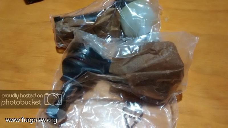

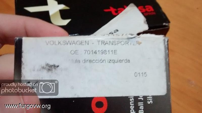

Aquí están las rotulas y en cuando pueda las cambio, en total me costaron 52€ las 2:
Referencia rotula izquierda: 701 419 811 E
Referencia rotula derecha:   701 419 812 B
