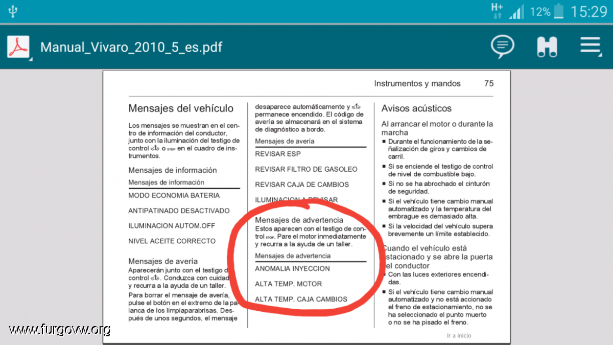

Pues eso señores esta tarde se me a encendido varias veces el testigo luminoso que pone Stop, no es una luz fija, de echo solo se a quedado puesta durante segundos, e buscado por internet y nada de nada, solo encuentro info de cuando ademas de la luz de stop se enciende otra a la vez como la de los frenos, del aceite o de la batería, pero a mi se me q encendido sola, no tengo manual y no encuentro ningún enlace para descargarlo, alguien puede darme alguna idea?
PD. Es una opel vivaro 1.9 de 82cv

En el manual que yo tengo aparece esto, el testigo de Stop es un mensaje de advertencia por anomalia de inyección, alta temperatura de motor o alta temperatura de caja de cambios. Un saludo.

robertocp: en ese mismo manual, en la pág 71, también pone que la luz de stop se puede encender junto con la de presión de aceite, temperatura, frenos o carga de batería...
