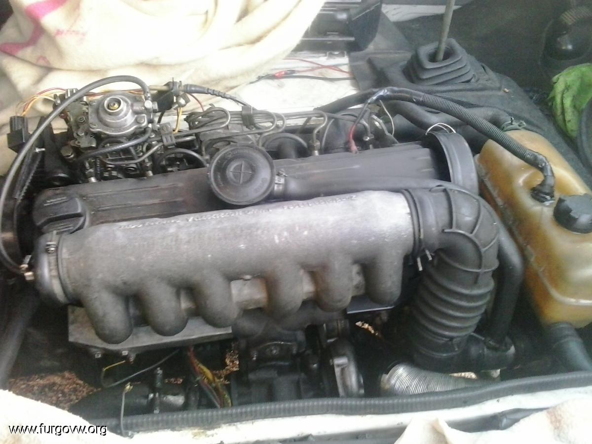

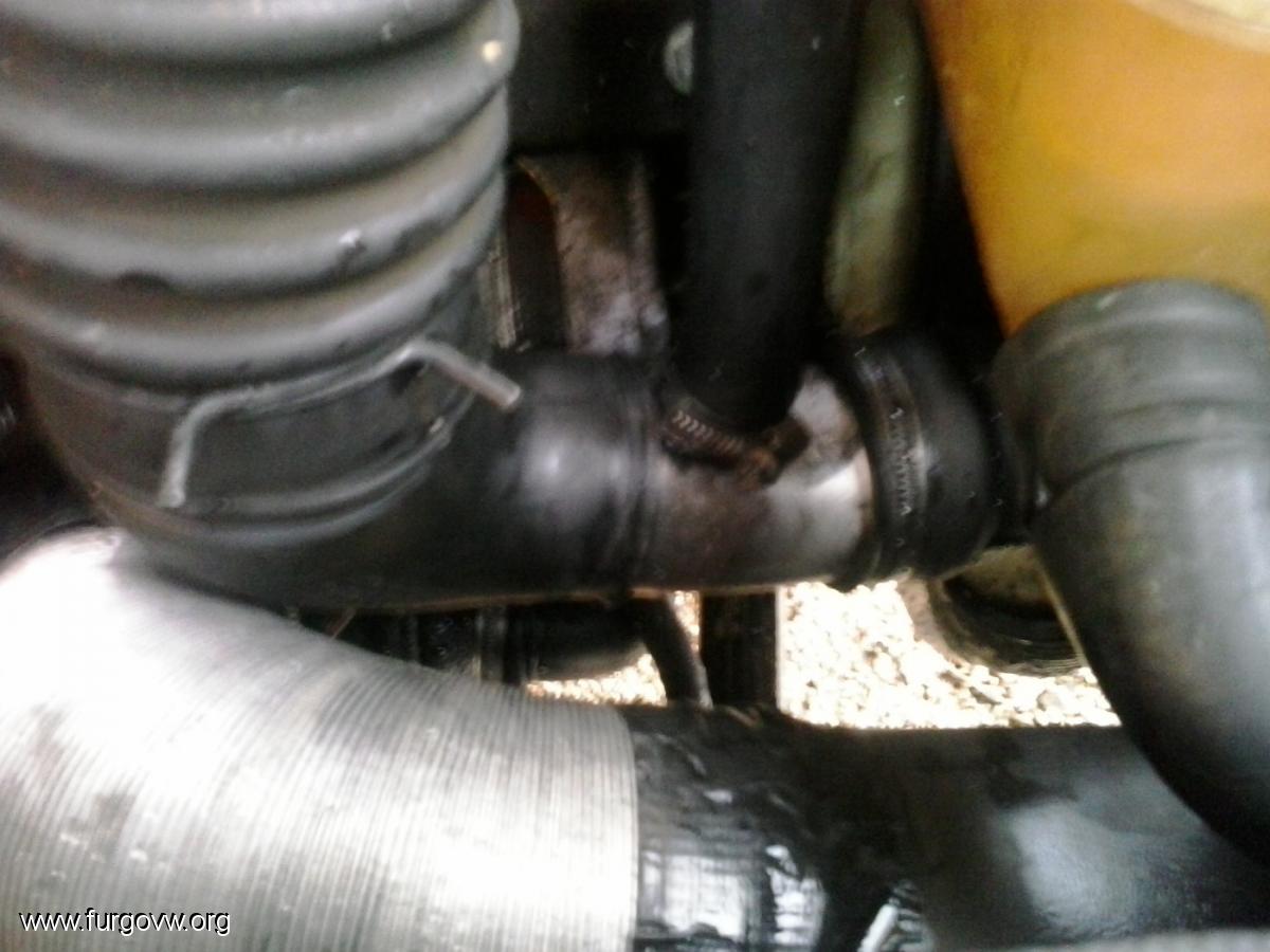

unas fotos y dudas que vamos resolviendo...se me murió el móvil y no pude hacer un buen reportaje, el lunes haremos más

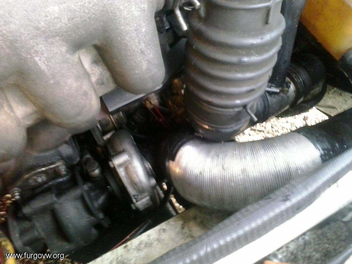

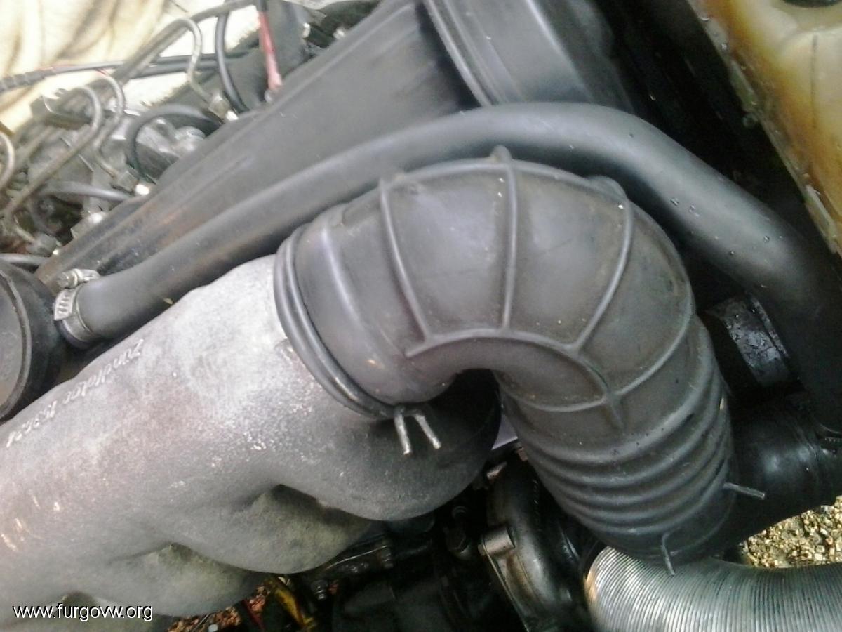

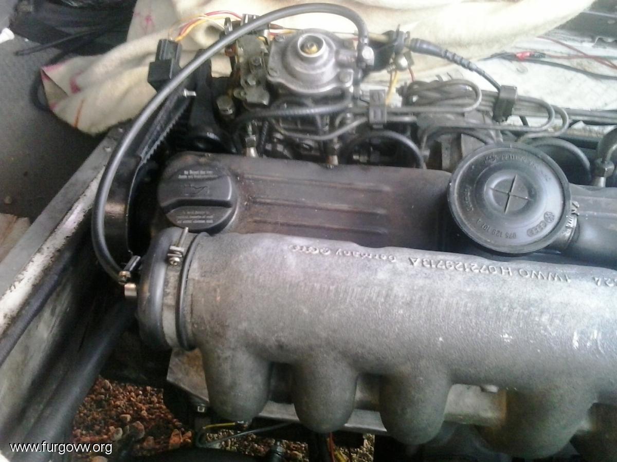

admisión...el primer tramo del filtro a la entrada del turbo...hemos reconvertido(obra de Manuel todo hay que decirlo) el tubo de admisión que iba hacia la caja del filtro,  se pone una admisión directa, solución perfecta, se aprobechan los tubos rígidos de la furgo acortándolos y el corrugado metálico, la única pieza que tuvimos que localizar, a falta de una original de una 2.4TD, es un codo de plástico rígido del tubo de admisión de una T3, entra perfecto aunque hay que "mecanizar" para poder colocar la grapa que lo sujeta al turbo

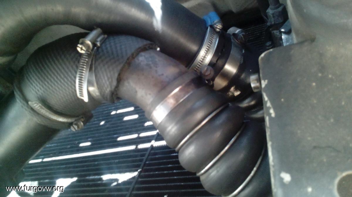

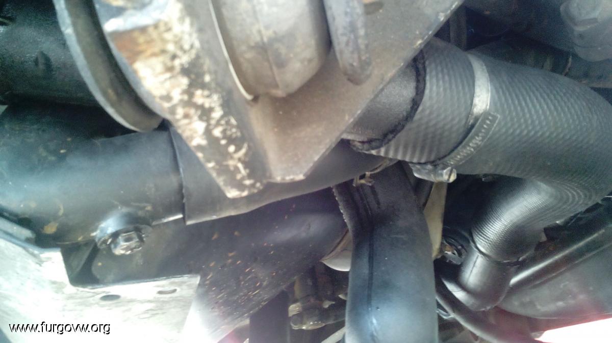

para la ida del intercooler hacia la admisión usamos tanto el tubo de caucho de la LT como tubos de un Golf TDI del Volvo y algunos de un Xsara y Fiat corrugados de caucho(pondré mas fotos de todo este circuíto que interesa bastante y es muy lioso) también se aprecia el tubo de recirculación de gases de aceite, usamos una pieza que tiene el Volvo para ese cometido, que quedó como de fábrica  ;D
la toma de presión para el LDA de la bomba de gasoil... se encarga de regular el caudal de gasoil según la presión que haya en la admisión
y una panorámica del bicho...

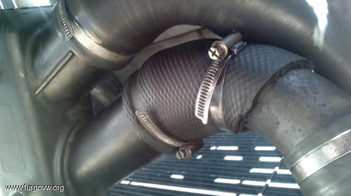

se debe usar todo el tubo rígido que se pueda... pues corrugado sí, pero, de los que se montan en los intercooler o turbos, no valen los de otro tipo que no aguanten presiones y los gases de aceite del cárter que recirculan por la admisión que son muy abrasivos, nosotro montamos de un Xsara y un Fiat UNO, los "corrugados" de caucho
haizkolari

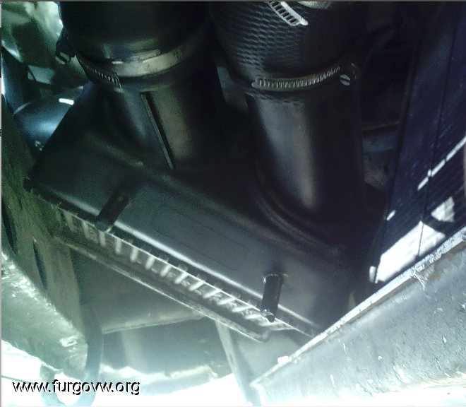

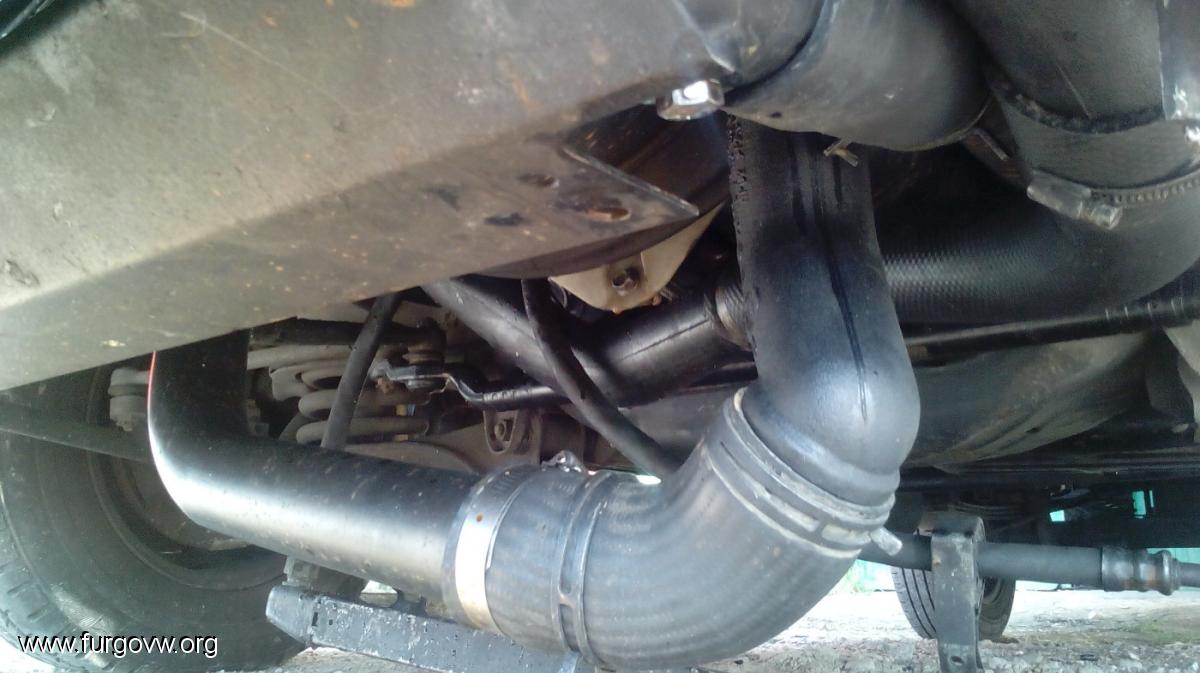

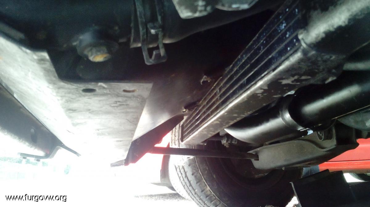

pusimos el intercooler de un Megane Scenic...por tener las dos tomas del mismo lado y ser más fácil de instalar, tuvimos que ir del lado copiloto al lado piloto del radiador, es por el único sitio que encontramos hueco para los tubos

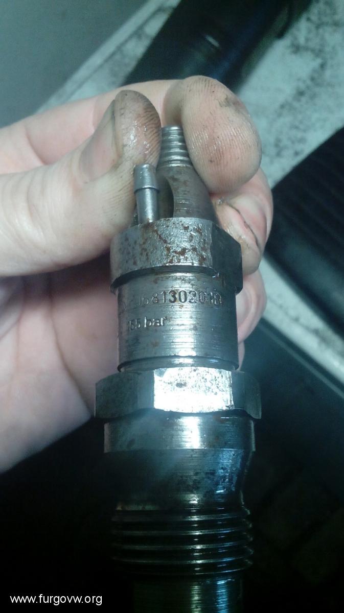

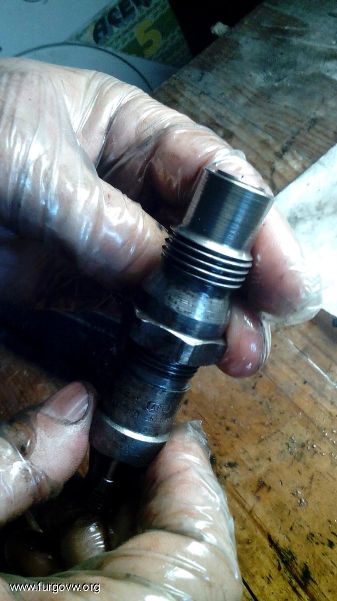

también aprobechamos el tiempo para desmontar los inyectores y limpiarlos... son de 155bar , los mismos que montan las T3 1.6td, las t4 1.9td y las LT 2.4td

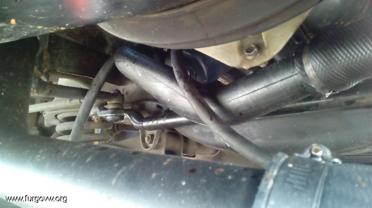

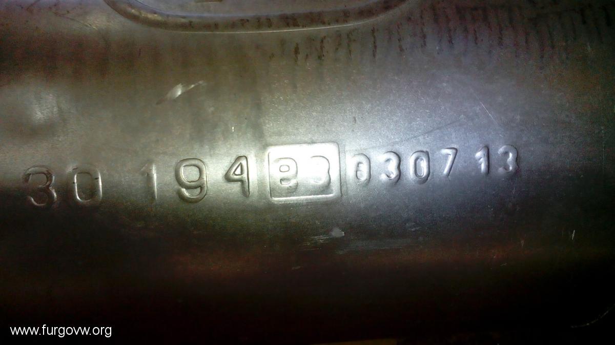

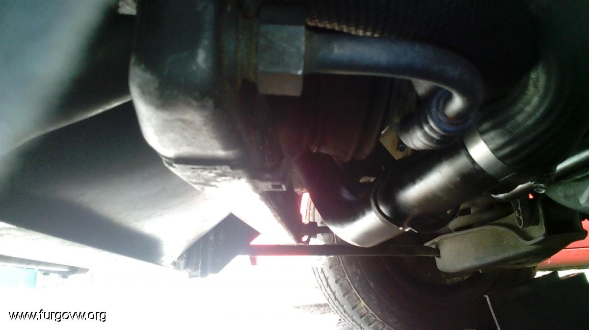

radiador de aceite y tubos...todo ajustadito para que no roce con el cubrecárter

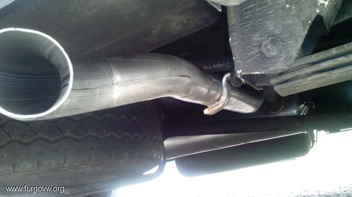

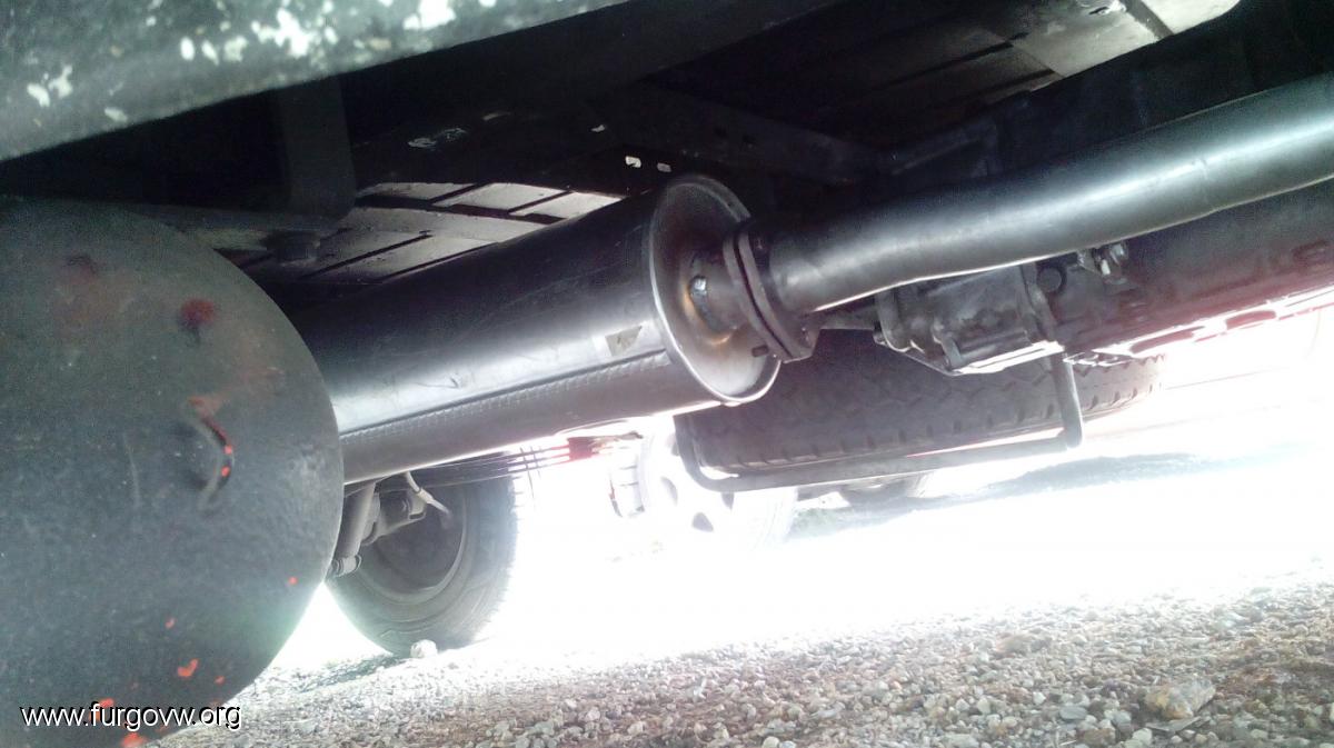

y el escape nuevo, esperemos que en la ITV no pongan pegas  :roll: hubo que cambiar la posición del enganche del silentblock final ya que no coincide con el original, va colocado en otra sitio un poco más adelantada
