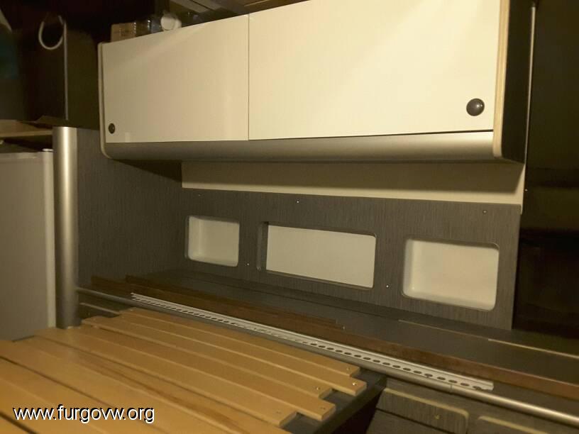

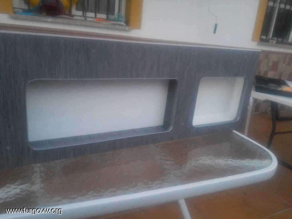

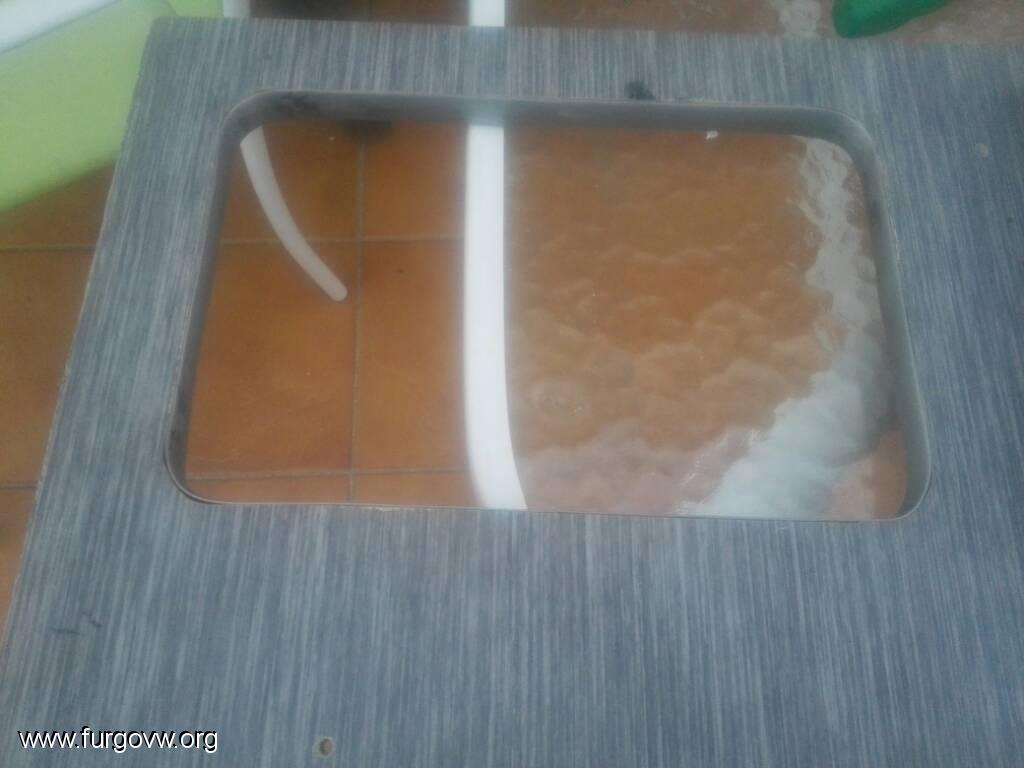

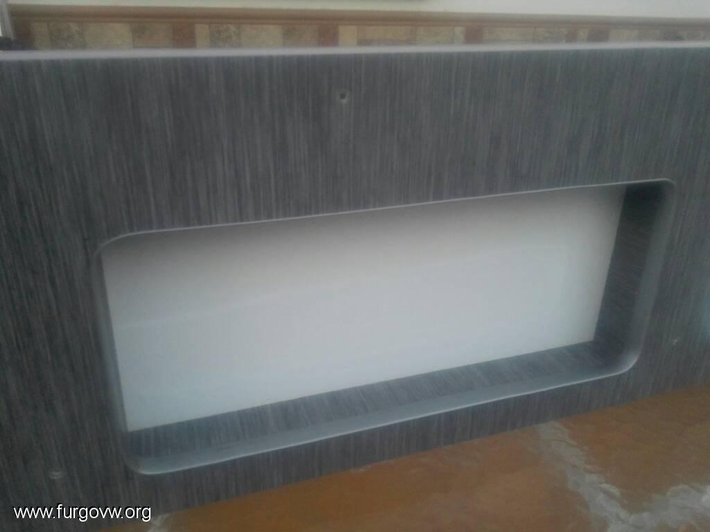

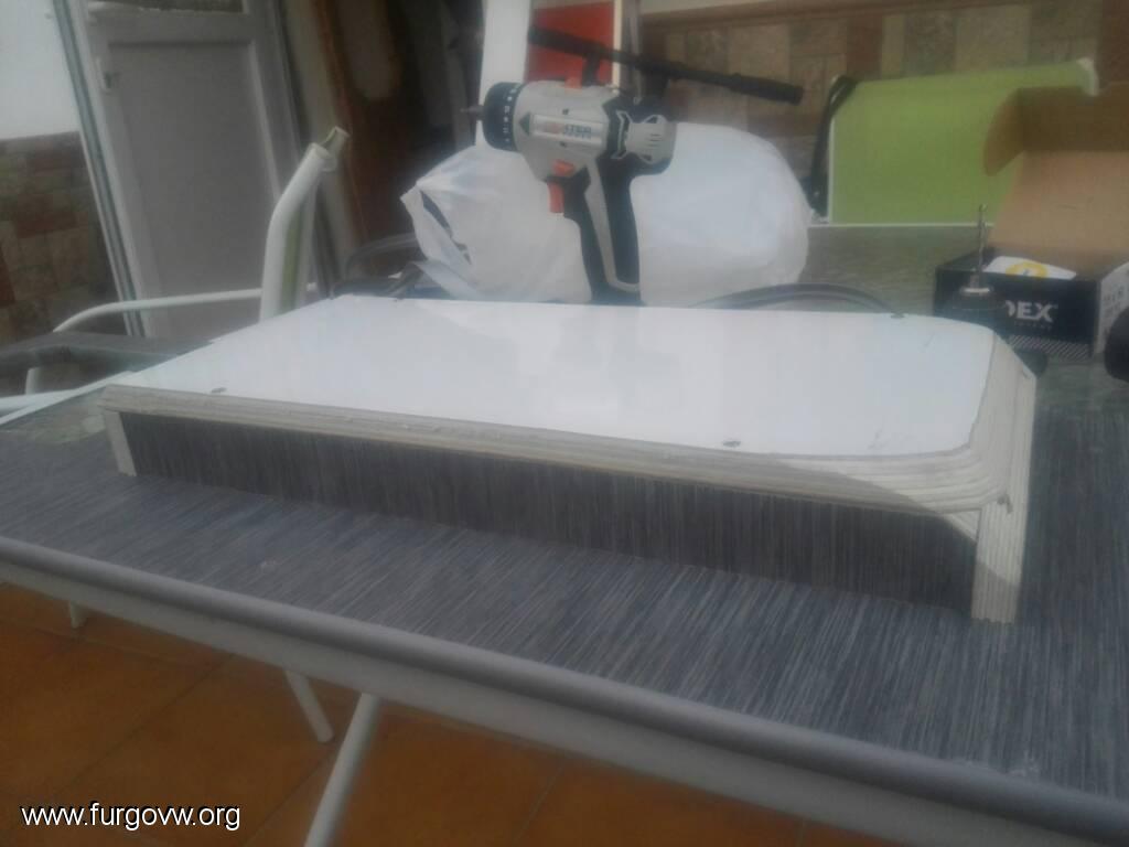

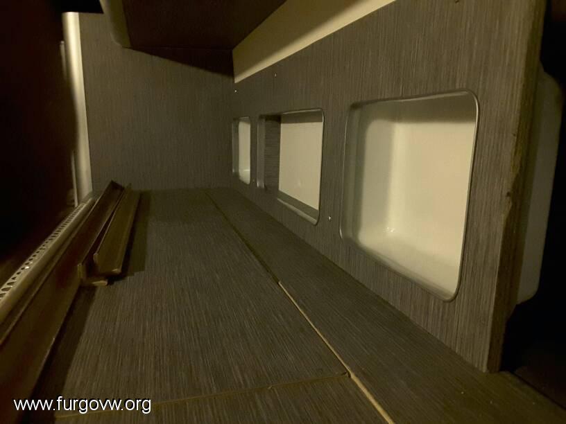

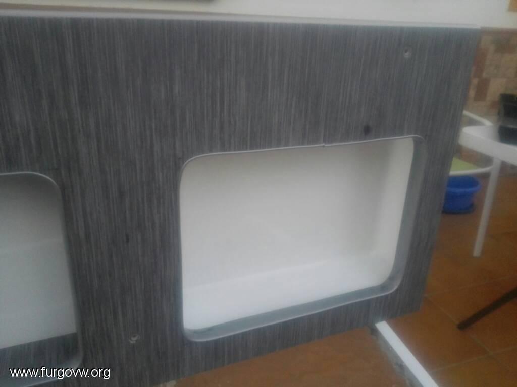

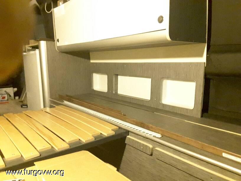

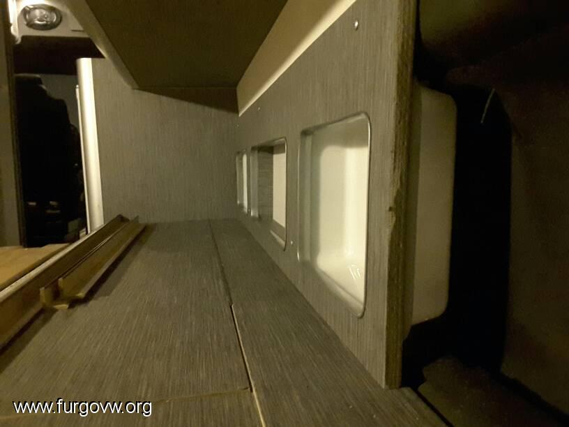

Como aun no me han llegado un par de tableros mas que he pedido, he trasteado un poco sacandole unos centimetrillos a la cama de abajo. Aunque sea para meter los dedillos.
La madera que teniamos en los pies la cortamos salvando las vigas y la canteamos
Para el hueco mas grande le hacemos un hueco con madera gris y blanca.

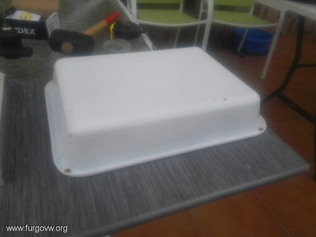

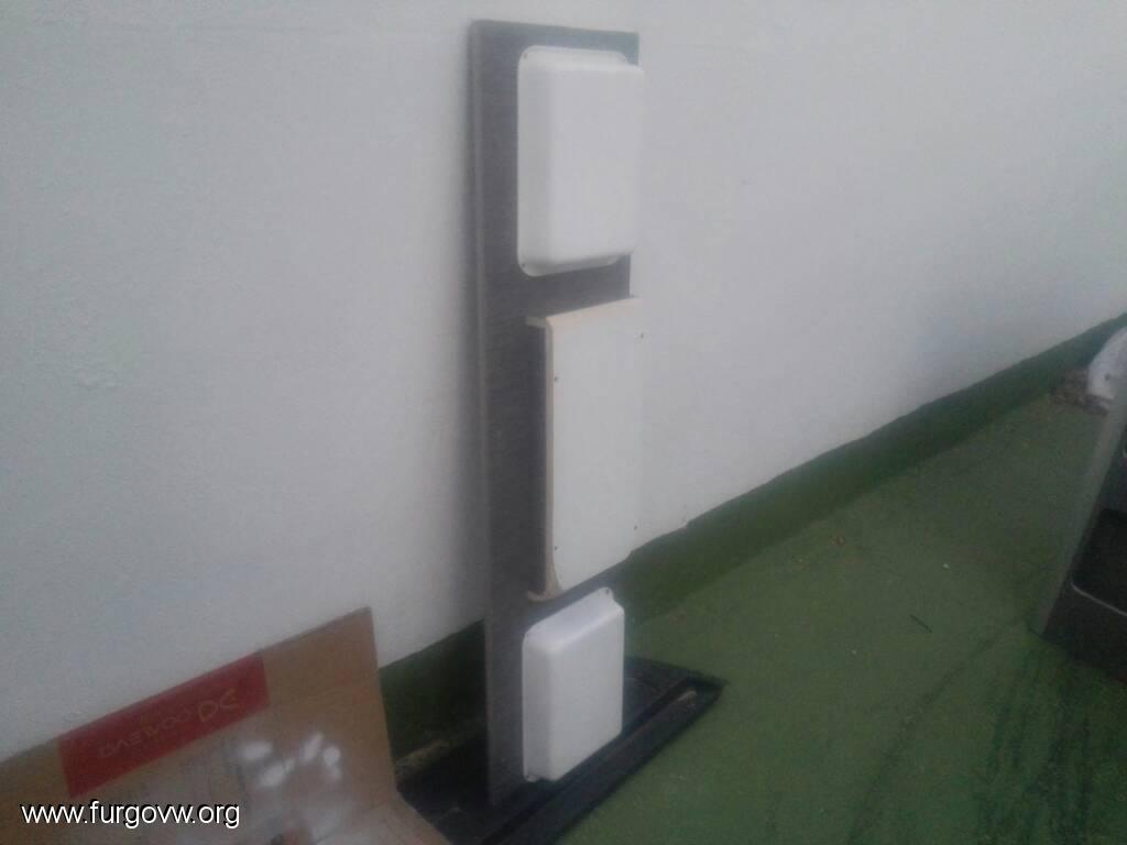

Para los huecos laterales vamos a usar un remedio un poco mas rustico.
Unas bandejas del chino
El resultado es mas que aceptable y ganamos unos cinco centimetros. Lo he hecho de prueba en los pies. De momento no lo voy a hacer en el cabecero. Voy a probar asi y ya veremos.

¿Qué largo tienes de cama (sin contar huecos)? ¿No has podido hacer todo el hueco seguido en lugar de tres partes? Así tendrías más largo...
alexpower
171.
Seguido no puedo porque ahi hay vigas. La sprinter es que es estrechita la joia. Yo veo las medidas de vuestras camas y varia muchisimo.
alexpower
Yo mido 1,67, y suelo dormir encogio. pero un mal gesto y me pego un cabezazo. Jajaja
pabgarde
Cita de: alexpower en Noviembre 13, 2017, 12:52:28 pm
171.
Ah vale pensaba que sería como en la Ducato que las vigas son horizontales. Verticales no hay en la zona de cama. Entonces no te queda otra... Bueno si, sacar la radial
alexpower
De momento asi va peerfect.
la sprinter nueva ya trae esos huecos mejores creo.
