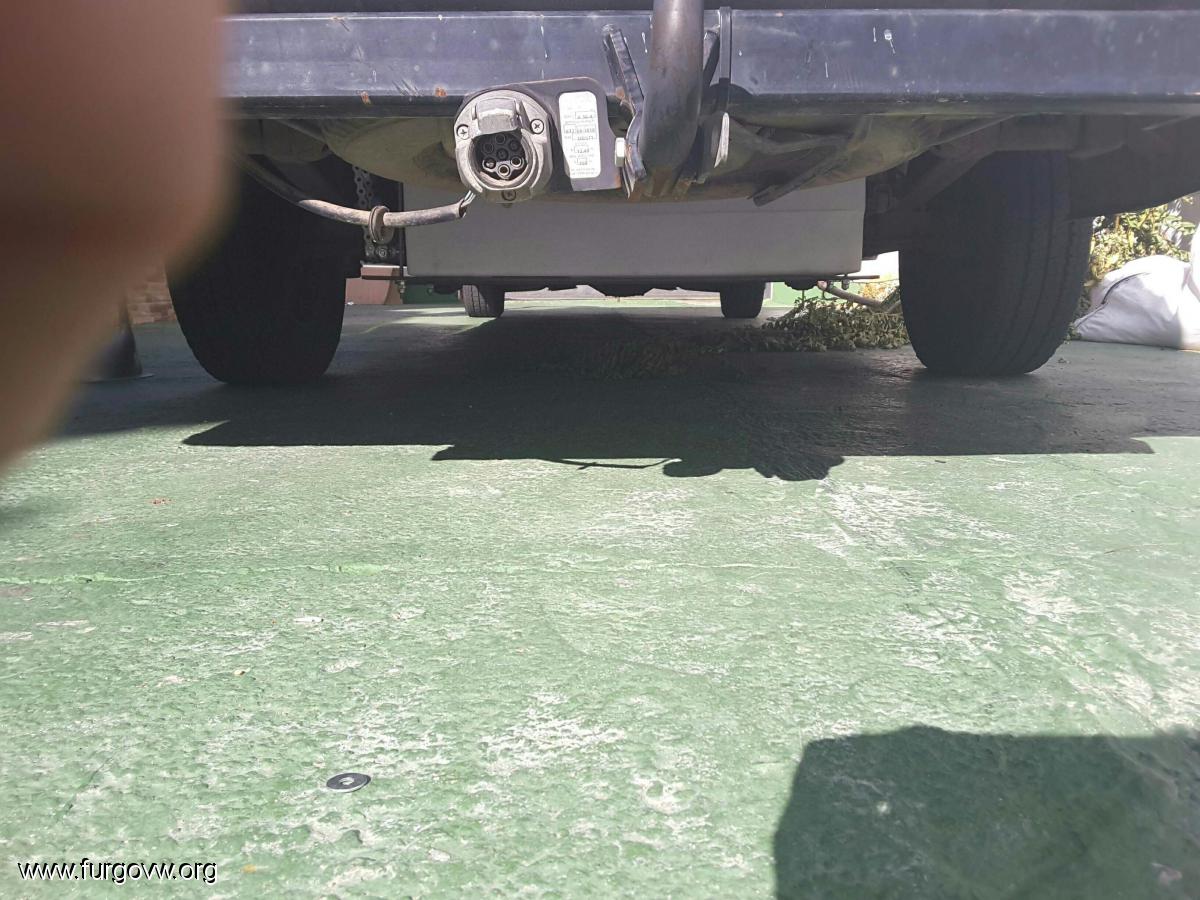

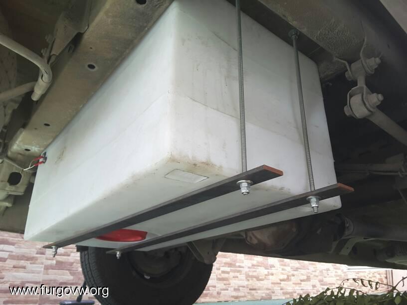

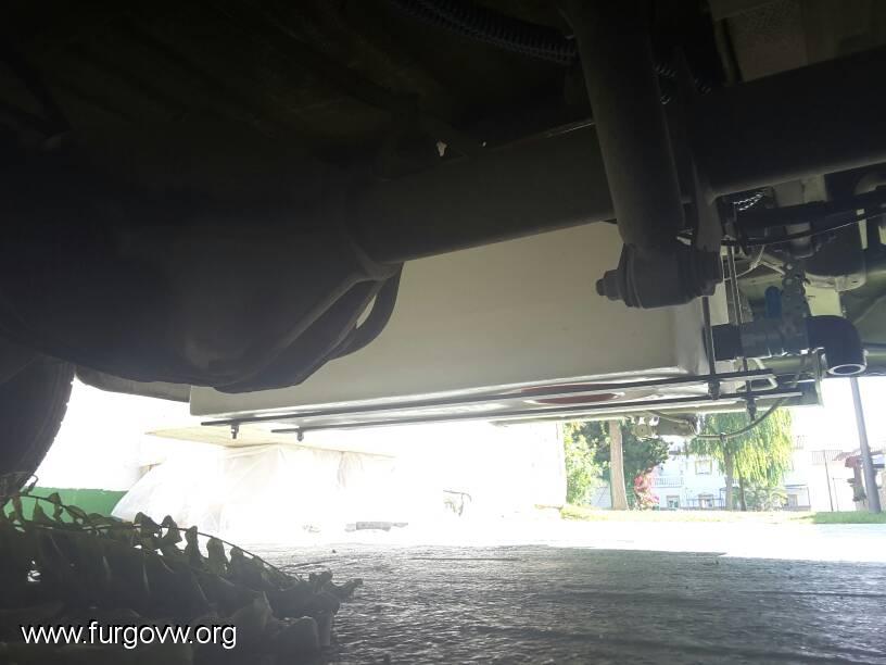

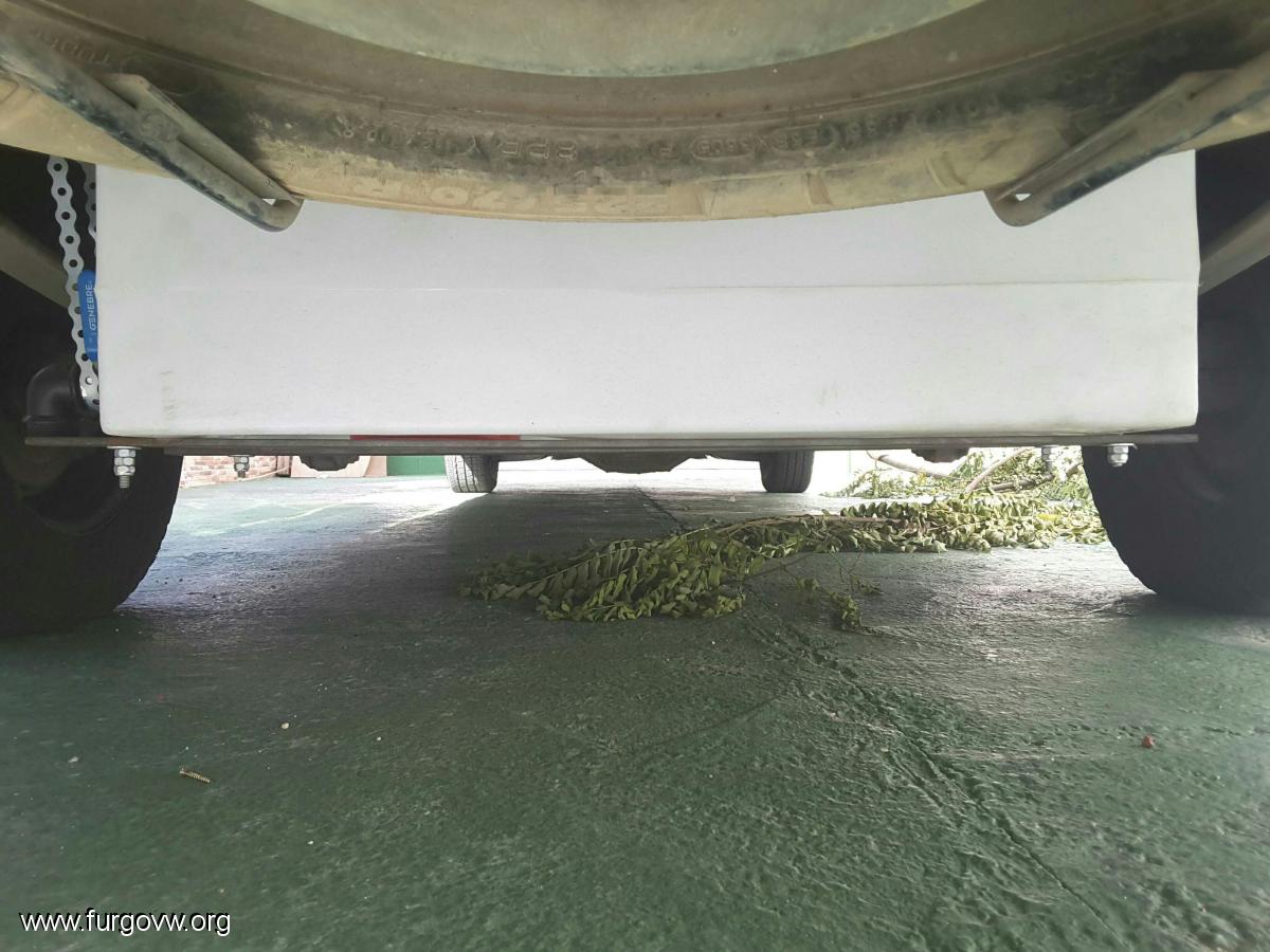

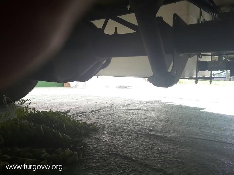

Cita de: Lukiluc en Octubre 20, 2017, 22:37:55 pm

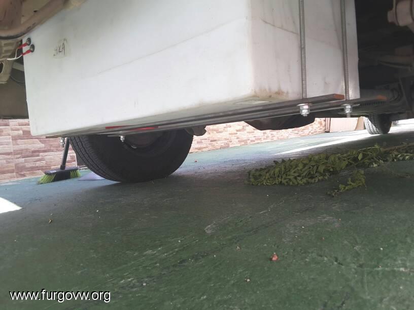

Alex, enséñame alguna foto del soporte de los depósitos. A ver si la cópio  ;D
Ahi las llevas. A ver si aclara tus dudas.
Enviado desde mi SM-T715 mediante Tapatalk
eltoni
Que bien anclado el deposito, eso si, si pasas por encima de una bolsa del carrefour, fijo se queda enganchada  .meparto
alexpower
Cita de: eltoni en Octubre 22, 2017, 12:06:09 pm
Si, tengo que recortar los esparragos sobrantes.
Joe es que tengo mil *tengo que* pendientes.

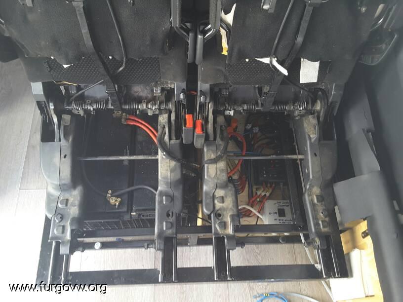

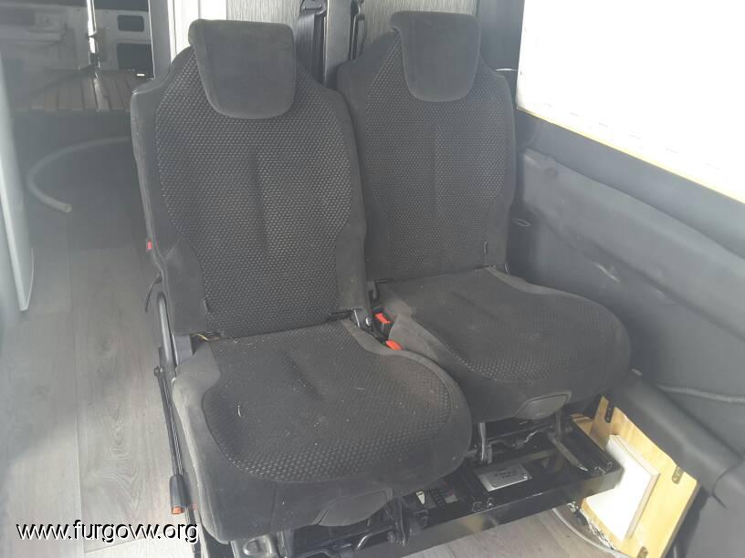

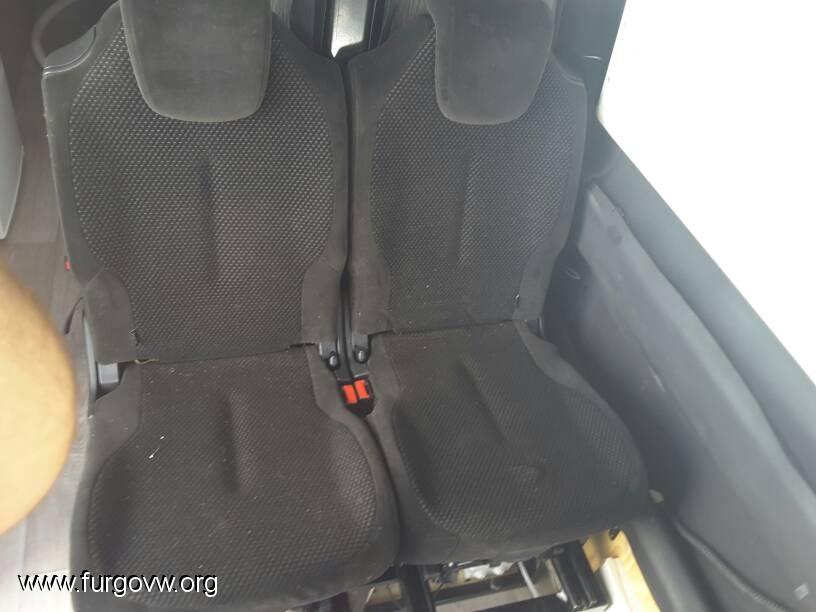

alexpower

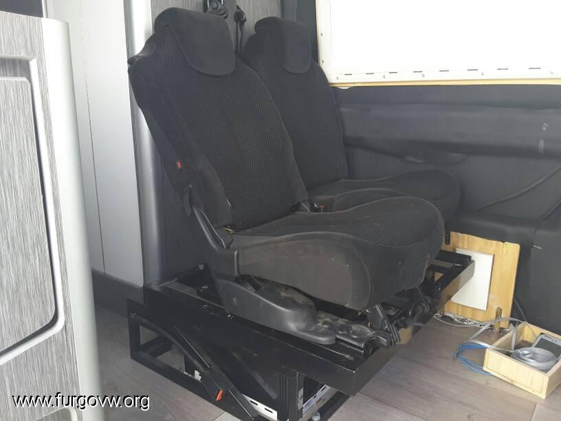

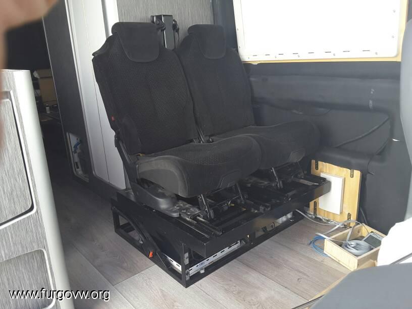

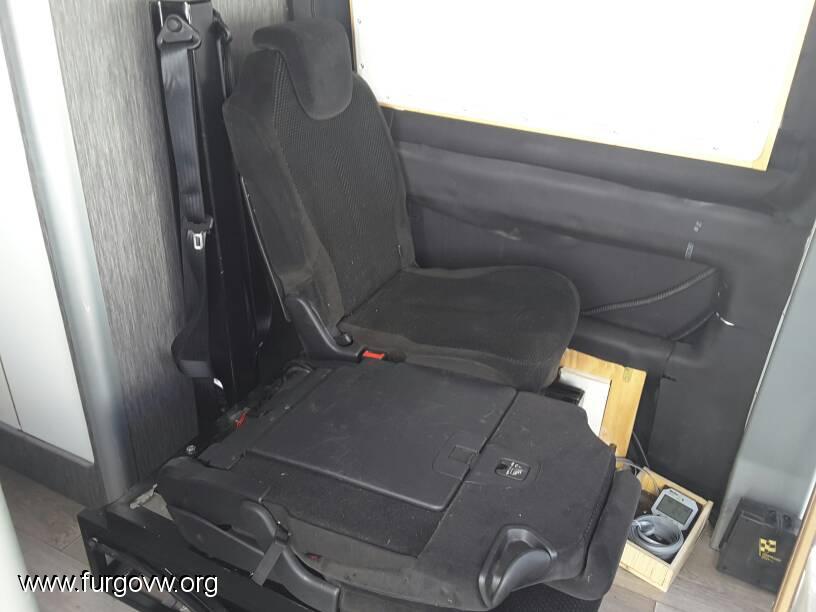

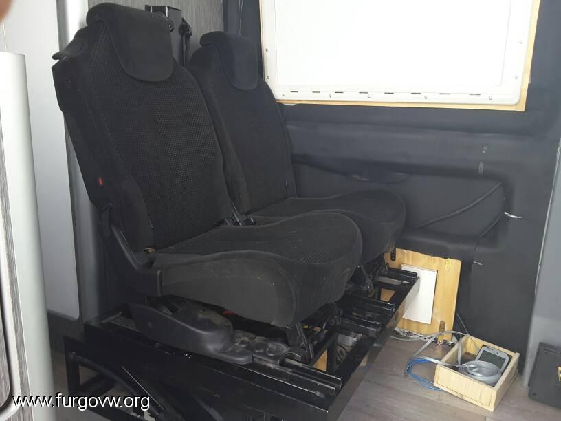

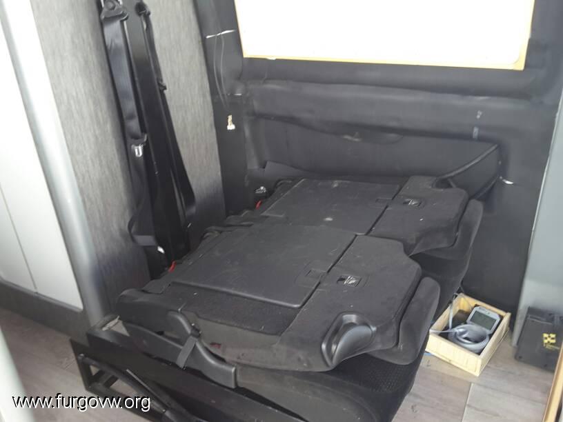

Asientos taladrados.
Ahora los desmontare para pintar bien la base y darle un buen limpiado a los asientos.
Al final no me desagradan y lo mejor que me dan acceso al cuadro electrico para fusibles o cualquier reparacion.

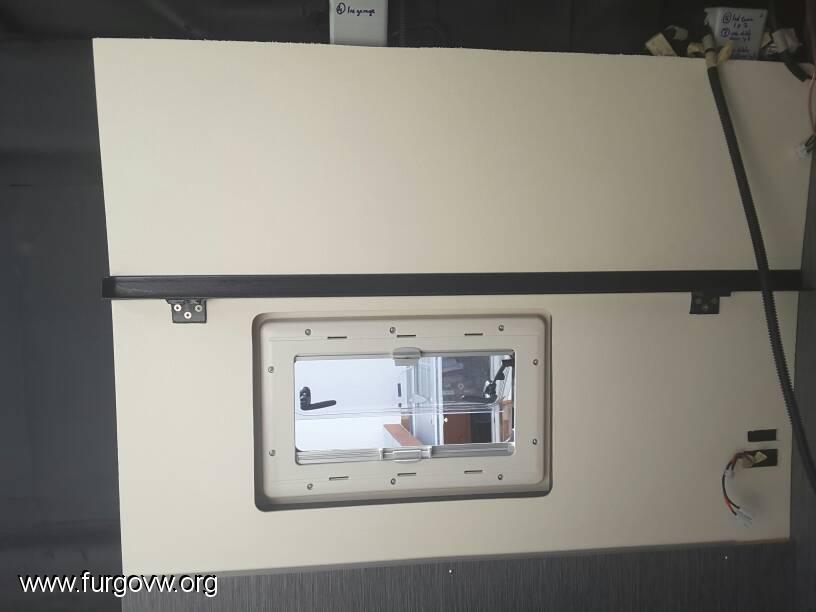

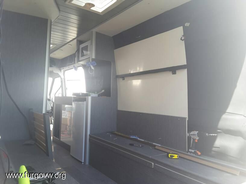

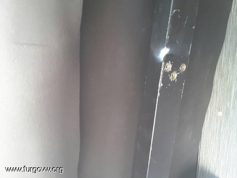

alexpower

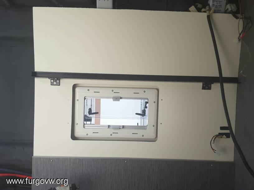

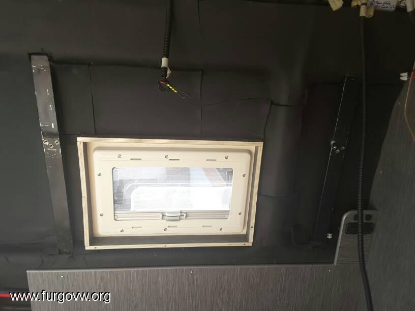

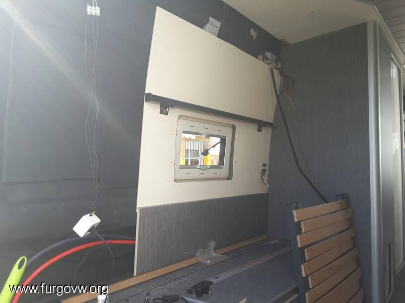

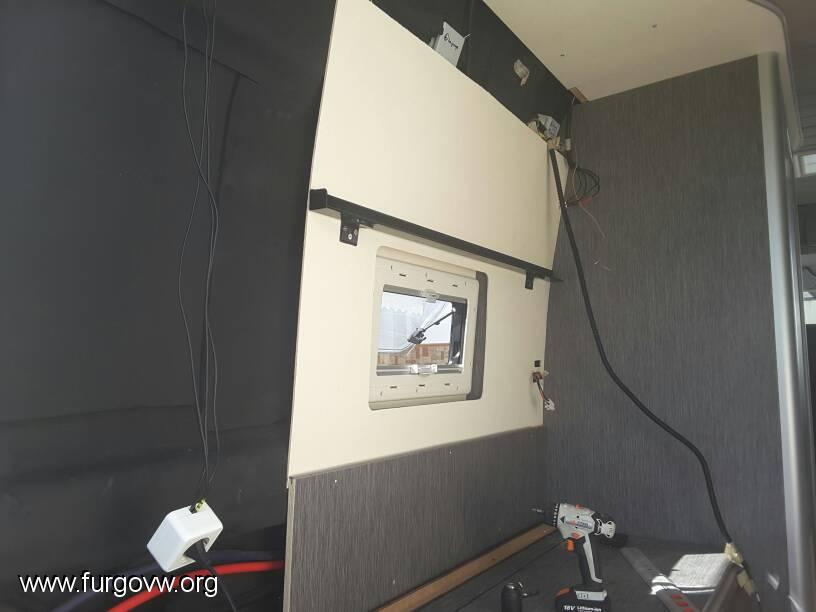

Montaje de paredes traseras y soporter de cama.

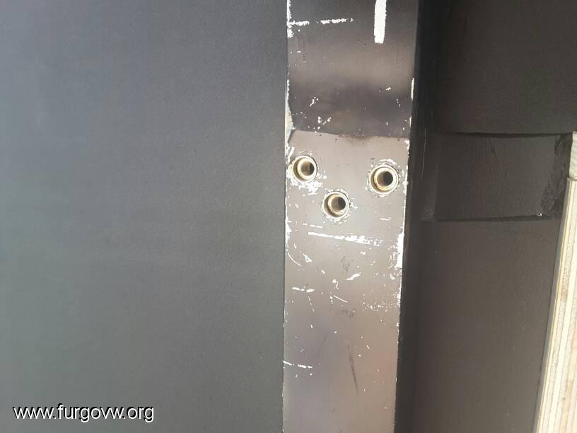

Los travesaños que pusimos en su dia van con tres remaches roscados a cada lado.
Realizamos los agujeros en el panel que ya teniamos preparados para colocar el soporte de la cama y que le sirva de sujeccion.
Una vez todo medido ponemos la guia de la cama.

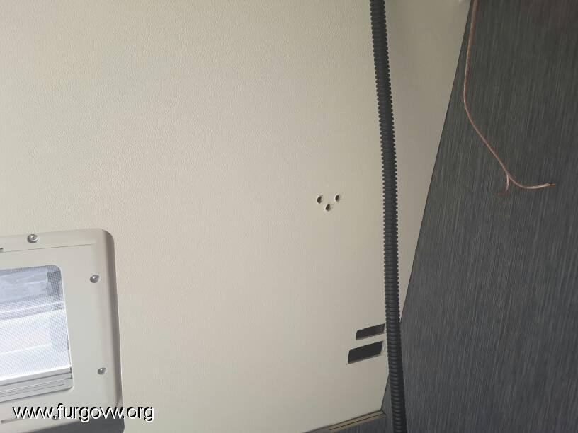

He tenido que poner al final un par de tornillos a cada lado de la ventana para que me den curvatura al tablero y no me quede hueco entre el panel y el premarco. Luego los camuflare un poco. O no... jajajaja.
Puede apreciarse en la ventana como el panel se curva un poco mas.
La ptra pared mas de lo mismo.
Esta tarde hare la cama superior y la dejare lista.
eltoni
Si tienes acceso a una maquina de estas, porque te la dejen o alquilarla, vas a flipar, te quedara nuevos los asientos...

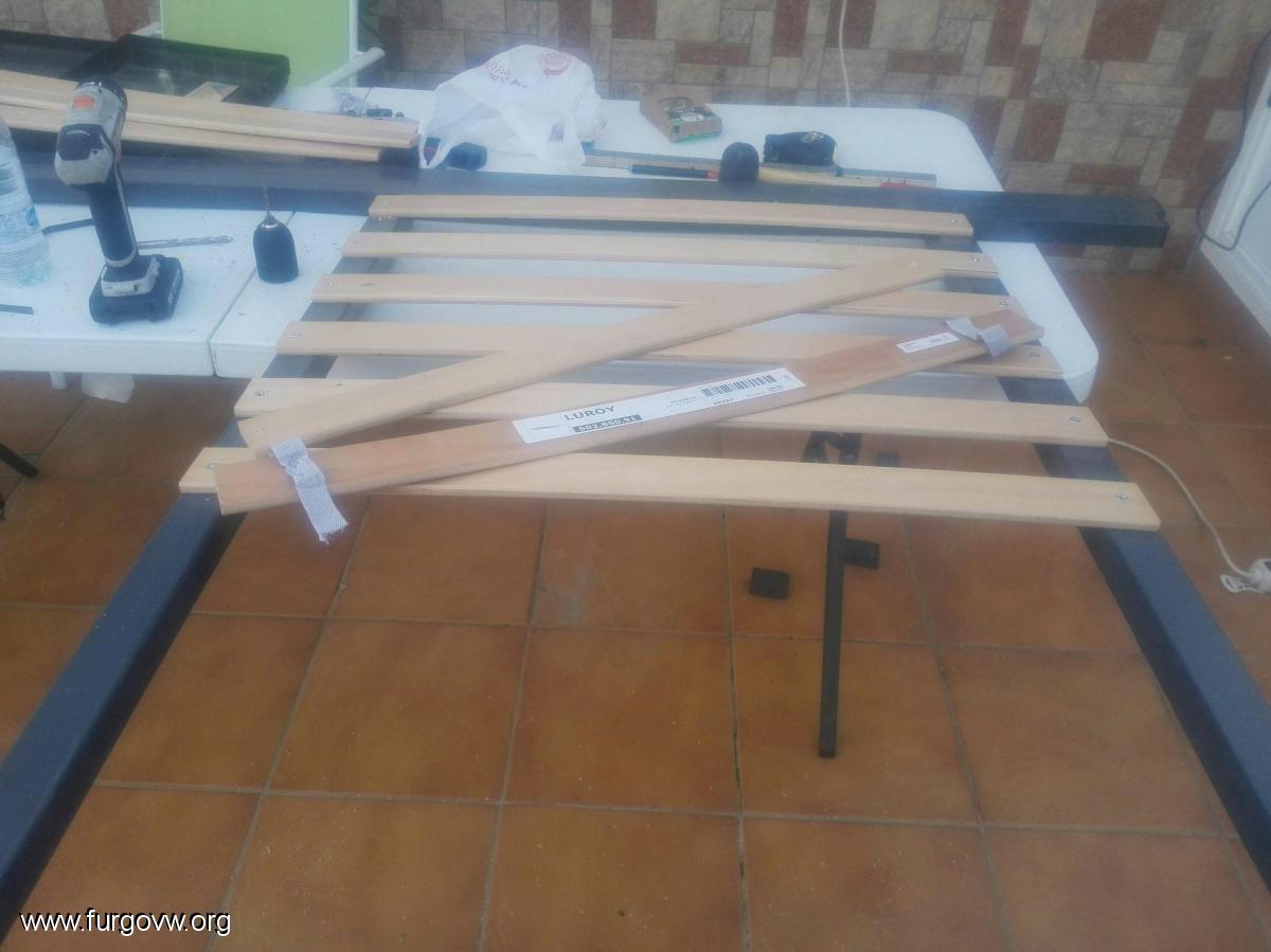

alexpower
Aqui ando liao montando la cama superior.
Enviado desde mi HUAWEI P7-L10 mediante Tapatalk

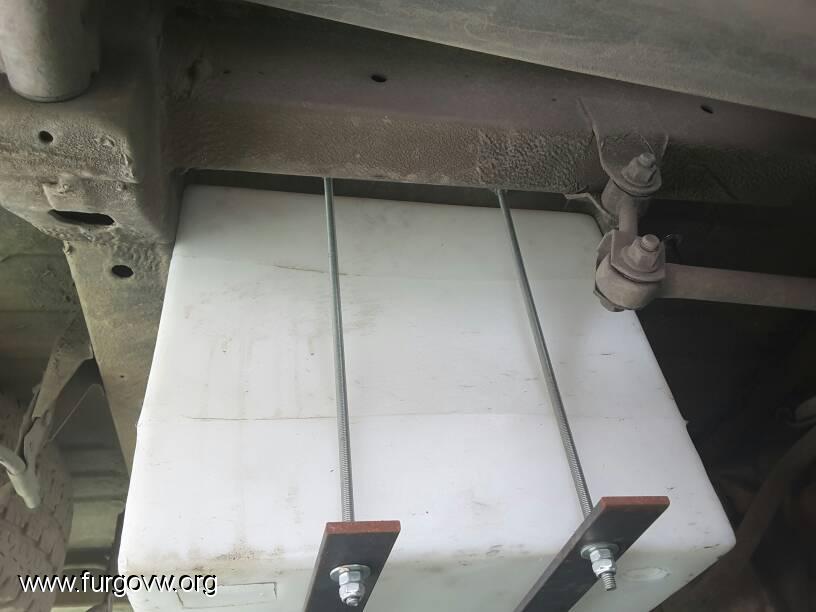

Lukiluc
Alex gracias por las fotos del depósito, pero por dentro como lo sujetas, un par más de tuercas al final de la varilla roscada?
Por cierto las Lamas de la cama son del ikea? Las venden sueltas?
El Pony
alexpower
Cita de: Lukiluc en Octubre 22, 2017, 22:17:49 pm
Correcto con unas buenas arandelas. Que incruste en la madera del suelo para que no sobresaliera nada por dentro.
ahi mas o menos lo ves.
https://www.furgovw.org/index.php?topic=327716.225
alexpower
Las lamas son del ikea. Las venden para una cama de 160 creo de largo. Vienen todas unidas por una cinta de esas de persianas. Valen diez euros.
