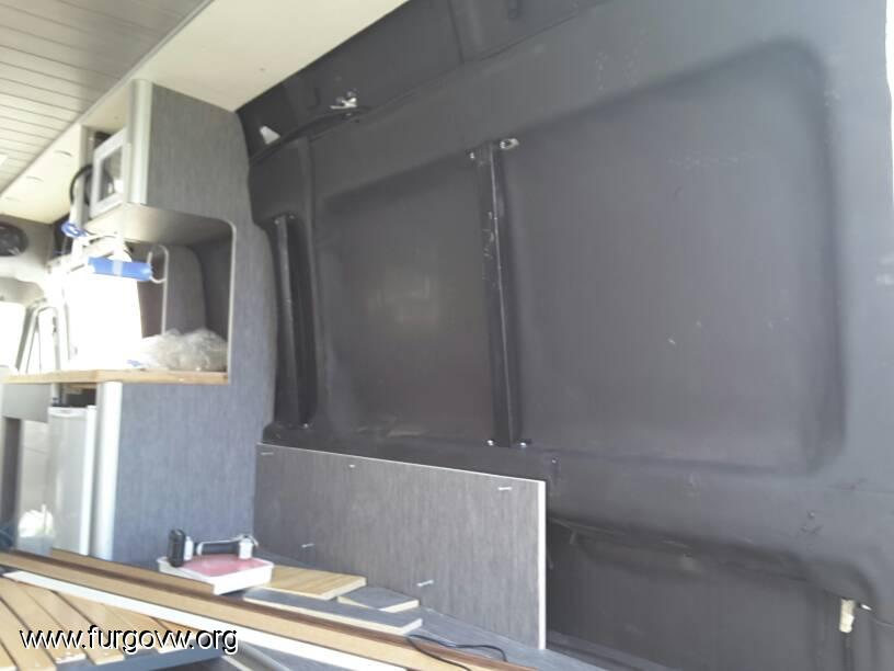

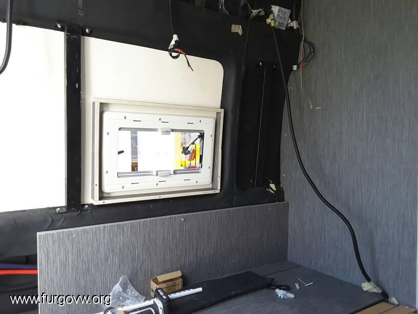

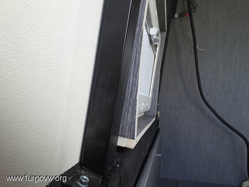

El fin de semana ha dado para cosas poco visibles. Retocar aprietes de arcones, bisagras de piano a las puertas, etc.
Tambien  para plantear los laterales traseros.

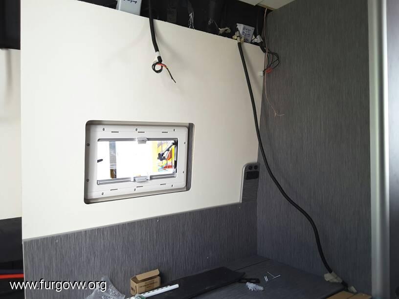

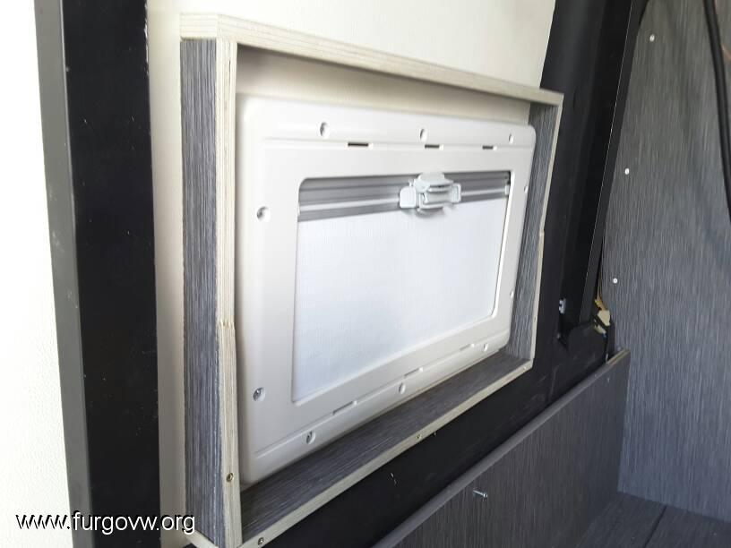

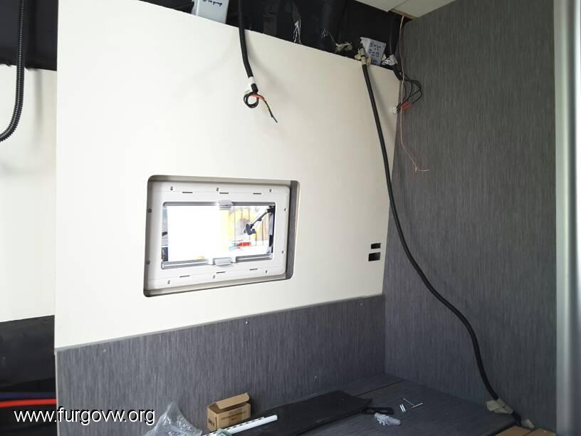

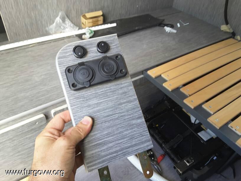

Primero unos cabeceros en madera gris para no manchar mucho con los pies y el roce. Tambien un premanco de la ventana. El premarco esta atornillado al panel beige (desde el panel al premarco gris) y este panel va entre el premarco de la ventana dometic y el premarco de madera que se pone para poner la ventana. Jajaja no se si me explico. Es mas facil hacerlo que verlo.
Luego le hago un añadido para un par de interruptores, una toma 12v y una doble USB.

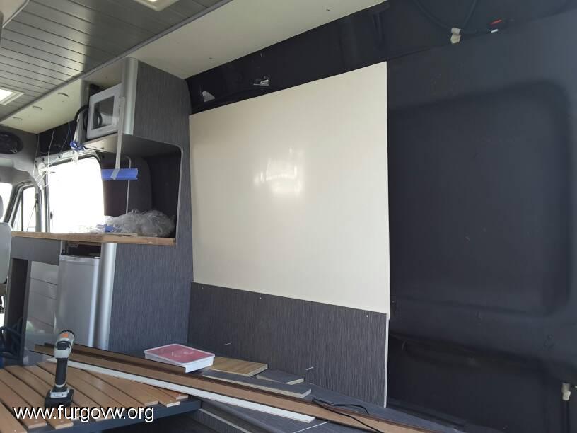

Lo ponemos en la esquina pegado a la pared del baño y ponemos el panel de la pared con el hueco de la ventana ya medido y cortado.
La pared derecha es mas simple. Simplemente poner el panel

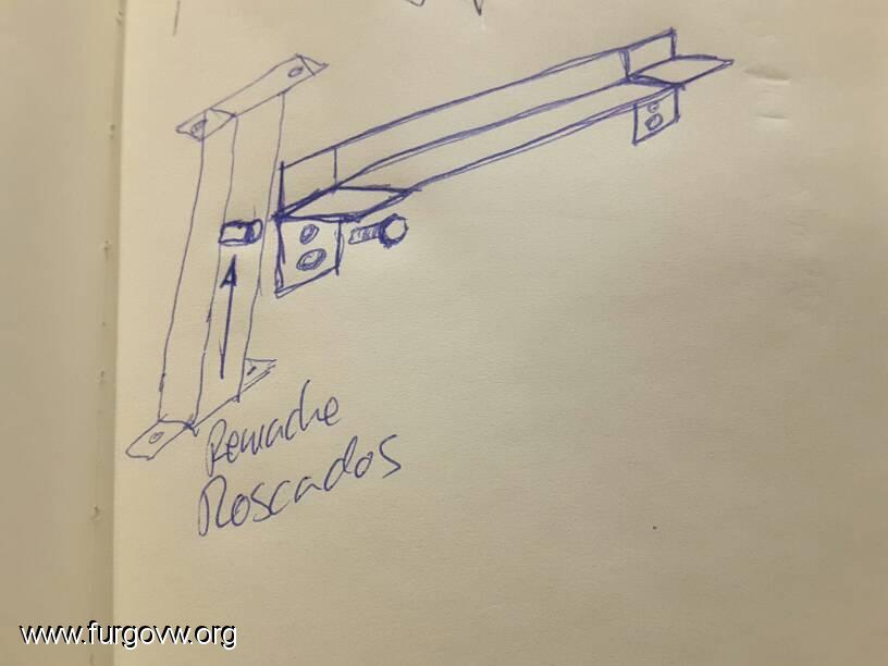

Mañana me hacen los soportes de la cama, que a parte de sujetar la vama serviran para fijar los paneles a la pared y darle esa pequeña curvatura que ahora mis o no se aprecia.
El boceto que le he hecho al herrero es este.
Ahi apoyara una etructura de cama como la inferior.

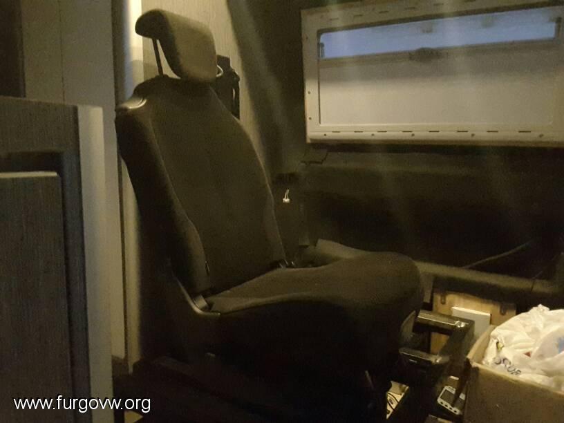

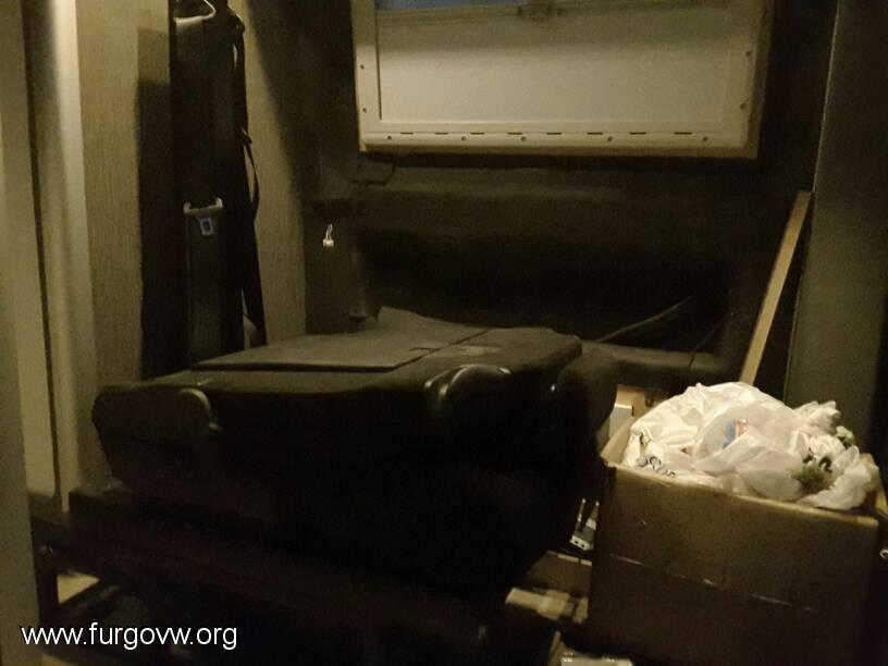

Antes de ayer le deje la furgo al herrero para que me hiciera los soportes de la litera y ya de pase le he pedido una nueva base para el fasp algo mas baja y grande para poder poner los dos asientos de la grand picasso.
Ya lo tiene listo. A ver que tal ha quedado el invento.
luego os paso fotos y si alguno quiere, medidas.

Pues mira no he puesto fotos porque las hice de noche y la base la he vuelto a llevar esta mañana porque las guias donde van los railes de los asientos se podian apretar unos 5 o 6 cm mas y claro en una furgo 5 o 6 cm mas de pasillo. SE NOTA.

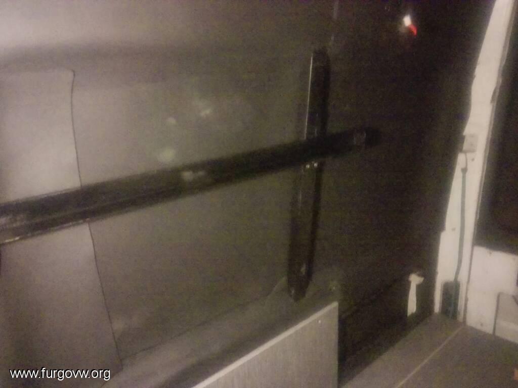

alexpower

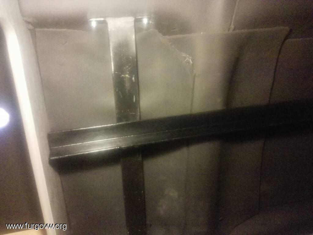

Venga os paso las fotos cutres que hice con el movil de noche para que os hagais una idea y mañana hago unas buenas fotos con luz de dia y los paneles puestos.

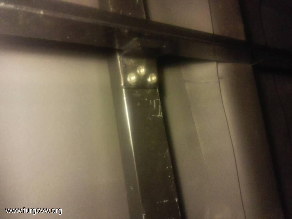

Asi es como queda anclado a los tubos verticales que tenia puestos. Una vez que se ponga la cama, tan solo se vera un filo por el borde de la cama en cabecero y pies.
El sistema que me han puesto me gusta mucho. Tres remaches roscados en una pequeña escuadra que va soldada al soporte de la cama.
Mañana con luz os lo enseño mejor.

Si es cierto que la base de los asientos sobresale por lo menos 13 o 15 cm respecto a la del fasp para que el asiento pueda desplazarse hacia adelante y reclinarse un poco hacia atras para la peque. Perdiendo un poco de amplitud salon. Tambien es cierto que este queda muy alto al no llevar suelo elevado la sprinter en la zona salon. A mi me cuelgan los pies. Mido poco menos de 1,70. Sobre 1,68. Pero es bastante mas comodo para la chica. Como os digo mañana os muestro fotos que de eso no tengo.

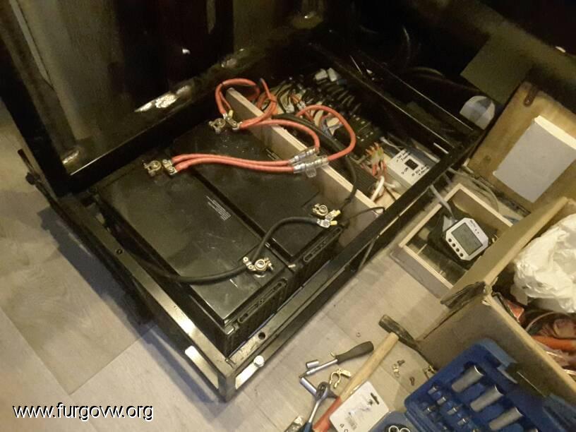

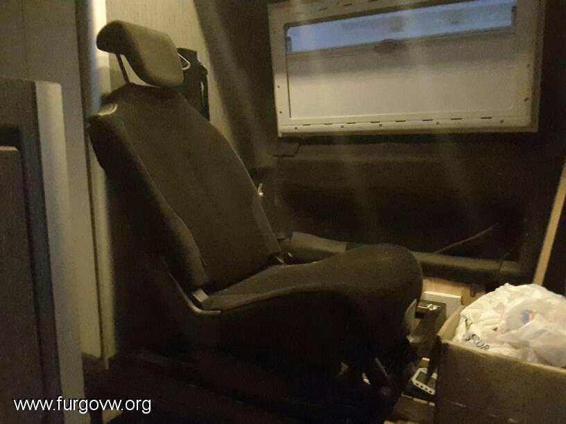

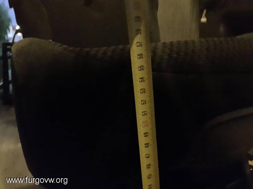

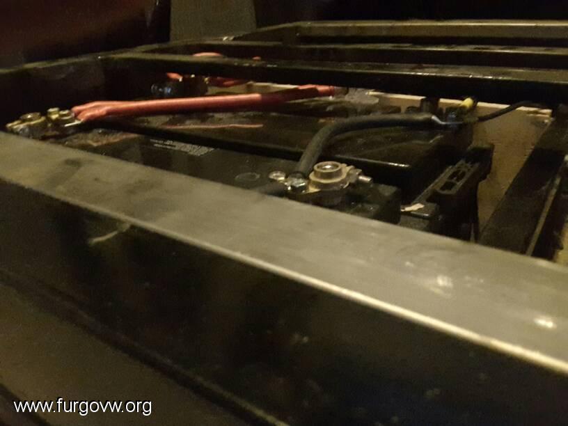

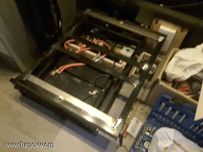

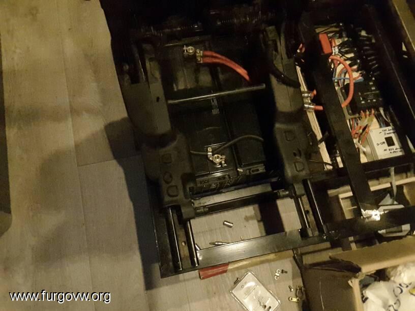

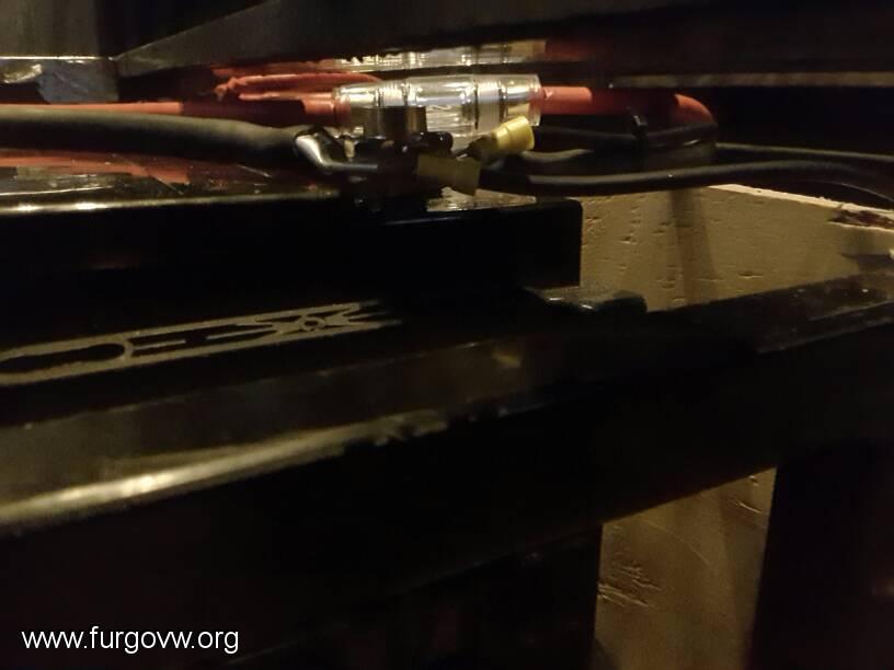

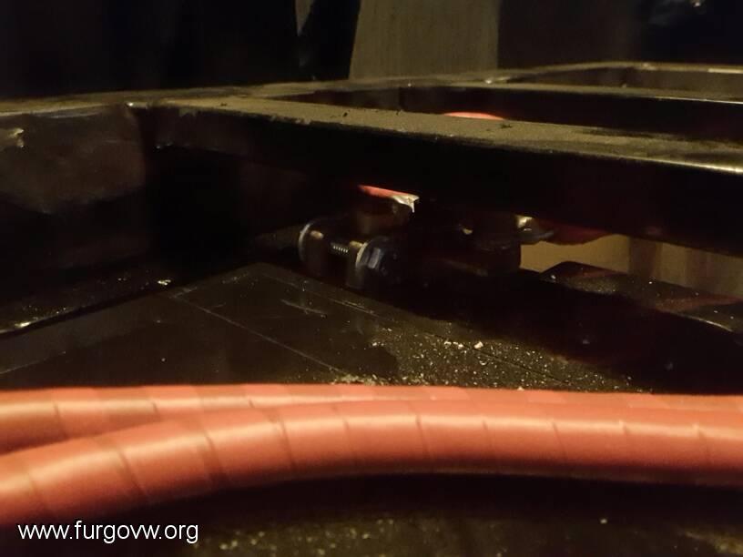

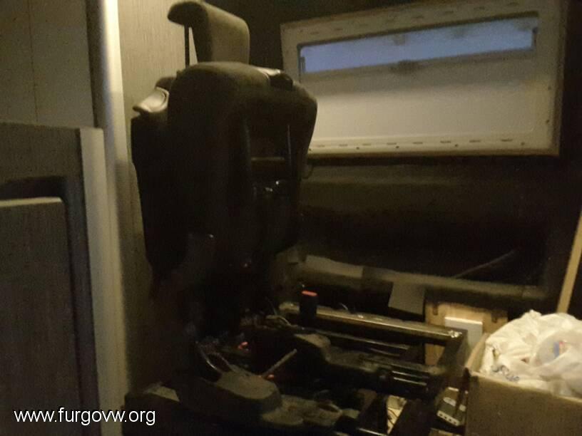

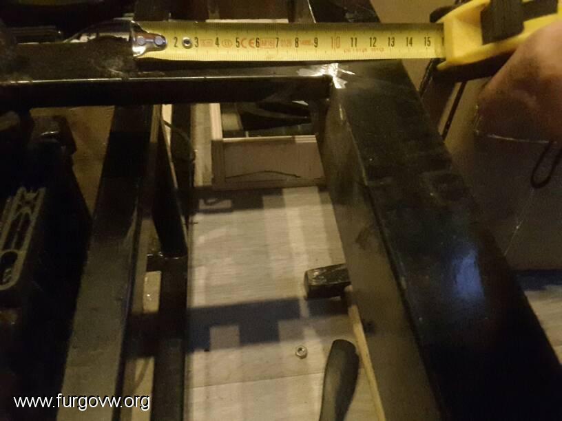

He hecho unas fotillos a la base de los asientos. Y lo he sobrepuesto para que veais medidas y posturas. Os las pongo juntas.
Sobresale 13cm mas que el fasp y el asiento se queda a 56. Un poco alto la verdad.
El nuevo soporte se quedan las huias del asiento sobre un cm por encima de los bornes de la bateria.
Y estas son las distintas posturas que tiene.
Recto
Reclinado
Levantando la base y dejando libe el acceso a bateria y conexiones.
Con el espaldar agachado.
