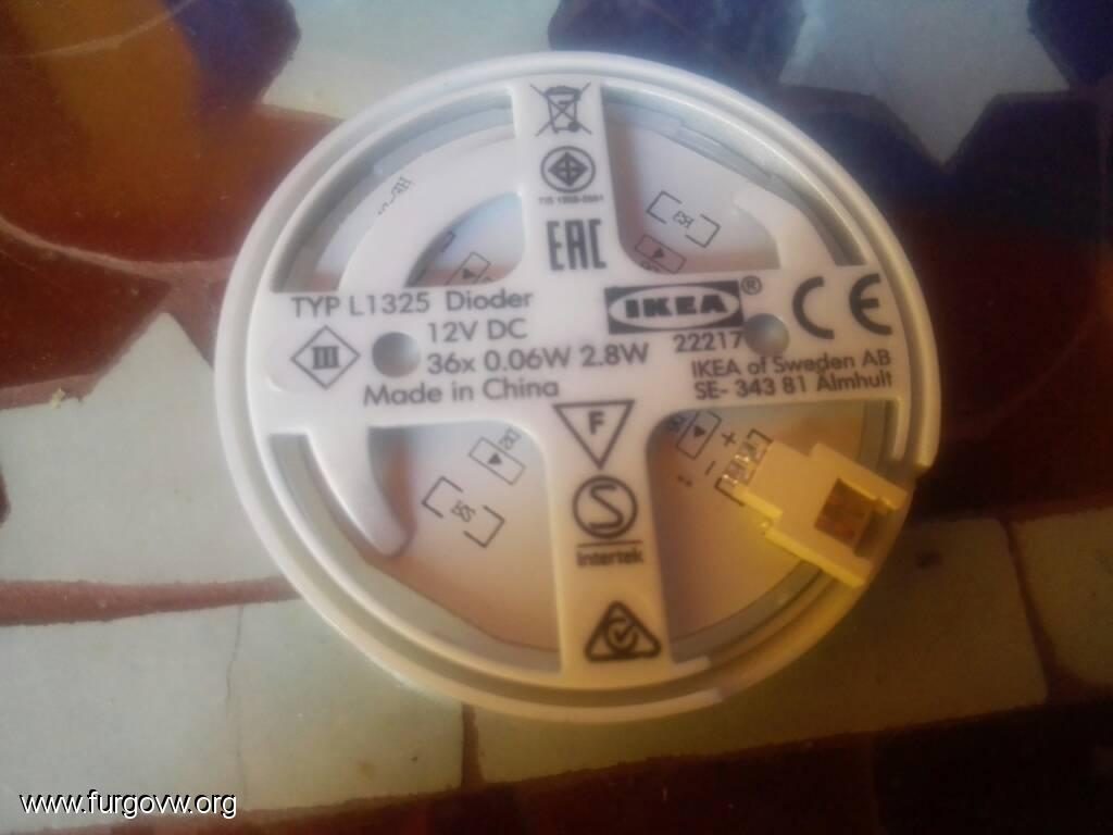

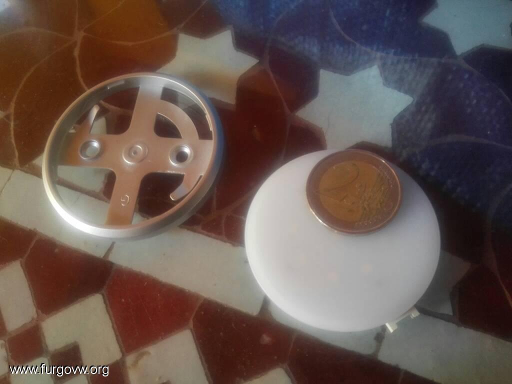

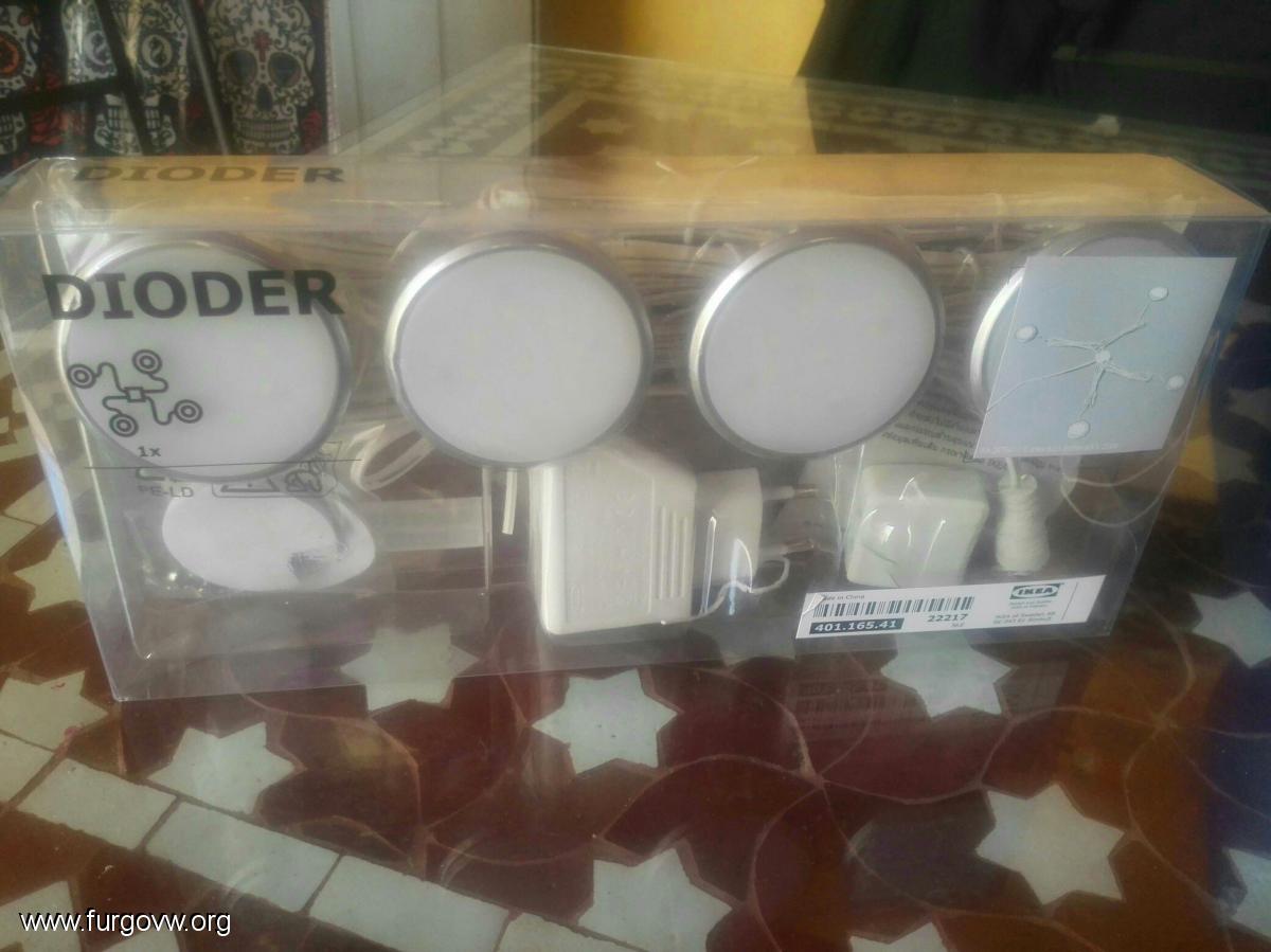

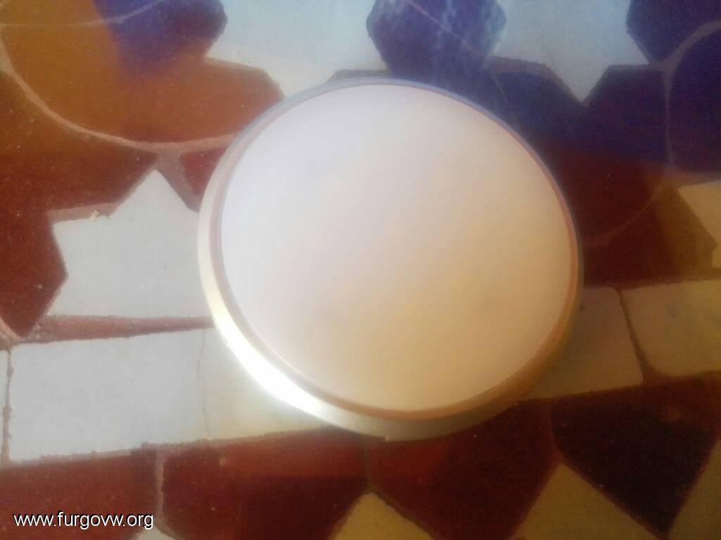

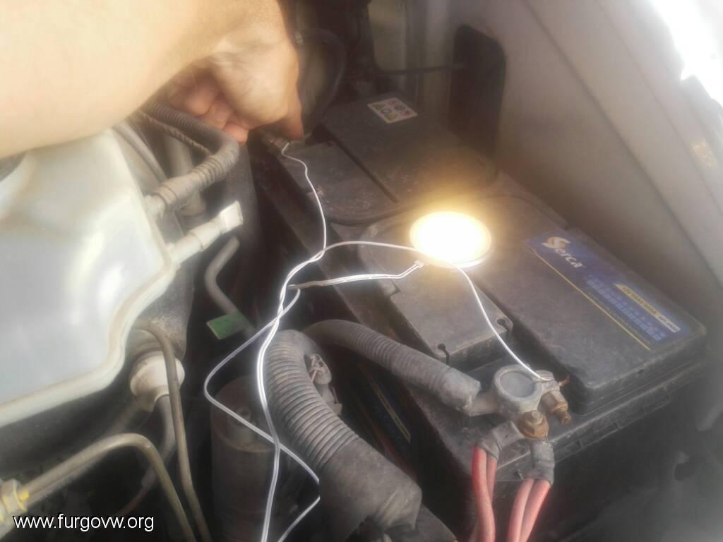

Ya tengo ls Dioder del ikea. Os paso unas fotos para que veais tamaño.
Para que no me pase lo de las otras luces las he probado directamente a bateria y encienden perfectamente. Eso si, respetando la polaridad, si no no encienden.

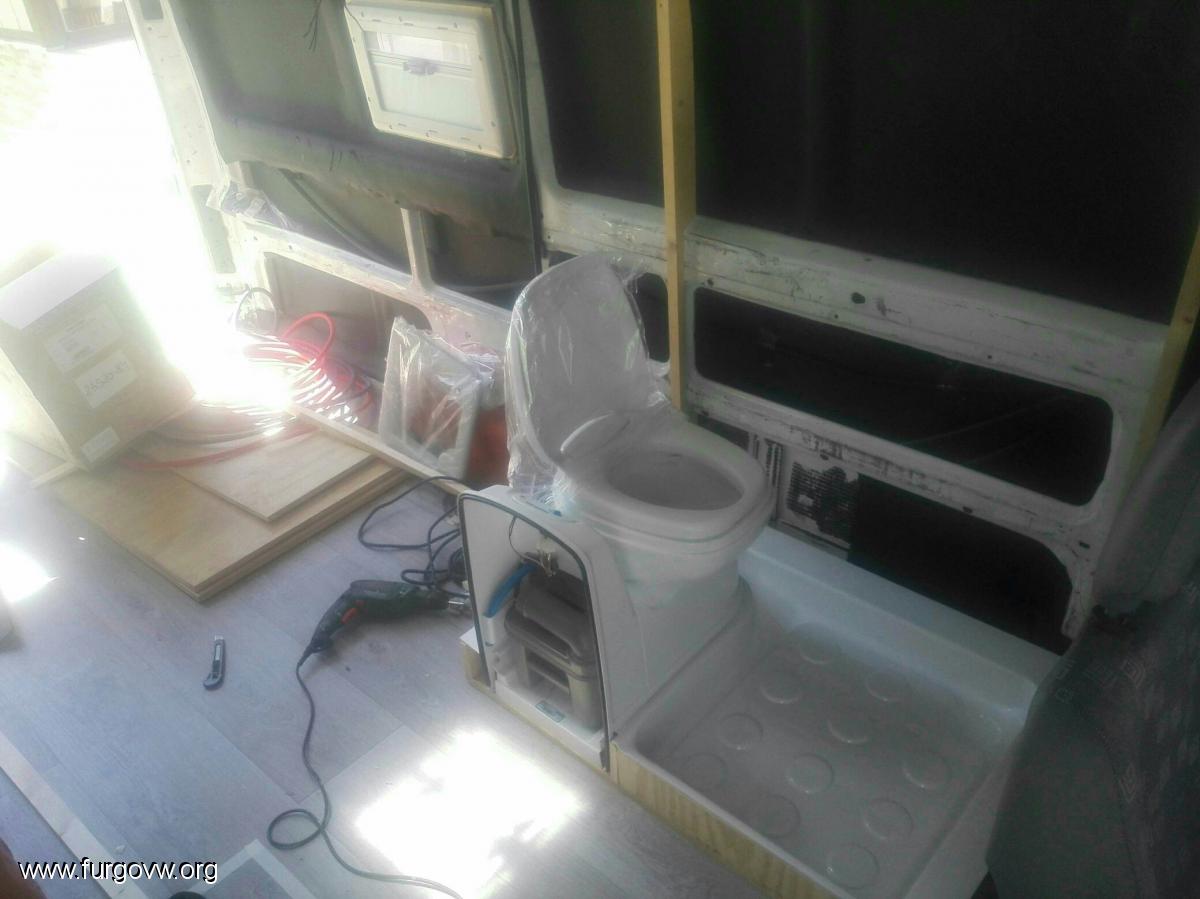

Tambien me ha llegado el fiamma f45 de la CC  y he cambiado el plato de ducha de luluka por otro igual pero invertido para que me quede la ducha a la derecha como queria pero con la salida del casette  por el interior.
Asi que hoy por lo menos el plato de ducha planteado y los cables de los focos tirados espero dejar hecho.

Ya tengo la base del plato ducha lista. La idea de hacer una base entera es porque quiero atornillarla desde abajo de la furgo. Voy a atornillar las vigas a la pared donde luego ira la pared del fondo del baño y las laterales

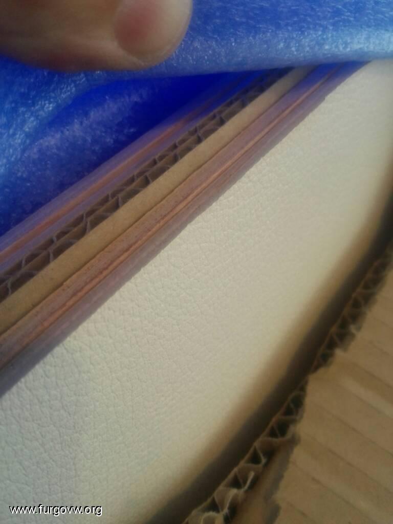

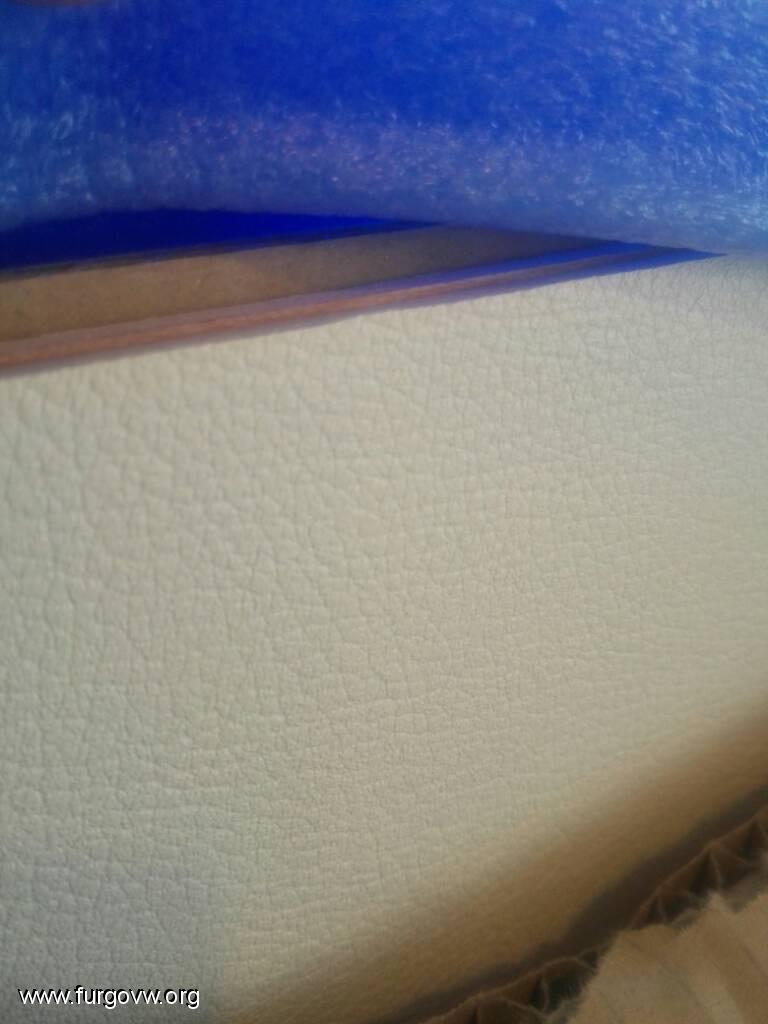

Pero me han llegado los tableros IMITACION CUERO que vende luluka. No tiene mala pinta. El acabado cuero lo da una especie de vinilo arrugado. La verdad que parece cuero enteramente. Y el color es un beige clarito. Os paso unas fotos que creo que se ve bien el detalle.
A ver que tal me las ingenio para algunos filos que se van a ver.

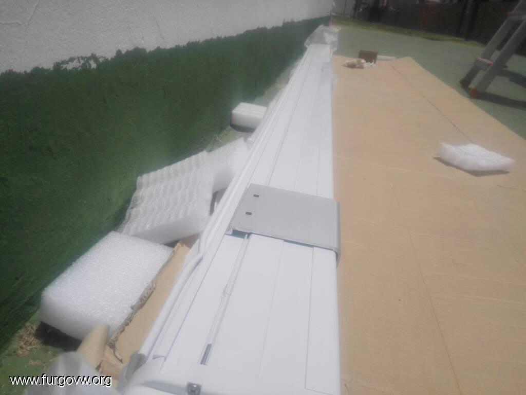

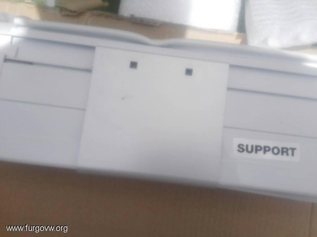

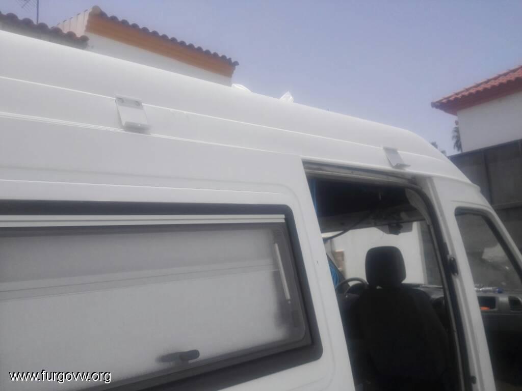

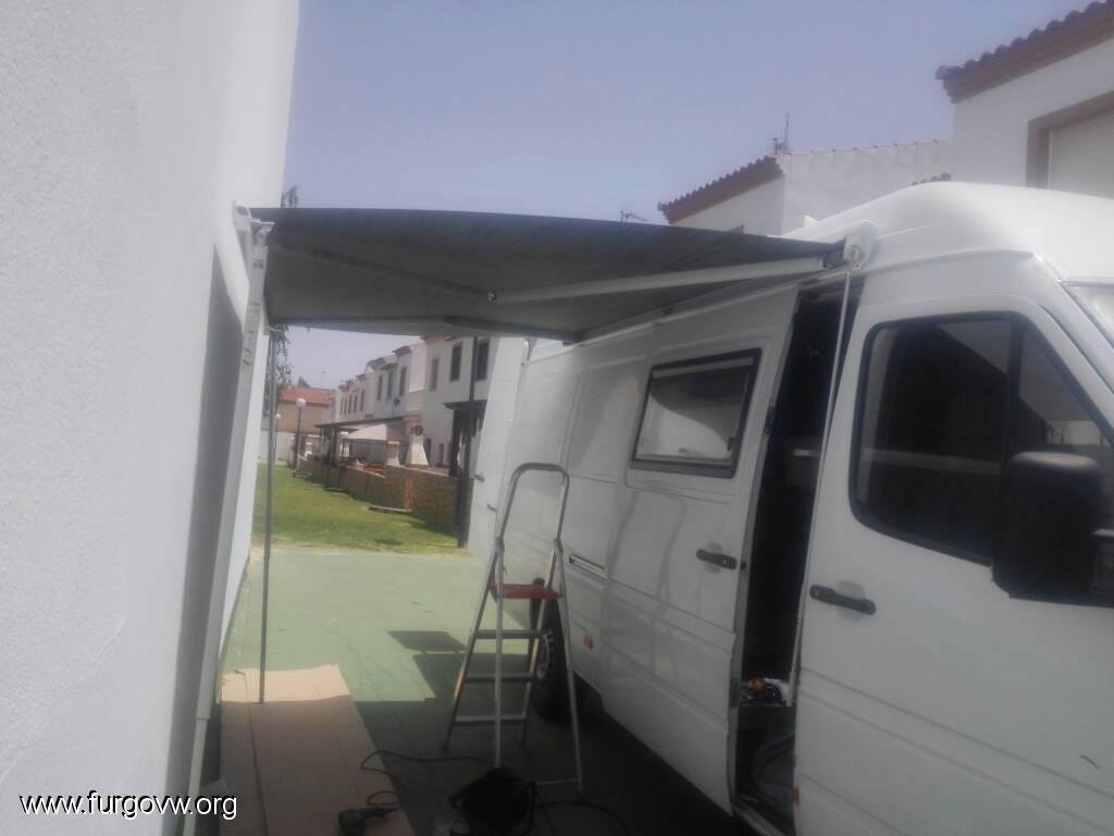

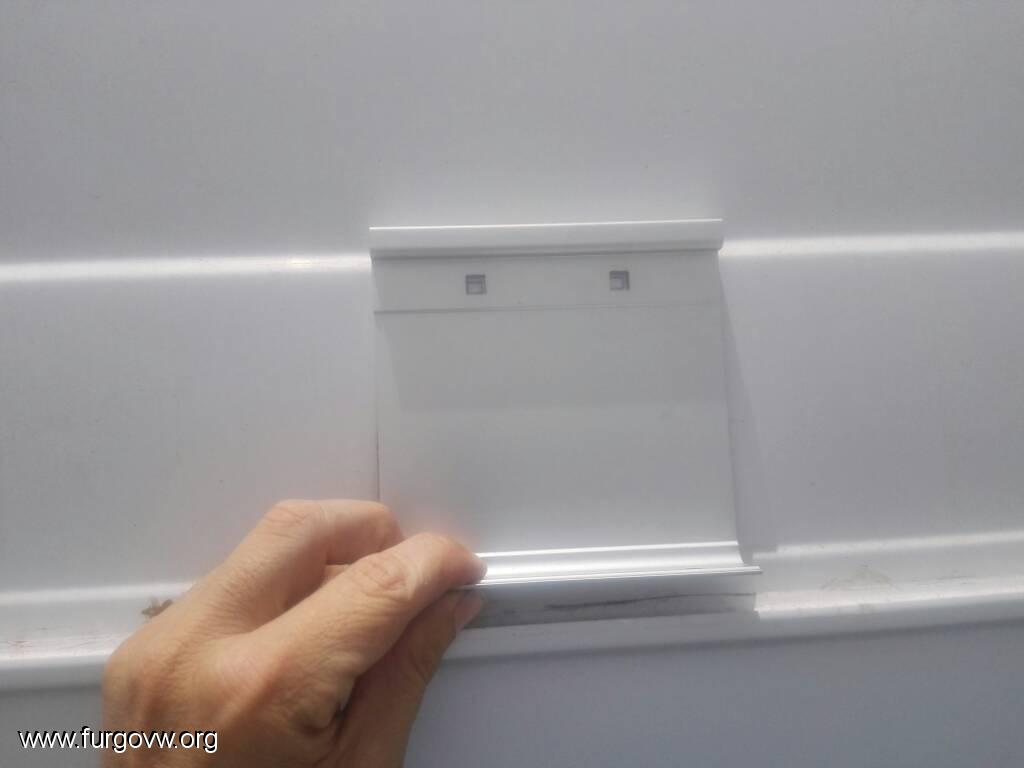

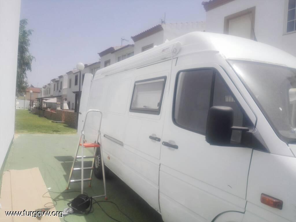

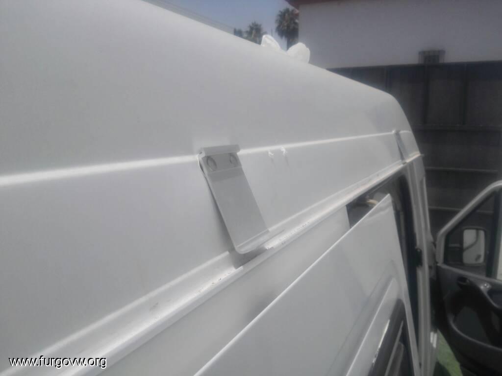

Bueno aqui os dejo la colocacion del toldo. Aunque creo que voy a hacer unos taladros mas y a desplazarlo. Ya que el toldo traia unas pegatinas que ponian SUPPORT que yo entendia que coincidian con los soportes y no me dio por abrirlo un poco. Y la verdad que me han quedado los anclajes a la furgo mas hacia el interior que los anclajes de los brazos. No se si me explico.
Traia un pequeño golpe. Pero no me afecta al montaje ni uso. Y no se ve porque queda para arriba y por el lado interior.
Colocamos los soportes
Tiramos un poco de la ayuda de la jefa para colgarlo y listo.
Si observais esta ultima foto podeis ver como los soportes quedan unos quince centimetros por dentro de la cogida de los brazos.
Eaaaa. Pues una cosa menos.
