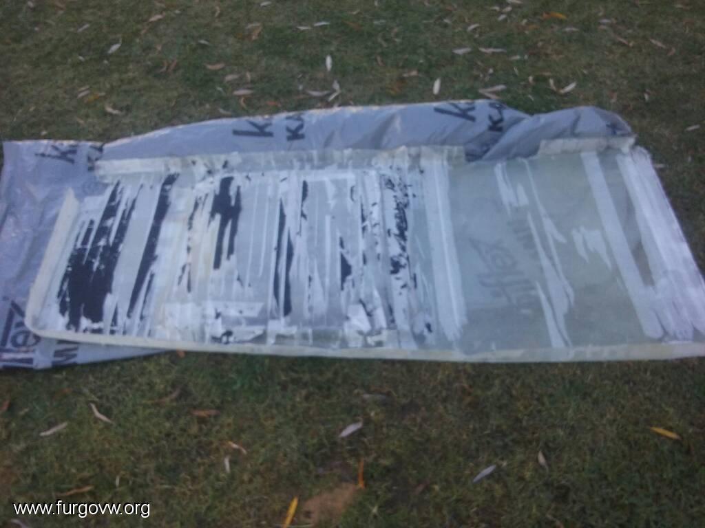

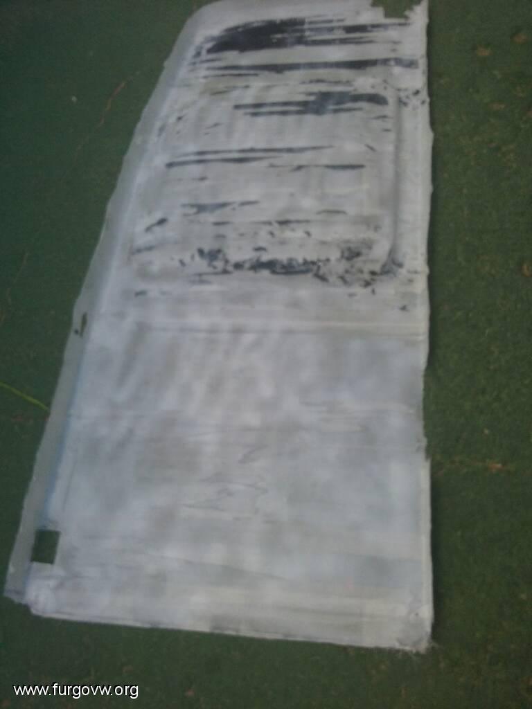

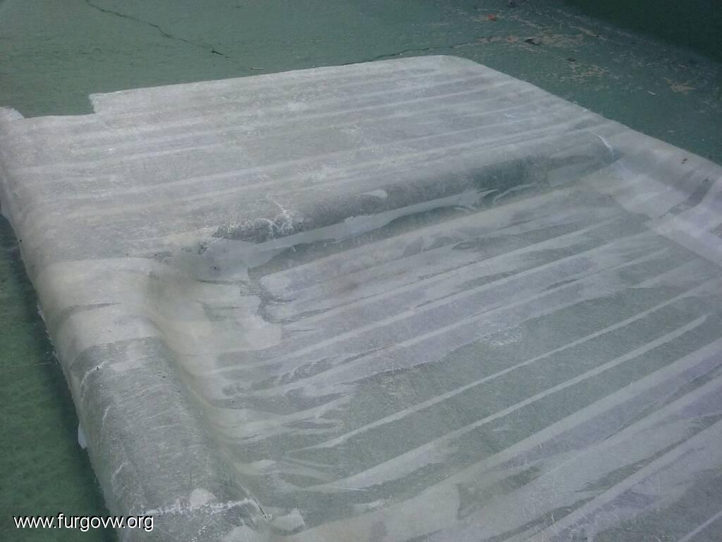

Cita de: alexpower en Enero 22, 2017, 18:54:37 pm

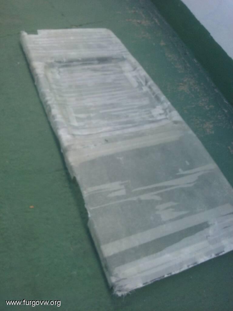

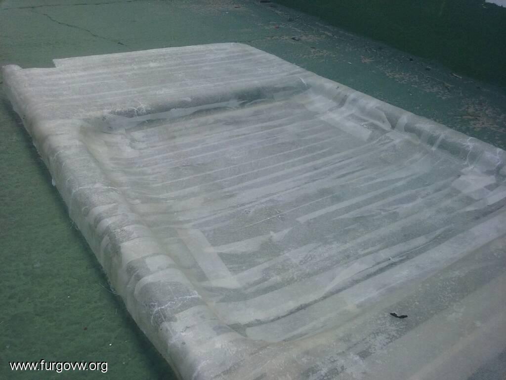

BUENO PUES SALIR, SALIR, SALE. Me ha costado un buen rato. Sobre todo por la parte dende habia kaiflex porque se queda hecho una pieza entre el kaiflex, la cinta de carrocero y la resina. He terminado antes arrancanco el kaiflex con la ayuda de una placa de matricula.
Pero bueno, ha salido que es lo importante. Para la otra puerta le pondre un panel donde va el kaiflex para que no pegue tanto.
En algun punto se ha estallado un poco de tanto tirar. Nada grave.
Le he dado con un poco de spray blanco por detras porque estaba muy pegajoso de la cinta de carrocero
Aunque hay q darle alguna capa mas y masilla. Creo que metece la pena perder el tiempo en esto.
Enviado desde mi SM-T715 mediante Tapatalk
Lo que habras sudado para quitar el panel...Uff! yo opte por forrar el fondo con papel y plastico, como pro, es que sale solo, ningun problema al desmoldar, como contra, que es mucho mas dificil copiar las cormas de la chapa y tardas bastante mas en prepararlo todo antes de ponerte a enfibrar...yo lo tuve que hacer por partes y despues ensamblar, pero quedo bien.
Ahora te espera lo mas laborioso, la masilla, eso es el doble o triple de trabajo que cuesta hacer el panel en si...mucho animos y dale duro!!

Gracias. Es fin de semana toca masilla. Quiero meterle caña a ese panel a ver que tiempo me lleva acabarla para ir calculando. La siguiente puerta hare las curvas igual pero los planos los cubrire con un panel para que no se pegue tanto.

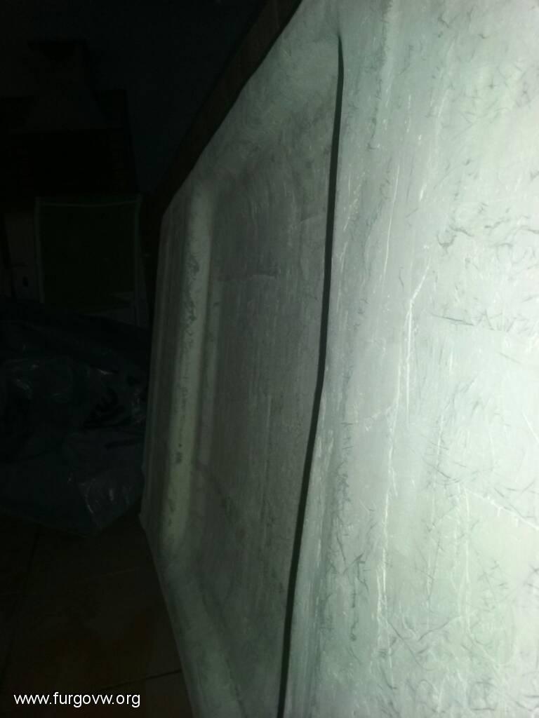

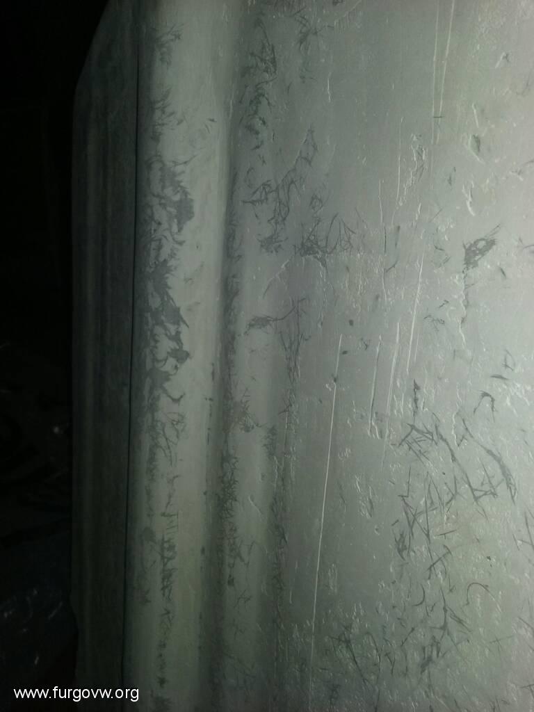

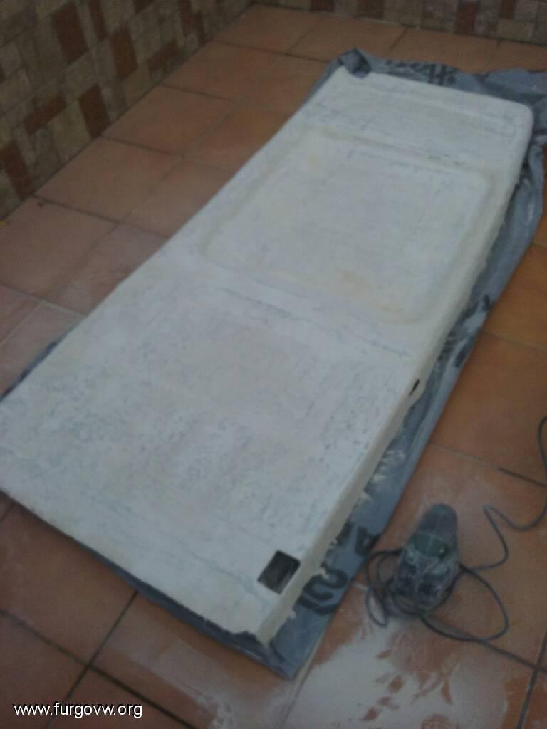

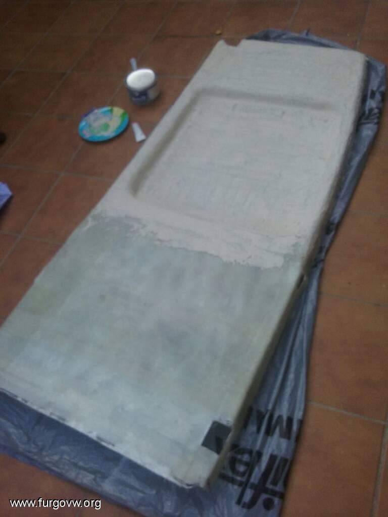

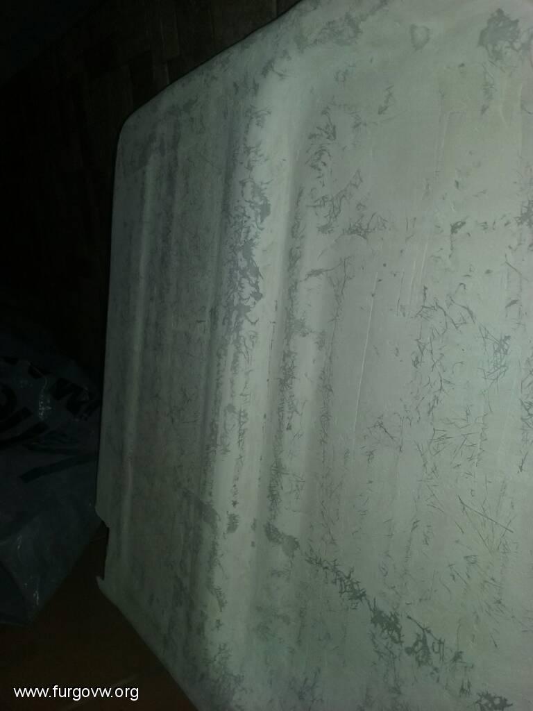

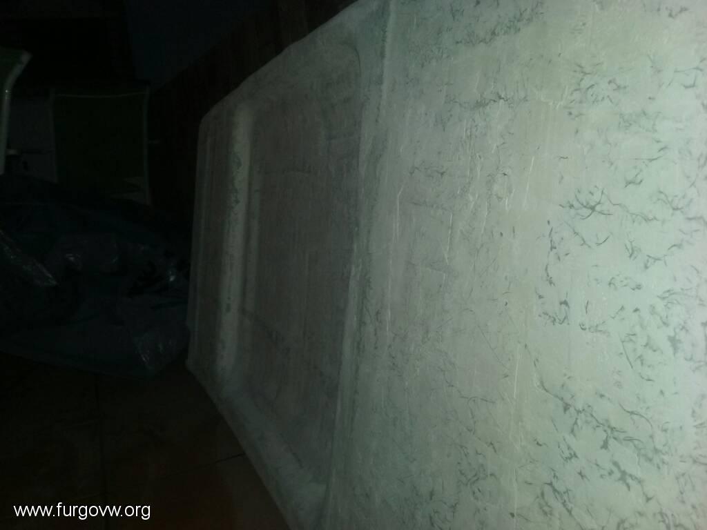

Seguimos con la puertas. No me voy a calentar mucho la cabeza en dejarlas superlisas y superigualadas porque mi intencion en pintarla con una pintura con efecto tipo cuero o a ver que me invento.
De gastado una lata de masilla de kilo en darle una capa completa a la puerta. La verdad que he sido demasiado rustico porque la he aplicado sin lijarla. Y luego la he lijado.
Si hubiera igualado un poco primero lijando hubiera quedado mas uniforme a la hora de aplicar la masilla y luego hubiera lijado menos. Ya lo se para la proxima.
Bueno os dejo unas fotos. Mañana la imprimare y la dejare lista para la pintura final.
Como os digo aunque se ven defectos, no creo que los tape porque lo disimulare con la pintura final.
Mañana mas...
lober
 . .ereselmejor .ereselmejor .ereselmejor
mola mucho ese acabado, yo la dejaría así. no es masilla, liso chapa, ni es la fibra al descubierto con sus crestas y sus pelos.
por supuesto, si la pintas en simil cuero tiene que quedar muy elegante, hará mejor las inperfecciones del cuero.

Pues para ser la primera capa no ha quedado tan mal. Lo bueno de tapar fallos es mucho mas rapido ahora.
