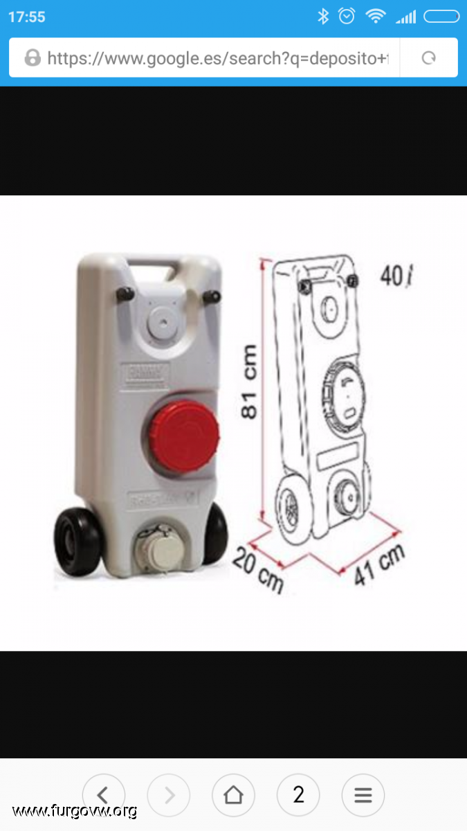

Hola durruti1!!!
Yo también quiero aumentar la capacidad de aguas sucias en mi t3. En la parte izquierda llevo el glp y el depósito pequeño de sucias. Y en el lado derecho llevo el depósito de agua limpia. Mi idea es poner un tercer depósito en el centro, entre el glp y el depósito de agua limpia. Tengo en casa un depósito de la marca fiamma y lo he presentado más o menos y parece que si se puede.
El depósito en cuestión es este:

Buenas ideas!
A ver si me pongo con ello.
Tengo que mirar si desplazando solo el tubo escape de la calefacción ya me cabe el de 45 litros estandar de t3 que tengo y sino a ver.
gracias por las ideas.
