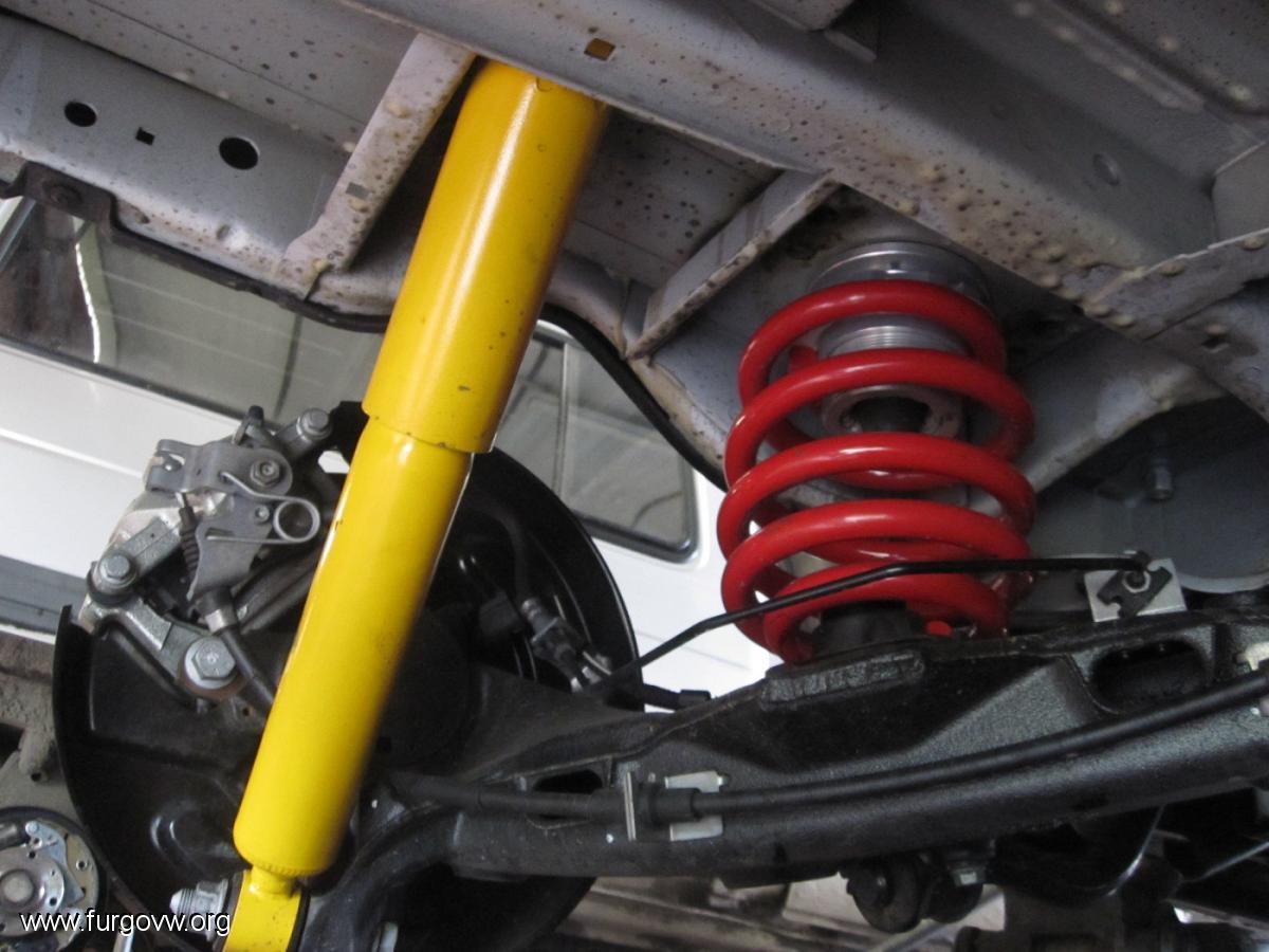

Esta yo creo que son las de atras

Cita de: Bada en Noviembre 13, 2016, 18:36:35 pm
A las de atrás como metes la llave para girar la rosca ?
En las de delante ya se ve que hay sitio , pero detrás ........

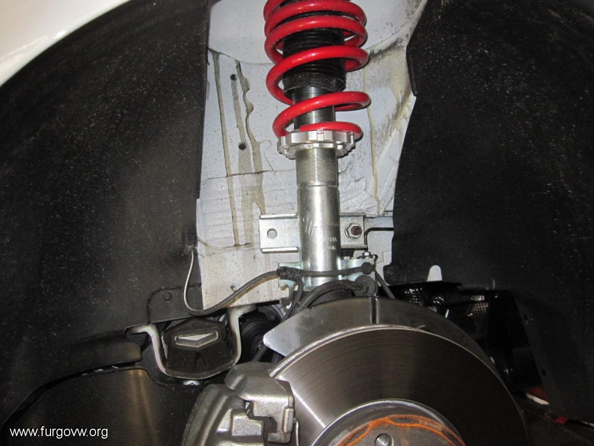

jffer
Que guapa!! Si  parece un Formula 1 .fotografo
perolet
Cita de: ta en Diciembre 10, 2016, 16:07:12 pm
Levantando la furgo el muelle no hara fuerza y se podrá con la mano.
