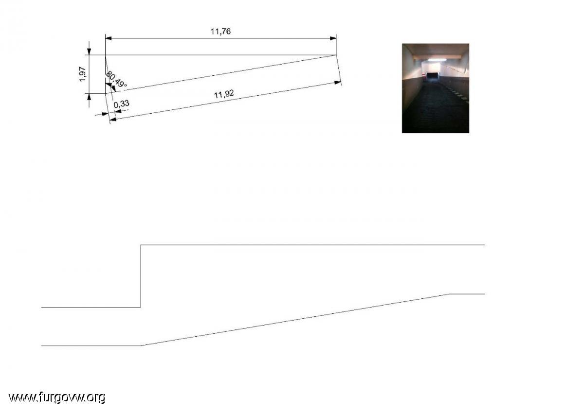

Lo primero que hicimos fue medir en el garaje para ver la pendiente con respecto a la altura para ver cuanto tendría que bajar la furgo para que entrase.
Hicimos unas mediciones y quedó más o menos como sigue..

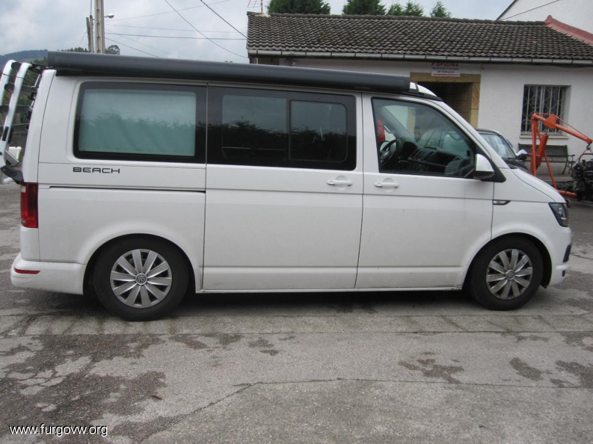

Asi que ahora os dejo la foto.
Lo más importante es que ahora pasa por el garaje.
Las sensaciones son de que no se menea nada en curva.
Pero tiene ruiditos en el chasis, debe de sufrir algo con los cambios de rasante, perfil o badenes.
Por cierto, está en 191 cm y podría bajar todavía más como otros 2 cm.

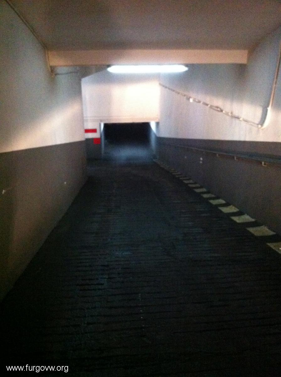

Esta es la de la rampita

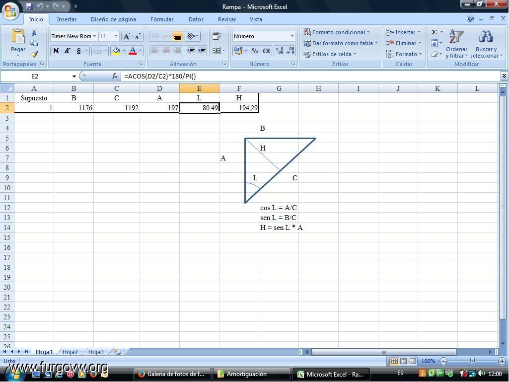

Esta la de los cálculos
Y esta la del cad.
