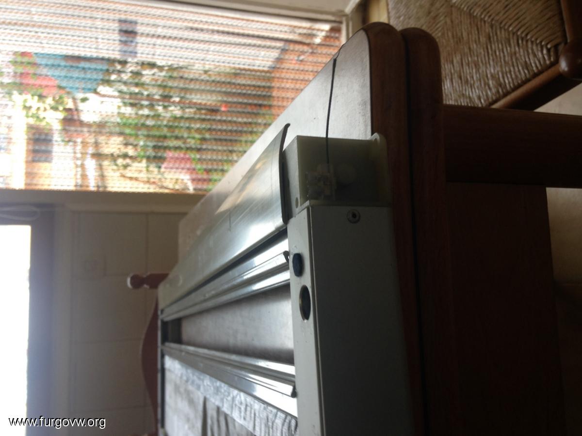

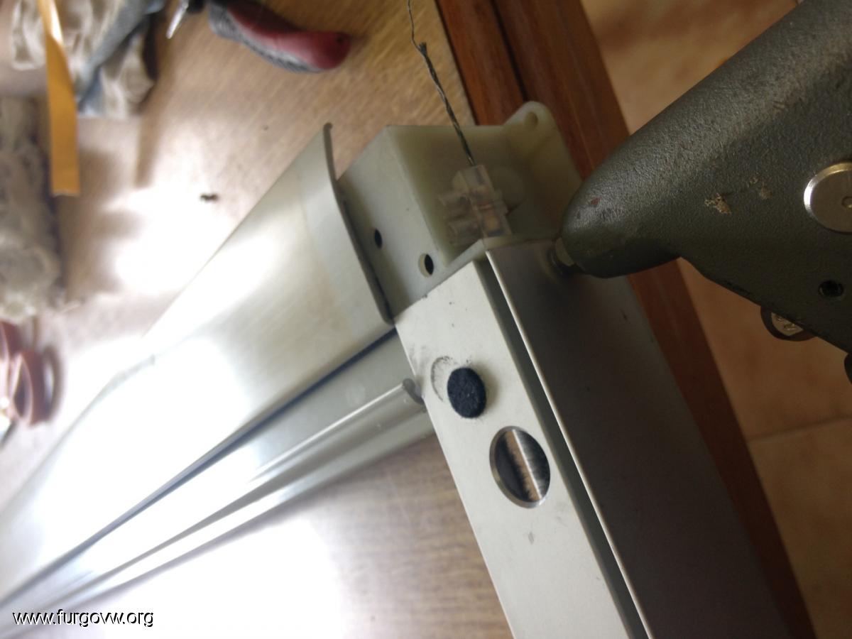

Hola, el brico es para reparar los oscurecedores que lleva concretamente la Cali Exclusive ya que con el tiempo, se vuelven pegajosos y ensucian un montón si los tocas. Supongo que sirve para persianas similares
Aui tenemos la persiana recién sacada de su lugar
sacamos los remaches que lleva en los lados, solo los de los lados

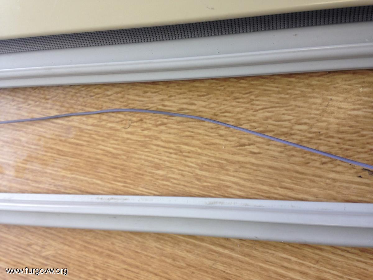

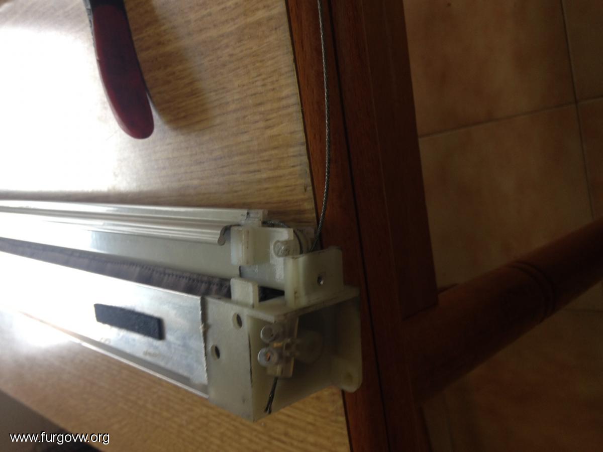

destornillamos los tornillos de esta regleta que sujetan los alambres que al mismo tiempo son las guías de las persianas
hay que vigilar con los cables de no forzarlos pues pueden deformarse y luego al montarlos se van a salir de las guias constantemente.

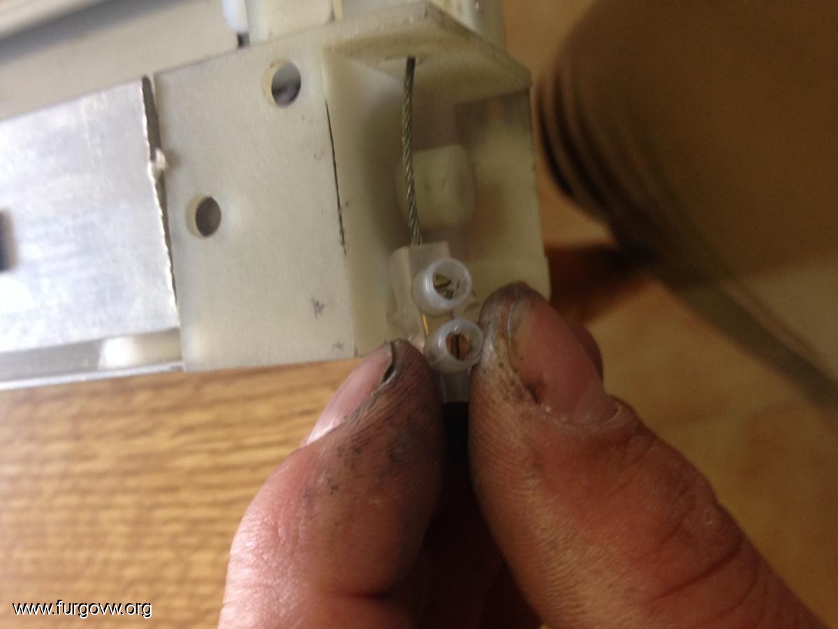

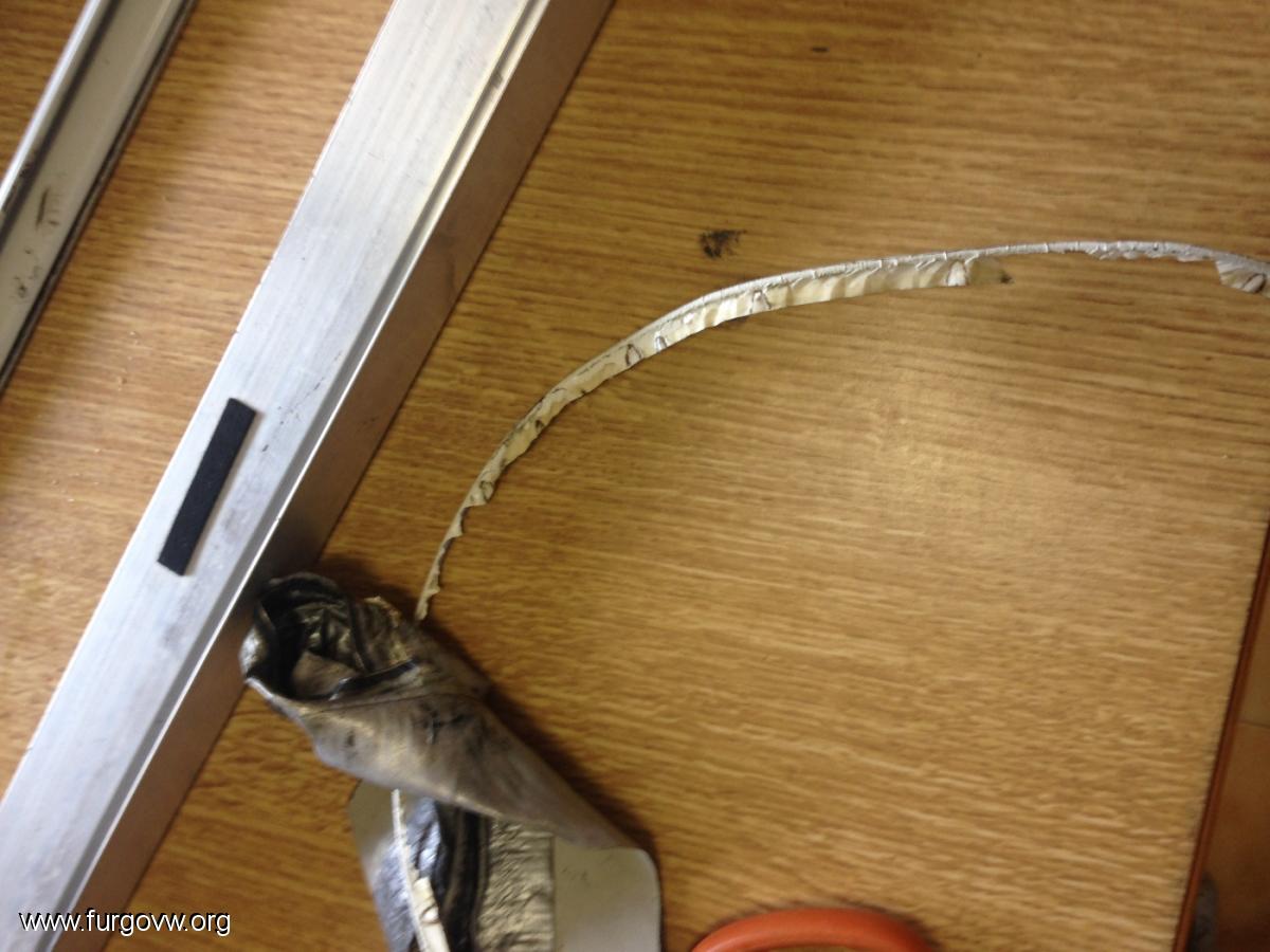

y sacamos este plastico que sirve de guía para unir la persiana con el hierro que utilizamos para subir y bajar esta, cuando esta montada.

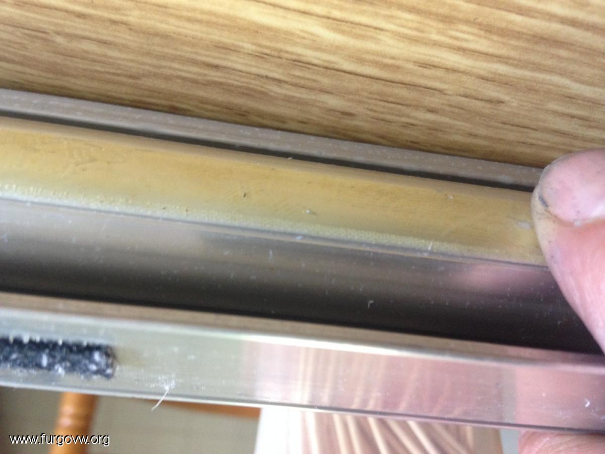

nos tiene que quedar así una vez limpio ya que esta muy pegajoso

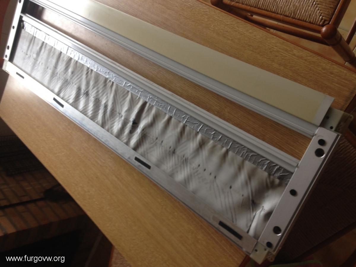

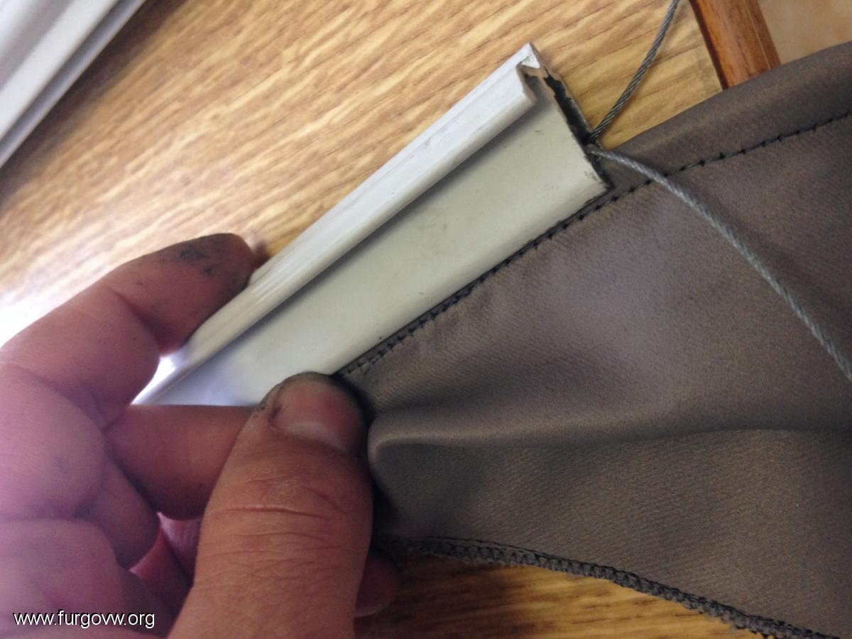

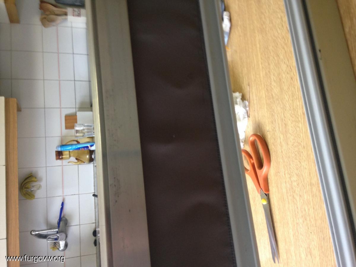

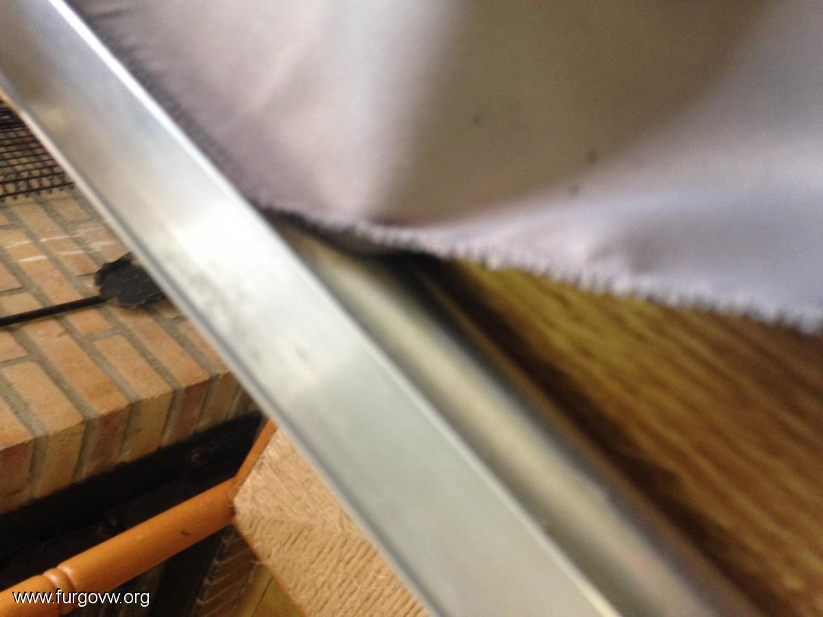

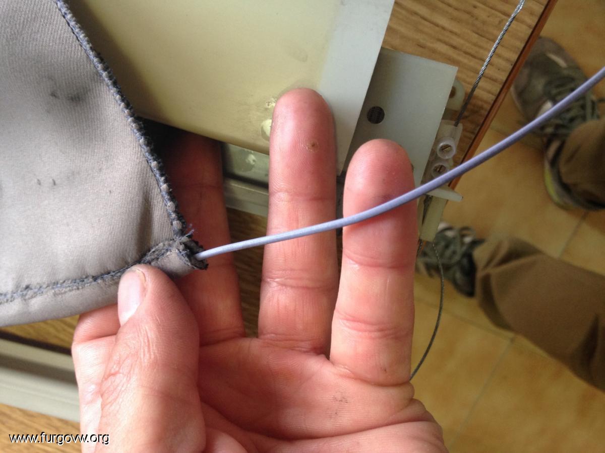

luejo lo pasamos a la tela que vamos a cambiar. yo la compre en un sitio de telas y me las cosió my vecina. Teneis que comprar una tela totalmente opaca que no deje pasar la luz

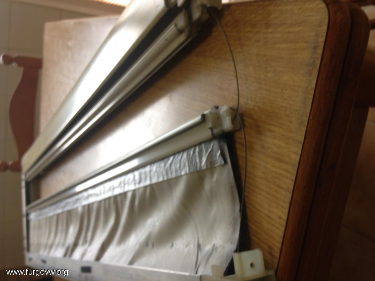

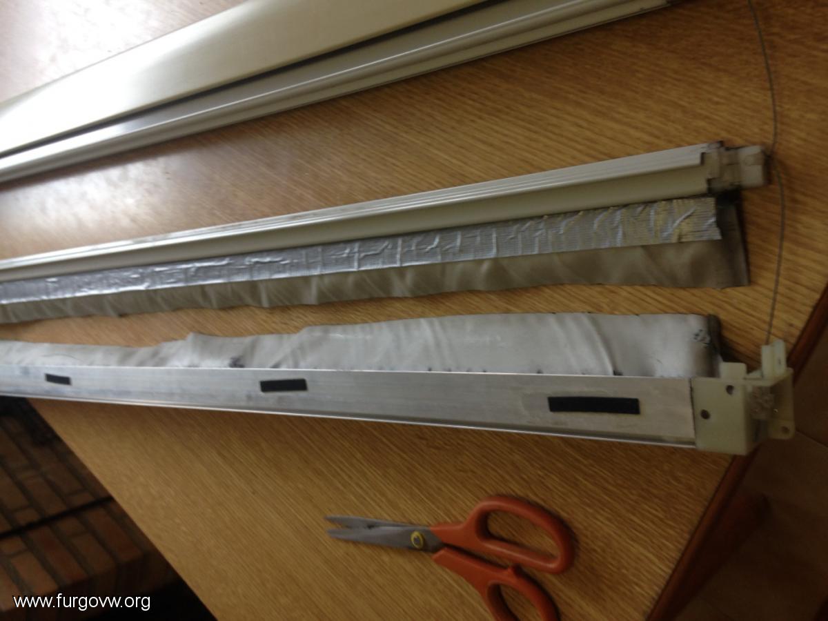

pegais cinta de doble cara y colocáis la tela centrada, antes de pega la tela hay que enroscar el carrete para que haga fuerza al bajar la persiana, y esta se enrosque.
colocad las guias en su sitio
atornillad las regletas que sujetan las guías
Poner los remaches
Y listo para colocar en la furgo.

No sé si me atreveré en mi Exclusive. Todavía no he visto como sacar todo el armazón-persiana de su sitio.

Hola perepere, felices fiestas y demás frases navideñas, unas preguntas: cuando dices poner cinta de doble cara es porque la cortina/tela va pegada al carrete? no va en una guía o ranura metida? si va con cinta, qué cinta has usado(marca)? y otra es: qué mide de largo cada tela?
La mosquitera va mas o menos igual supongo....
perepere
Pues las medidas no recuerdo las tenia apuntadas pero perdí el papel, también depende del grosor de la nueva tela que pongas, en cuanto a la cinta de doble cara se pega porque no lleva guía y yo la compre en servicio estación, una tienda que hay en Girona que es como una especie de ferretería que tienen un poco de todo y no tiene marca la venden en rollos de diferentes medidas.

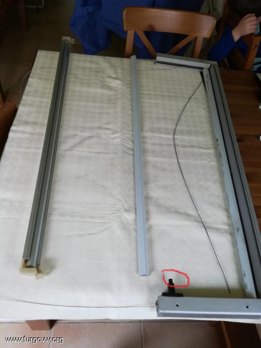

Pues lo prometido es deuda. Allá van las  .fotografo
Decir que nosotros en vez de quitar los dos remaches de un solo lateral, quitamos solo el remache, de cada lado, correspondiente al estor
Lo que hemos marcado con rojo es donde va la pieza que se bloquea para que la ventana se quede abierta (no sé ahora como se llama). Sale tirando.
