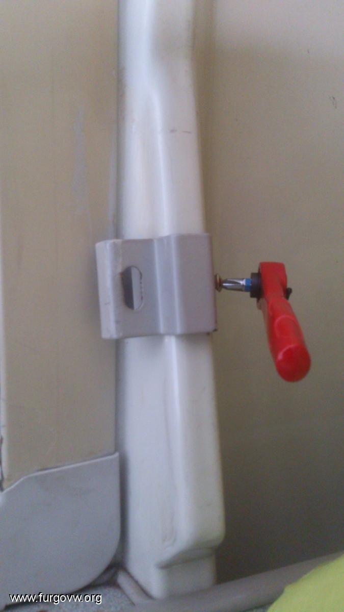

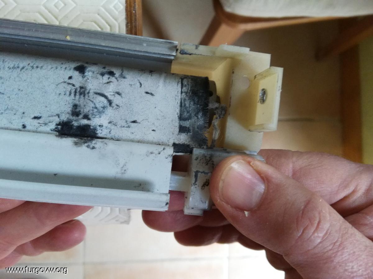

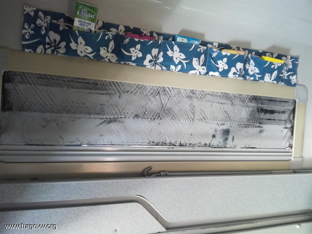

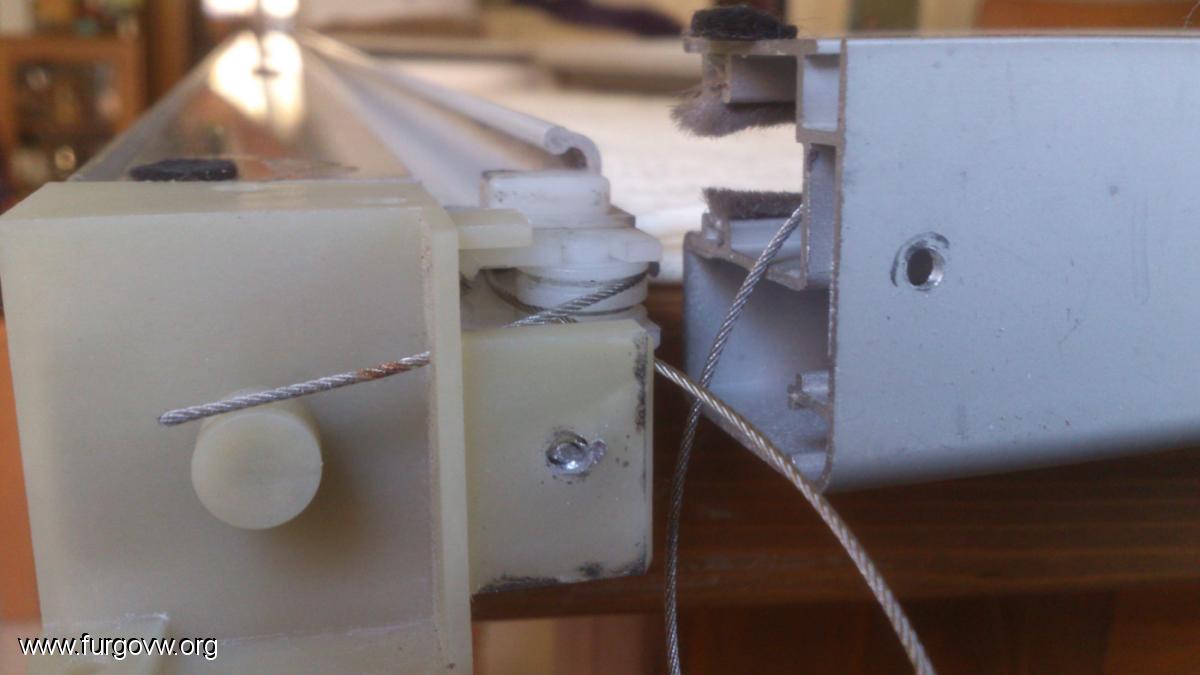

Nos tocó quitar los tornillos y la pletina ésta para poder sacar el embellecedor

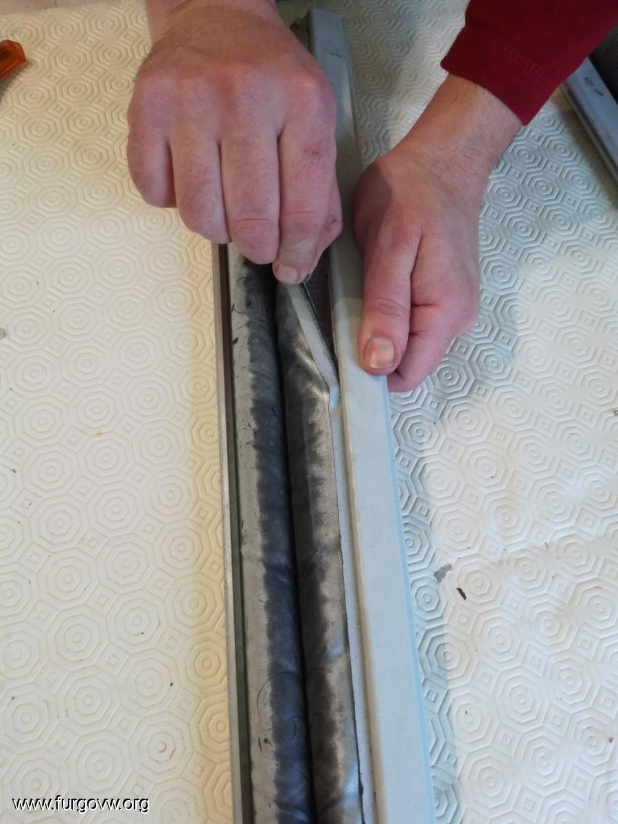

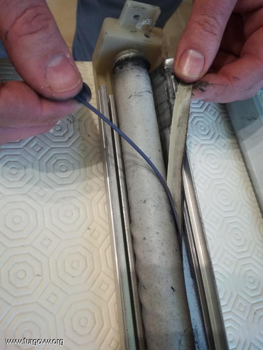

Una vez quitados los embellecedores, con un destornillador imantado, quitamos los cuatro tornillo que sujetan el armazón y ya procedemos a quitar los remaches y desmontar

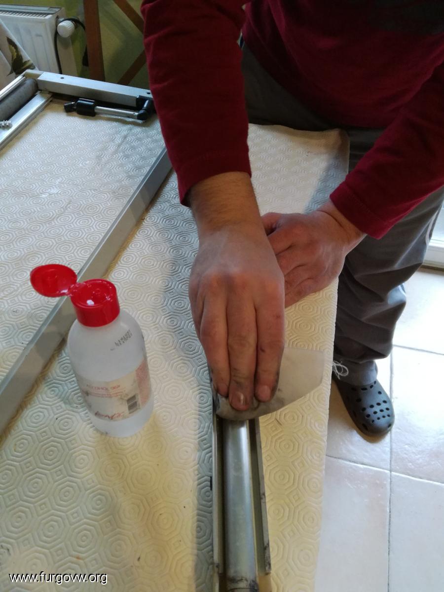

Utilizamos alcohol para limpiar

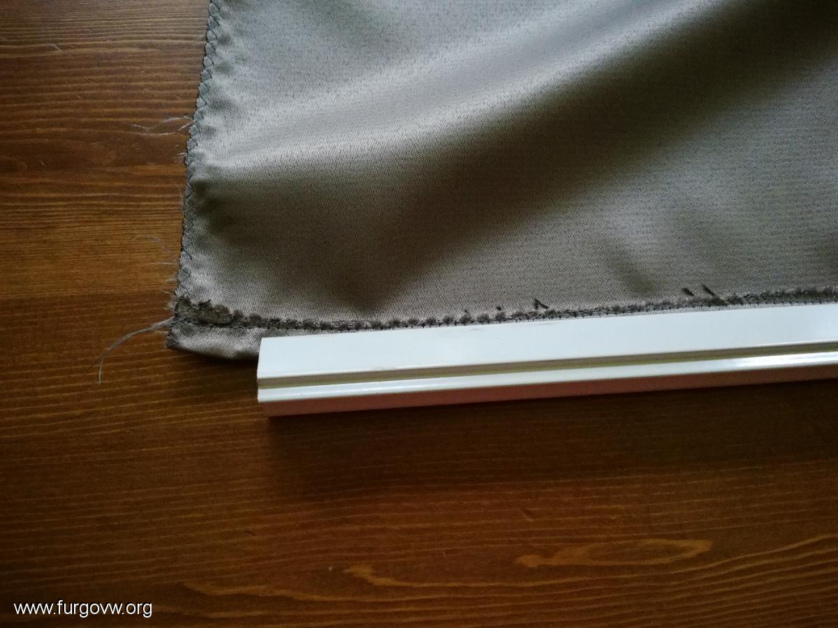

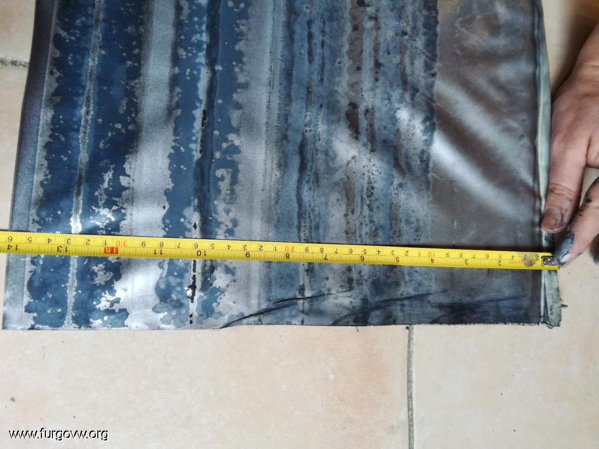

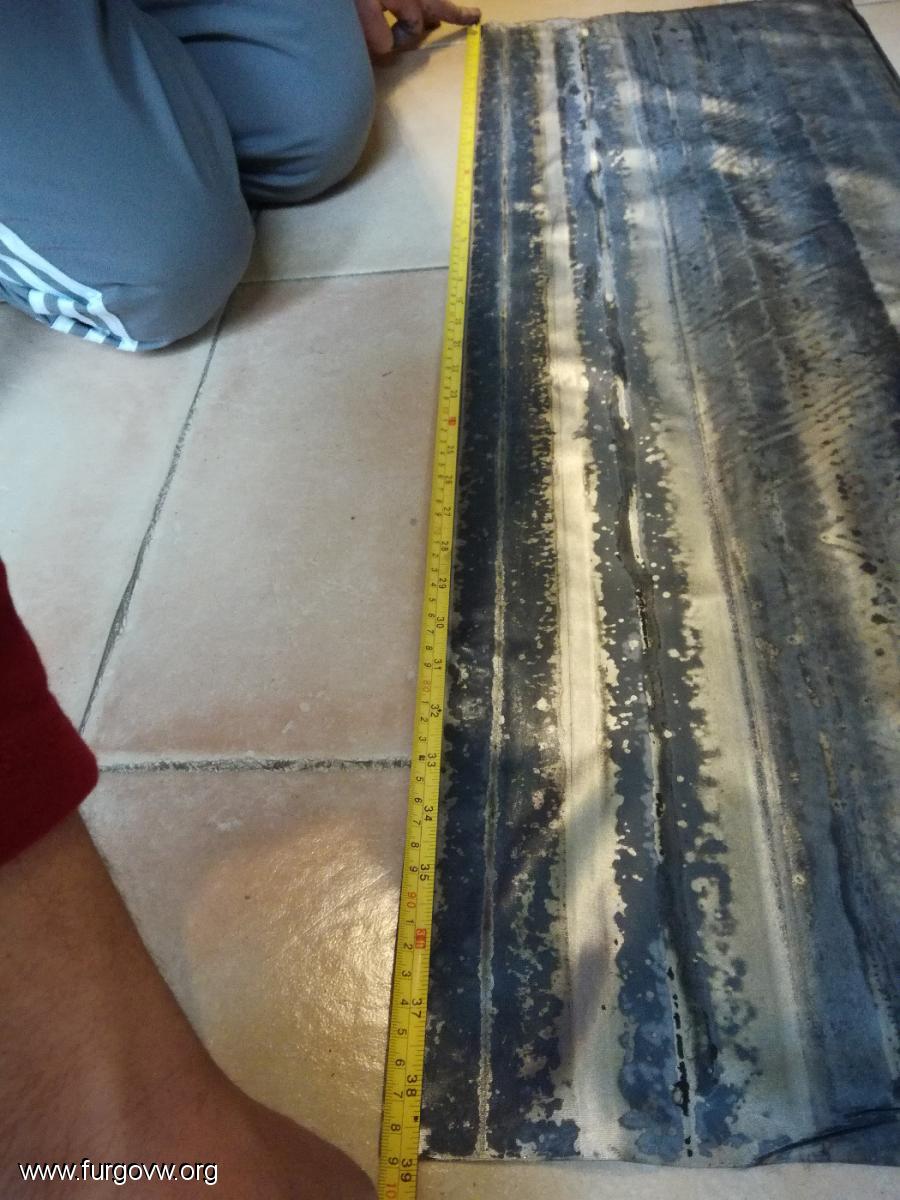

Medimos para cortar a medida la tela "foscurit" que compramos
Ayuda para el tema de la costura

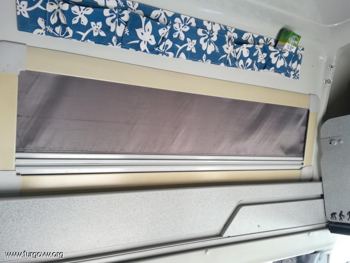

ANTES
DESPUES
Ya solo nos falta cambiar el del wc. Todavía estoy pensando como meterle mano.
De nuevo agradecerte Perepere este brico  .palmas
