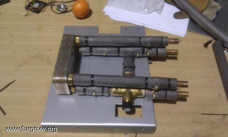

Diego_cdi
Si, de serie se instala para eso.....pero nosotros la hemos puesto independiente con un intercambiador de placas y un vaso de expansión......solo para el agua caliente. Así lo tengo también en la nugget

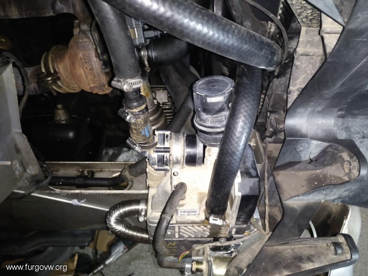

Diego_cdi
Yo con los que trae de serie no me ha tocado.... igual es más follón..yo los dos los he pillado de un desguace de una 806 que para arrancarlos los accionas con dos interruptores... también me lié la manta con uno de un Audi y no hubo forma , funcionaba por canbus....el intercambiador de placas lo puedes conseguir en algún chatarrero de una caldera de casa

Diego_cdi
No, el que yo he instalado va independiente del motor es un circuito a parte...lo que hago es pasar el circuito cerrado del thermotop por el intercambiador. Por la otra parte del intercambiador paso el agua caliente de la ducha. Cuando se calienta el circuito del thermotop el agua de la ducha le roba la temperatura calentadola al instante....es como si mezclarlas el circuito del thermotop con el agua de la ducha pero nunca se mezclan por qué van por circuitos distintos.

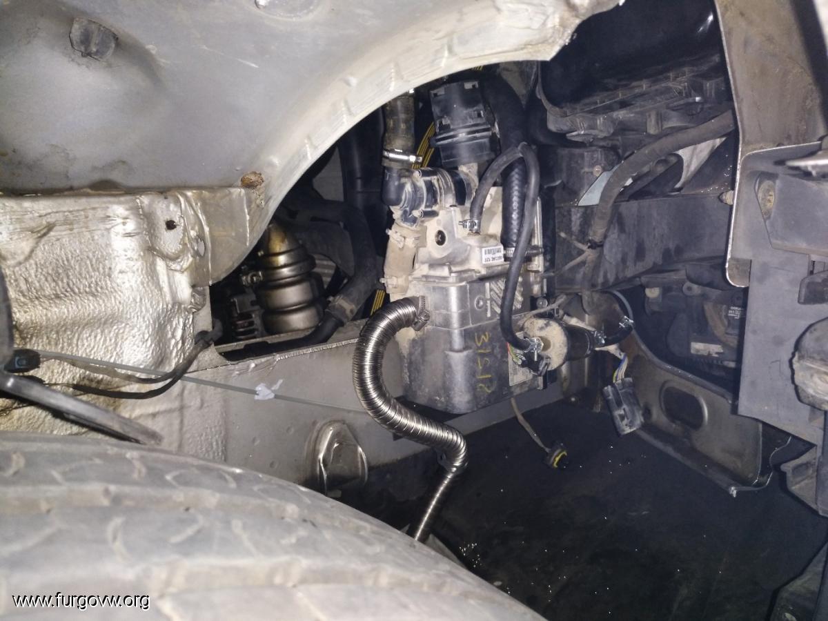

Diego_cdi
Cita de: pabloviano en Septiembre 26, 2017, 04:00:25 am
Hola David. Enhorabuena, la furgo esta impresionante.
Queria hacerte una pregunta. El intercambiador para el agua caliente, pasas el agua y va directo al tubo de agua caliente de la ducha o tienes una especie de deposito de agua caliente o boiler. si va directo a la ducha, cuantos grados eres capaz de conseguir, sale lo suficientemente caliente aunque sea en invierno. lo tienes con un conector on/off y listo?
muchas gracias.
Es Diego .sombrero...va directo al tubo del agua caliente, si te fijas en la foto le coloque una válvula termostatica. Entre el thermotop las tuberías y el vaso de expansión me entraron   5 litros de refrigerante que es suficiente. Lo acciono con dos interruptores, uno que acciona un relé y le da corriente al thermotop y el otro que le da la señal de encendido. A este último le he puesto en serie un termostato de bulbo, el bulbo está puesto en el intercambiador y cuando llega a 50° corta y vuelve a conectar a 47. Así evito que pare el thermotop por temperatura, que ahora no recuerdo exactamente cuál es (70 u 80). El apartado es muy rápido en unos 4 minutos  ya tienes el intercambiador a 50°
