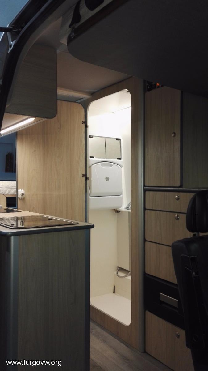

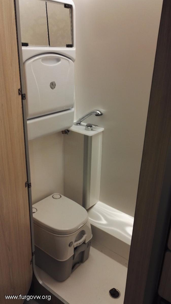

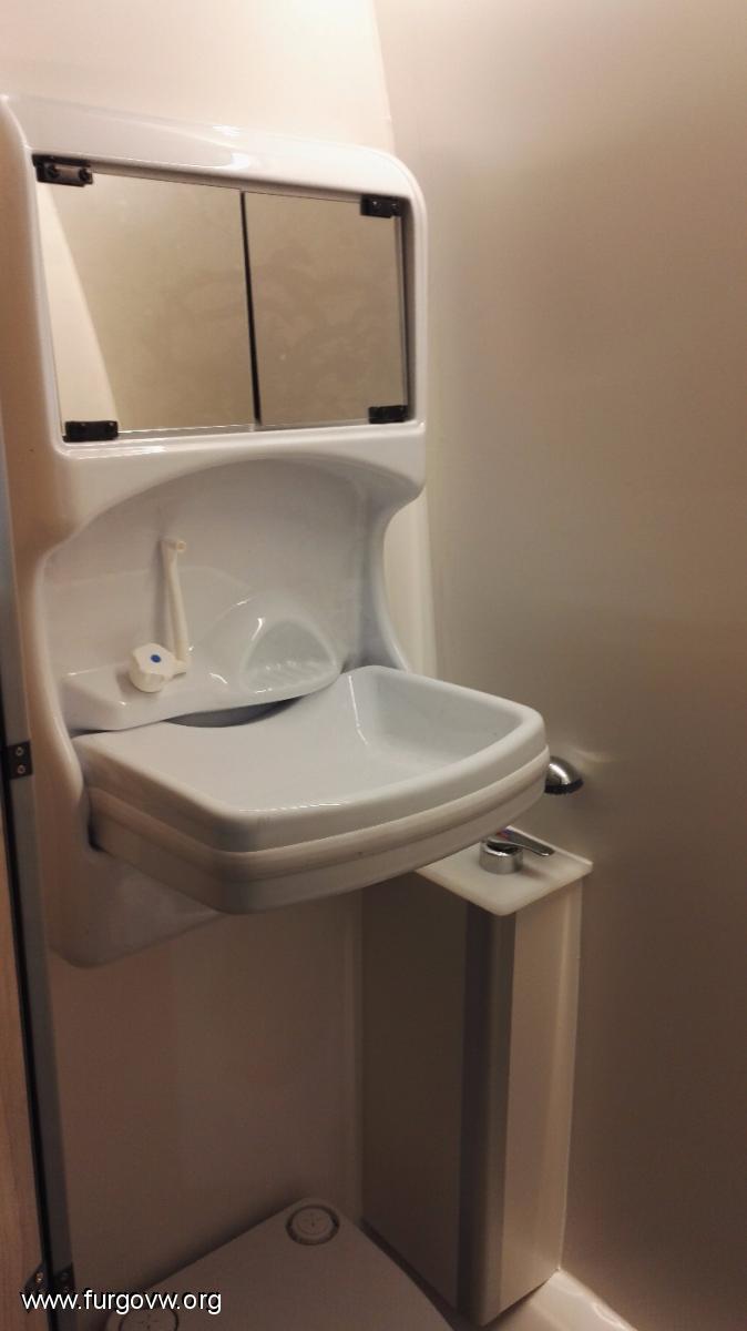

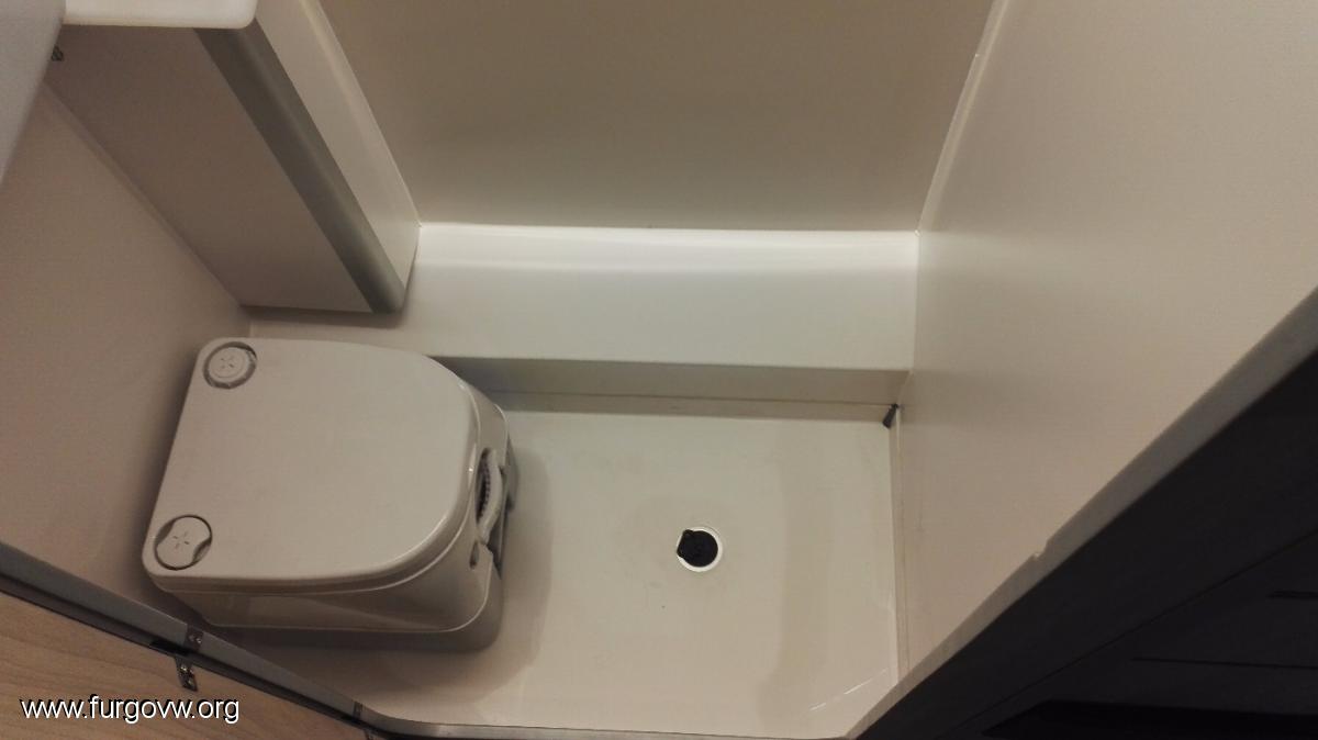

Bueno ya tenemos terminado el baño. Lo hemos forrado todo en pvc de 2mm y para no tener que usar cortina. También hemos hecho el plato de ducha con el pvc doblando las cuatro esquinas, ya que no nos encajaba ninguno de los que vendían. El baño a quedado mas amplio de lo que esperaba una vez dentro no hay sensación de agobio.

se ve muy amplio e higiénico
alexpower
Te ha quedade genial. Puedes derme las medidad de la columna que has hecho para el grifo?
Tengo que hacerla y para tener una idea.
Diego_cdi
Cita de: alexpower en Agosto 25, 2017, 02:24:02 am
25*12*59 de alto...si te fijas he dejado la parte de abajo abierta, ahi estan todos loa empalmes de agua si algun dia pierde alguno caerá directamente al plato de ducha

Sencillo y práctico. Genial. ¿Dónde has conprado las planchas de PVC?
Diego_cdi
Cita de: yagodivx en Agosto 25, 2017, 11:28:06 am
En una ferretería industrial en Pamplona, Irigaray, vienen en planchas de 2*1 metros

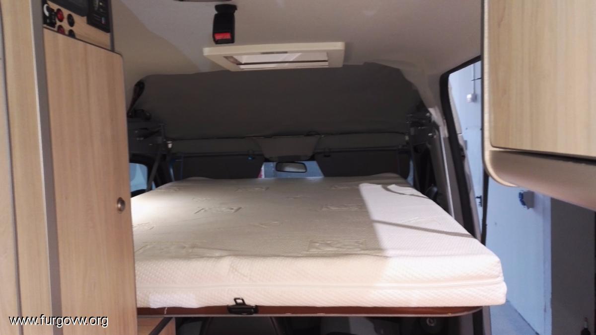

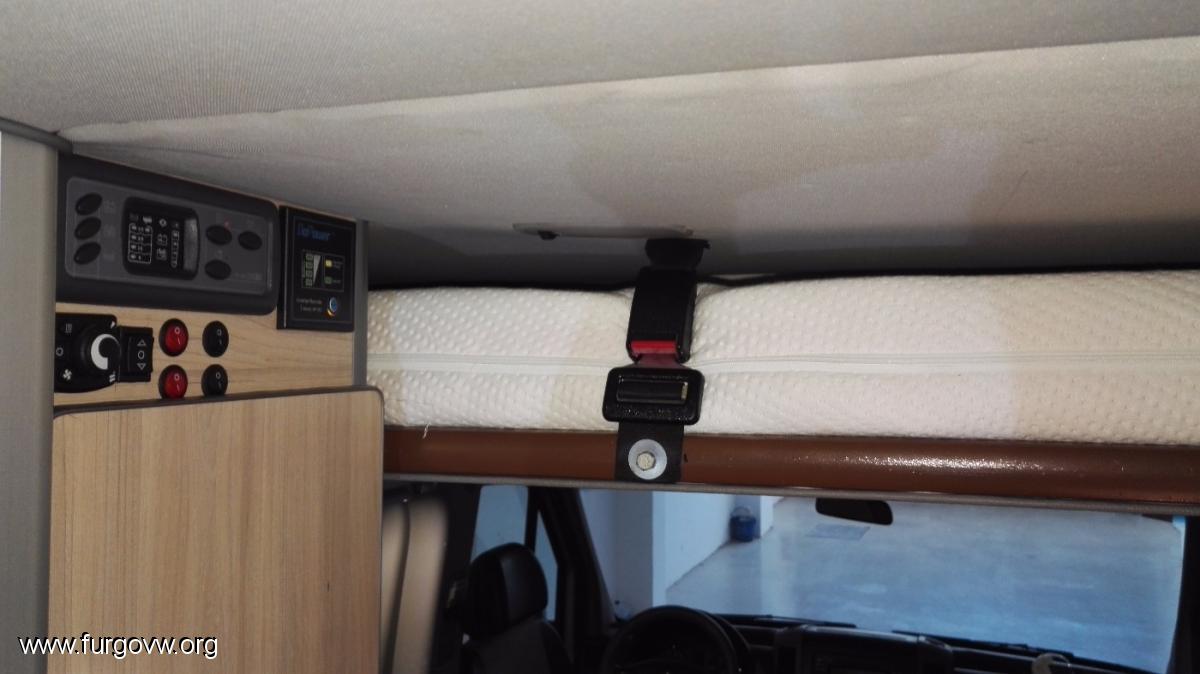

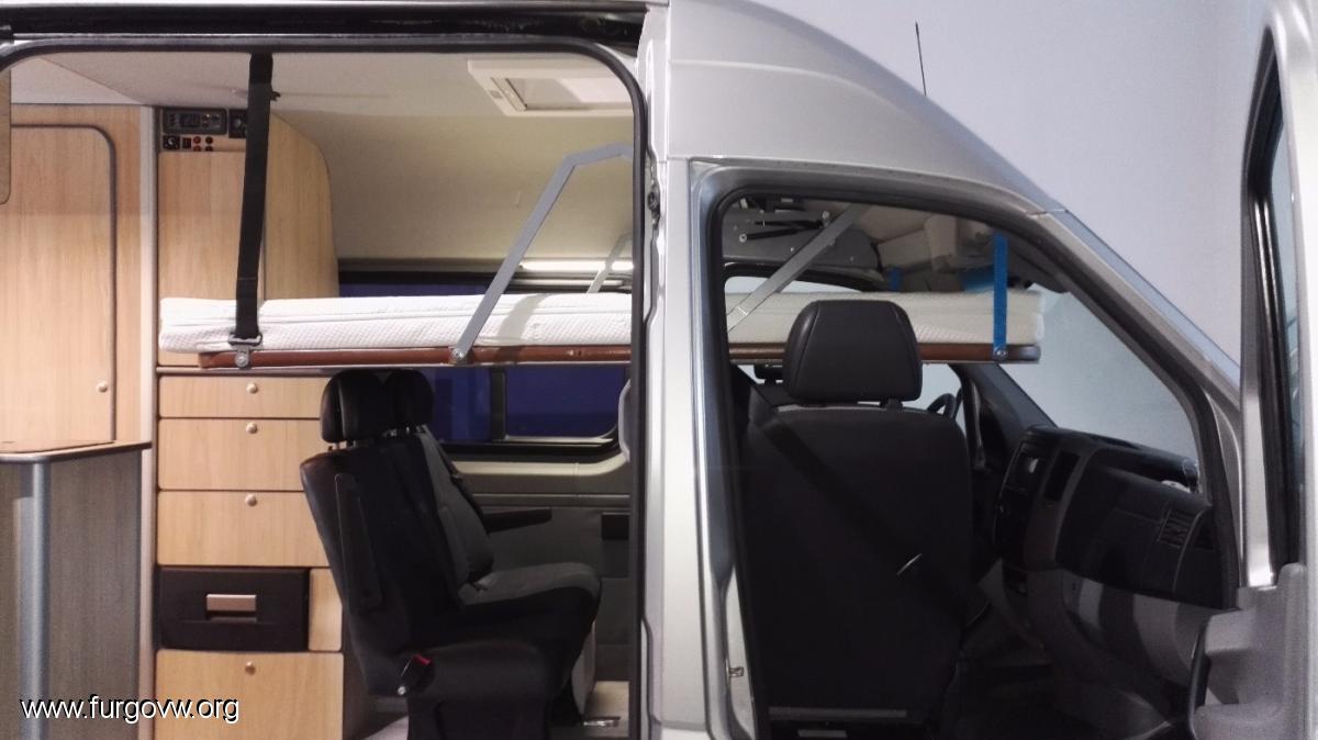

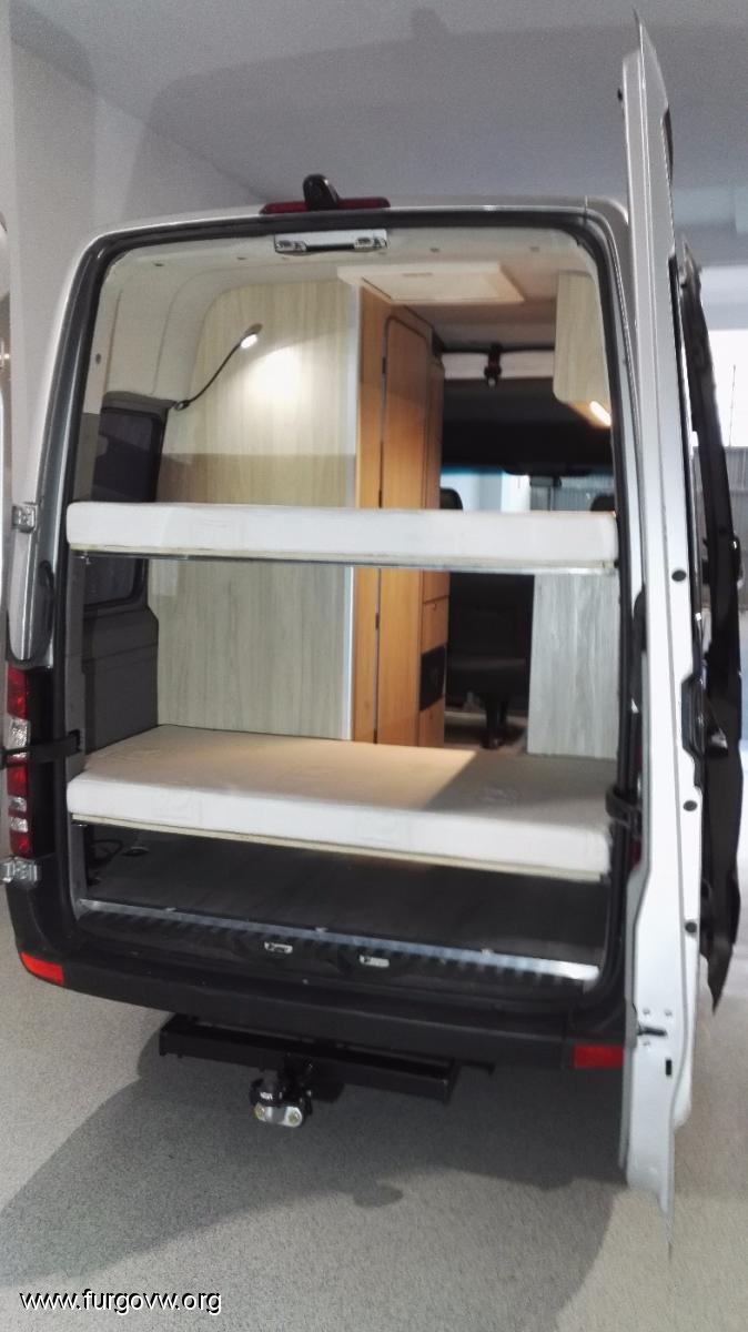

Bueno.....ya vamos para adelante. Ya están la camas terminadas, atrás dos literas la de abajo se quita y caben las bicis perfectamente. La de arriba no se mueva nada queda muy bien asentada. El agua y el agua caliente ya están probadas y funcionando, el gas también. Quedan remates de perfileria y el tema de las cortinas, en una semana estan los papeles de la homogacion.

Vaya apreton que le has metido. La cama delantera todo un invento. Adeas tienes espacio para poner altillos en las camas traseras.

 Joder llevo meses buscando ideas para la cama sobre cabina y nada ... ahora me encuentro con tu hilo vaya pasada ! Creo que ya has puesto que no guardabas las plantillas , eso tenías que patentarlo son la leche .

muy ingeniosa la cama y la furgo ha quedado muy bien.
