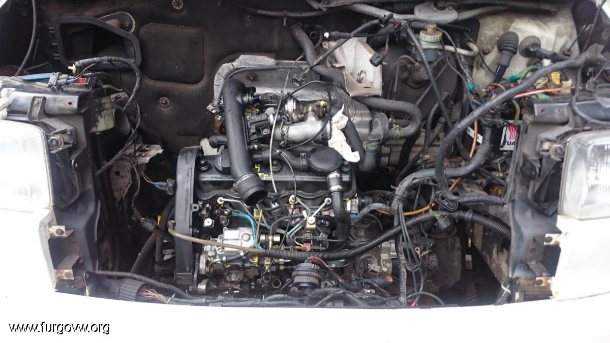

Buenas señores.
Pues aquí estamos liados con el cambio de motor, llevaba tiempo dándole vueltas y al final me lancé al cambio de motor, he pasado del 1x 61cv duradero, fiable y económico a un 1z tdi 90cv que hablan muy bien de él.
Ya está el motor colocado en su sitio, y el escape está en proceso de fabricación, hay que adaptar la salida del turbo pero no lo veo complicado, porque eso lo hará un mecánico jejejejeje.
Lo que sí sí me quita el sueño es  la electrónica, el cableado nuevo, no sé ni por dónde empezar...
Tengo mogollon de dudas con la electronica que espero que alguien de por aquí me ayude a solucionar, bueno ya un forero me están dando indicaciones.
Por aquí les dejo una foto del motor coloCado, ya pondré más fotos del cableado haber si lo vamos colocando entre todos.
Agarrate que vienen curvas¡¡¡

menudo fregao que tienes montado ai .
una preguntilla cuando montas el motor que volante de motor  se monta y que embrague.
es que es una duda  que siempre me ronda.

Freagaoooo, pues eso no es nada!!! Madre mía donde me he metido.
El volante de motor y embrague los originales del motor 1x, ya cuando arranque y funcione todo bien ya nos meteremos con la caja...

a vale que tu partias de un 1x, yo parto de un aab 2.4D a un 1.9 tdi ahu, y ai es donde no se que volante y embrague montar, supongo que el del 2.4

Sigo este hilo.. yo también tengo el 1x y en un futuro no muy lejano me gustaría hacer este brico.. Supongo que luego tendrás que homologar ¿no? Ya tienes fichado al ingeniero? o vas a esperar a terminar todo el proceso? Se incrementa 30cv más.. ¿Te piden algún cambio de frenos? Ya nos contarás..

Ten a mano el volante motor del 1z porque terminarás poniendo embrague del 1z. El del 1x lo vas a aniquilar en breve.

Buenas.
Eso intentaré, homologar...pero esperare a terminar todo el proceso y con un amigo que trabaja en la VW, espero sacarlo todo adelante. Respecto a lo freno, no estaría de más, eliminar los tambores y poner unos de disco, que hay modelos del 92 que si venían con disco.

En breve te refieres nada mas arrancar? jajaja
tengo claro que después de que la furgo arranque empezare a buscar una caja de cambios compatible que alarge un poco mas los desarrollos para aprovechar esa potencia extra que me da el motor nuevo.
Hoy conectamos sensores, calentadores, motor de arranque, alternador,,vamos los cables de motor..
No se si mañana o ya la proxima semana empezaremos con la fusilera , adaptar y seguir conectando para que el cuadro siga funcionando todo en orden..
Conectar OBD, y empezar con el tester a ver si todo esta bien..que no lo tengo muy claro pero el amigo que me esta ayudando si.
