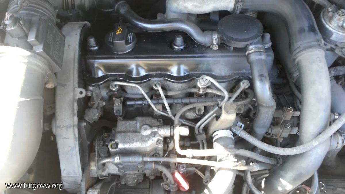

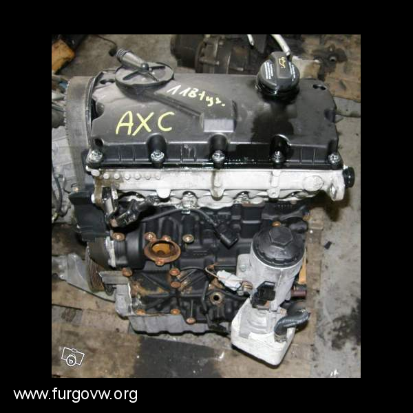

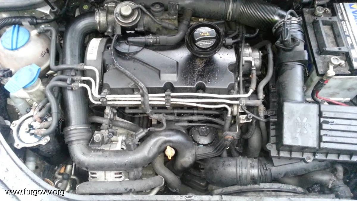

es un TDI con "bomba rotativa" de 90cv puede ser el 1Z o un AHU, se ve el caudalímetro y la electroválvula N75 que regula el turbo...los TD no llevan esos componentes, el código del motor que pusieron en la documentación es de un TDI "inyectorbomba" de 85cv que llevan las t5
este es el de "bomba rotativa"...una sola bomba inyecta y distribuye gasoil a los cuatro inyectores
y este un inyectorbomba... una bomba por cada inyector, unidos, uno por cada cilindro que tenga el motor, no se ven por que están dentro de la culata, debajo de la tapa de balancines
