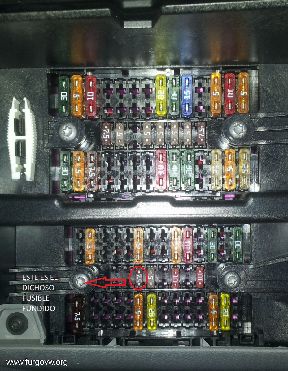

Bartus
Abril 20, 2017, 22:43:07 pm #8 Ultima modificación: Abril 20, 2017, 22:47:47 pm por Bartus
Citar
Buenas chicos. Pues yo te explico e puesto una toma doble de USB al lado de la ruleta para encwnder las lufs cortas y posición del coche y e pasado los cables hacia la toma de 12 v que hay encima del salpicadero. Funcionaba todo bien hasta que se a soltado un cable mientras trasteaba y e escuchado como petaba un fusible.
E mirado todos los fusible que hay debajo del cenicero.... Y están todos bien.
Ahora no me funciona ni la doble de USB ni la toma del salpicadero... Alguien sabe donde puede estar el fallo o el supuesto fusible????
Por experiencia te digo, que es un fusible fijo... a mi me paso lo mismo con un fusible y no daba con el ... cansado lo deje y al día siguiente volví a la carga y canto la gallina. Y fue uno que había mirado una y otra vez . Así que paciencia y saca uno por uno y cerciórate de que no están fundidos, pero alguno tiene que estarlo. Pero sí es un royo  :( Este fue el que se me fue a mi, de las luces interiores de la california y las de posicion.
Animo!!
Patas85
Cita de: Bartus en Abril 20, 2017, 22:43:07 pm
Animo!!
Las luces interiores y las demas tomas de 12v funcionan es lo que me raya

Patas85
Cambie ese fusible y nada.... No se que mirar ya!!! Hay mas fusible por algún lado????

Cita de: Patas85 en Abril 21, 2017, 20:23:58 pm
Igual te digo una burrada ahora, pero has mirado los de debajo del asiento del piloto? A mí me pero el que te indican más arriba, pero como tú, mire y remire y encontré esos... a ver si hay suerte! (Ojo, podría ser que no tuvieras fusibles allí... yo tengo una Cali y ahí hay varios fusibles de la parte camper... pero por mirar...)
Suerte!

Patas85
Cita de: Taxus Baccata en Mayo 01, 2017, 08:33:18 am
El tema es que ni bricoleando se soluciona jackblues. Las Boxer y derivados tienen salpicadero para aburrir, pero las T5 no tienen un hueco tan grande para poderlo colocar...  :-\
Suerte!
solucionado!!!! efectivamente estan debajo del asiento del piloto!!! mersi chicos!
