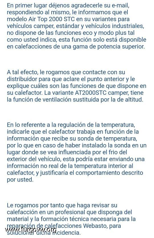

SANVAN
A ver ya lo tengo todo clarisimo. El tema de la version del programador lo que os comentaba de las letras ABCD, es simplemente que os pondra el modo boost y el modo eco aunque no se pueda usar y da error al ponerlo. Pero al funcionamiento no afecta para nada.
El tema de la sonda me comenta que hagáis la siguiente prueba. Coger y sacar la sonda de donde la tengais, ponerla dentro de la furgo y alao un termometro. Poner la temperatura que queráis en el programador, y debería de coincidir la sonda con el termómetro. Esto lo saben porque mucha gente se quejo y a base de hacer pruebas..al parecer la sonda al estar encastrada por ahi por algun panel la temperatura que le llega por detras y la que le llega por alante es diferente..entonces por eso no marca una lectura correcta. Recomiendan aislar bien la
Sonda por detras para evitar esto.
Por otro lao, los que decía que no corta cuando llega a la temperatura..la calefaccion funciona de la siguiente manera: por ejemplo pones 25 grados. Trabaja hasta llegar a los 25 grados y sobre esa temperatura empieza a bajar la intensidad del aparato es decir si esta funcionando a 2000 pues va bajando hasta alomejor ponerse a funcionar a una porwncia de 1000. La calefaccion corta en el momento que supere los 3 grados de la temperatura marcada, en este caso 28 grados.
Luego el tema del modo ventilacion si que lo hay pero para tenerlo hay que cambiarlo por el modo de altura. Es decir o uno o otro y eso te lo tienen que configurar. Las nuestras vienen con lo de la altura. Por ejemplo para vehiculos agricolas vienen con el modo ventilacion.

Aitrus
Os adjunto mail de Javier.Mateos@webasto.com
Viene a decir algo similar a lo que le han dicho por teléfono a SANVAN.
