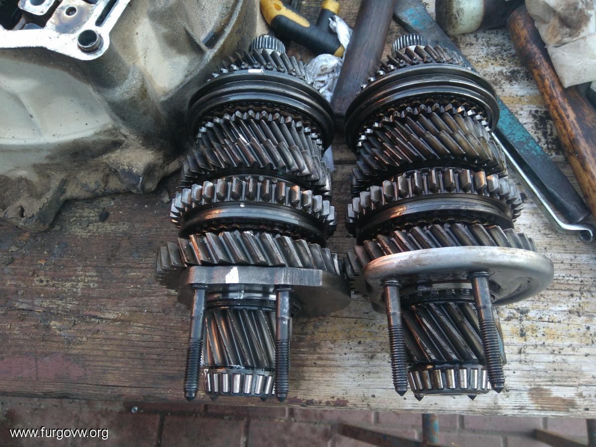

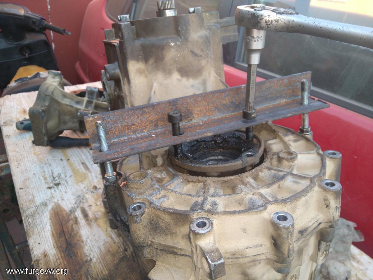

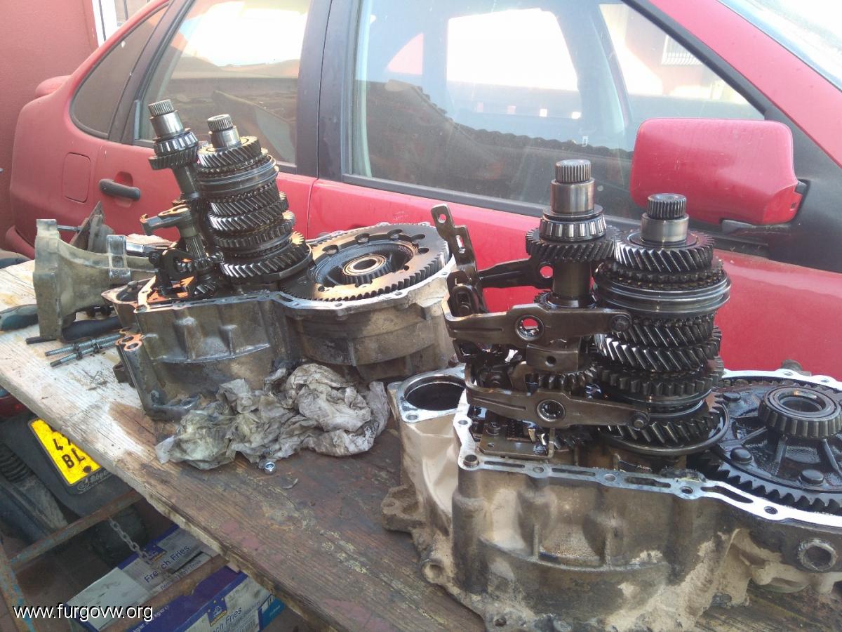

Hoy por fin e podido terminar de desmontar la caja de la furgo, que gusto da trabajar con herramientas adecuadas.
A sido ponerle el útil Volkswagen y a salido en 10 segundos.

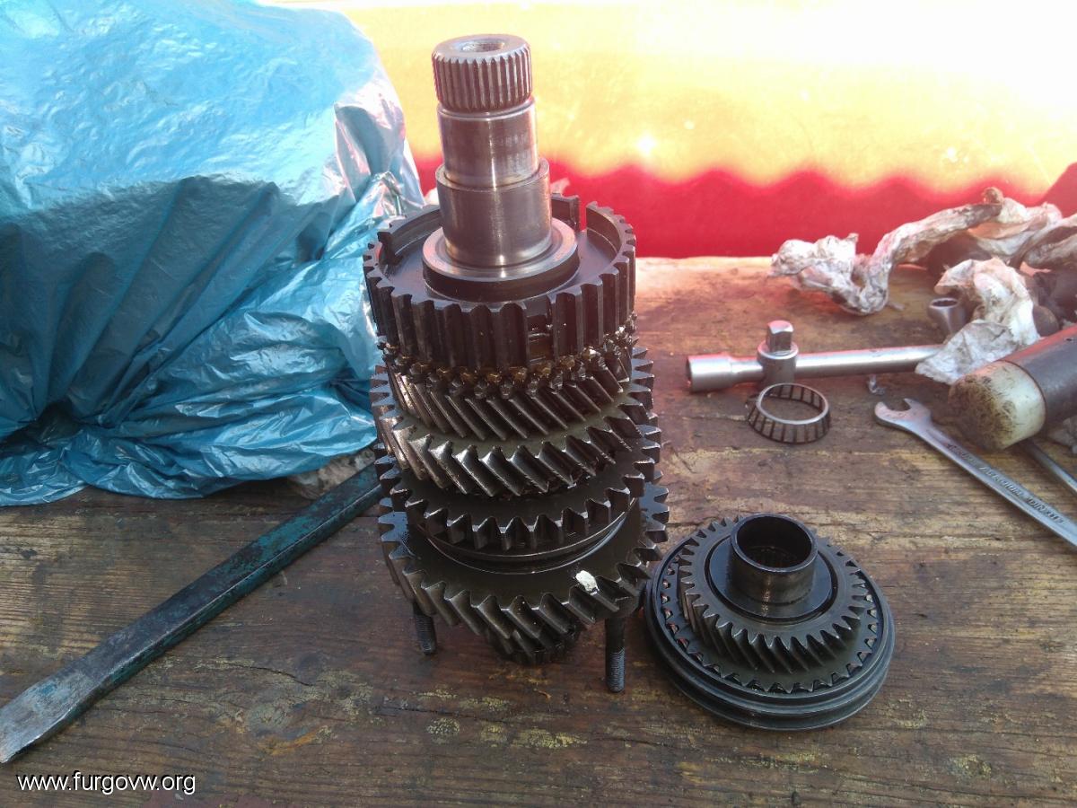

Aquí ya tengo las dos cajas abiertas, voi sacar todo el interior de la del coche y lo voi a meter en la carcasa de la furgo, peeeero, el diferencial es totalmente diferente así que tengo q dejar el diferencial de la furgo. Luego los piñones varían un diente nada más de una caja a otra.
Y en esta última foto se ve el piñón ( el primero por abajo de la foto) para dejar el diferencial de la furgo con todos los piñones del coche. Mañana a ver cómo los saco.y empiezo a montar que ya ahí ganas.

hola de nuevo sigo con mi odisea de hibridar las cajas, aunque e avanzado poco por que el extractor que me han dejado es muy pequeño y no alcanza a sacar los piñones del eje segundario, solo e podido sacar el de cuarta pero ya no me llega a mas.os subo foto sino esto no vale.
pero bueno a ver si mañana me fabrico un extractor y puedo seguir con la tarea y terminar con el dichoso cambio.

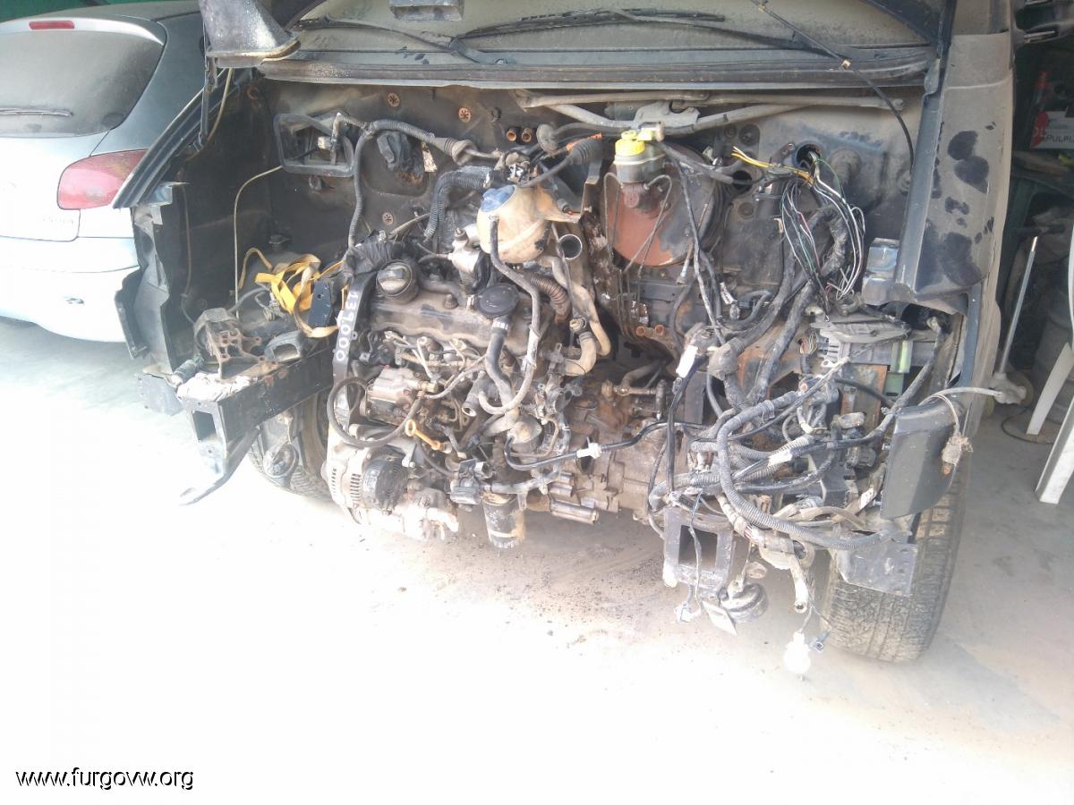

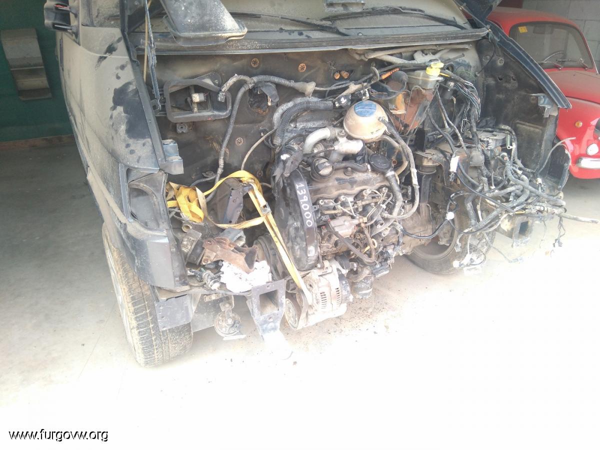

Que pasa gente, llevo mucho tiempo sin pasar por aki, por q entre el trabajo y las vacaciones no había echo nada a la furgo. Pero después de pasar unas semanas por cabo de Gata viendo a todo el mundo felices en sus furgos, me a entrado el mono de nuevo, total que volví manos a la obra, termine de montar la piñoneria el coche en la carcasa del cambio de la furgo, luego lo monte al motor y padentro el conjunto, ahora lo siguiente será hacer el escape. Así estoi a dia de hoy

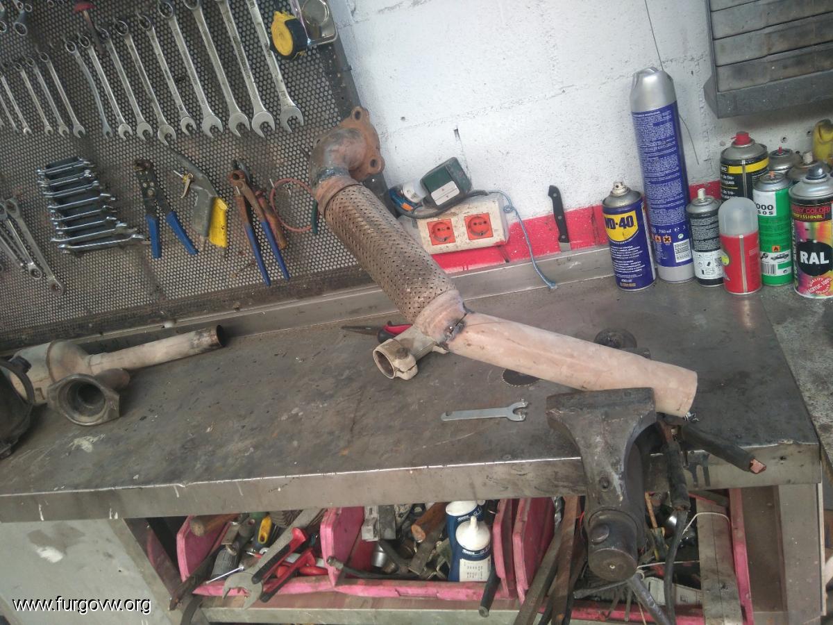

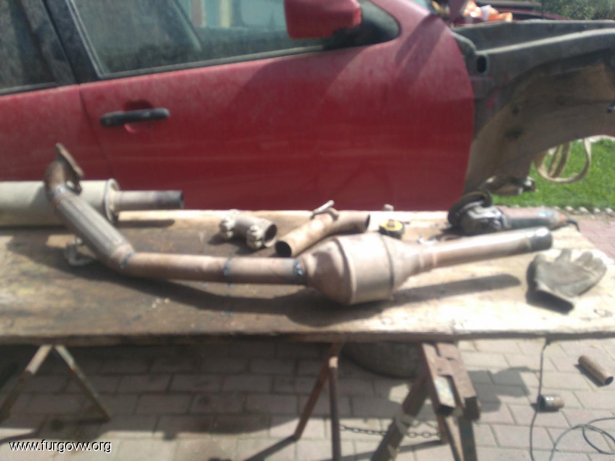

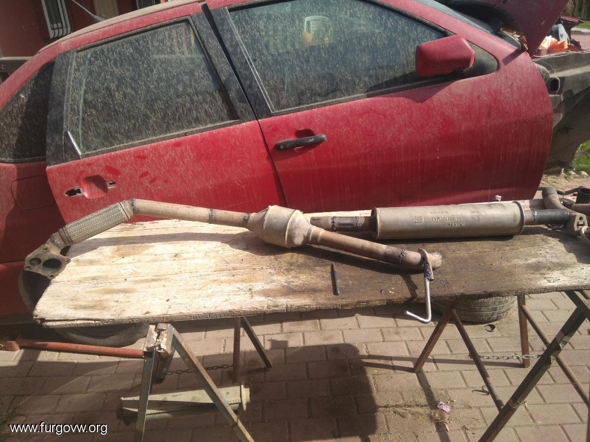

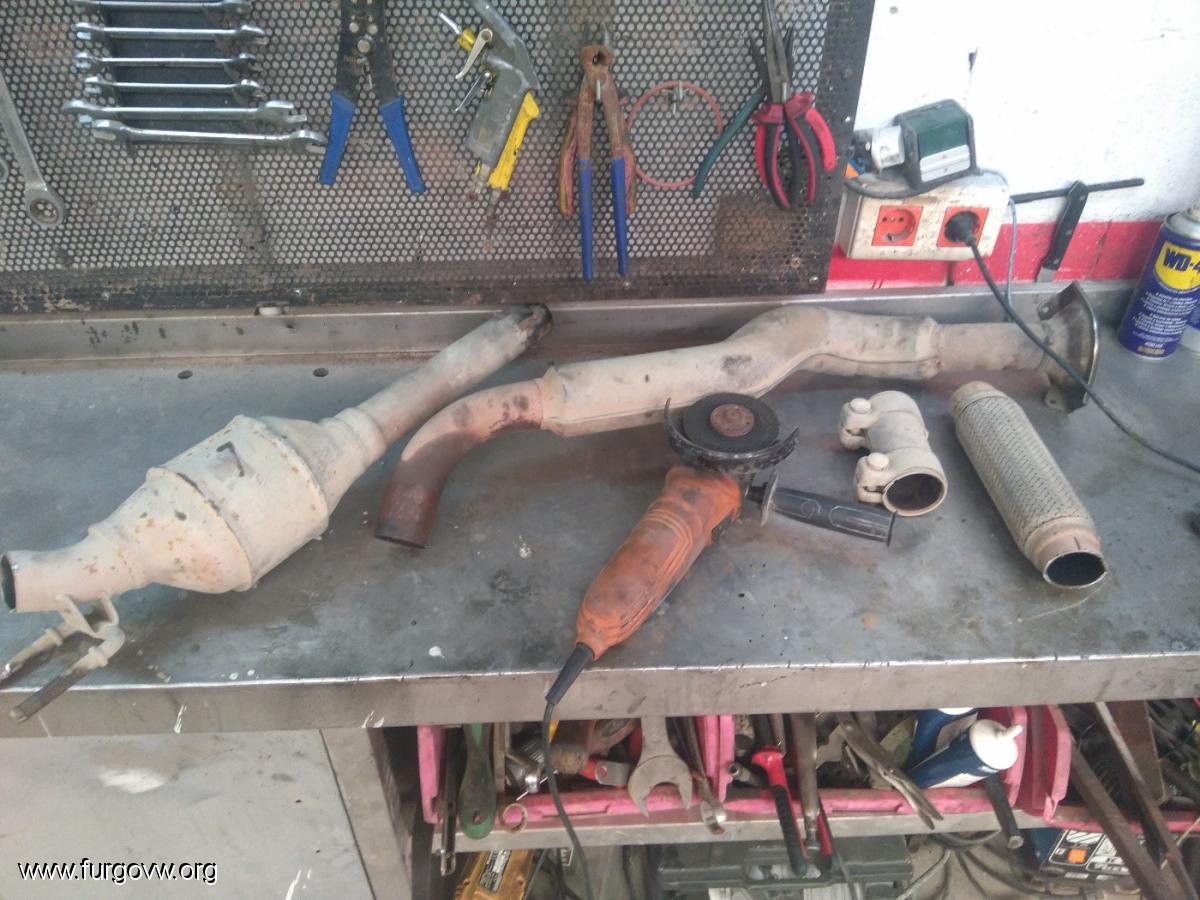

Bueno pues voi a seguir con algún avance, que a dado el domingo, e echo el escape, que noveas si da tarea el ca..... Como ahí q montar el escape completo del donante, para luego poder homologar. Os dejo unas fotos a falta de pintarlo con anticalorica, q será mañana tarde.
