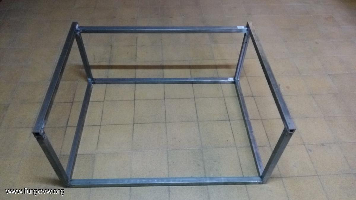

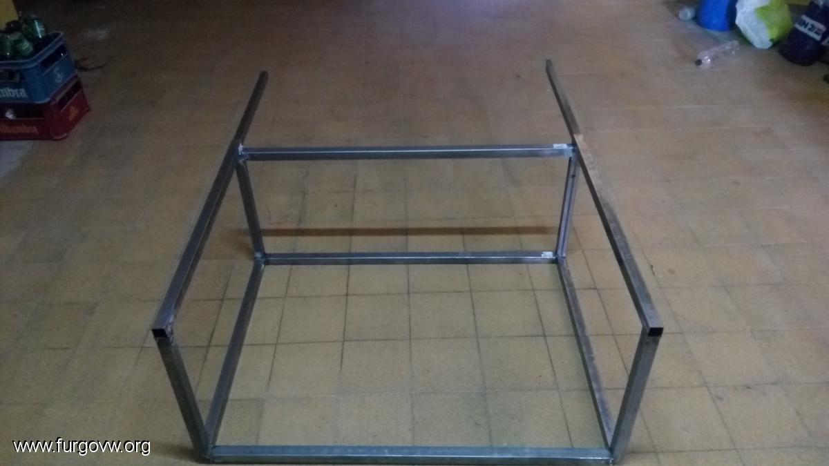

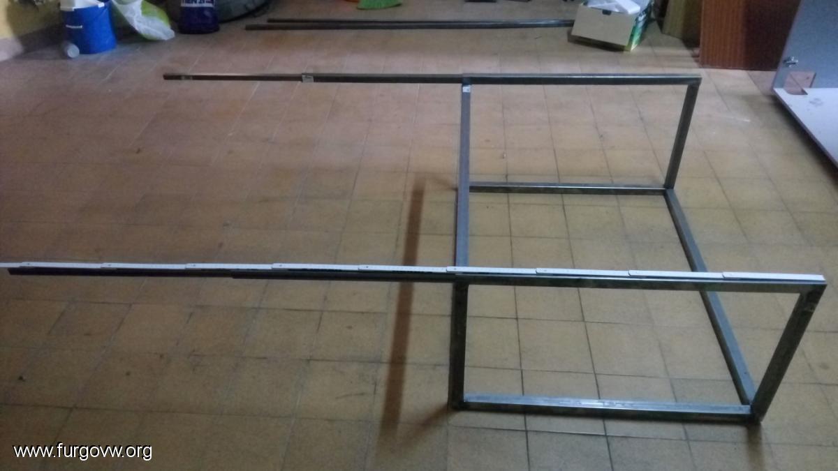

Esta sería la estructura base vista desde arriba y desde atrás hecha con tubo cuadrado de acero de 30 mm. No asustarse por tener que soldar que yo era la primera vez que soldaba. El quipo de soldadura para el que no pueda pedirlo prestado sale por unos 70 euros ya con todo y una radial con los discos para cortar los hierros por 15 euros la tienes.
De los tubos laterales salen dos telescópicamente de 25 mm que encajan perfectamente.
y de estos últimos, a su vez salen otros de 20mm tal y como se ve en la foto.
No tengo foto específica para esto pero los dos tubos de 25 y los dos de 20 se unen entre sí por un tubo del mismo grosor respectivamente para dar estabilidad y que al tirar de este tubo salgan los dos a la vez.

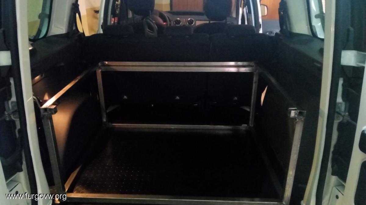

Esto quedaría recogido así en el maletero de la furgo. El trabesaño que pega a la puerta es de quita y pon para que no estorbe ni quite capacidad de carga.

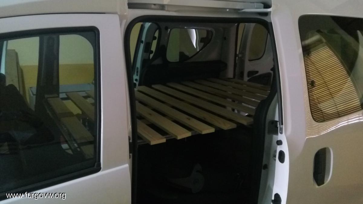

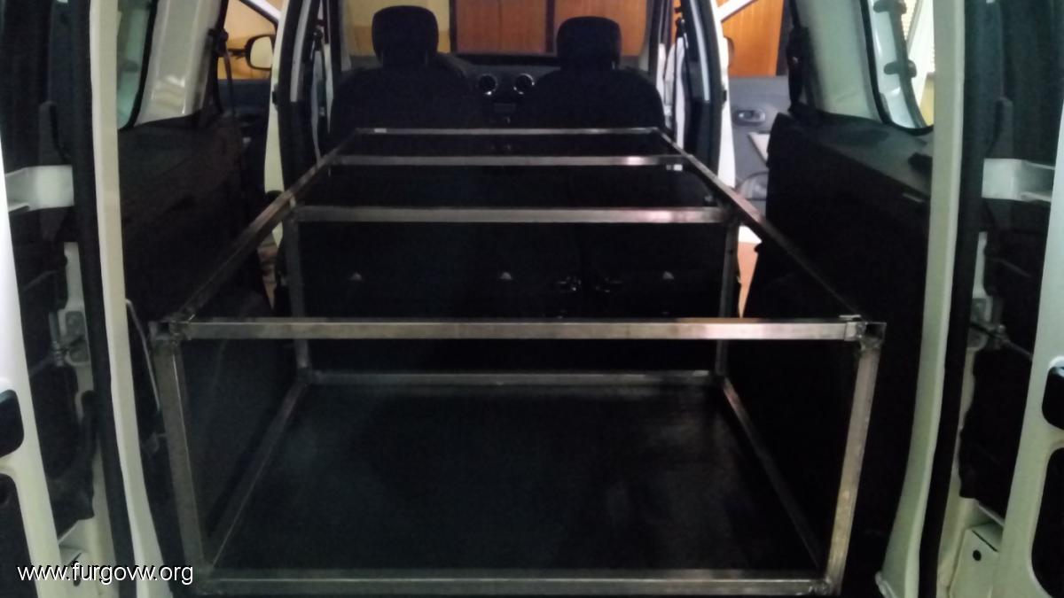

Asientos echados para adelante al máximo los cinco y desplegada la estructura quedaría así
Se pondrían unas patas como estas al final de la estructura de tal manera (describo que no tengo fotos): se le suelda a cada pata por arriba un tubo cuadrado de 25 mm de unos 10 cm al que se le quita la parte de arriba quedando un cuadrado en U, que encajaría en nuestros brazos telescópicos de 20 mm, un par de agujeritos a cada hierro y paso un par de clavos a modo de pasante para que no se muevan.

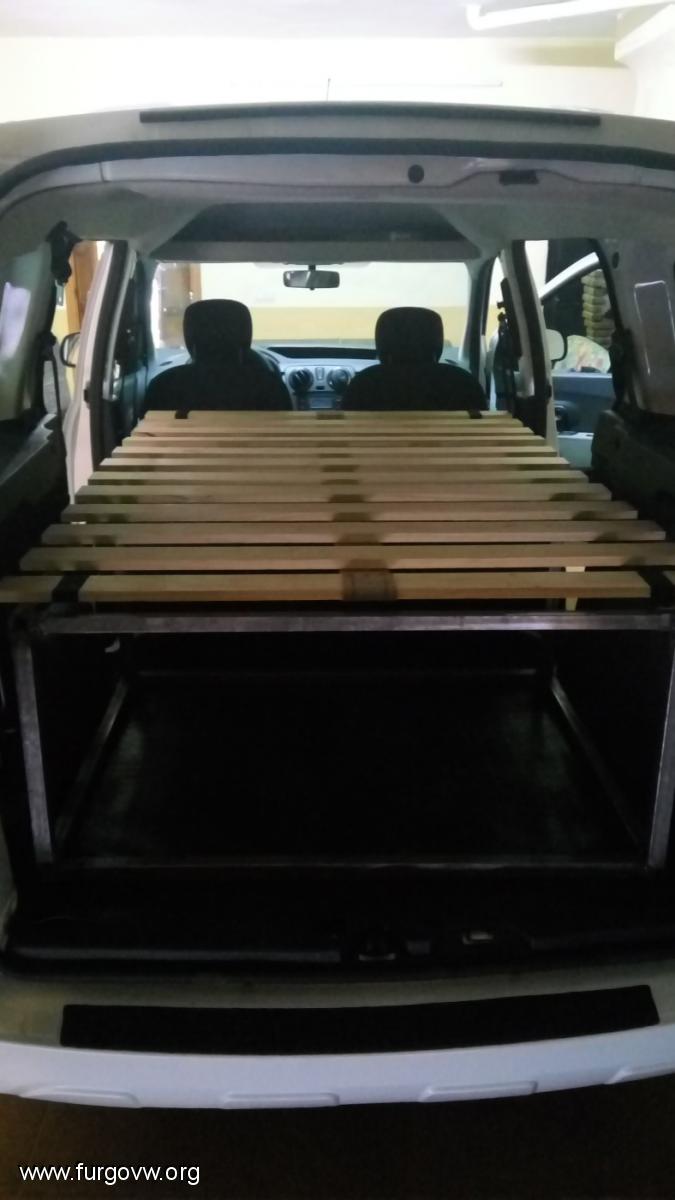

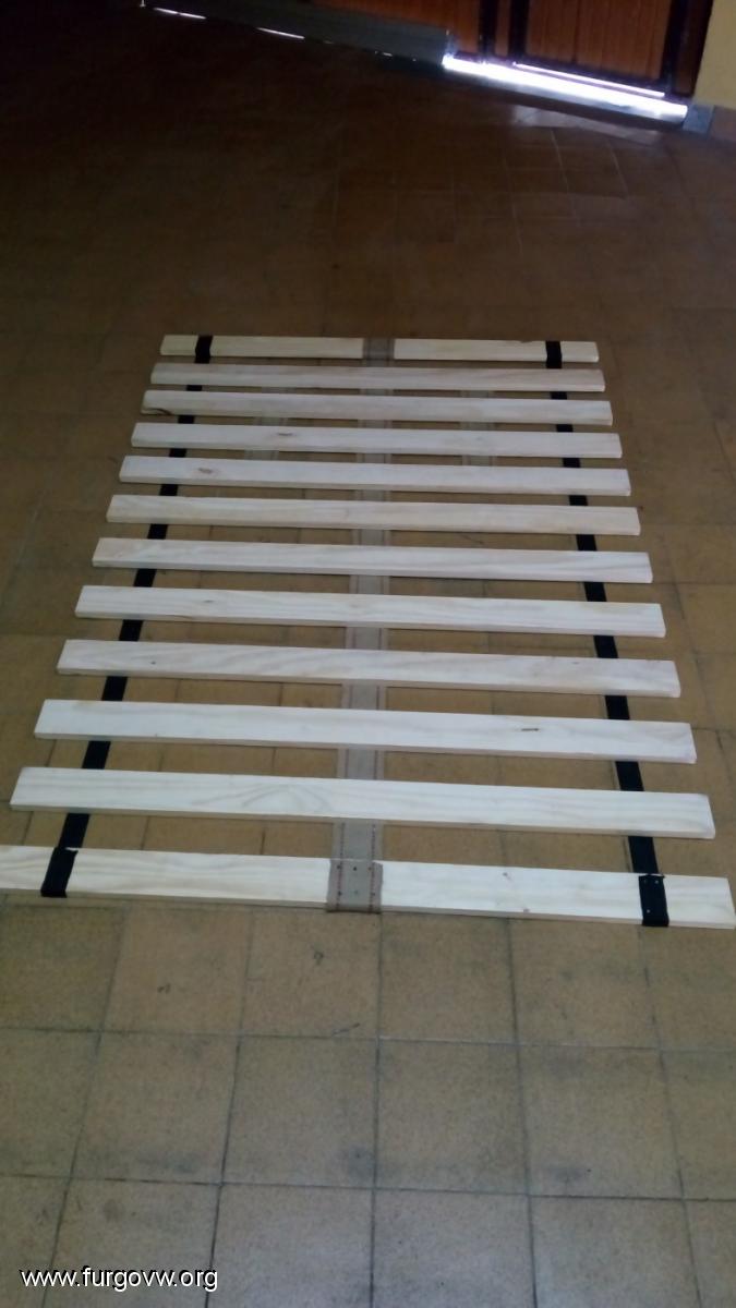

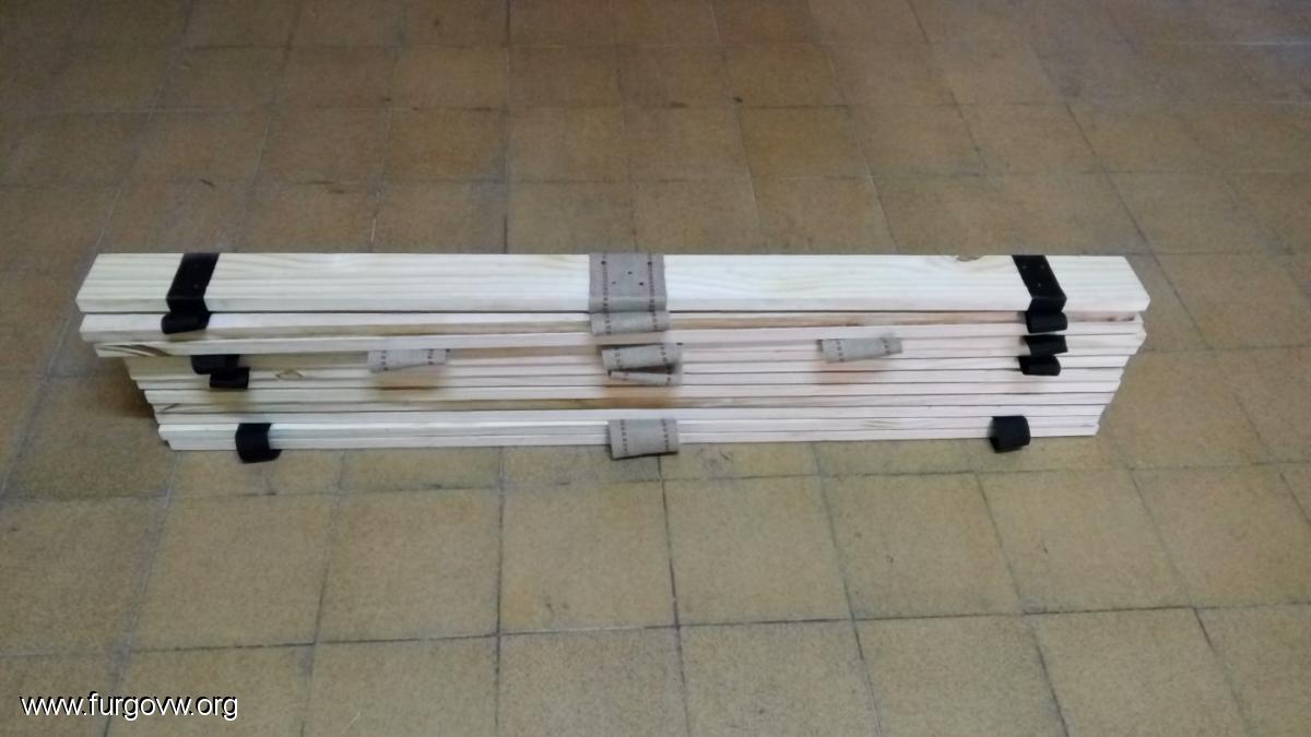

Este sería el somier frabricado por mí.

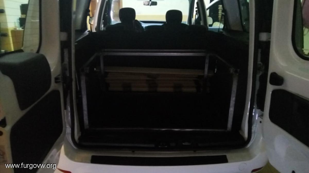

así quedaría plegado
En esta última es como quedaría todo recogido tal y como circulo siempre

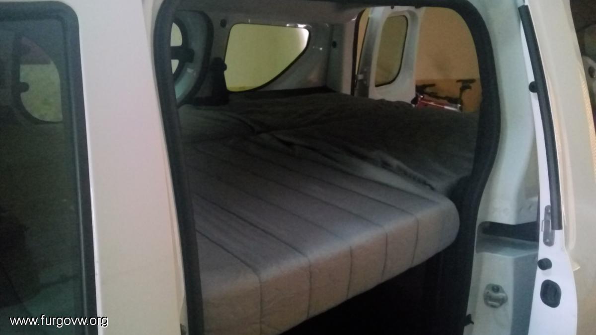

Colchones de del ikea con su funda y todo (osiginalmente los venden para un sofa cama), a los cuales hay que recortarles un poco y partirlo por la mitad para que vayan bien en el maletero. Comodísimos.

Veo que has hecho el somier con doce listones, supongo que de pino ¿Recuerdas de qué ancho y grosor? No sé que espesor será necesario.

El somier creo recordar que era 18mm de espesor, 120cm de largo y 9 cm (creo) de ancho cada listón. Misma distancia de listón que de hueco (9cm). De largo cabía unos listones más largos pero a la hora de manejarlos quería tener holgura para no estar rayando el interior.
Las láminas están clavadas con tachuelas a tres tiras lo más parecido a los cinturones de seguridad que encontré en el leroy. La estructura no tiene travesaño intermedio por lo que temía que cedieran los listones por el peso, pero entre el espesor de los listones y las tres bandas bien tirantes queda perfectamente y ni se doblan.
Los listones no los compre como tales, compré tres tableros de 120 cm de largo en el aki y me los hizo listones (de favor, ya que para que te corten la madera debe superar ciertas dimensiones, pero se enrolló el tio, jejejeje)

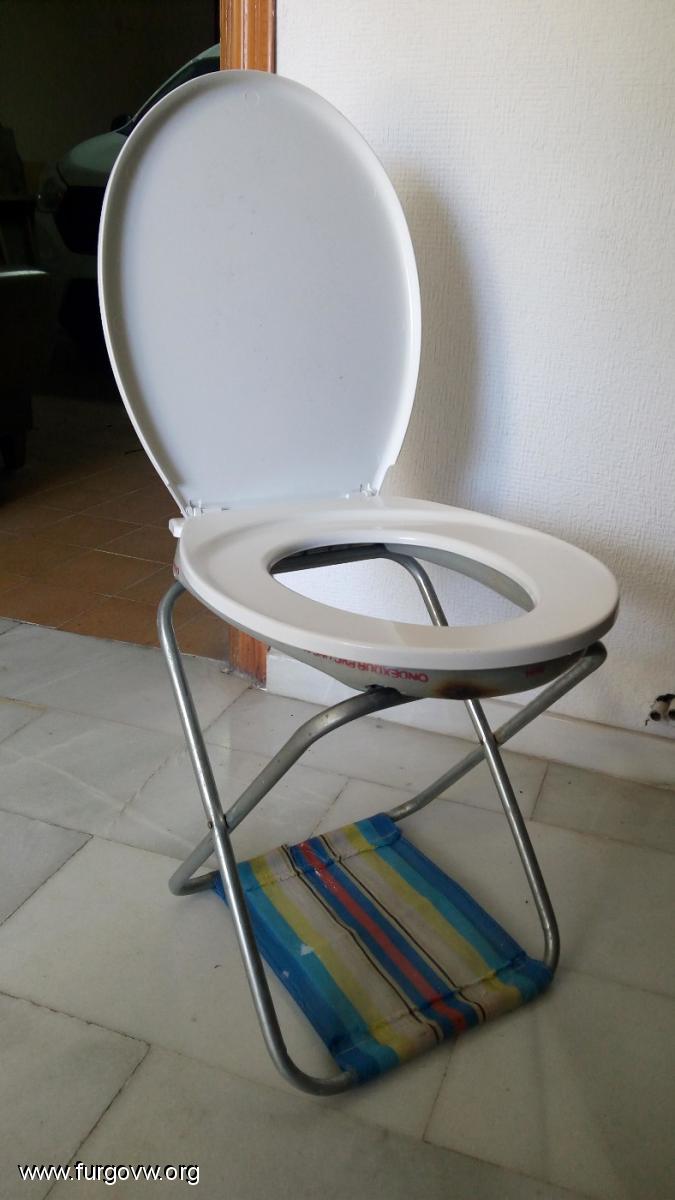

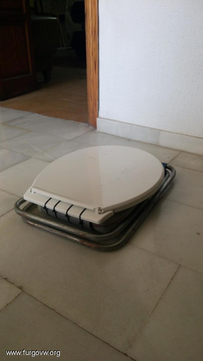

Unas fotillos más de la camperización, en este caso del sistema de evacuación de las sustancias de desecho producto del metabolismo humano:
Como podeis ver es una sillita de camping- playa que había por ahi del año tururú a la que se le acopla una tapa con aro de WC reforzada en el aro por un tubo doblado de pvc, sujetándose el aro al tubo por la misma plaquita que se uniría al water mediante unas bridas. El tubo se calienta con  un soplete o el mismo fuego de la hornilla para darle la misma forma del aro, se deja enfriar y se queda rígido en esa posición. Al tubo se le hacen unas muescas donde encajar las barras de la silla para y así el sistema queda de quita y pon y no se mueve nada.
Así quedaría plegado:
Entre el tubo y el aro se acopla una bolsa de basura, que queda perfectamente fija por el peso del aro con con la persona encima. La parte cerrada de la bolsa, en vez de reposar en el suelo se mete en un vaso desechable de los de medio litro. Cuando acaba la faena tan fácil como echarle un nudito a la bolsa o tirar de las cuerdecitas, meter toda la bolsa en el vaso e ir a tirar el vaso y la bolsa a una papelera. No se escapa nada, no hay que ver nada y no tiene tacto calentito jejejeje.
Preferible lógicamente buscarse un wc de algún comercio o algo así, pero ya nos ha sacado de varios apuros, que a veces no es tan fácil. Ahh y si se opera en el maletero no olvidar ventilar bien después, jejejeje!!

El somier de ancho igual, cinco centímetros menos que la parte mas estrecha de donde vaya a ir, luego con el colchón hasta el borde no se mueve. Listones de 2 cm de grosor por 7 de fondo (en aki me los cortaron gratis a partir de tablones). La distancias es uno si uno no.
