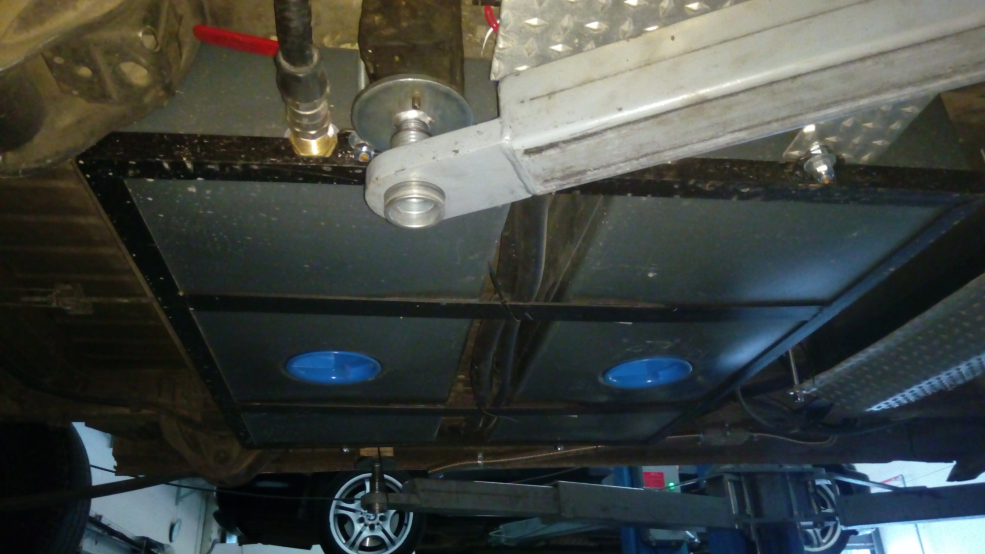

Hola compañeros, tengo una duda en la preparación de mi futura furgo una Fiat Ducato L2H2.
Me gustaría poner dos depósitos en los bajos, uno de limpias y otro de grises
La furgo no llevará ducha interior sólo un fregadero, con lo que el depósito de grises puede ser pequeños.
Es posible?
Se que existe el depósito propio para Ducato pero no se si se puede adaptar otro más.

abasel
la mia es L3 pero creo que en ese tramo es el mismo espacio
yo llevo 2 de 80 litros, limpias y grises, en los bajos y uno de 20 para el agua caliente

abasel
si son estándar, pero hay que poner un tubo para que pase la varilla del freno, la razón es que quería tener mucho sitio en el maletero

si metes ese solo te cabe para grises y yo quería tener sitio en el maletero osea que no quería meter el deposito de limpias dentro, en el sitio que ocupa el especifico me caben 80L de grises y 80L de limpias

Según planos de L2H2 debajo tienes dos "vigas" longitudinales y unos cuantos travesaños.
El primer hueco esta ocupado por el silenciador/escape. Después tienes DOS libres. después hay uno muy estrecho donde toma la curva el cable del freno de mano y hay no entra nada decente. Después el eje trasero y la rueda de repuesto.
Entre las vigas longitudinales hay una separación de unos 105 cm y los dos huecos "disponibles" tienen una separación de unos 30 cm cada uno (de travesaño a travesaño).
Así que podemos poner DOS depósitos de 100x30cm y del alto que se pueda dependiendo de cuanto se quiera que "bajen" esos depósitos.
Así que podemos decir que 100x30x20= 60L/deposito con un espesor de 20cm. Con 30cm de alto tenemos 90L/depósito.

Gracias por el aporte. En estas medidas disponibles que indicas, sabes si habría que modificar alguno de los 2 depósitos para pasar el cable del freno?

 tienes que poner un tubo a los dos

Yo pensaba que solo tendrías que pasar un tubo por el interior de uno de los 2 depósitos para pasar el cable de freno. Por qué también al otro? Saludos,
abasel
el cable del freno pasa por los dos depósitos, por lo menos en mi caso
