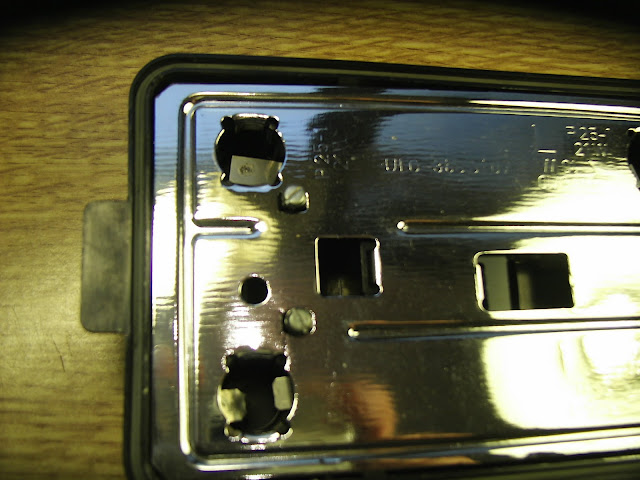

Para llegar a esta parte habrá que insertar una lámpara de doble filamento de 21 X 5 W. así que empezaremos rebajando uno de los alojamientos del pivote desplazado de nivel de bayoneta de la nueva lámpara para que pueda alojarse y quede su eje perpendicular a la placa portalámparas.,  para luego llevarlas a darles un baño electrolítico de cromo y pulido para que refleje bien la luz, ya que el galvanizado mate no refleja casi nada de luz
Foto nº 04
Foto nº 05
Foto nº 06

Para ponerle el doble positivo a la lámpara de freno para darle luz de posición hay que conseguir otra pletina de otro piloto, sacada de un piloto desguazado,  fijar una y desplazar la otra según se ve en la foto,  con ayuda de rocadur, fibra de vidrio u otra masilla  y unir ésta con un cable al positivo de posición
Foto nº 09
Foto nº 10
Foto nº 11
Foto nº 12
Foto nº 13
Hecho esto lo montamos todo y en teoría tiene que funcionar como se ve en las 3 primeras fotos.
