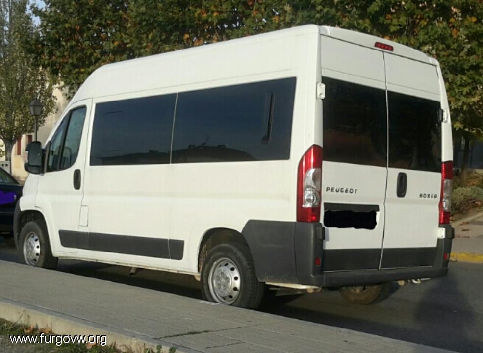

Queda bien el tintado de lunas, aunque si es muy oscuro quita bastante luz dentro, pero da mucha intimidad, yo lo llevaba así en la anterior.

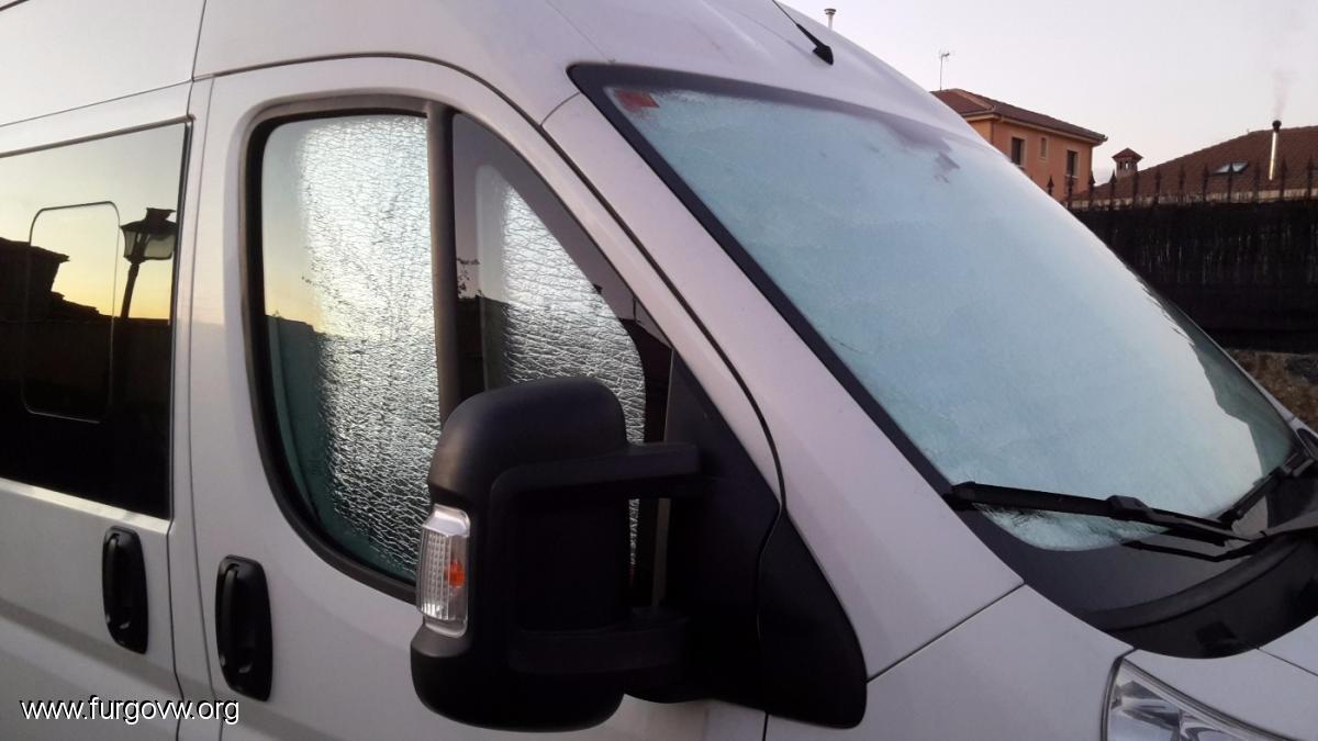

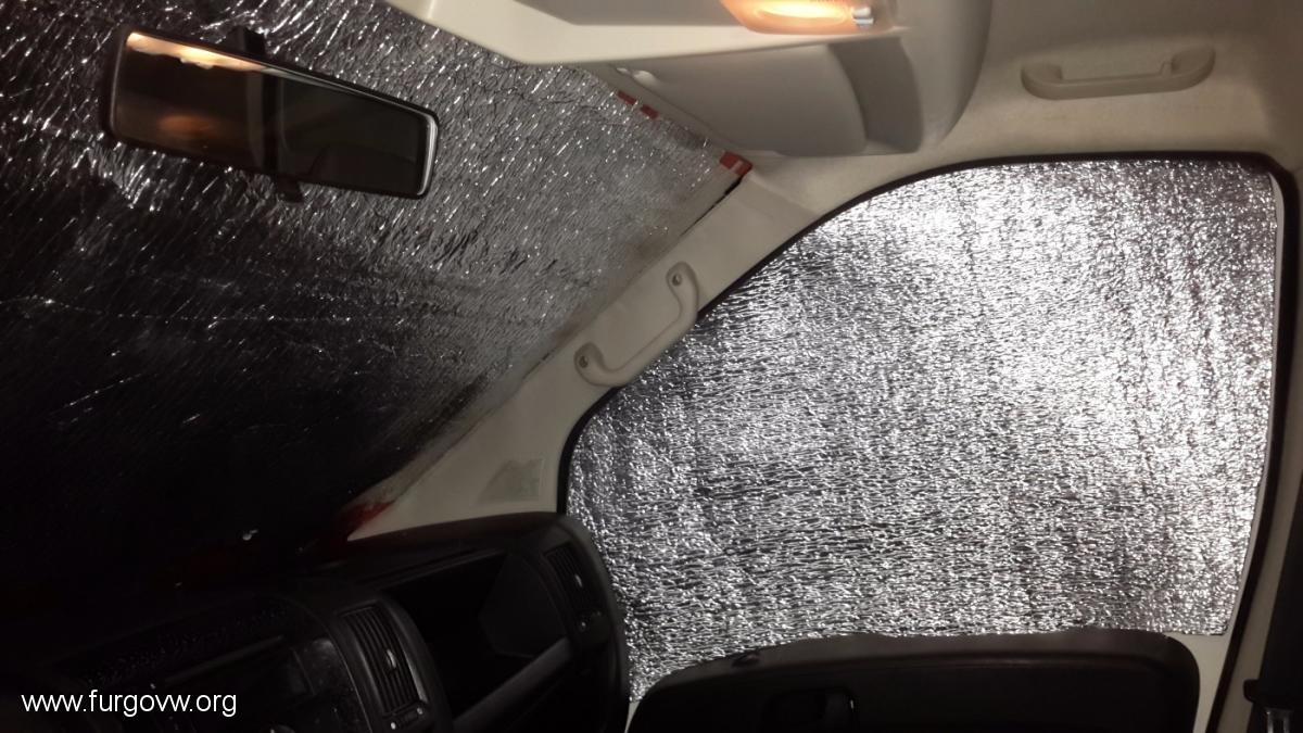

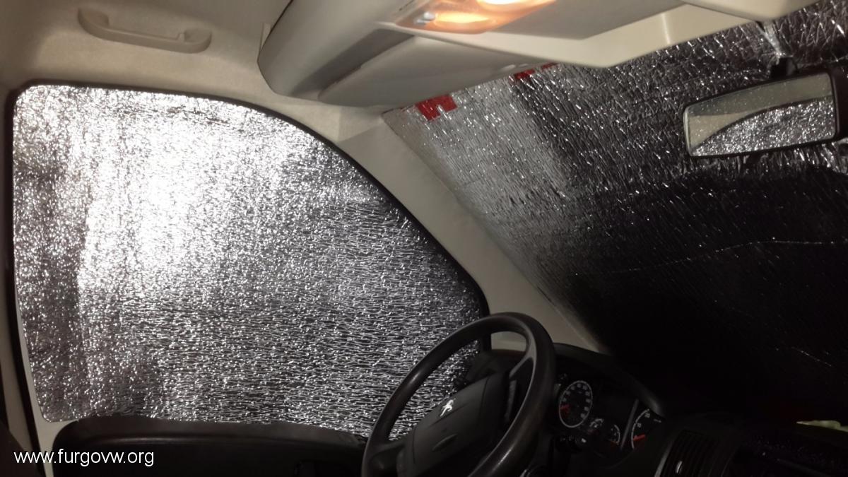

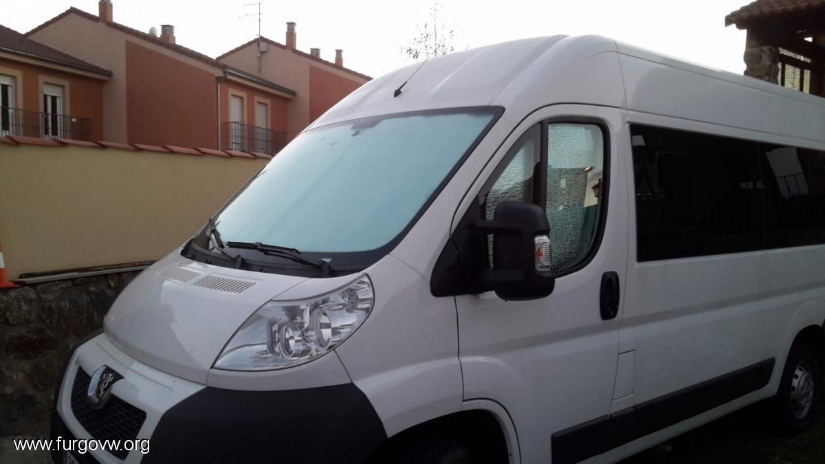

Bueno amigos, pues esta semana he fabricado unos Oscurecedores caseros...tng q dar las gracias a un amiguete q m ha dado un poco d aislante d ese "multicapa". M ha venido muy bien para hacerme la 1ª version  .palmas
La verdad q son un poco liosos d llevar pero desde dentro no se ve absolutamente nada... .sombrero. y sobre todo el bajo coste económico   .meparto
