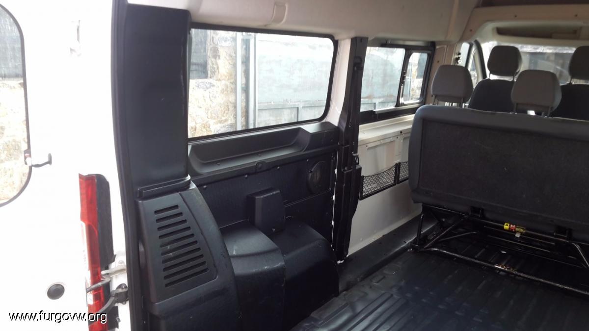

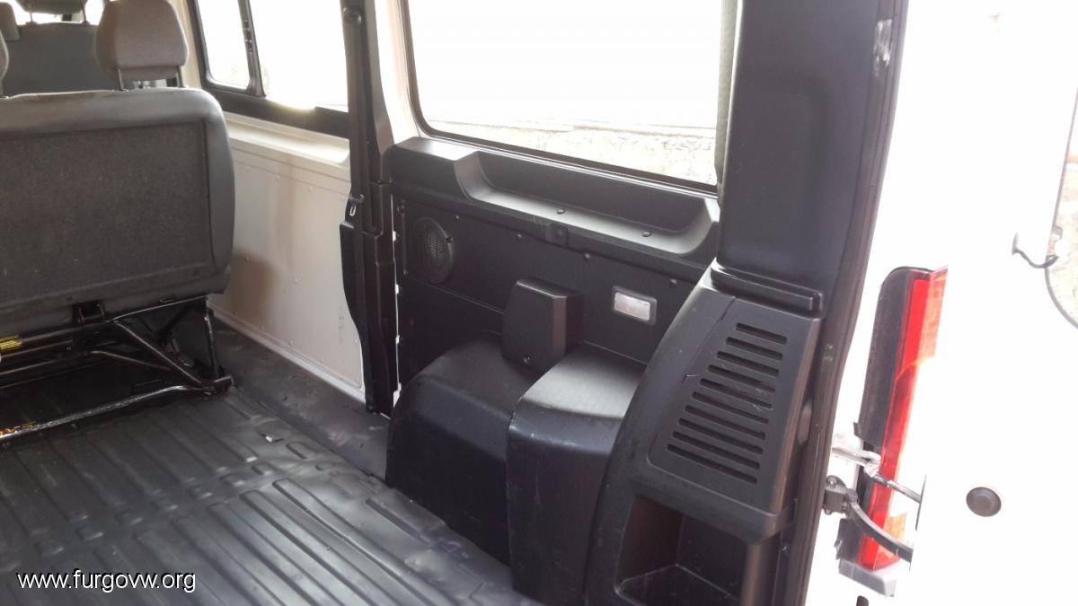

Buenos dias, empiezo cn las dudas:
1ª -tng panelados los laterales/posteriores cn unas piezas algo boluminosas... ??? ???...sabeis para q son? se podrian quitar?

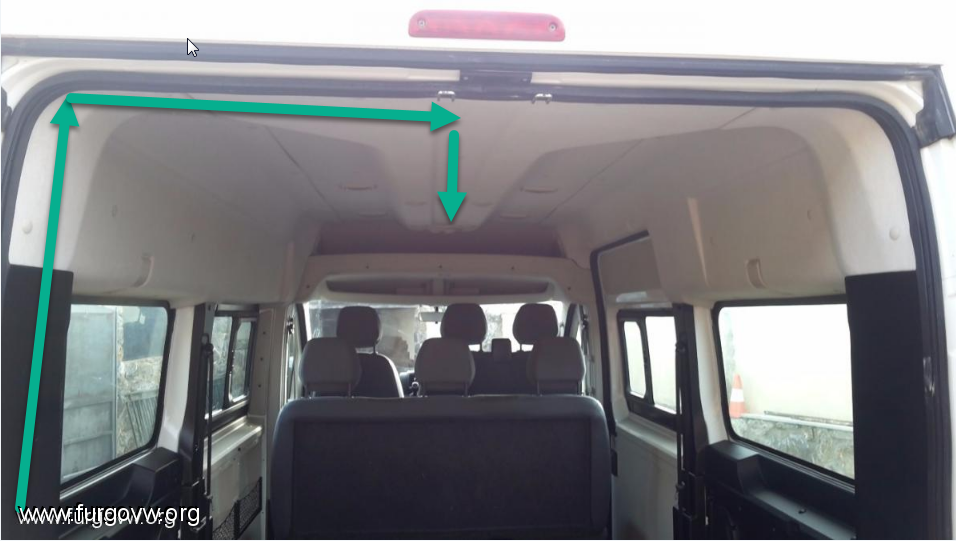

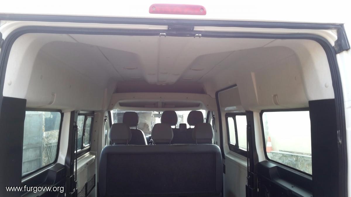

2ª -Como A.A. en la zona ocupantes (cosa q buscaba para q la chica viajara mas comoda y no diera la barriga... .lengua2...) he visto q baja el techo casi 10cm xlo-... .confuso1. Sabeis si se podria modificar ese panel?

Hola, tu furgoneta es muy similar a la Jumper que estoy camperizando.

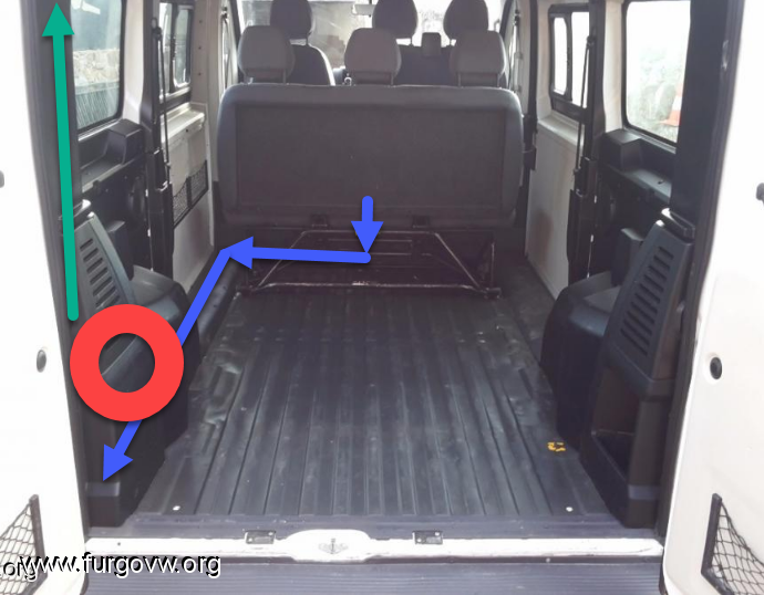

Los paneles plásticos traseros del pasa ruedas y esquinas traseras no tienen otra utilidad que revestir la furgoneta. En el lado lateral del conductor cubren también el ventilador para el aire acondicionado y calefacción trasera, y el tubo de aire que va al techo por la esquina trasera, al otro lado se gana mucho espacio si los retiras.
Yo los quite porque  me comían mucho espacio a los arcones traseros y la cama.
En cuanto al techo, los conductos de aire van formados en la misma pieza del techo por lo que no se pueden separar de este. En mi caso la decisión de adquirir la furgoneta acristalada se debió únicamente a que con las ventanas de serie pasa mucho mas desapercibida. Por lo que decidí eliminar las tomas de aire del techo, para ganar esa altura para la ducha y claraboya.
Lo que hice fue pasar unos tubos por dentro del arcón trasero para que el aire salga a media altura, ya que el aire trasero si ayuda bastante a aclimatar la furgoneta en marcha. Con esto también puede eliminar el tubo que sube por la esquina al techo y ganar espacio para la cama trasera que va encima del arcón.

Cita de: Jad_HNH en Octubre 26, 2016, 19:12:55 pm
Gracias X tu Respuesta, en principio m imaginaba esa situación. También estoy planteando quitar el techo para ganar espacio. El ventilador q comentas es el q hace salir el a.a. d las zonas traseras??
Q buena idea esa d aprovechar en la zona baja el aire  .palmas .palmas .palmas

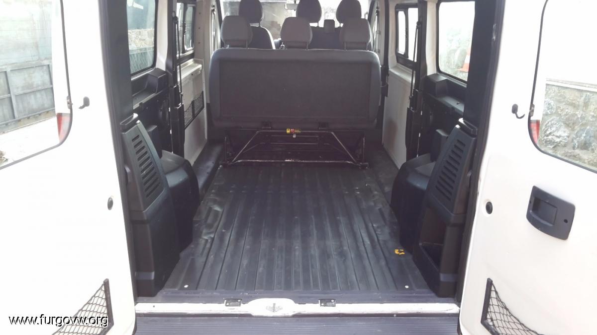

Hola una pregunta, desde el fondo del capitoné hasta el porton trasero que longitud hay? q longitud de tabla entra?
gracias
Hola GITACAMPER. Si t refieres a este espacio, ayer quite un tablero q venia cn la Furgo, estaba puesto desde el tubo trasero d la 2° fila d asientos hasta el límite d la puerta y tendría 2'40m +/-...mañ lo mido exactamente   :roll:...es una L2h2 creo q tiene 5,50 d largo total...

Jad_HNH la Jumper debe d ser la misma carrocería q mi Bóxer, yo también quería q fuera acristalada aunque se q es X dnd entra más frío en invierno y calor en verano, X eso quiero tintar las lunas lo 1°...X cierto...el a.a. viene entonces d atrás hacia delante??
Osea q la parte del techo q esta junto als puertas traseras también es conducto d ventilación? ?

FRAGODUK
GITACAMPER. . .va ser q no  .nono desde el final del asiento trasero q esta situado en la posición más cercana al conductor hay 2m justos.
He visto q hay tres posiciones para ponerla fila d asientos traseros... .loco2 ...lo mismo es interesante ponerlo en la 2° posición  para ganar unos 45 cm d comedor... .policia .policia

Cita de: FRAGODUK en Octubre 27, 2016, 02:33:46 am
A X esa camperizacion wapa... .loco1
Hola,
Si, las furgoneta es la misma,  solo cambia el logotipo diría yo.
Adjunto fotos, en verde el camino del aire, en azul el de los tubos de agua y en rojo el ventilador. Para que no vayas descubriendo, como yo, lo que hay según desmontas.

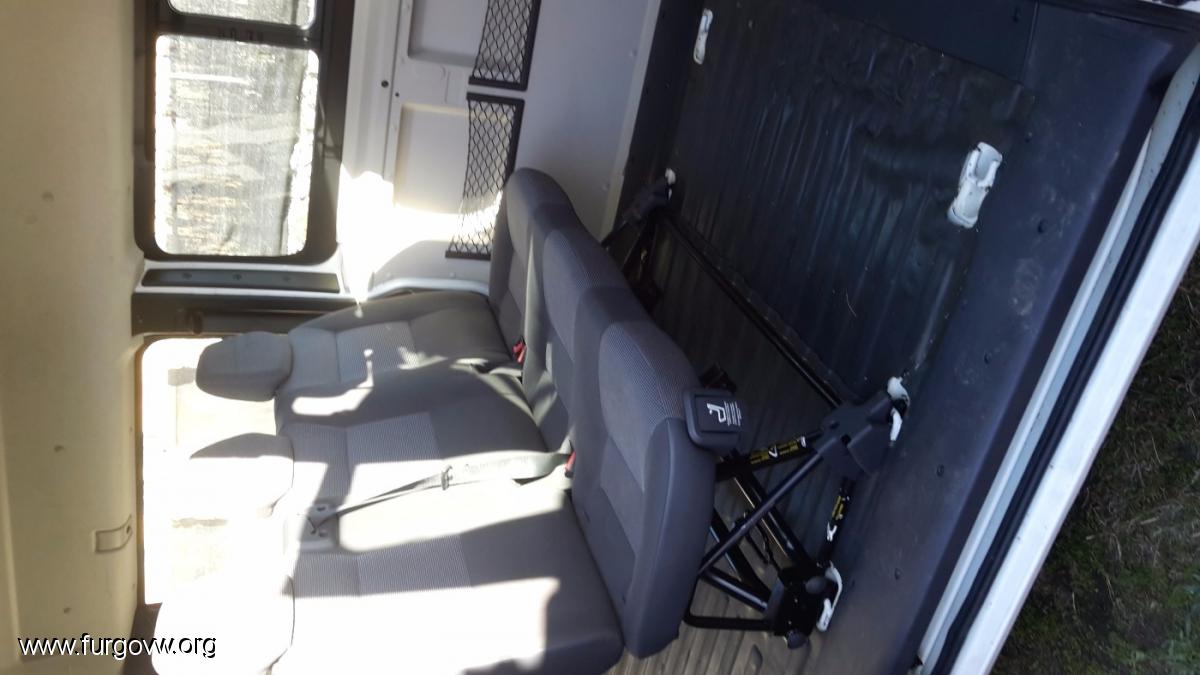

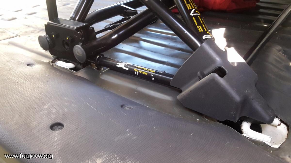

Mira el tipo d anclaje q t digo....
Este finde quiero hacer un viajecito y mañ m pondre algo para poder dormir el sabado ( somos 3 adultos, un niño y un perro  .pesas  .paraguas  .cubiertos  .bici  .perro ...como m lo paso cn los SMILEYS...). He puesto la 2ª fila en la 2ª posicion, he visto q la banqueta triple la puedo poner en 4 posiciones  .yupiii
Mi intención es hacer una estructura q apoye en la banqueta abatida y aprovechar el ancho d la furgo para hacer una cama grande y al mismo tiempo poder dejar cosas debajo..es solo para el finde... .sombrero
