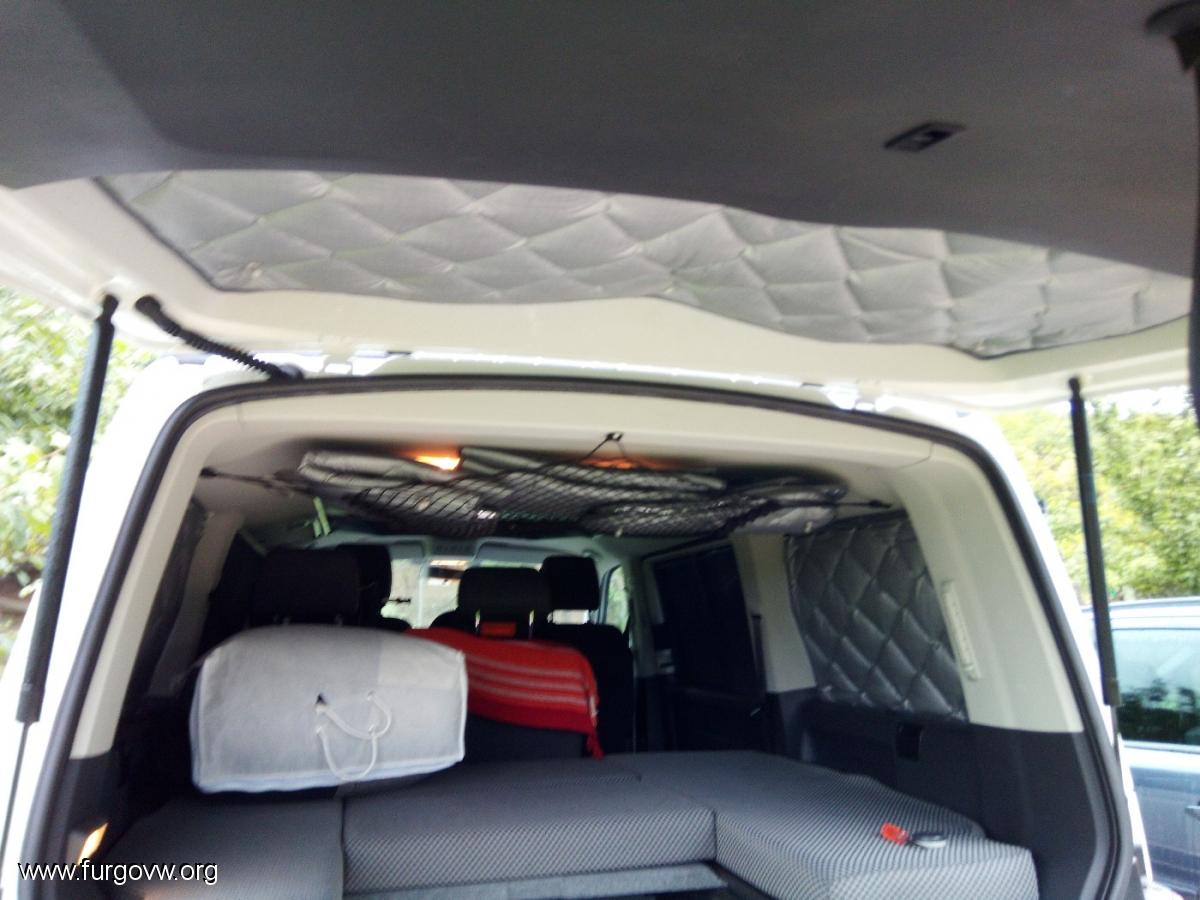

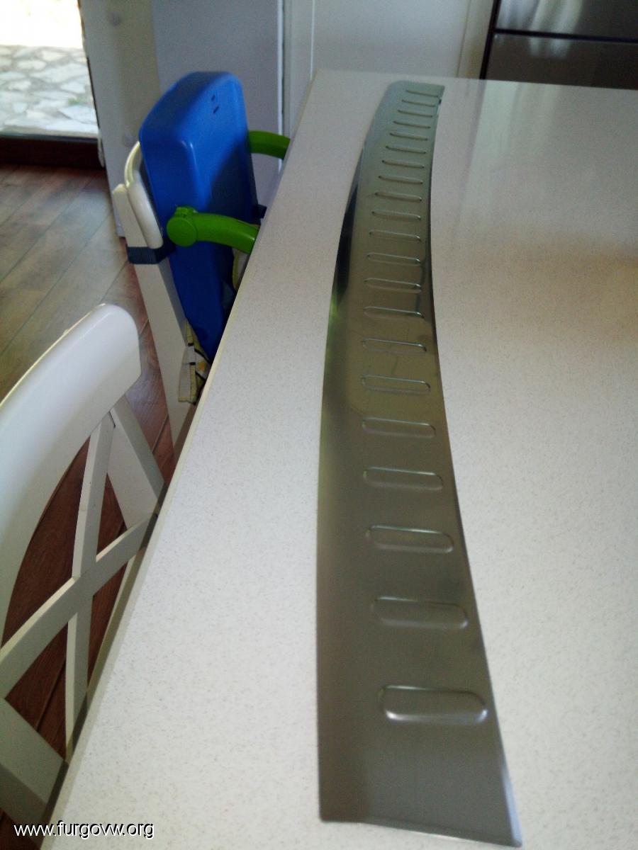

Pues viendo que el vinilo que le habiamos puesto a la defensa de proteger nada de nada, pues mas bien se rayaba y rozaba con la mirada lo hemos cambiado por la chapa protectora,
para mi gusto es casi mas chulo el vinilo, pero esta queda muy bien también

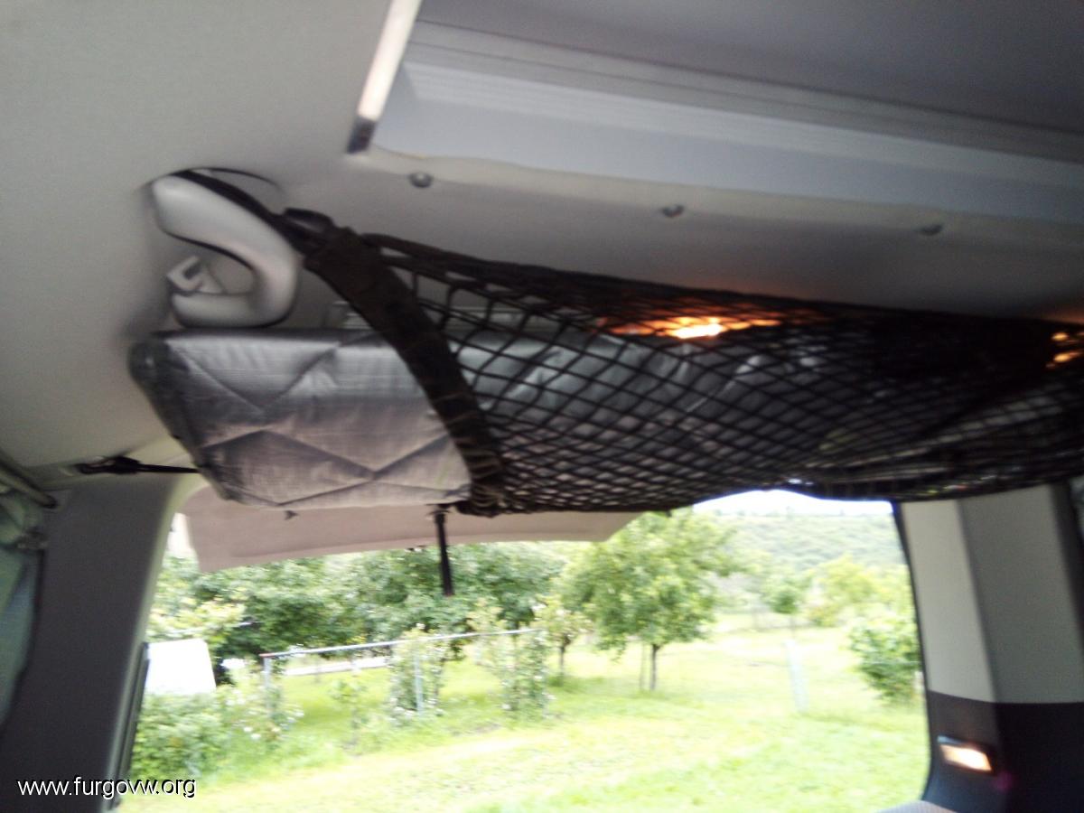

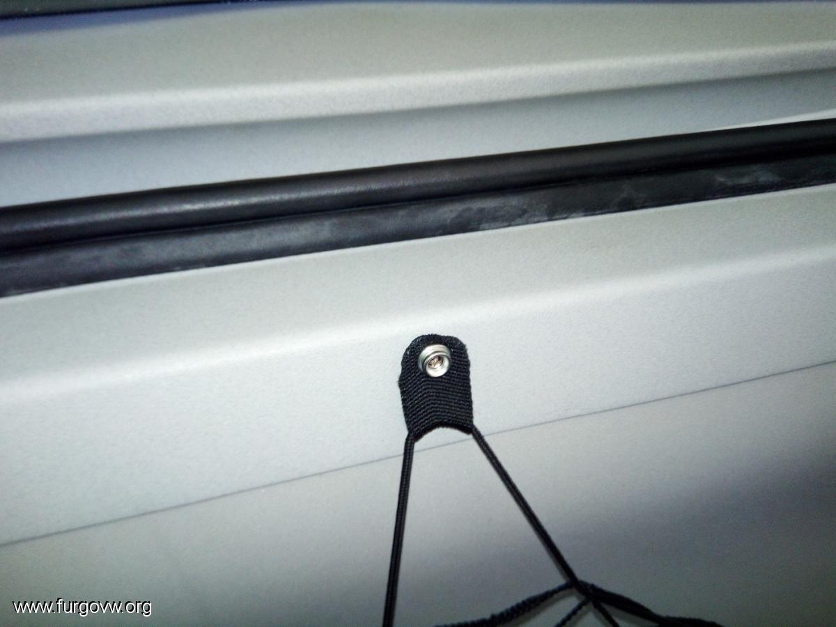

También le hemos puesto una red en el techo que nos servirá para llever los oscurecedores
La red ya la tenia, era la tipica del maletero que tenia de un coche anterior, el montaje fue muy facil, pues aproveche por un lado las asas del techo y por el otro los huecos que me habia quesado de quitar los cinturones de seguridad de atras y para darle un poco de tension la sugete con un trozo de cinta de nailon y un corchete de atornillar que aprovechare para las cortinas mosquiteras que le esta haciendo Jesu
La verdades que con poquita cosa que se le haga ya da una satisfacción tremenda jeje
Hugo

Hola Hugo
¿El corchete lo has atornillado solo al guarnecido o  va cogido también a la chapa?
hugora
Junio 20, 2018, 14:06:01 pm #156 Ultima modificación: Junio 20, 2018, 14:15:10 pm por hugora
Cita de: atuk en Junio 20, 2018, 13:24:41 pm
Hola Hugo
Solo al guarnecido, la verdad es que al principio me daba miedo y no me fiaba de atornillar el guarnecido,  pero al colocar la barra para la mesa interior tienes que atornillar si o si, y ahi me di cuenta de lo que aguantan, pues si aguanta la mesa, un corchete de nada que el único tiro es una goma elástica cuyo tiro lo hace en la base.....

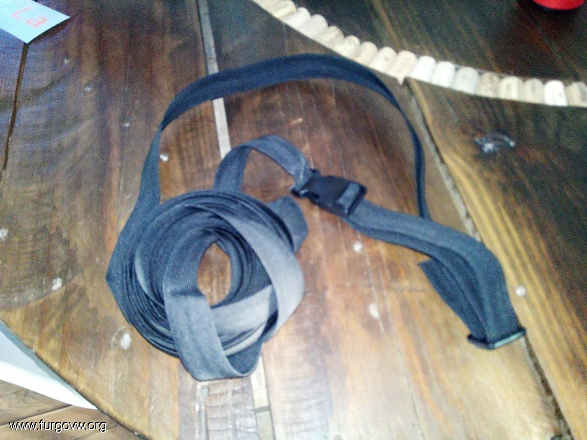

Pues nada, despues de ver en el hilo de la Kombifornia del compañero Nyahbinghi, me dio envidia y me fuy a una merceria a por goma elastica, yo opte por una goma ancha, de 2cm, y de cierre puse una hevilla de las de cierre de mochila con un tensor, pues yo no la quiero instalada de continuo, mas bien la quiero de quita y pon

Te ha quedado muy bién
