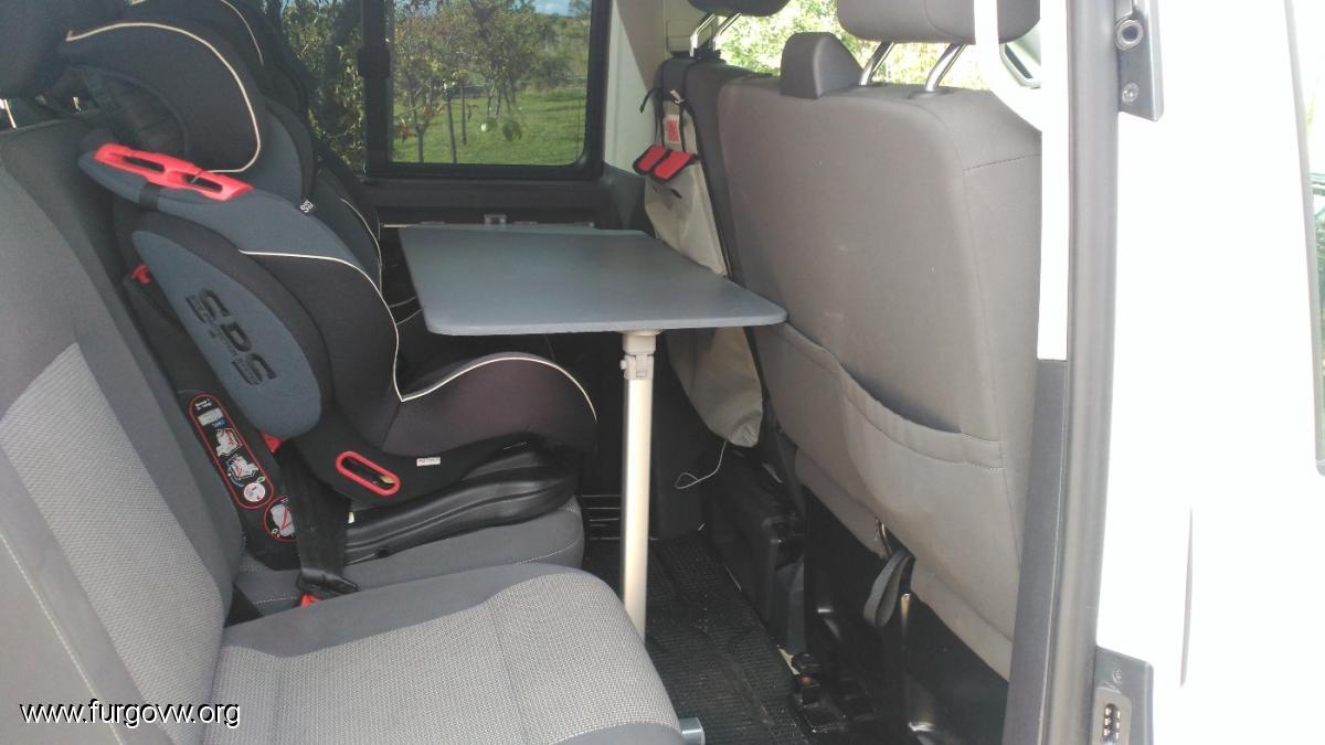

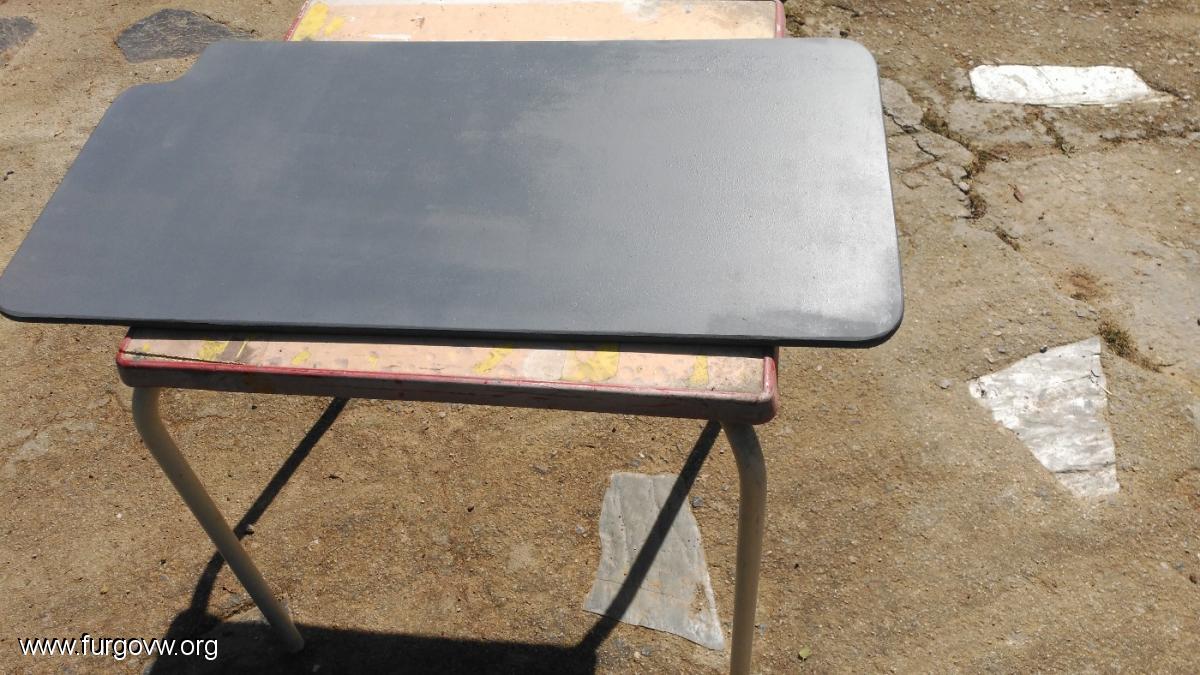

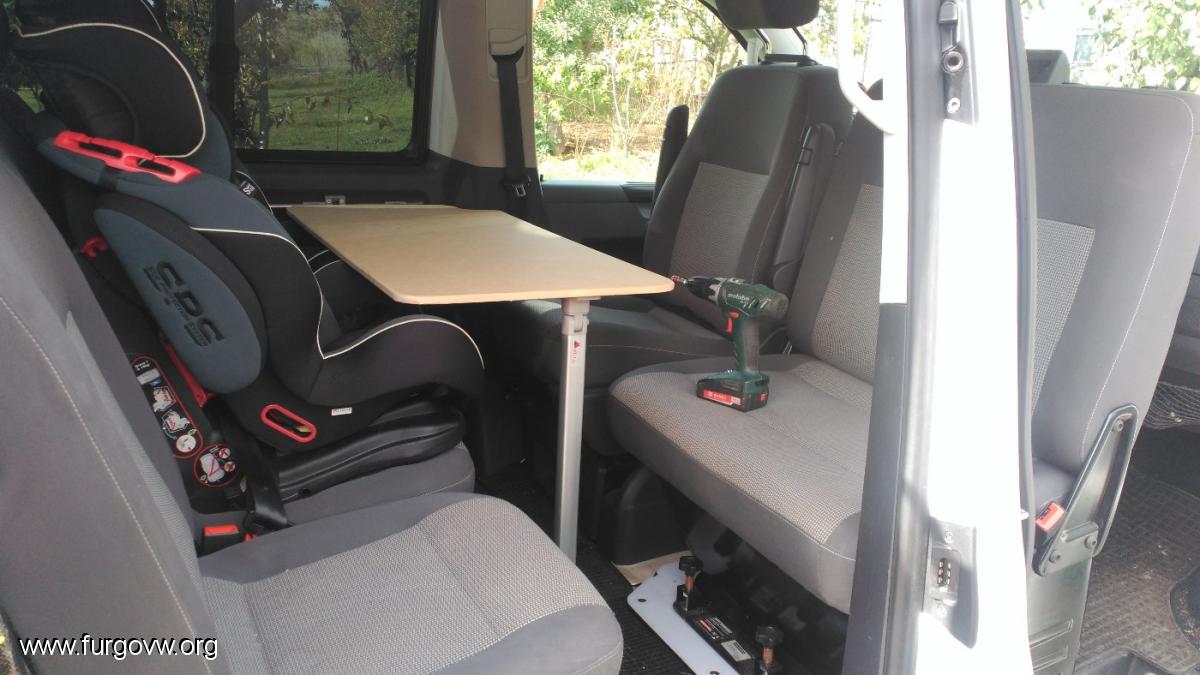

Cita de: hugora en Mayo 17, 2017, 02:09:08 amOtro pequeño pero gran brico
Ya tenemos mesa!! Y con ello saloncito, pues nada este sabado, después de darle muchas vueltas al tema de que si los tornillos y el guarnecido aguantarían, por fin me atreví, aprovechando la tapa de arriba del cajon de furgomania hice la mesa, un brico bastante sencillo, primero una plantilla de carton, medir, probar, etc y cuando lo tienes claro, a cortar la tabla, dm de 10mm en este caso, atornillar las bisagras y la pata y a probarla
Queda bien  .palmas .palmas .palmas .palmas
A probarla todos
Perfecta, solo queda una mano de pintura, cosa de Jesu que, repito, ella es la artista y mesa acabada
 Saloncito de primera, ya solo queda poder ir al monte un finde a probarla de verdad
Buenas, yo acabo de comprarme la misma pata y tengo la misma duda sobre como colocarla....la has atornillado al guarnecido ? que tipo de tornillos has empleado? podrías enviarme una foto de como esta anclada?
gracias
hugora
Cita de: greyhound en Junio 13, 2019, 18:14:21 pmBuenas, yo acabo de comprarme la misma pata y tengo la misma duda sobre como colocarla....la has atornillado al guarnecido ? que tipo de tornillos has empleado? podrías enviarme una foto de como esta anclada?
gracias
Hola, si la atornille directamente al guarnecido, piensa que el guarnecido es una especie de tablex o cartón piedra recubierto de una especie de plástico o PVC fino, use tirafondos, creo recordar que era 3,5x25, lleva 2 en cada esquina y otros 2 en el centro, con lo que queda bastante sujeto, igual no tanto como para hacer el salto del tigre pero si para comer jejeje
Foto no te puedo poner, pues las que tenía ya las has visto y ahora con el mueble lateral ya no está montado asi, si no que al propio mueble
