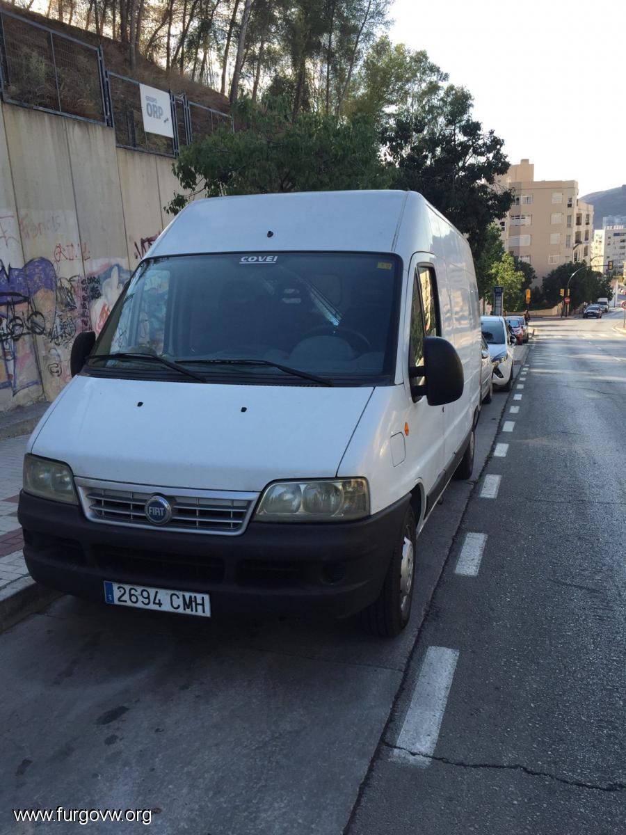

Hace una semana aproveché una buena oportunidad y compré una Fiat ducato h2l3 del 2004, 2.8 jtd, 128cv, 150000km hechos como isotermo para una frutería. El precio ?  2800€. Y ya es mía.
He conseguido ventanas traseras originales de ducato, una lateral corredera de jumper, y muchas tonterías q preveo voy a necesitar como la bandeja del hueco sobre cabina, para cuando quite el separador, cámara marcha atrás con pantalla ( me salía igual de precio que el retrovisor que no ha montado nunca mi furgo )y Alguna cosa q se me olvida...

Muchas gracias de antemano a todos y subiré una foto ahora desde el móvil para que os hagáis una idea de lo que he comprado.

Este es el bicho... Mañana fotos por dentro
