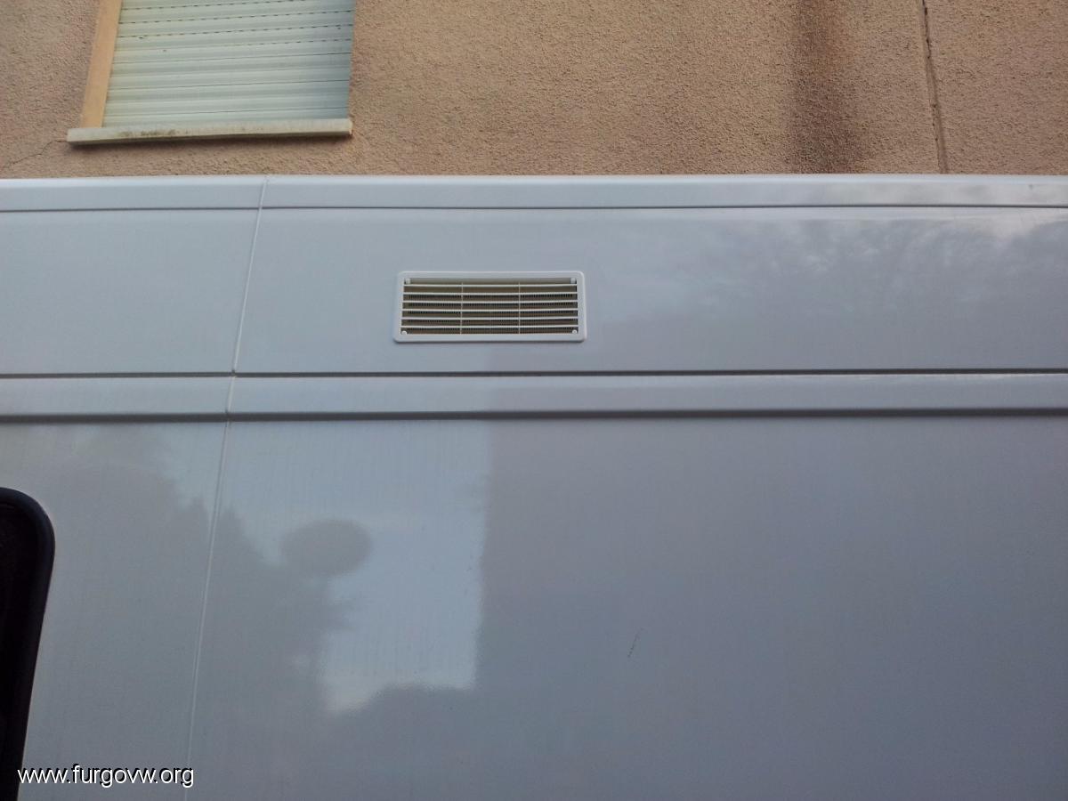

Unas fotos de la rejilla de la ducha, va a llevar un par de ventiladores de pc que arranquen a la vez que la luz del baño a modo de extractor

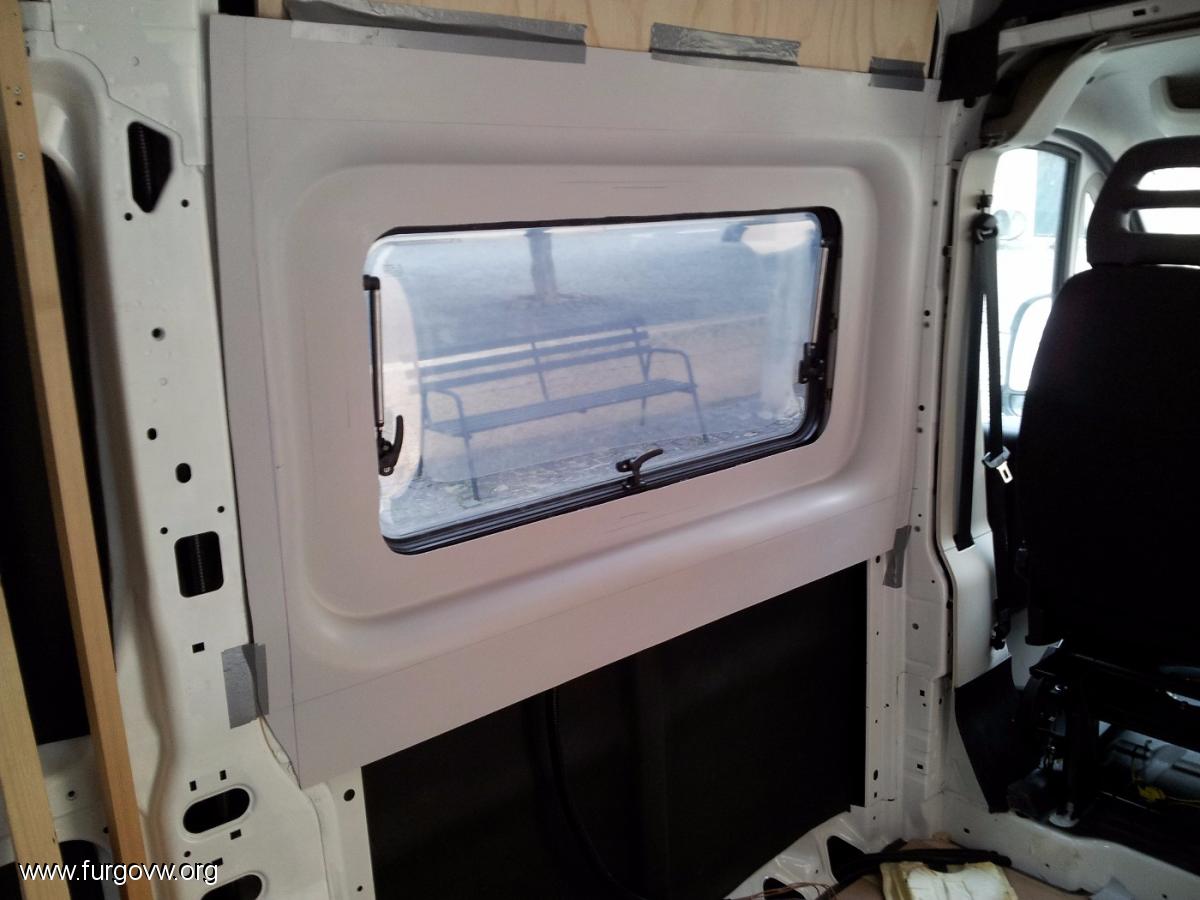

El salón ya está con sus rastreles, el superior va hacer de fonde del altillo también y no he podido resistirme a presentar el panel aunque sea con cinta americana  ;D Estoy a ver si encuentro unos tapones adecuados para los tornillos

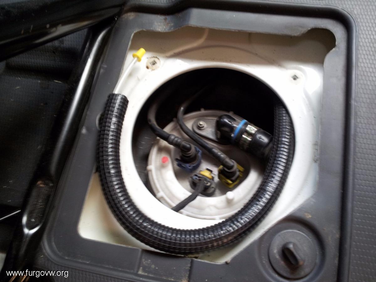

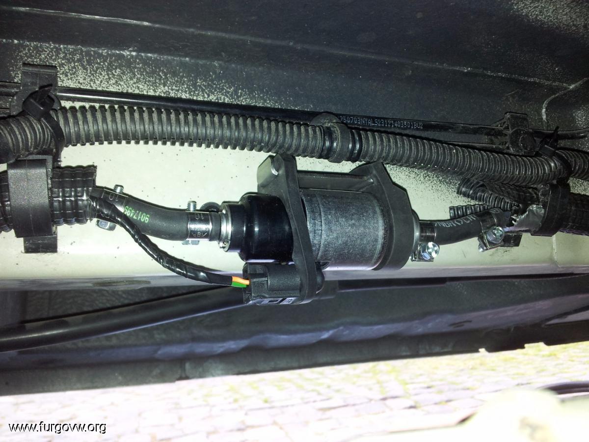

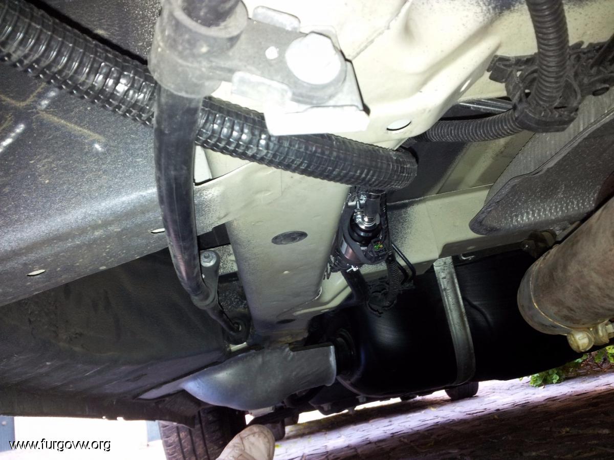

Instalación de bomba para dual top y espadín en el aforador
Como en todo el proceso de instalación de la dual tener el manual a mano, que tiene algunas especificaciones/requerimientos...
Primero encontrar hueco para pasar el tubo de aforador a bomba

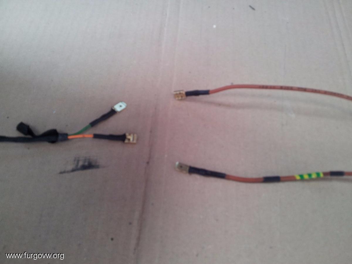

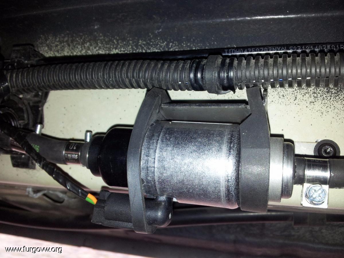

Después de donde va la calefa a la bomba, he tenido que empalmar los 2 cables de corriente que van a la bomba. Con faston desnudos y aislados con termoretractil de 2 grosores y para evitar equivocaciones he puesto un macho y una hembra en cada parte del empalme, de manera que solo se puede enchufar de una manera

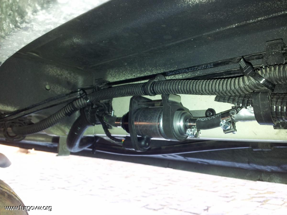

He pasado tanto los 2 cables como el tubito del gasoil por el corrugado hasta la bomba y ésta anclada a la viga lateral
La he puesto "colgando" de los amortiguadores en lugar de apollada sobre el soporte, en el manual el dibujo sale así, pero la he visto montada de las 2 maneras, así que...  .malabares
-----------------------------EDITO-----------------------------------
He visto en el manual que el amortiguador de la bomba que no es entero plano (en la foto el de la derecha), sino que tiene una parte más gruesa lo había colocado mal, es al revés, así que lo he corregido y pongo foto para no inducir a error.
Y el tema del espadín y aforador ha dado algo de tormento, a ver si con las cosas que comento os ahorro algún problema

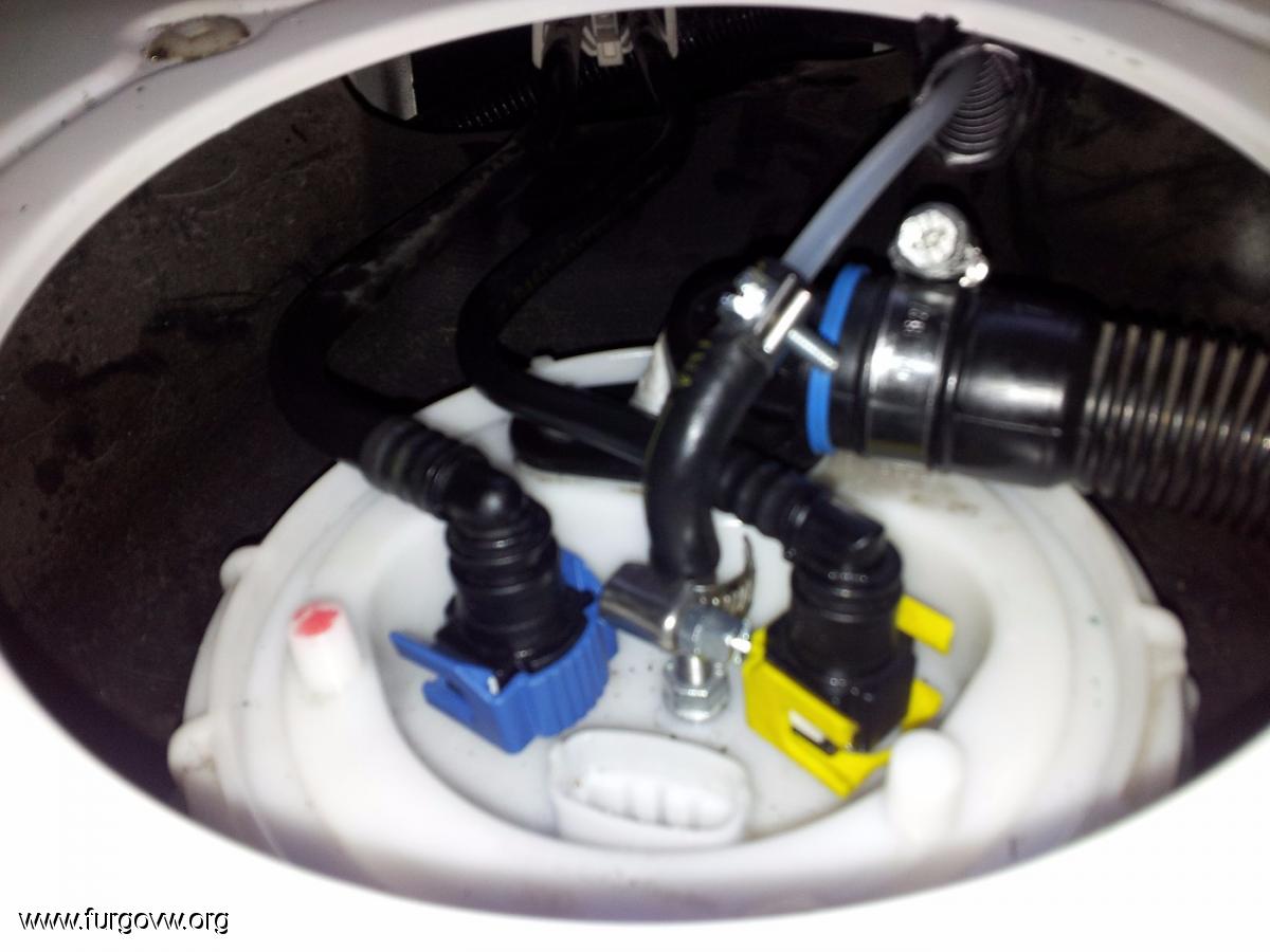

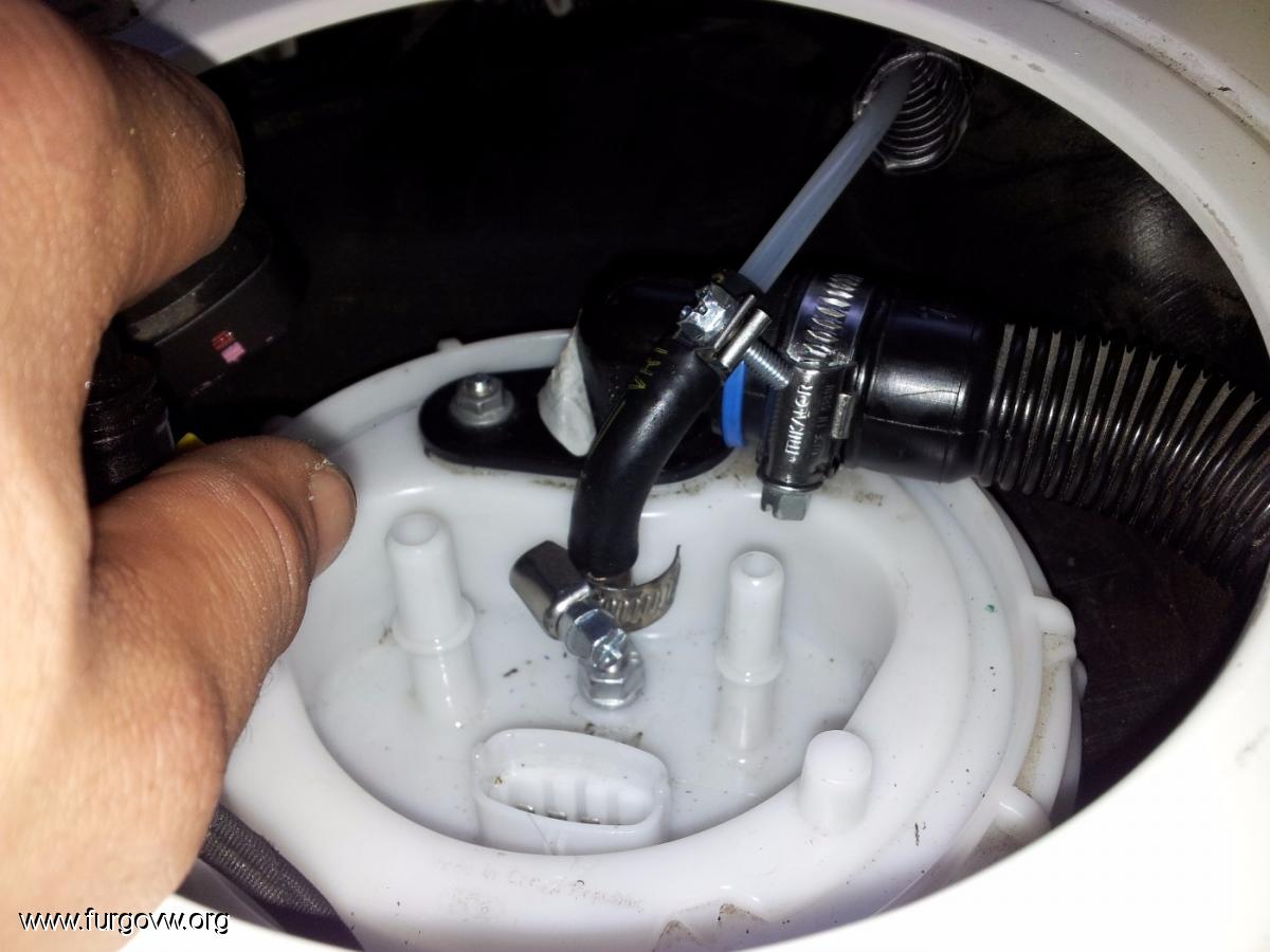

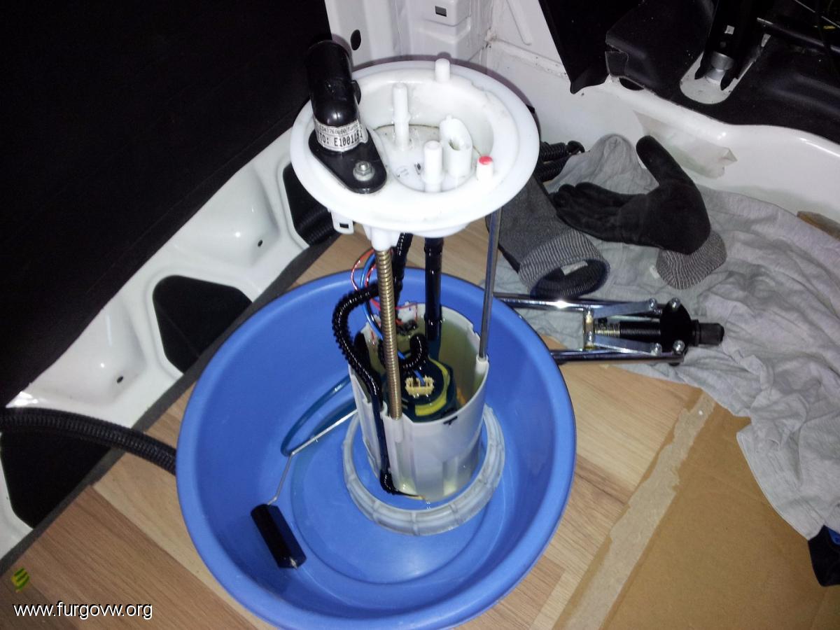

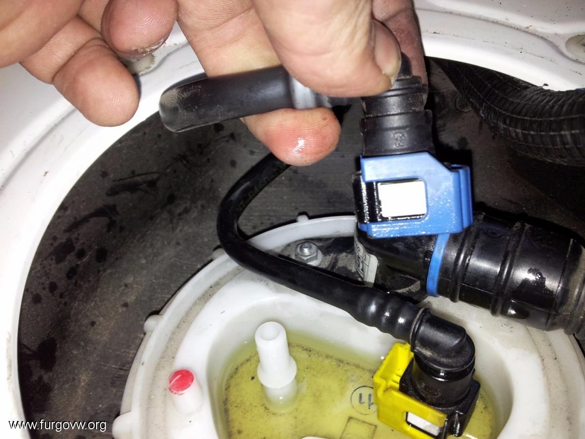

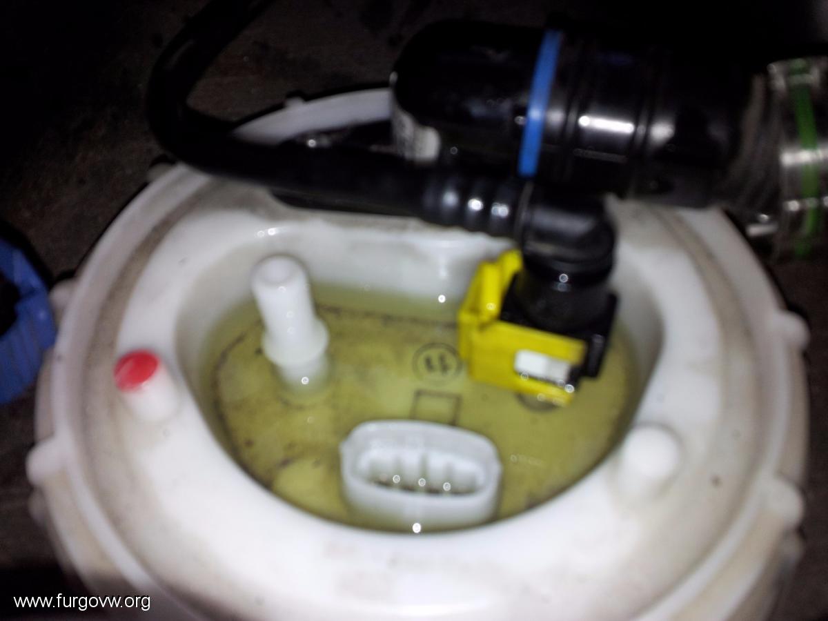

Primero hay que quitar las conexiones del aforador
La eléctrica tiene una "lengüeta" que hay que despegarsela un poco con el destornillador y tirar.
Los manguitos aconsejo quitar primero el azul, no se por qué pero así respira el depósito, supongo que si quitáis primero el tubo gordo también, pero no empecéis por el amarillo porque empieza a salir gasoil por el pitorro que lleva el aforador (lo he vuelto a poner rápido para evitar estropicio...)
Para sacar los manguitos de sus respectivos pitorros hay que tirar hacia atrás la pieza de color de manera que queda libre el botoncillo blanco que se ve en la foto y presionar con los dedos o la ayuda de un destornillador y ya sale para arriba:
El tubo gordo lleva una abrazadera de esas de presión, con un poco de maña salta.

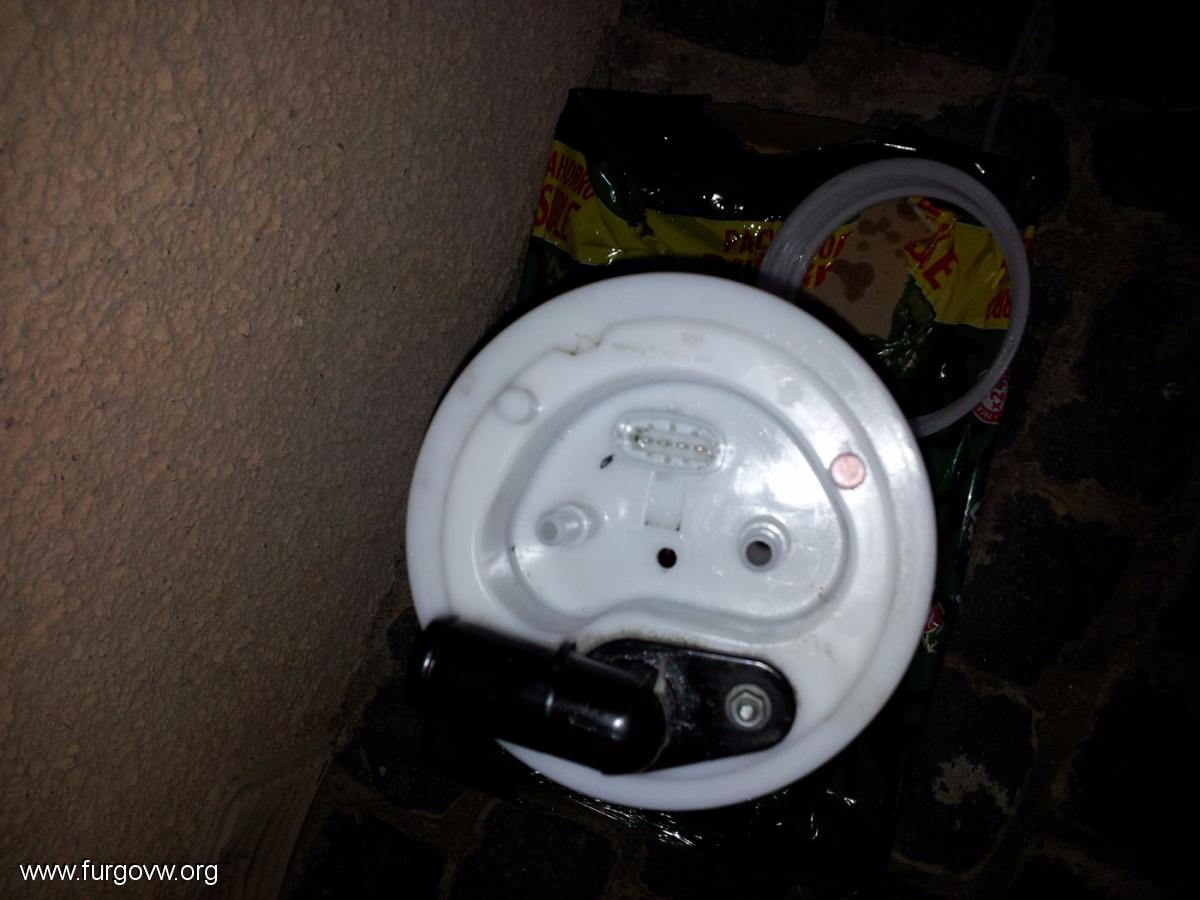

La tapa del aforador lleva una especie de tuerca grande con salientes alrededor, a poquito a poco con martillo y destornillador o similar va girando y sale
Hay que tener preparado un barreño o algo y cubrir bien los alrededores porque es fácil derramar algo de gasoil.
El agujero del depósito que queda abierto conviene taparlo mientras tanto con un guante, papel film, albal o lo que sea a fin de que no entren impurezas

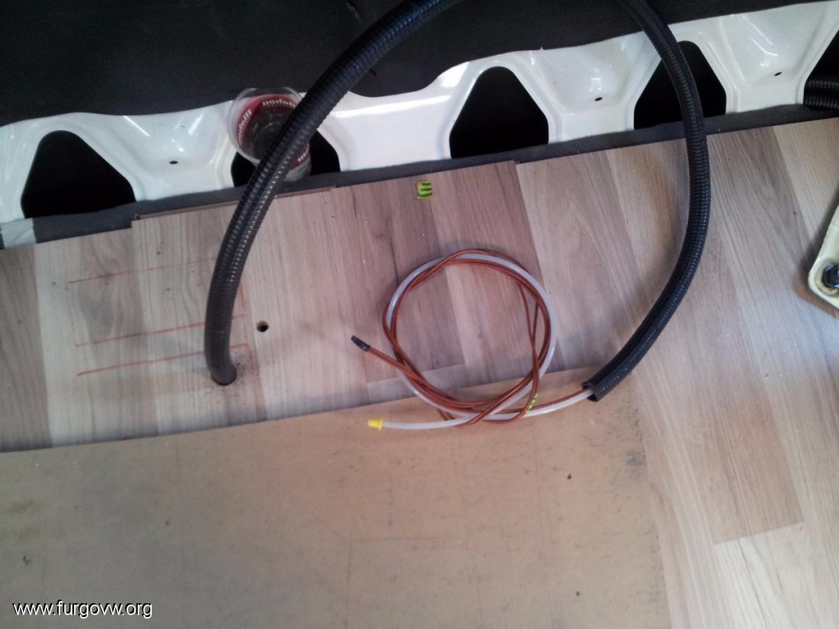

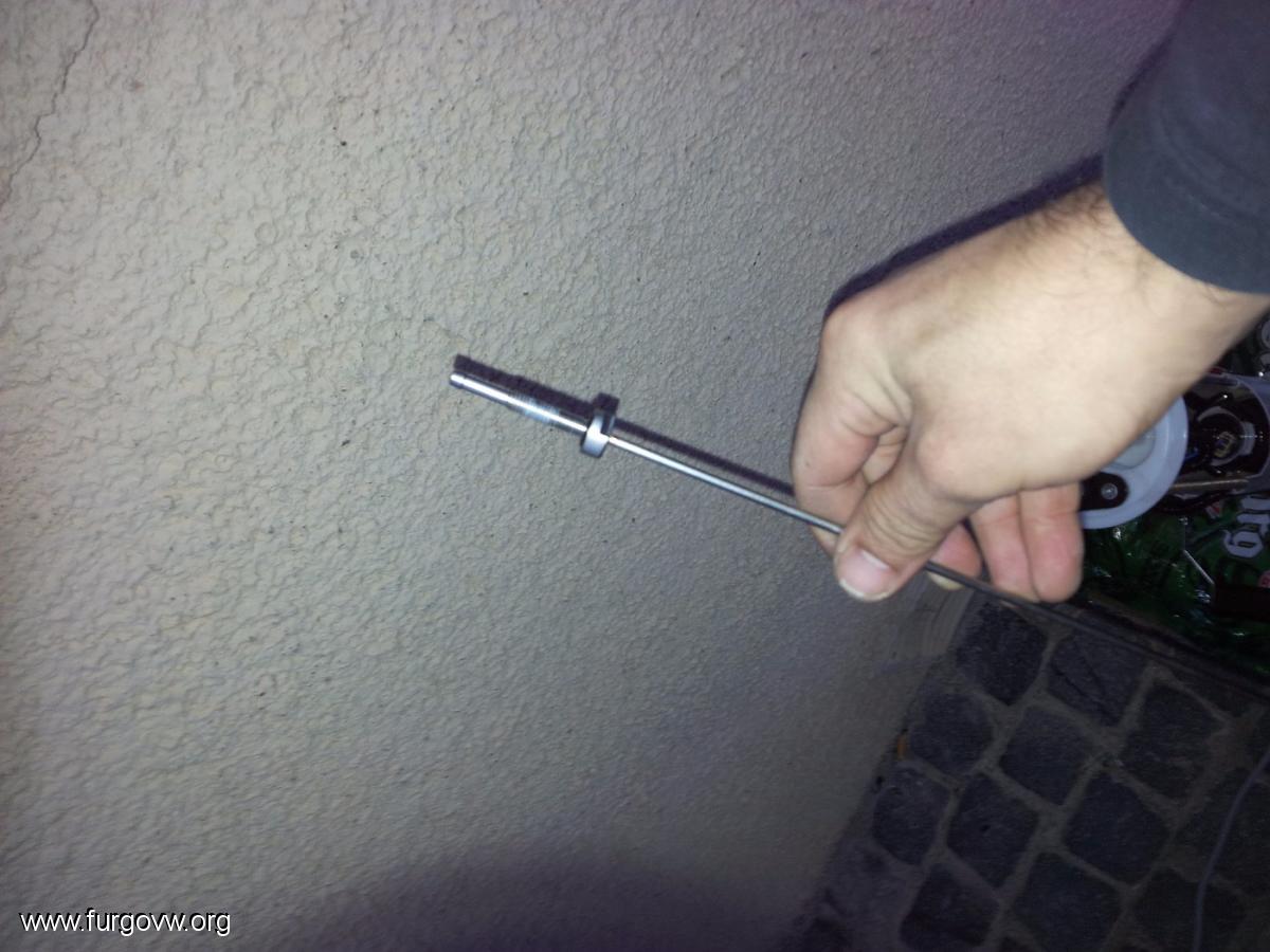

Luego buscarle el hueco al espadín y hacerle un taladro, intentando evitar que caiga porquería al aforador
Con el espadín ya colocado.
Las abrazaderas que me traía son de las de presión, y sin el alicate (bastante caro) adecuado yo al menos no se ponerlas, así que pillé unas sinfin que aunque no resulta demasiado fácil ponerlas por el reducido espacio quedan bien
Y todo conectado
El espadín posiblemente lo tengáis que recortar, con cuidado de no plegar el tubo y de que siga teniendo el orificio intacto tras el corte y con la longitud andaros con ojo, porque el aforador va con una especie de muelle, que al sacarlo como va con la tuerca no da la impresión de que fuese apenas tenso, pero desde que apoya el fondo del aforador en el del depósito hasta que toca la boca el depósito tiene un juego de unos 3-4 cm, sumados a los 2 cm que se aconseja dejar por seguridad (que no te quedes sin gasoil por la calefacción), son unos 5-6cm a parte de los que ya le sobre de por sí al espadín. A mí me ha tocado volverlo a sacar y es una gracia... :-[

INNOVANS

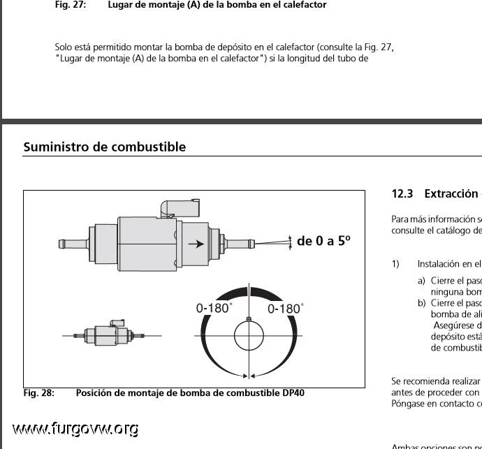

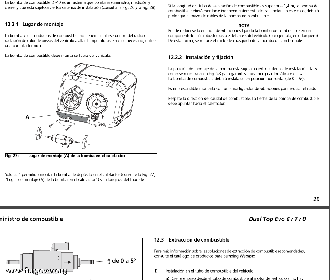

Bolsón, la bomba de la dual creo que debe ir un poco inclinada para que no se descebe, en la foto parece que la has puesto plana ¿no?
Bolsón
Febrero 12, 2017, 16:33:31 pm #192 Ultima modificación: Febrero 12, 2017, 16:41:43 pm por Bolsón
Buenas y gracias por estar al tanto!
No tengo experiencia con este tipo de "dispositivos" así que he tratado de ceñirme lo más posible al manual, parece que permite entre 0º y 5º de inclinación y pensé que lo más apropiado sería acercarse al 0º
Con la airtop y la airtronic me suena (en su día, cuando barajaba poner alguna de ellas ojeé el manual) que el margen o las especificaciones son distintas.
Joer, y ahora que me fijo las imágenes son contradictorias... Por un lado sale que la montes con la conexión eléctrica hacia arriba y en otro hacia abajo  :-\
A nivel de amortiguación lo veo bastante más eficiente "colgando" completamente de los amortiguadores y en la instalación de javi979 (muy detallada y creo que nos ha servido a bastantes foreros) la pone así también:
Pero he visto montajes de las 2 maneras ¿Tenéis alguno claro como va?
Saludos!
INNOVANS
Okk, es cierto, entre 0 y 5 grados. El conector no creo que importe si arriba o abajo, por eso sale de las dos formas, y el soporte también como tu prefieras.
FRAGODUK
Yo no entiendo mucho ( mas bien nada) pero al colgarla asi haces q absorba los movimientos q pueda tener la bomba al circular el vehículo, los tubos d escape y silenciosos los ponen igual asiq x mi parte le doy el visto bueno   .meparto  . X otra parte, vas a proteger o se protege la bomba d alguna manera?
