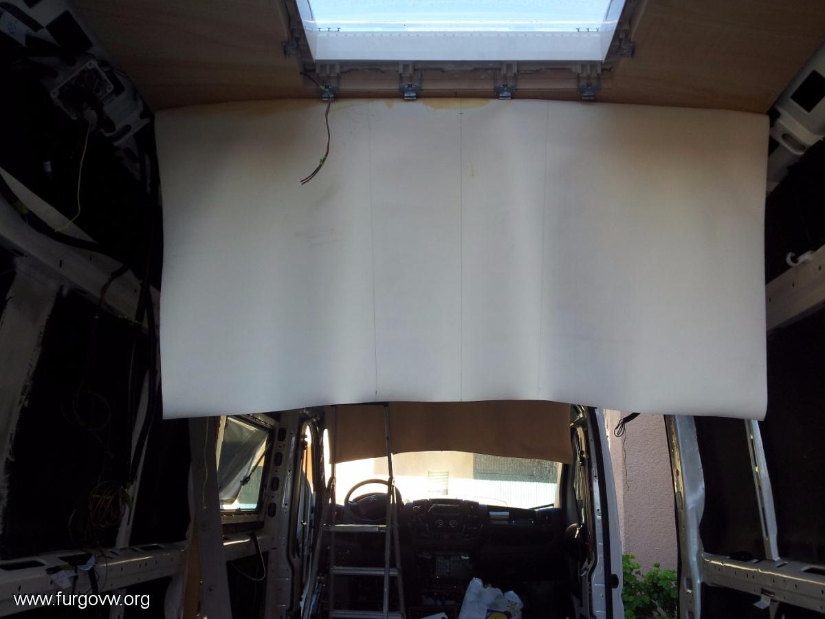

- Primero marcamos una linea en el centro, tanto en el techo como por detrás en la polipiel para que nos sirviese de guía y 20cm a cada lado de ella lo encolamos en ambas caras (cola de impacto resistente a altas temperaturas de la normal, no en spray). Una vez encolado y dejando pasar unos minutos, enrollamos el paño de polipiel para que fuese manejable (ni se pega ni se mancha la cara "bonita" con la encolada) y dejamos pegada la parte central de claraboya a claraboya
Aquí se aprecian las líneas-guía (pero la foto es posterior a este paso, es de cuando estaban ya los laterales pegados)

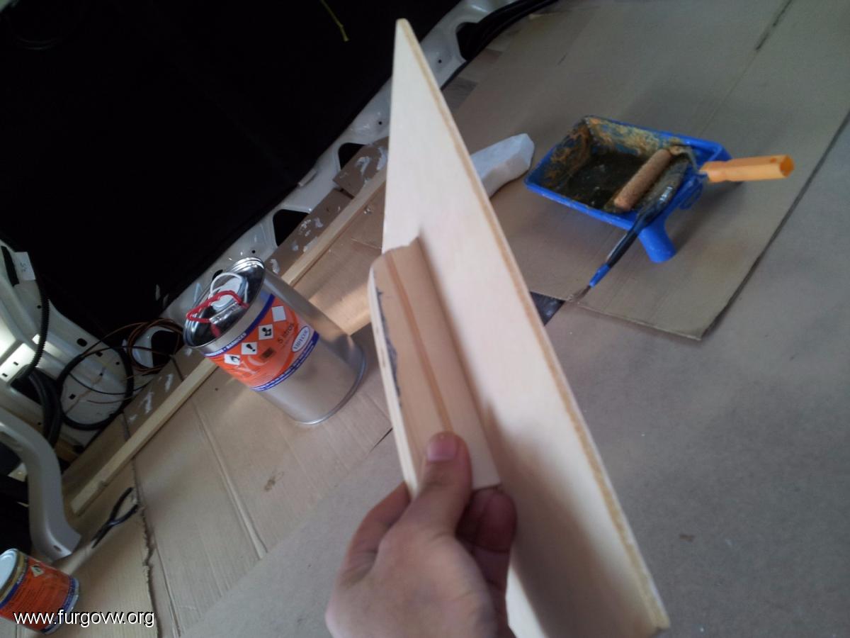

- Una vez pegado ese "pasillo" hemos continuado con cada uno de los laterales, dejando lo que sobra después de las claraboyas para el final, siempre desde el centro a los laterales, con paciencia y cuidado. Al estar ya colgando hemos tirado de alta tecnología y nos hemos ayudado de una llana improvisada (benditos yesaires) para sujetar la polipiel mientras dábamos brochazos por la cara que tiene que quedar pegada
y para ir pegándolo una vez seco con un cachito de corcho (laboratorio I+D+i  a tope)

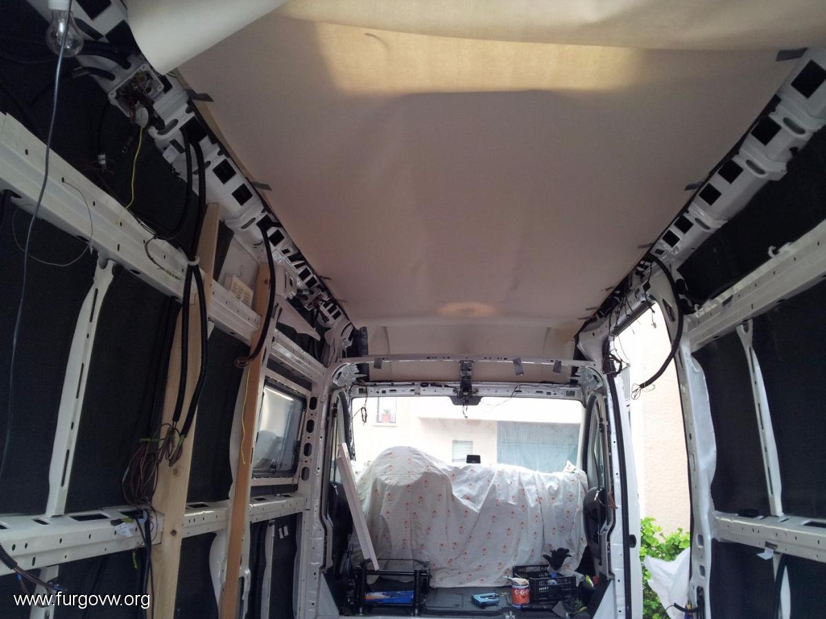

Y queda así

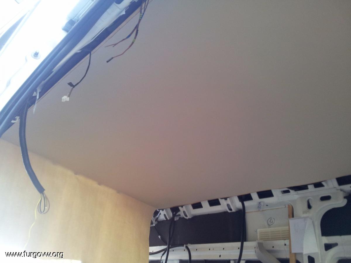

Por último hemos rematado los fondos, que quedan después de las claraboyas
Se aprecia también el altillo de la cabina que lo hemos rematado un poco aunque no se vea o se vea poco, encima del kayflex pusimos un trozo de contrachapado de 3mm a presión para que flexe y se adapte a la curva y encima la polipiel, pero eso en otro paño evidentemente.
