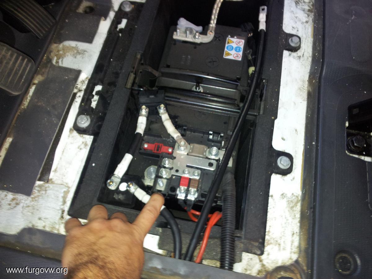

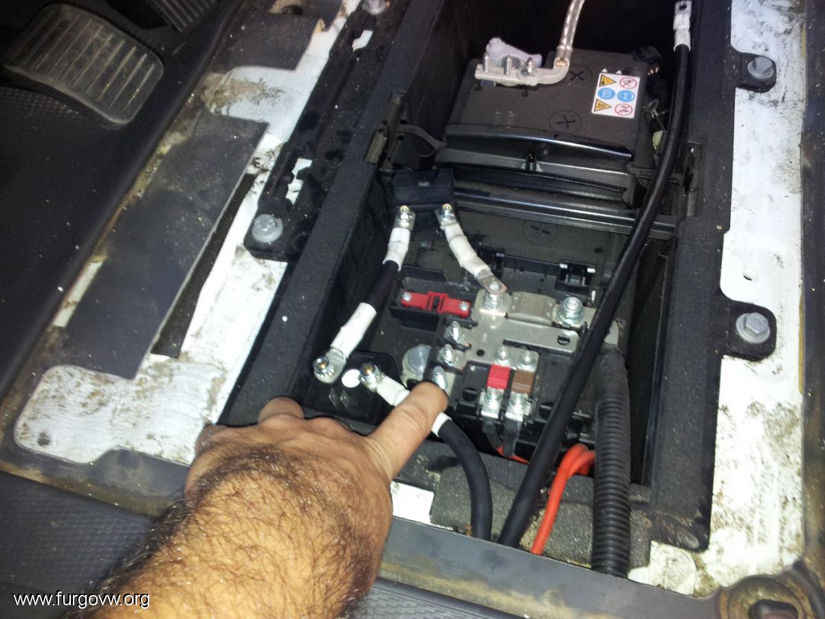

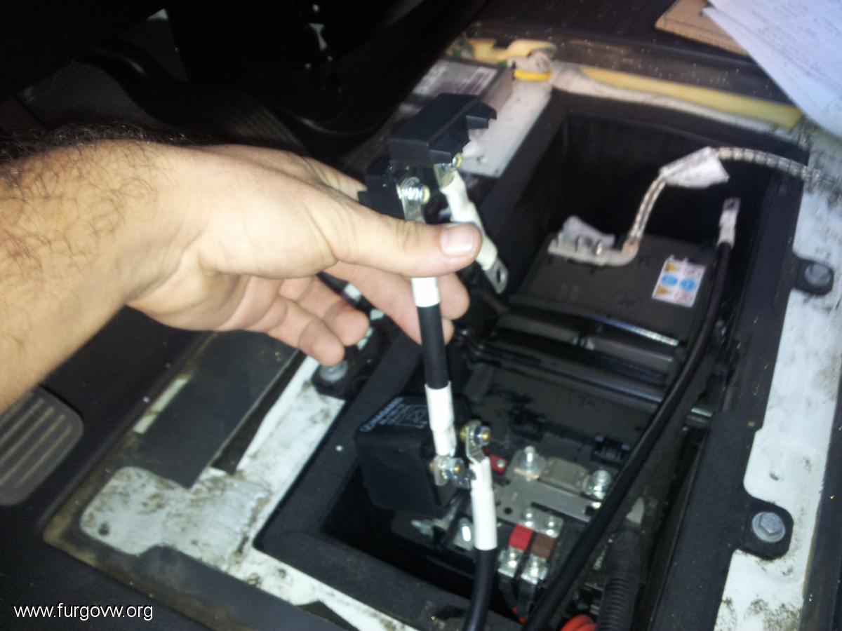

PARALELO BATERÍAS CON NAGARES (D+)
También he dejado ya preparada la conexión entre baterías con el nagares no automático en el que además intercalaré un interruptor en los cables de "maniobra" (aún no están puestos pero creo que lo voy a sacar de un positivo bajo llave y no me voy a complicar con el D+ ya que va a ser accionamiento manual) para que a no ser que sea un caso de emergencia no estén conectadas, en el esquema de aquí se ve claro como va: http://www.furgovw.org/galeria/fotos/bolson/esquema-12v-ii0.jpg

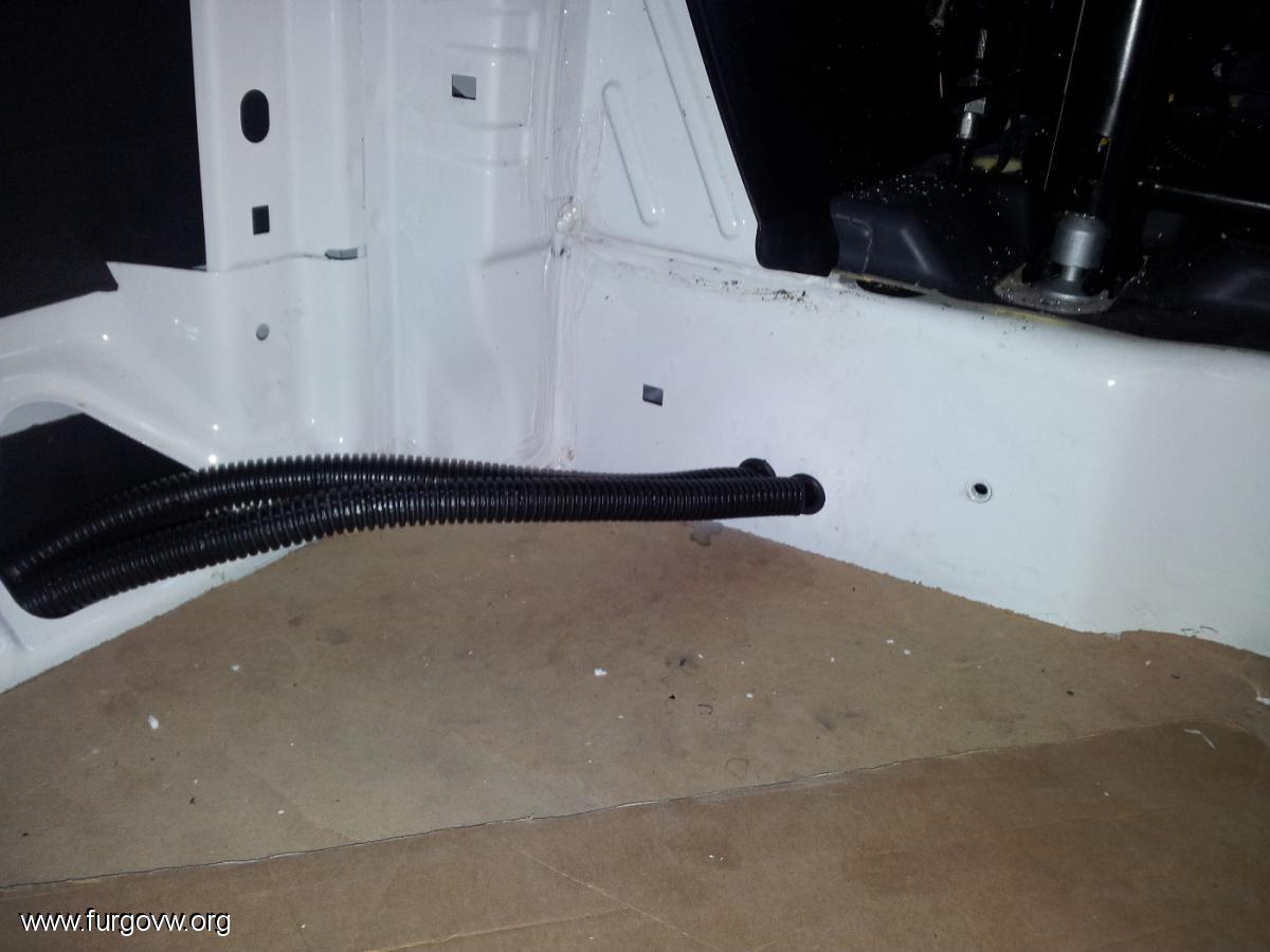

Pasan por el escalón del conductor los 2 cables hasta donde irá el escalón del salón.

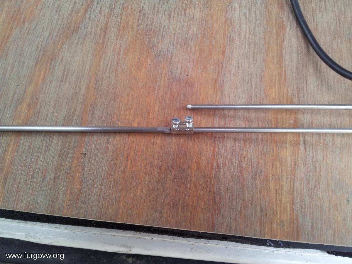

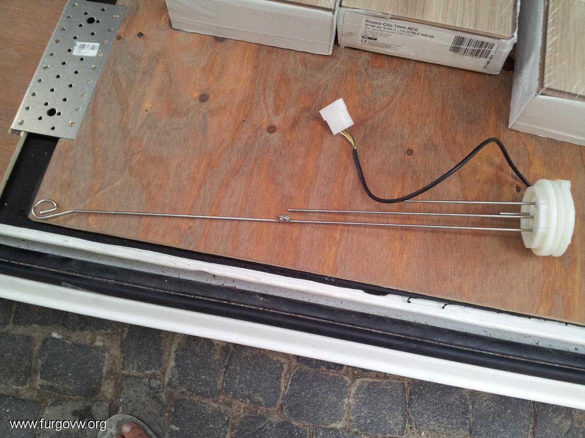

Y como bonus lo que será la ñapa para alargar las sondas ya que no dan el alto del depósito y también haré algo parecido con la turbo vent, porque la "manivela" no llega al vástago que la hace subir y paso de comprar el alargador de fiamma que ya bastante pelas les he dado  .meparto

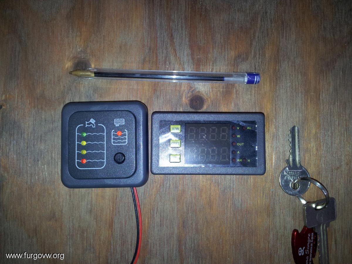

Y aquí junto al panel de las sondas para que veais la composición por si os sirve de referencia

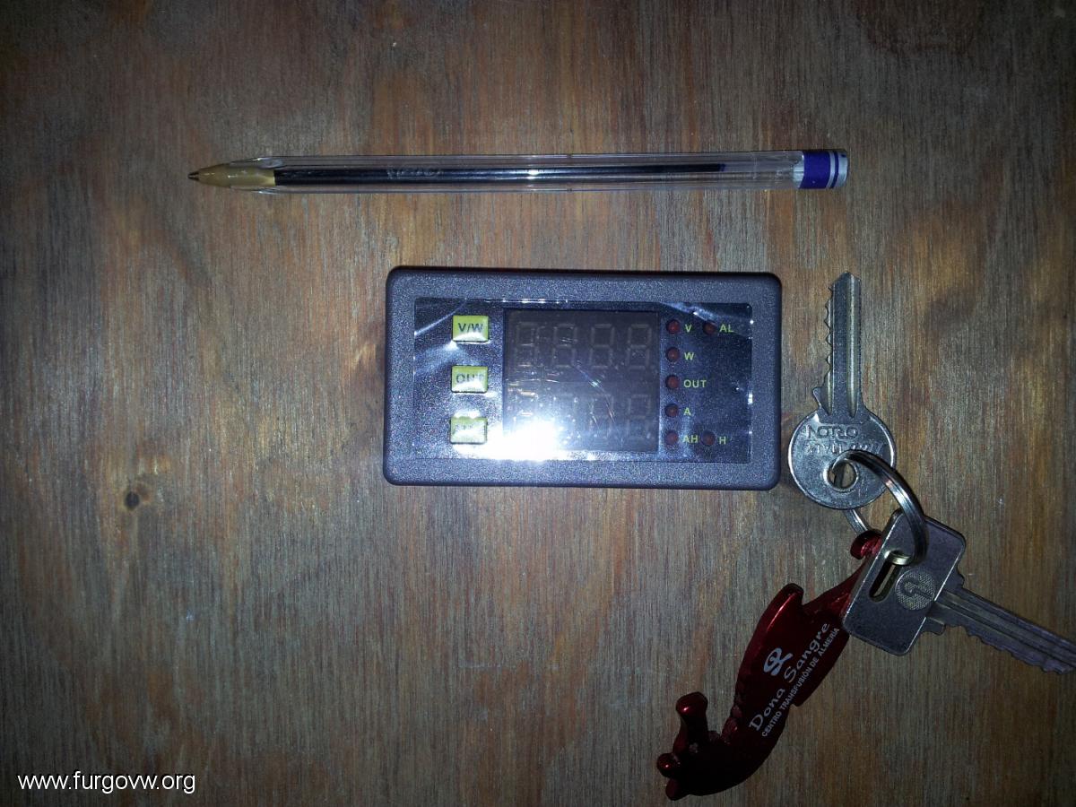

Tengo mucho interés en saber el resultado que te da el monitor de baterías.
Cita de: elrayo en Noviembre 02, 2016, 15:42:58 pm
Hola Bolson Yo también tengo mucho interés en saber el resultado que te da el monitor de baterías. ;D ;D ;D

El que cogí es el de 100A, este es el enlace: http://www.ebay.es/itm/151573671184
Para estas cosas cuanto mas ajustado esté el rango al que trabajo el instrumento de medida con respecto al consumo real es mejor, si has usado un polímetro habrás podido experimentarlo aunque hay en casos en los que ni te da medicion, pero para medir <= a 12v es más exacto usar la escala de 20v que la de 200v, en este caso igual.
Incluso si tu inversor no es muy grande puedes ajustarlo un pelín más, aunque no se si habra de 50 o 60A.

Yo alargargué también el aforador, pero soldando varilla de inoxidable, ¿esos tornillos son inox?
¿queda bien estable el suelo con 2cm. de kaiflex? Por aislamiento no será jejeje
Puf, hay findes que terminan y me da la sensación de no haber echo nada, pero bueno las ventanas están pendientes y eso alienta bastante también!
Lo que he puesto es un prototipo (con un pincho moruno  .meparto), pensaba poner varilla haciendole un chaflancillo para que la ficha de empalme apriete bien, pero lo que me has preguntado es precisamente lo que me preocupa, el material.... dudo mucho que las fichas de empalme lleven inoxidable, desconozco que material es.
¿Que vas a usar para soldarlo con la varilla?
INNOVANS
He usado electrodo de inoxidable, claro  ;D tenía una varilla de inox del mismo grosor exacto, pero si no con pelar un electrodo ya la tienes jejeje

Pues no había pensado en lo de pelar el electrodo, pero la versatilidad que da poner el palo de los pinchos morunos me hace dudar  .meparto

Hay alguna dirección de email para soporte donde poder hacer alguna pregunta?.
Aun con las pegas que he visto, a mi me merece la pena el ahorro y tengo intención de comprarlos (2 para monitorizar DC y 2 para monitorizar AC)
