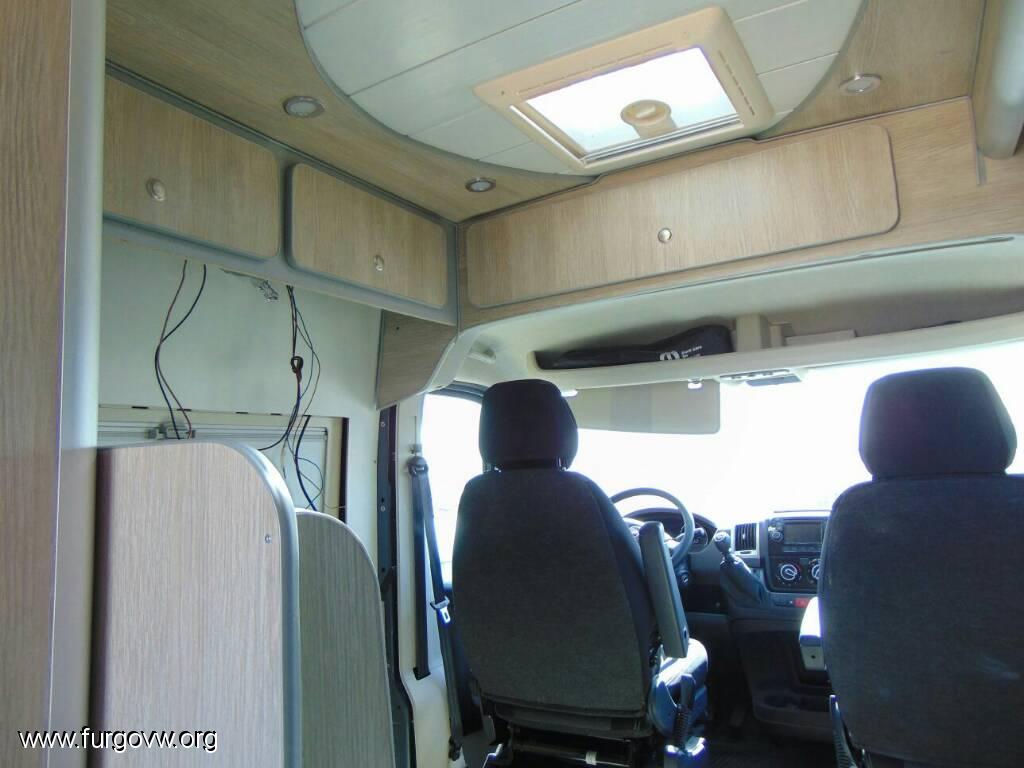

Cita de: jgarias84 en Enero 31, 2017, 14:03:56 pm
Hola Raul Iomac
Buen Currazo!!!!
Creo que he comprado el mismo friso que has instalado tu para el techo, me puedes decir qué  has utilizado en los listones del techo para que no se muevan?
Gracias!! y sigue con el proyecto que te está quedando de fabula  .palmas
Buenos dias jgarias84 los rastreles van cojidos previamente con roscachapa a las vigas del techo y despues el friso con tornillos de poco diametro atrorbillas el friso dentro de la endidura hermbra del mismo para que queden conoletamente ocultos dwspues ni te preocupes que el macho entra sin problema un saludo

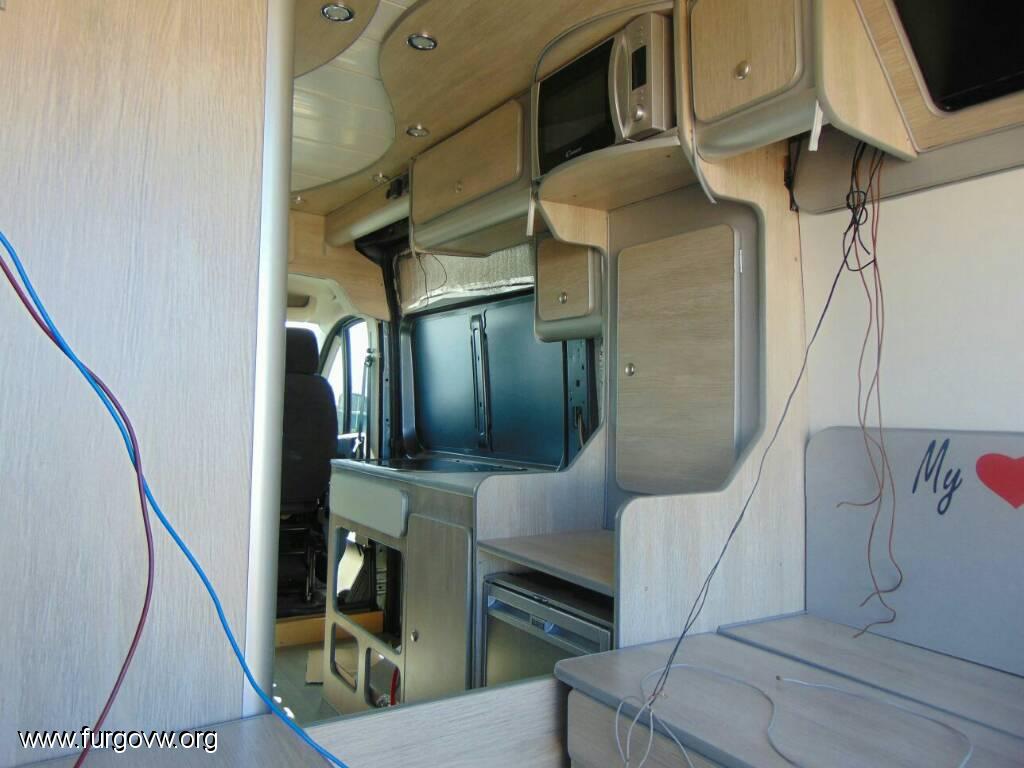

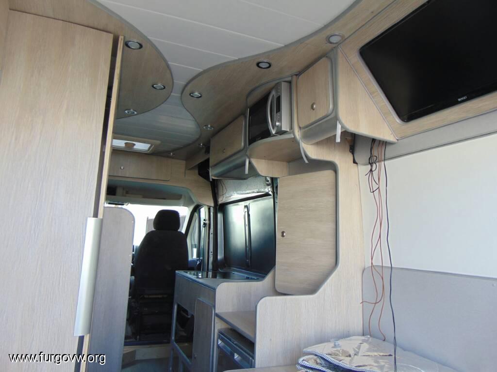

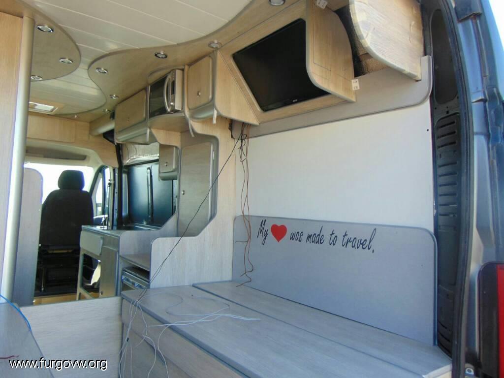

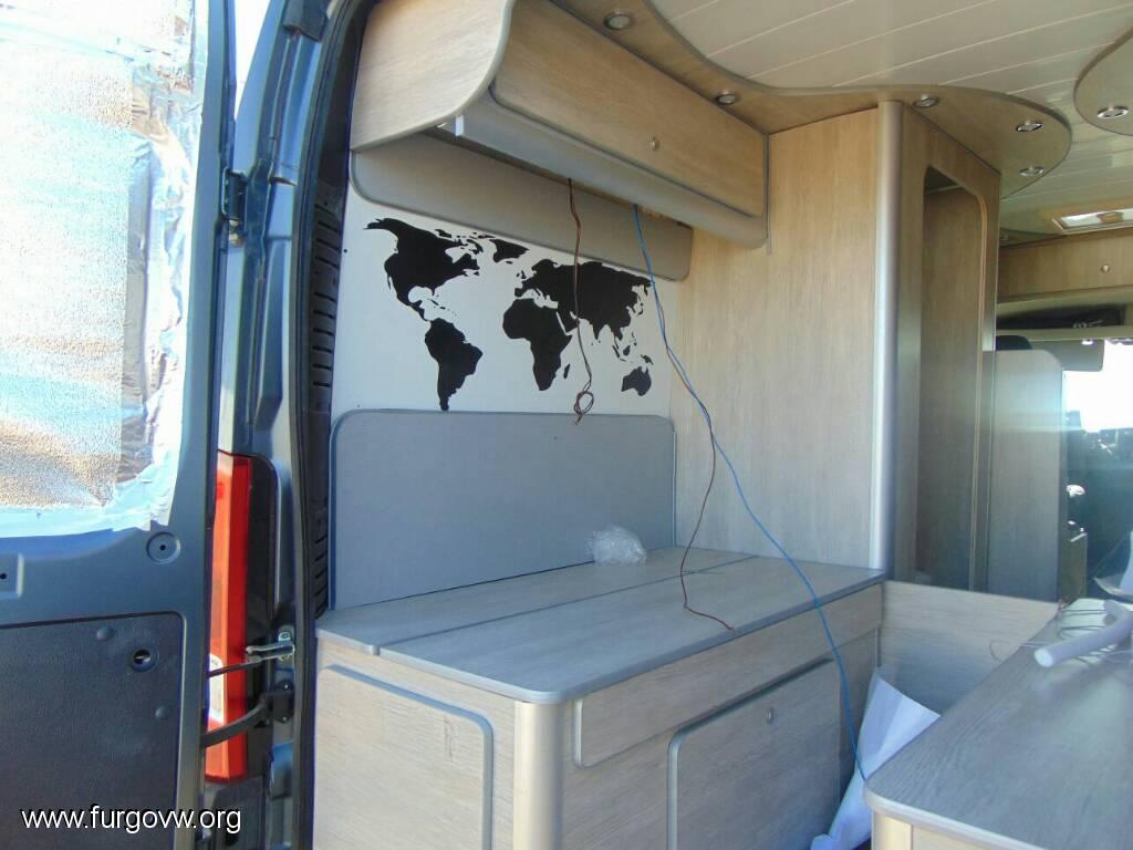

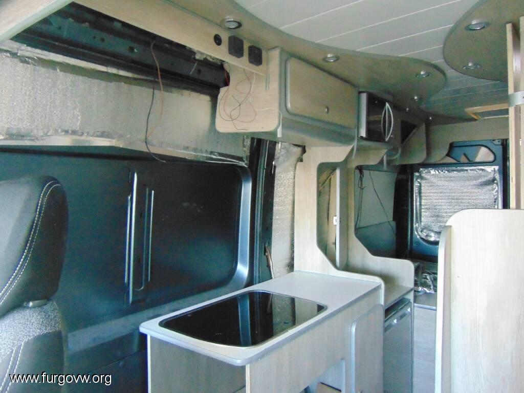

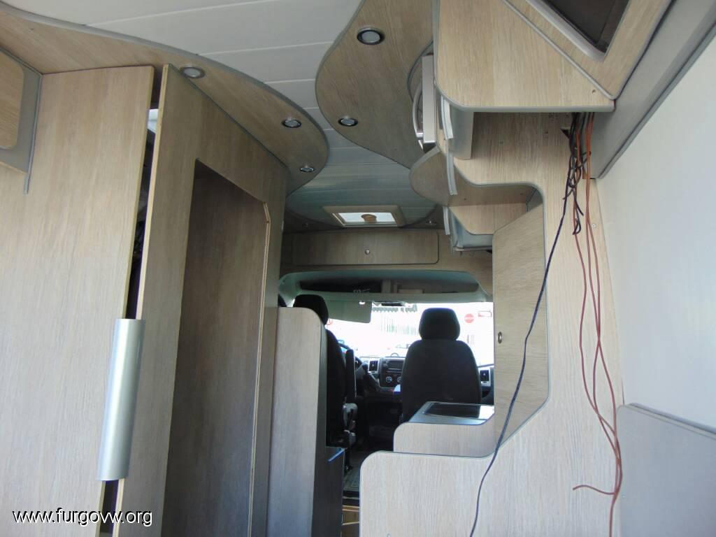

bueno y ahora al lio unas fotillos mas, de la cocina, altillo de cocina y mascara
Raul lomac
Seguimos con el altillo del salon, modificacion puerta de baño ya que era algo baja la entrada, un altillo mas en voci a y algo decorativo  parece que empieza a clarear al final del tunel

Buenas, me gusta como la llevas y la sensación de amplitud que has conseguido!  .palmas
Un par de dudillas, la madera que llevas encima de los arcones, en la que pones lo de "I was <3...." ¿Es madera de 15mm con canto de "T" o es una más fina? Si es más fina me podrías decir como has rematado los cantos?
Y los cantos que tienes son los de gris claro de luluka?

Tengo curiosidad por saber que hay detrás de la puerta que hay encima de la nevera... ¿Cual es su función?

Ya mismo romero jejeje!!! Ahira la cosa ira mas lenta por motivos laborales pero se hara lo que se pueda, bueno al lio bolson  los paneles grises son de 1'5 al igual que el resto no me preovupe mucho ya que yo y mi mujer no somos muy altos asi wue no es un incomveniente restar 3cm a la cama, en vuanto a la puerta de encima de la nevera lo decidi haci por tema de amplitud ya que mi idea inicial era poner una tv en el salon que me hiciera la funcion en el dormitorio, ahora lo destinare a cosas de pequeño porte ya sea de cocina, algo de ripa bien doblada ect le pondre estantes y bueno para lo que de, de momebto no lo veo un problema ya wue llevo dos arcones bastante grandes y otro armario mas en cocina, mas los altillos ect ect asi wue creo que por espacio no me puedo quejar y bueno se wue hay un armario grande hubiera sido lo ideal pero al final acabas durmiendo encajonado y con una niña pequeña  que lo mismo durme que salta encima de la cama mas vale que entre luz y aire jejeje
Enviado desde mi HUAWEI P7-L10 mediante Tapatalk
Raul lomac
Por cierto los cantos son gris plata de una página de aqui de canarias pero viene siendo lo mismo que el gris claro o almenos eso creo

Es que ando buscando algo con lo que rematar tableros de poco grosor (5mm) tapizados en polipiel, no llegaba a tener claro si los que habías puesto eran de los de 15mm.
Y lo de los cantos lo mismo, otra de mi millón de indecisiones  .loco2 No tengo claro si el gris plata va a quedar demasiado "plata", o se va a asemejar al aluminio anodizado de los perfiles que es lo que me interesa.

hola bolson. yo tengo el gris plata de luluka, y juraría que es el mismo. no queda demasiado plata,queda tal como se ve en las fotos. por cierto que lujo de camperizacion.http://www.furgovw.org/Smileys/classic/baba.gif

Primero felicitarte por el gran trabajo de tu furgo, es una pasada. Por el tema de los cantos los que venden gris plata tienen muy poquito de plata, mas bien gris. Yo termine comprando hace un par de años en varios sitios y de plata tienen poco.
