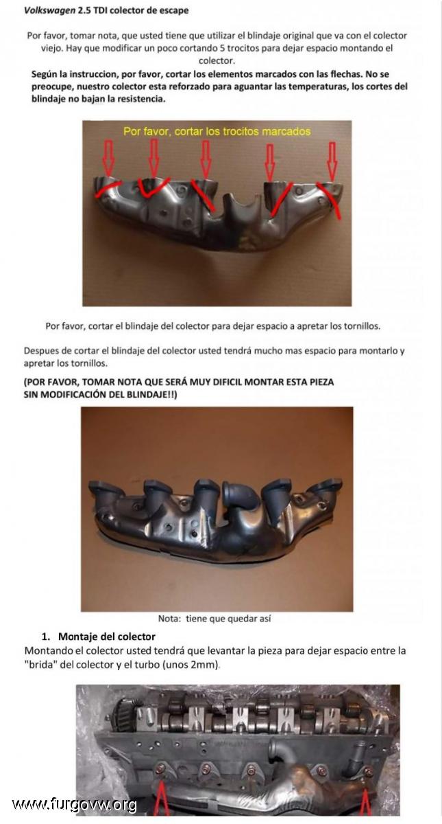

vacvw
¿Entonces te han durado unos 300000km cada uno?
En este enlace puedes ver un vendedor, hay mucha información. Explican como poner el aislamiento. Si puedes explicar lo del tubo flexible que se anula, encantado.
https://www.egrvalvula.es/producto/colector-de-escape-vw-2500-tdi-transporter-multivan/
Por cierto en esa pagina antes estaba esto y ahora no.  Explicaban como cortar el aislamiento. ¿Es porque ya no hace falta?

recio3
Muchas gracias por el aporte, creo que el aislamiento viene bien para no calentar el turbo y para que el calor no vaya a la zona de la cabina.
Lo que no me queda claro es el anclaje del aislamiento porque el colector que he comprado que es muy parecido al del esquema solo tiene tres
orificios en los planos entre tubos.
