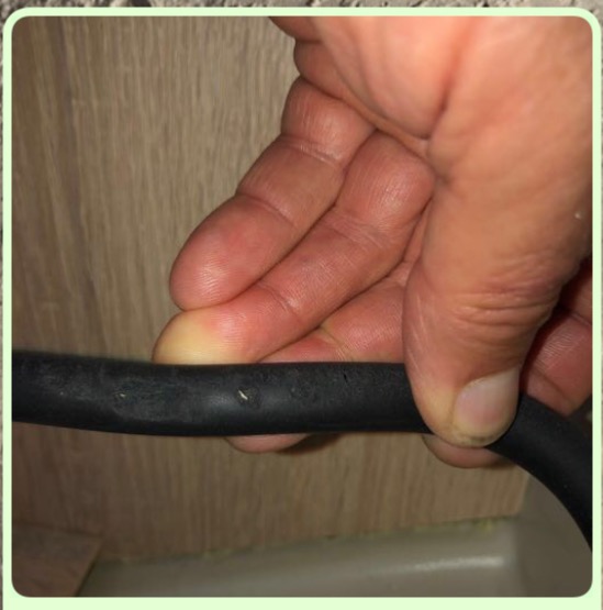

Cita de: Mizar en Noviembre 07, 2023, 21:22:52 pmHace bastantes meses que publique ese problema, me ocurrió en Francia y llevamos un buen susto cuando por la mañana teníamos agua   saliendo por debajo del chasis,levantar rápidamente y ahí estaba , la manguera rota por la abrazadera a causa del calor, lo que hicimos fue proteger el macarrón con un tubo resistente al calor y forrarlo por afuera con cinta plateada de la que se usa para las chimeneas
Muy buenas,
A nosotros nos ha pasado lo mismo 2 veces en los últimos 6 meses. Lo hemos solucionado cortando el tubo justo por donde se agujerea y volviendo a poner el tubo con la abrazadera.
La última vez hemos forrado el tubo con una funda que teníamos para proteger cables.
Mientras tanto,andamos mirando tubos que aguanten mayor temperatura. En cuanto encontremos algo adecuado ya os lo comunicaremos.
Estamos convencidos que las roturas se deben al calor que se acumula en esa zona ya que las dos veces que se ha agujereado el tubo han sido cuando el boiler ha estado bastante tiempo en marcha.( Progamamos que el agua estuviera caliente para una hora y llegamos bastante más tarde a la furgoneta).
Siempre lo hemos solido hacer así y hasta ahora no nos había pasado nunca en cinco años que tiene la furgo. Puede ser que con los años el tubo pierda propiedades?
Lo que está claro es que nos está ocurriendo lo mismo a varios y la que se puede preparar es muy gorda! Tenedlo en cuenta!

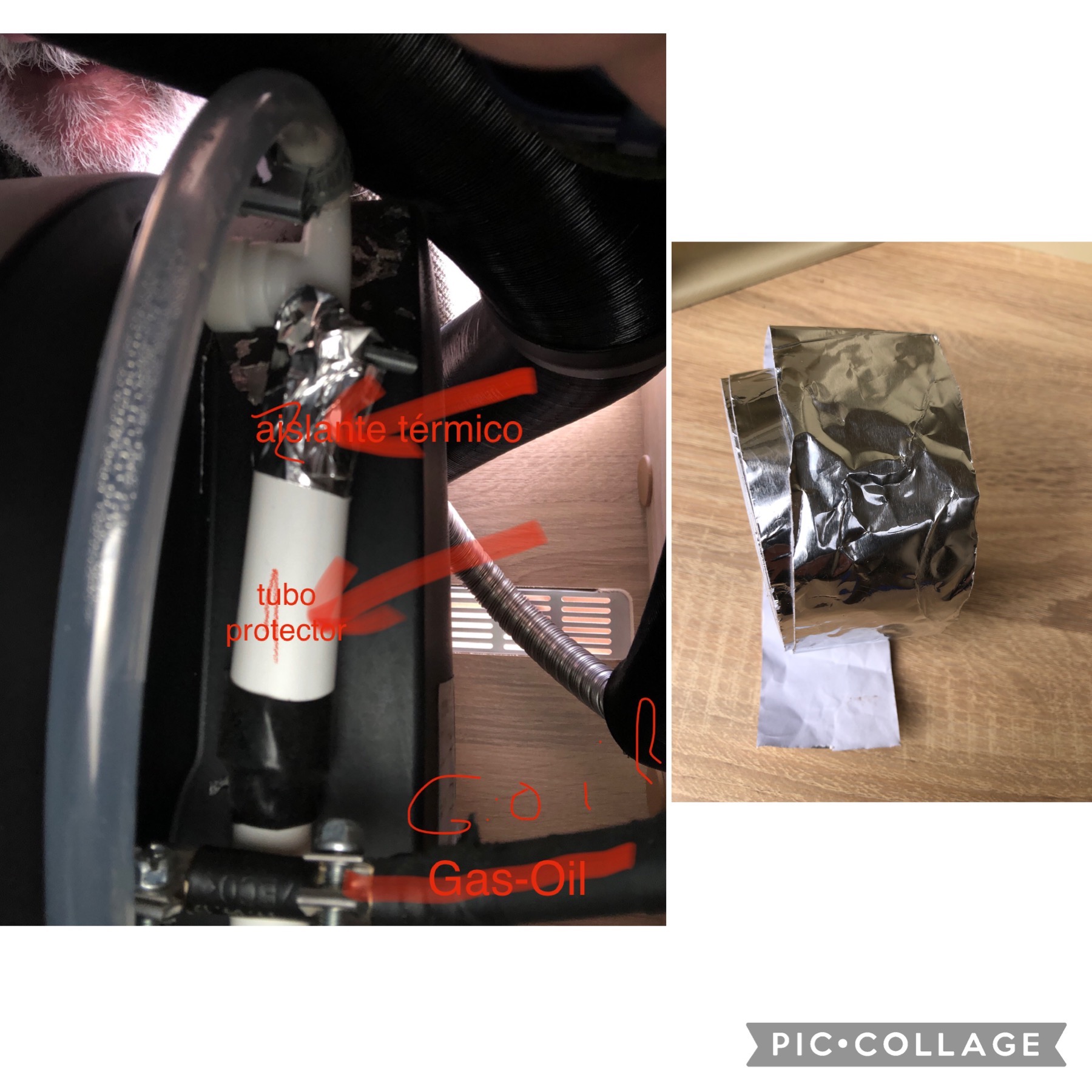

Noviembre 10, 2023, 13:13:57 pm #10024 Ultima modificación: Noviembre 10, 2023, 13:27:59 pm por Mizar Razón: Cambio foto
Aquí podéis ver la "reparación" que hice en Octubre del 2021,corté el macarrón dañado, compré un trozo de tubo rígido de tubería de agua caliente (1) metí el macarrón dentro, sellé con cinta vulcanizadora arriba y abajo,apreté abrazadera y forre lo más expuesto con cinta anticalórica(2)de chimeneas. Comentaros también  a los que tenéis la Combi D6 (gas-oil)que el macarrón que alimenta a la Truma también me dio algún problema,me goteó algo de gas-oil,por eso lo veis abajo en la foto forrado también de cinta vulcanizadora, espero que no tengáis problemas pero prevenir no está de mas, la avería de pérdida de agua es un problemon para instalación eléctrica y muebles.

En su día le envié las fotos al distribuidor nacional, Salvador de AC del Sur, que fue quien me la vendió, acabo de encontrar la foto que le mandé del macarrón de combustible, ya no me acordaba lo que había pasado, como veis está unos cm dañado porque durante la instalación al pasarlo por algún sitio rozó con lo que fuera y quedó tocado, fallo de instalación  clarísimo.

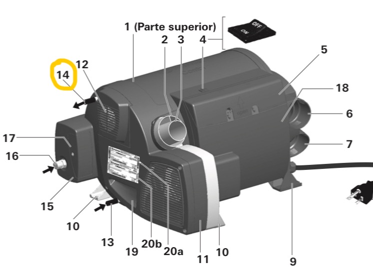

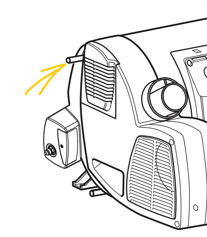

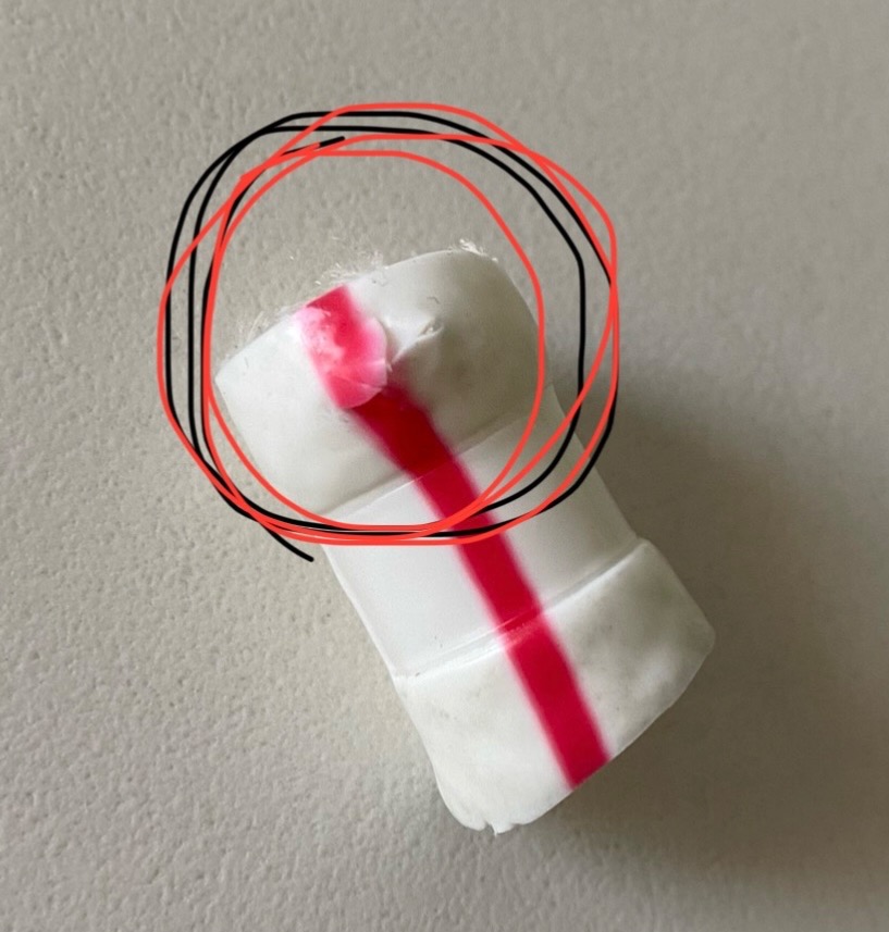

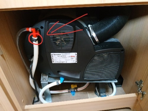

Cita de: Furgoxo en Noviembre 07, 2023, 18:56:13 pmBueno en vista que no volví a recibir respuesta alguna del compañero yiyimen ni por privado ni por aquí, no entiendo porque... :roll:
Expongo lo que le ha pasado tanto a él como a nosotros en la furgo, así por si puede ser útil o tengáis constancia otros usuarios de Clever.
El problema es la manguera de agua caliente que sale del boiler Truma Combi, no en si la toma, sino la manguera que va con una abrazadera metálica sujeta a la toma que sale del boiler, adjunto fotos:
Esta es la toma, la salida de agua caliente del boiler
Y esta foto más aclaratoria(no es de nuestra Clever pero para hacerse una idea vale ya que yo no le eche foto en aquel momento)
Con el tiempo y el calor que coge el agua caliente poco a poco se ve que se fue desgastando/debilitando en ese punto, y al ir un pelin torcida hacia abajo la manguera(en el modelo de esta foto no pero en de la Clever si) pues al final llega un día que pssssss!! Y revienta.
Así quedo:
A nosotros nos pasó justo un día que estábamos guardando las bicis en el maletero y lo identificamos rápido, levantamos el somier y pudimos ver de donde era, por suerte no fue mucha el agua fugada ya que solo soltó el agua que contenía ese tramo de manguera nada más.
La solución fue al momento, para trabajar mejor solté la  toma rápida a la que está unida la manguera, luego solté la abrazadera metálica, como por suerte ese tramo es un poco largo y tiene algo de margen solo corte el trozo malo(un par de cms), volvi a amarrar con la abrazadera, y conectar la toma rápida al boiler y arreglado, si aguanta otros 5 años ni tan mal .palmas
Aún así, si podéis, echarle un ojo no vaya a ser que la tengáis ya algo tocada y os pueda pasar lo mismo y así ya sabéis un punto donde os puede venir un futuro problema y ir sobre aviso.
He estado mirando para cambiar ese tramo de manguera por alguna que aguante más temperatura, ya que la que viene instalada es para 60° max., y creo que el boiler calienta el agua y sale a 65°, y ahí puede estar el problema? Por pensar que pueda ser eso, aunque las que he buscado de agua para instalaciones en campers todas aguantan hasta 60° max., al final lo he dejado así ya que si aguanta otros 5 añitos ni tan mal jeje! Creo que puede ser más tema de la curvatura y el calor, ese combo.

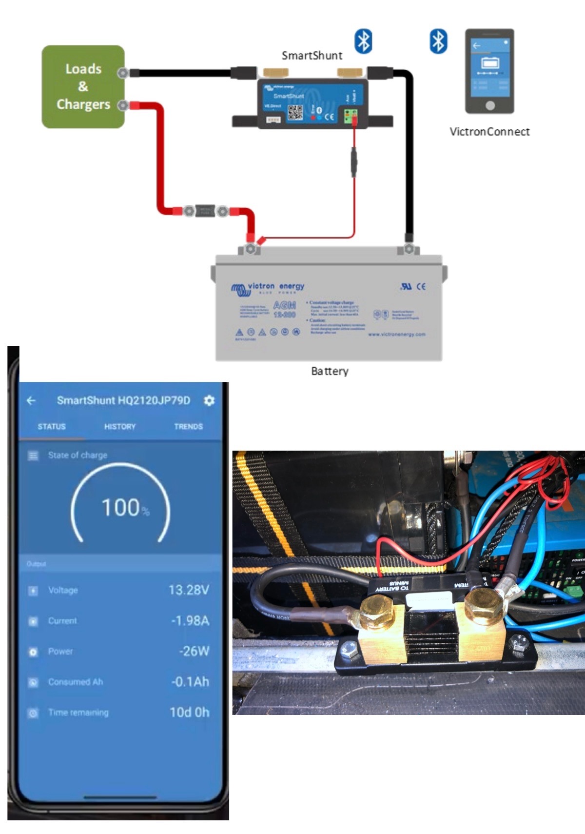

Instalado el Smartshunt, aunque  prescindible para la litio permite sincronizar regulador y cargador, visualizando en el teléfono estado de carga,autonomía restante, consumo en tiempo real, históricos etc. Al final batería litio Eleksol 100Ah, regulador  placa, cargador y Smartshunt, todo Victron, fueron 1.194€ por si os sirve de referencia ya que algún forero me escribió por privado para preguntarme.
