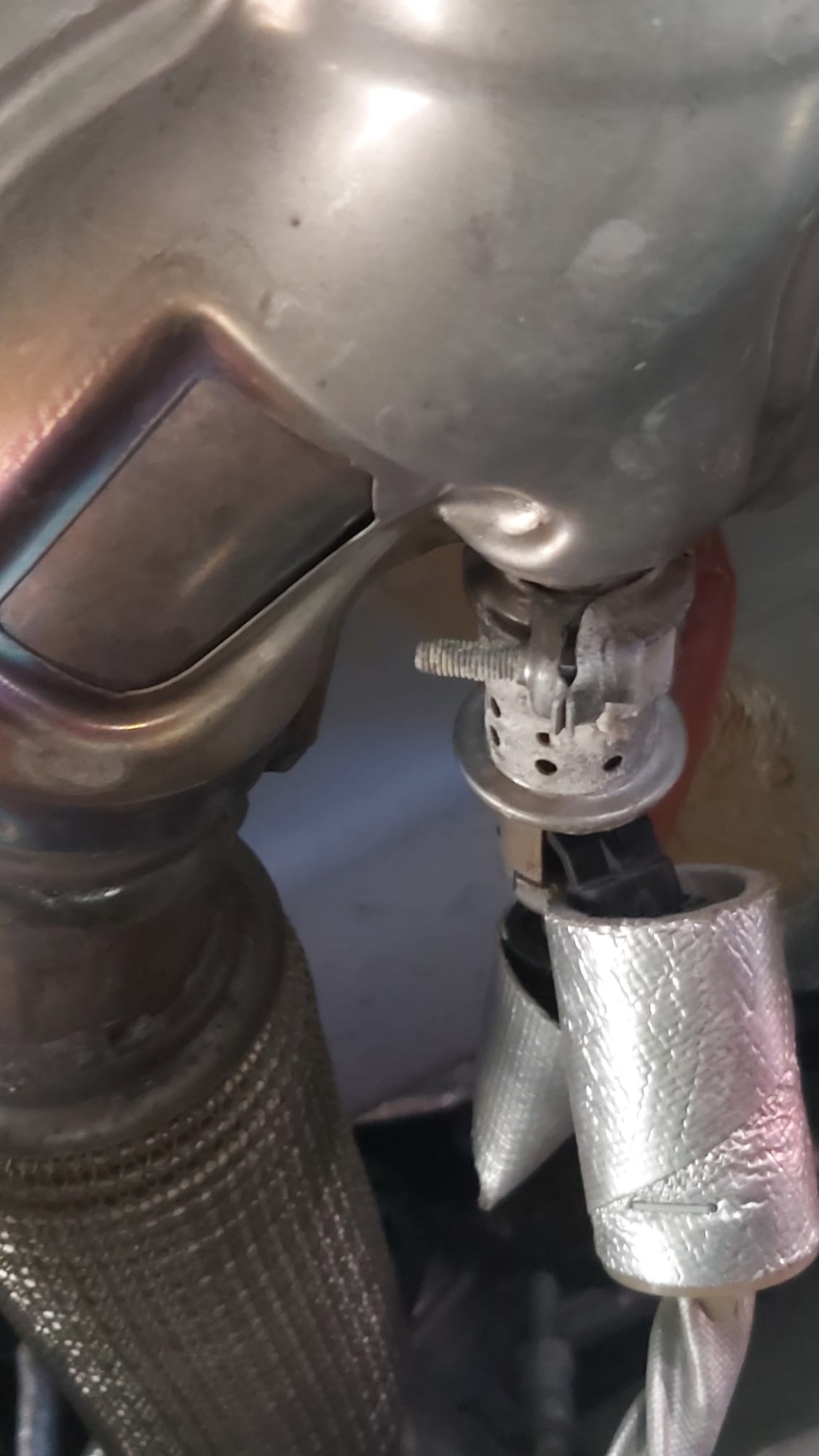

Cita de: Carmen ·HiruKa· en Agosto 08, 2023, 11:21:06 am¿Y qué ha pasado, Mizar? ¿llevaste la furgo a un concesionario Citroen y te lo han limpiado, cambiado, cobrado....?????  ¡Cuenta, porfisss!
Porque hace dos semanas me tiré debajo de la furgo para localizar esa pieza...¡y descubrí que está igual que la tuya!!! ¡casi me dá un mal allí mismo!!!
No pensé que ya estuviera así, con dos años justos y 38.000.- kms..... Y yo no he usado Clearnox ni nada similar...
Tendré que echar un ojo por debajo a esa pieza en la nuestra a ver cómo está, tampoco usamos producto alguno al respecto para el AdBlue, vamos a llegar a los 80mil kms y aún no ha pasado nada, tocaremos madera....

Cita de: Furgoxo en Agosto 08, 2023, 12:50:56 pmTendré que echar un ojo por debajo a esa pieza en la nuestra a ver cómo está, tampoco usamos producto alguno al respecto para el AdBlue, vamos a llegar a los 80mil kms y aún no ha pasado nada, tocaremos madera....
Pues a ver si la localizas pronto (está justo debajo del motor y cuesta un poco dar con ella), porque a mí y a otra amiga que estaba conmigo, cada una tirada en el suelo por un lado de la furgoneta, nos llevó muuuuuuuuuucho tiempo dar con ella...¡y eso que teníamos impresas las fotos que había puesto otro forero que ahora no recuerdo su nombre!!!
Nosotros ya hemos llegado a los 80.000 y hasta ahora al menos tampoco hemos tenido problemas.

Cita de: Carmen ·HiruKa· en Agosto 08, 2023, 14:22:52 pmPues a ver si la localizas pronto (está justo debajo del motor y cuesta un poco dar con ella), porque a mí y a otra amiga que estaba conmigo, cada una tirada en el suelo por un lado de la furgoneta, nos llevó muuuuuuuuuucho tiempo dar con ella...¡y eso que teníamos impresas las fotos que había puesto otro forero que ahora no recuerdo su nombre!!!
La gente nos miraba con cara rara, jajajaja
Lo miraré un día y ya os cuento, gracias  :)
Carmen ·HiruKa·
A mí no me ha dado problemas, pero tras ver las fotos que puso no-me-acuerdo-quién, investigué para ver cómo estaba en mi furgo, y me llevé la sorpresa....
A ver si Mizar nos cuenta más, y así sé si me tengo que poner las pinturas de guerra para reclamar a la Citroen, que tengo garantía ampliada hasta los 4 años.

Mizar
Agosto 09, 2023, 10:32:17 am #9943 Ultima modificación: Agosto 09, 2023, 10:35:42 am por Mizar
A mi tampoco me dio aparentemente ningún problema, el tema surgió en el concesionario y avisarme para que lo viese. Para nada es normal que esté cristalizado por afuera,otros dos vehículos de casa,como la Trafic, foto adjunta,está limpio que es como debe estar. Una forma para comprobarlo,además de visualizar el inyector que estará cristalizado por afuera es observar si,una vez estacionado y después de unas horas, en el suelo te queda algún residuo blanco cristalizado,yo lo pude comprobar cuando me dijeron la primera vez en el concesionario que perdía Adblue, al día siguiente tenía mancha cristalizada.
En concesionario oficial , inyector 112€, abrazadera 8,38€, mano de obra: sustitución,limpieza y puesta fuera de presión circuito alimentación urea, 31€, todo +IVA, aunque me hicieron descuentos porque al hacer cambios de todos los filtros y aceite y me aplicaron alguna campaña de verano.
