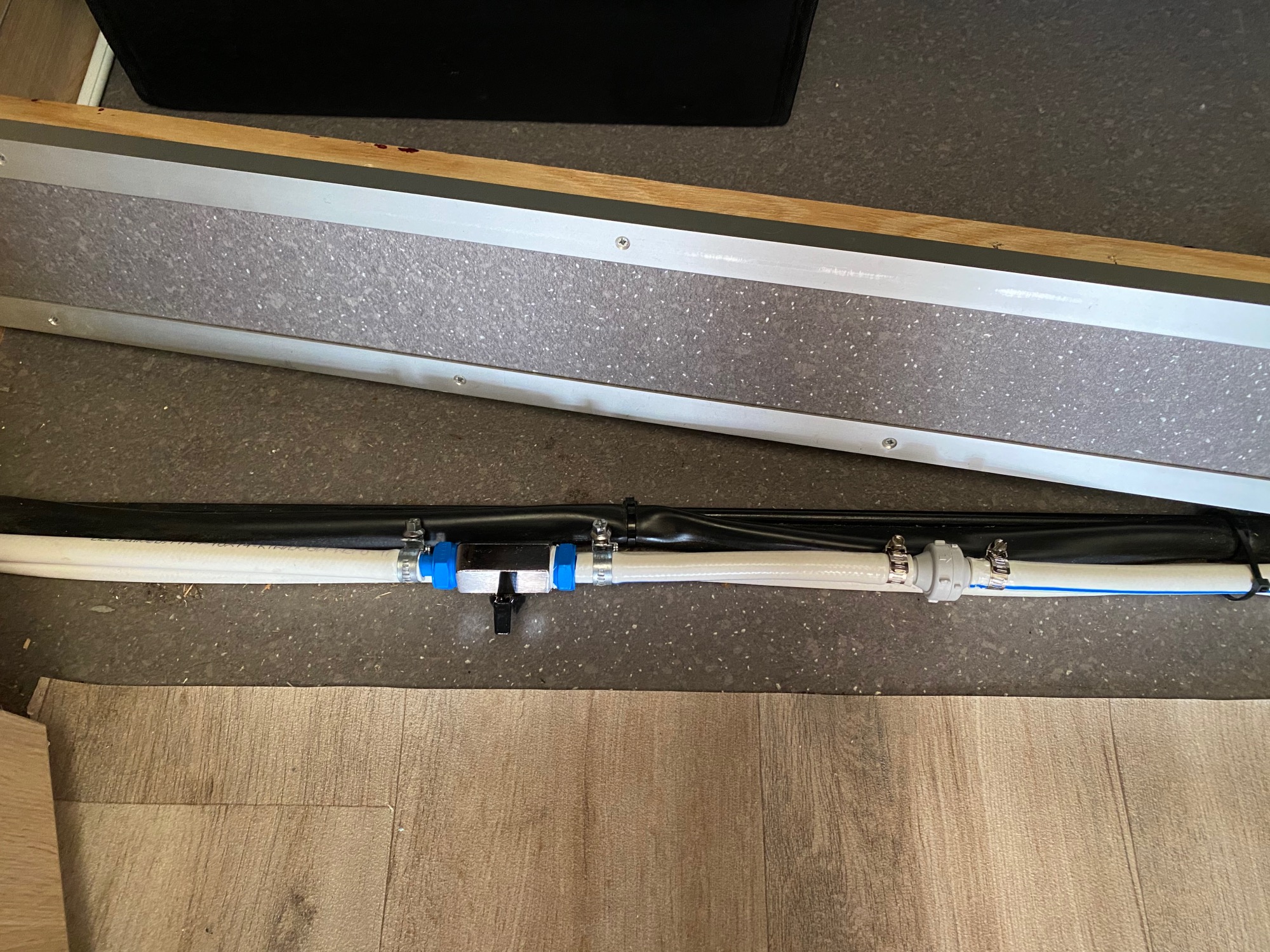

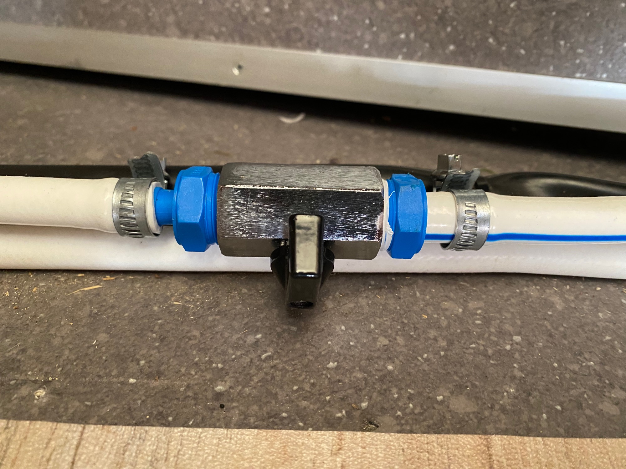

Furgoxo
Buenas, pues ya puse la llave de paso entre el depósito de limpias y el boiler, como tenia buen acceso me ha venido de perlas, normalmente va tapado con la madera protectora que protege todo.
Aquí veis la llave y lo otro gris es la anti retorno.
Y esta la llave de paso que es de Reimo
Probado esta noche fría pasada, la dejé cerrada y solo se nos vació el boiler, ahora la he abierto, llenar y purgar boiler y a rutear!! Buen invento para días fríos y no quedarte sin agua entre escapada y escapada cuando la dejas parada en semanas frías .palmas

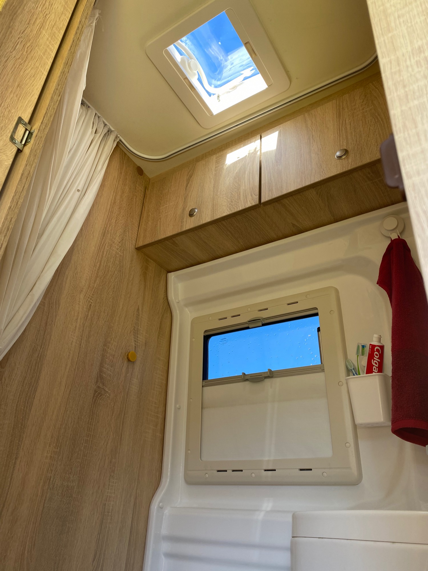

Otra cosilla...
Al final llevamos a que nos pusieran la claraboya del baño en Zasecar, ha quedado de lujo!! Menudo cambio para el baño 8)
Un saludo ;)

Cita de: Furgoxo en Febrero 24, 2023, 18:14:25 pmAquí veis la llave y lo otro gris es la anti retorno.
Quedó bien .bien
Una claraboya como esa le monté en una Clever a un forero de aquí, el baño gana mucho.
Furgoxo
Cita de: pronillo en Febrero 24, 2023, 21:24:52 pmQuedó bien .bien
Si que gana si, eso si, al final tuvimos que pagar algo más del doble por no haberla pedido en su día de serie, que era un precio ridículo, pero bueno, en general muy contentos con claraboya en el baño.
Estuve apunto de hacerlo yo mismo, no se veía muy complicado, pero al final no arriesgamos y lo llevamos a un profesional.
Saludos :)
