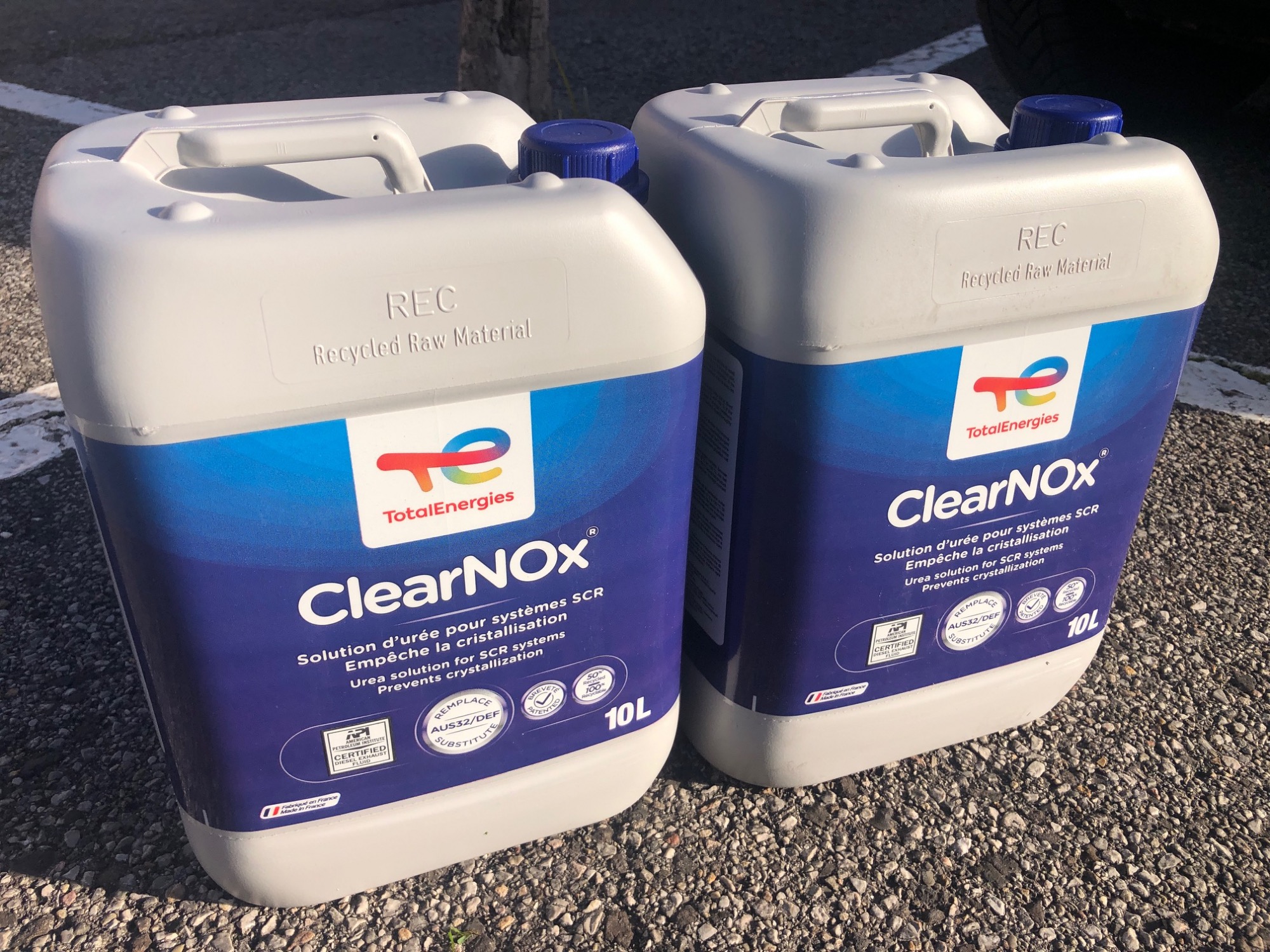

Acabo de comprar dos garrafas de 10 litros del Adblue de Total Energies sin cristalización en Feuvert a 39,90€,lo último lo pague  a 32€,en la Renault trafic me duran unos 6 o 7000km y en la Clever 5000km
