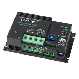

Si quieres el Victron, la solución es desconectar el cable rojo que carga la batería motor y aislarlo.Si no quieres perder esta opción, hay también otras maneras de mantenerla cargada .
Si te da igual la marca del regulador,
busca uno dual/duo(votronic mppt duo,Epever Duo Racer mppt,..) , y lo conectas como el Schaudt que tienes.

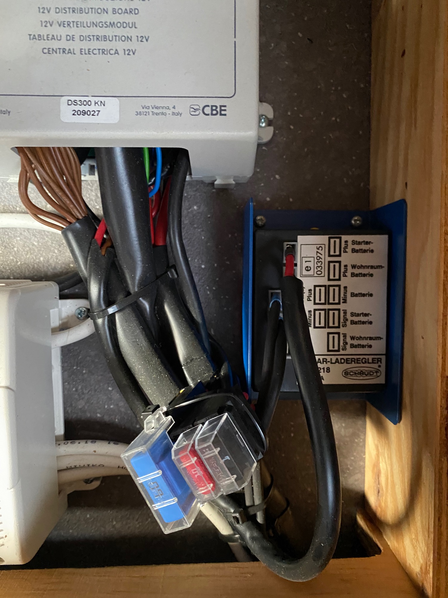

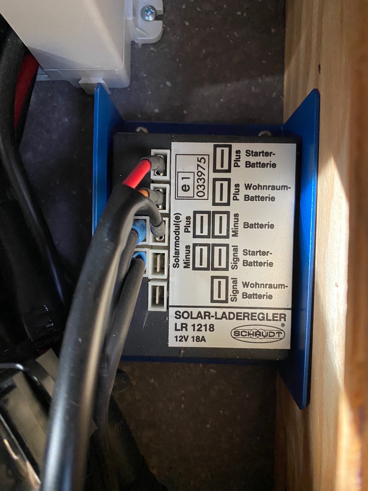

Gracias Matteo por la info del regulador, al final me equivoque, son dos cables que vienen de la placa solar y tres que vienen de baterías, supongo que será bateria motor, y una para cada secundaria de habitáculo no?
Otra foto más aclaratoria:
Entonces con un Votronic Dual mppt lo tendría fácil para conectar no?
Gracias por la info ;)

Exacto,
las conexiones serian las mismas,y
mantienes cargadas la batería de arranque también.

Hola,
el modelo Votronic mppt 165 , te vale;
puedes conectar un PV da 165w.

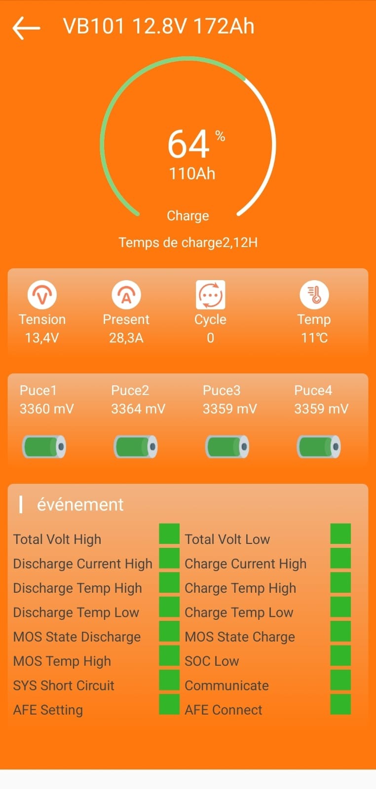

Claro,con la App de la batería ves los amperios que entran y salen .
Verás por ejemplo:
Aquí, con el motor en marcha y el DC-DC da 30A  en función,  tenía +28,3A en la batería....
Probablemente tenia alguna luz encendida, y nada de carga solar...
30-1,7 =28,3A
Lo que te quiero decir: con la App puede saber si tu batería se está cargando o descargando...el valor de absorción y de carga son  instantáneos , si abres el grifo, ves lo que gasta la bomba...y asi...con todo ....
