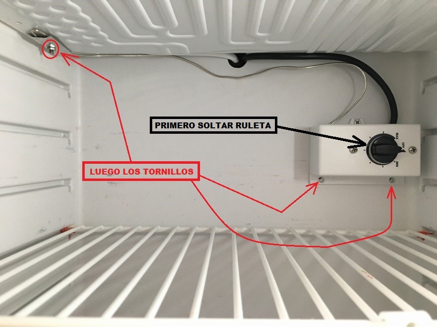

SUSTITUIR TERMOSTATO

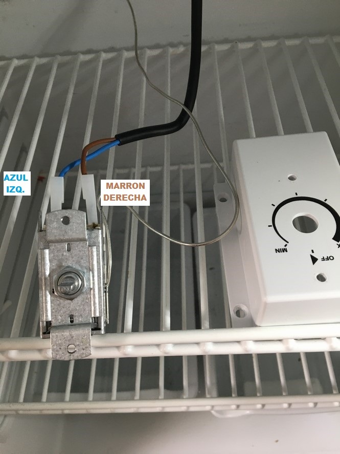

Para trabajar más fácil es mejor quitar la bandeja recoge aguas y una de las rejillas de la nevera.
Soltamos la ruleta del termostato, estirando para atrás no sale fácil, mejor meter algo entre la ruleta y el cuerpo de plástico del termostato y "apalancar" suave, sale muy fácil.
Quitamos los tornillos de abajo, también el tornillo que atraviesa la base del congelador y una chapa que es la que  sujeta el sensor(este sensor no es más que un cable por donde va un gas que según se expande o retrae por el frío hace saltar el contacto interno del termostato, para que pare o arranque el compresor-nevera)
Una vez quitado soltamos estos dos tornillos y ya podemos sacar el termostato separándolo del cuerpo de plástico.

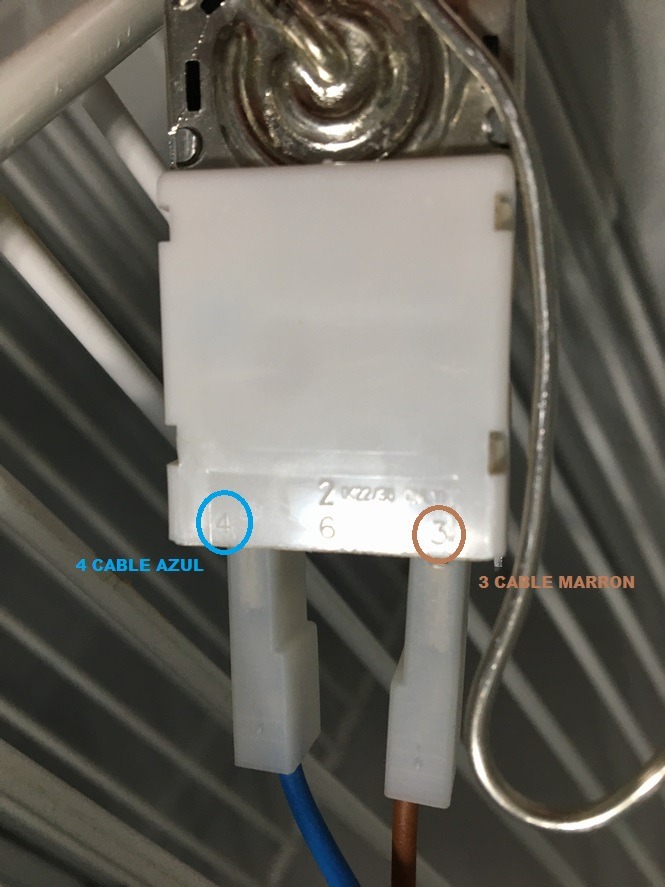

Ahora soltamos los cables de alimentación, recordando que mirando de frente el azul va a la izquierda y el marrón a la derecha, o mas fácil, por detrás la tapa de plástico tiene una numeración, el azul va al numero 4 y el marrón al 3.
Y ya está, termostato quitado.
Para montar es sencillamente la misma operación pero a la inversa.

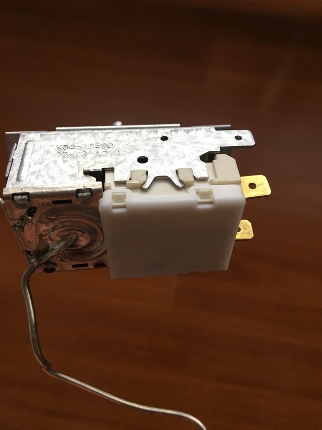

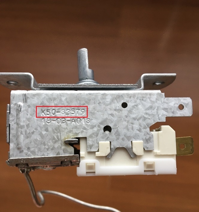

BUSCAR TERMOSTATO POR REFERENCIA
Ahora bien, estos termostatos mecánicos son de la marca RANCO, si buscáis por internet hay muchos "iguales", entre comillas, y porque?
Porque unos vienen calibrados para unos tipos de nevera, otros para nevera-congelador como es el caso, solo para congelador, otros para botelleros, neveras de vino para restauración etc...

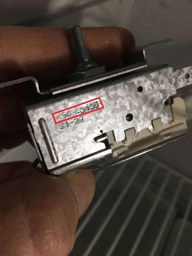

Nuestra referencia(puede variar según modelo nevera, la nuestra es la Vitrifrigo C95L) viene sellada en un lateral del propio termostato, como veis en la foto está seria la nuestra K50-S3579
No hagáis como nosotros, pusimos en internet termostato Vitrifrigo, y salía uno igual en forma y tamaño, con la misma carcasa y demás, como no sabía lo de las mil y un referencias lo cogí pensando que valdría(era referencia K50-L3105, adjunto foto)
nada más lejos de la realidad, después de ponerlo y ver qué para que enfriara algo tenía que estar al máximo algo no cuadraba, lo solté y entonces me di cuenta de ello.
Por suerte lo pude devolver, lo compré en la web Waveinn.
Ahora venía la búsqueda del mismo termostato con la misma referencia, ardua tarea, he removido lo habido y por haber por internet y no lo encontré, o no supe encontrarlo .confuso1 .
Hay un BUEN PUÑADO de termostatos Ranco en el mercado, mayoría iguales salvando la referencia que es específica en base a la calibración que llevan para cada nevera.
Entonces tuve la suerte de que el compañero forero arsame .ereselmejor  se puso en contacto conmigo por privado y me comento que sabía de un centro de asistencia técnica y reparación, y repuestos de marcas de neveras Vitrifrigo/IndelB/Dometic en la zona norte, casualmente en Loiu(Bizkaia), cerca de casa.
Esta es su web y contacto:
https://www.electromecanicajavi.com/
Lo bueno es que si alguna vez tenemos algún problema con este tipo de neveras ya sabremos a dónde acudir, que por cierto, desconocía que había SAT de nuestras neveras aquí tan cerca.
Sin más ni más contacte con él y le pedí el termostato con la referencia, y voalá! Lo tenía en stock .palmas
Solo fue ir allí, cogerlo, ponérselo, y después de varios días con la furgo todo volvía a la normalidad, peeero la nevera con calor sigue saltando mucho, y es porque estas neveras para obtener una temperatura de nevera en la zona nevera, necesitan que le congelador se ponga mínimo a -16 grados o más bajo, y esto no se consigue más que tirando de compresor, pondré un link con todo lo referente a estas neveras, su funcionamiento y como la hemos convertido en SOLO NEVERA, funcionando ahora sin gastar apenas baterías, saltando muchísimo menos, una diferencia abismal.

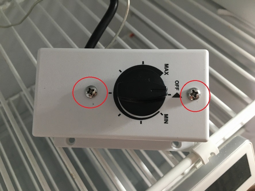

ALGO MÁS DE INFO

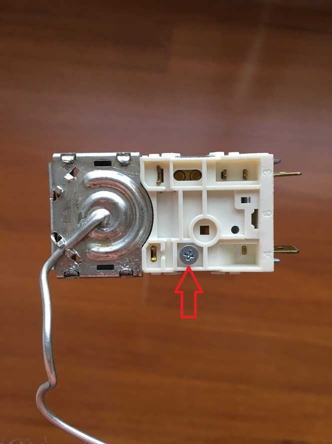

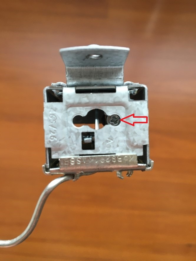

Que sepáis que los termostatos se pueden regular, llevan dos tornillitos, dejo unas fotos:
Uno en el lateral
Y otro tapado bajo una pequeña cubierta de plástico
Aquí no estoy muy seguro pero el del lateral debe ser para regular que salte o pare antes en temperaturas positivas, y el de debajo para ajustar y que salte o pare cuando dentro de la nevera hay temperaturas negativas. Si alguien controla de esto mejor que yo que me corrija.
Lo que si se, después de informarme, que estos tornillos es mejor NO tocar, ya que supuestamente vienen ya calibrados para cada nevera, aún así si quieres probar para un pequeño ajuste fino lo puedes hacer, consiguiendo por ejemplo que en lugar de que salte el compresor cuando pasa de +6° que lo haga más tarde, en +7°, o que cuando baje de +4-5° se pare, reduciendo así el funcionamiento del compresor, y consiguiente consumo menor de batería.
Si nos da por tocar sería ir a base de ensayo-error y NUNCA girar los tornillos más de 1/4 de vuelta, muy poquito. No es fácil calibrar y hacer comprobaciones, más que nada porque deberías hacerlo siempre en las mismas condiciones, nevera vacía, temperatura exterior parecida varios días, dejarla horas para que coja la temperatura etc etc...
Aunque en definitiva y viendo lo que valen estos termostatos(45-50€), creo que no merece la pena andar jugando si sabemos que está algo tocado o el termostato no hace bien su función.
