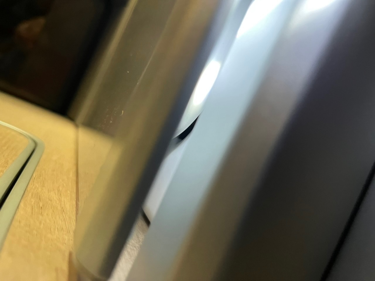

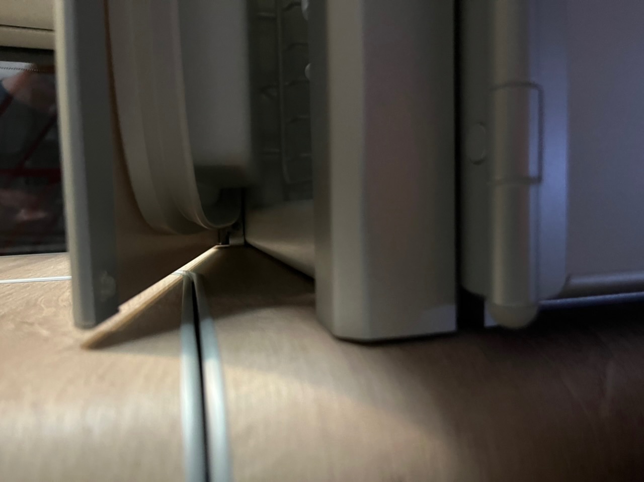

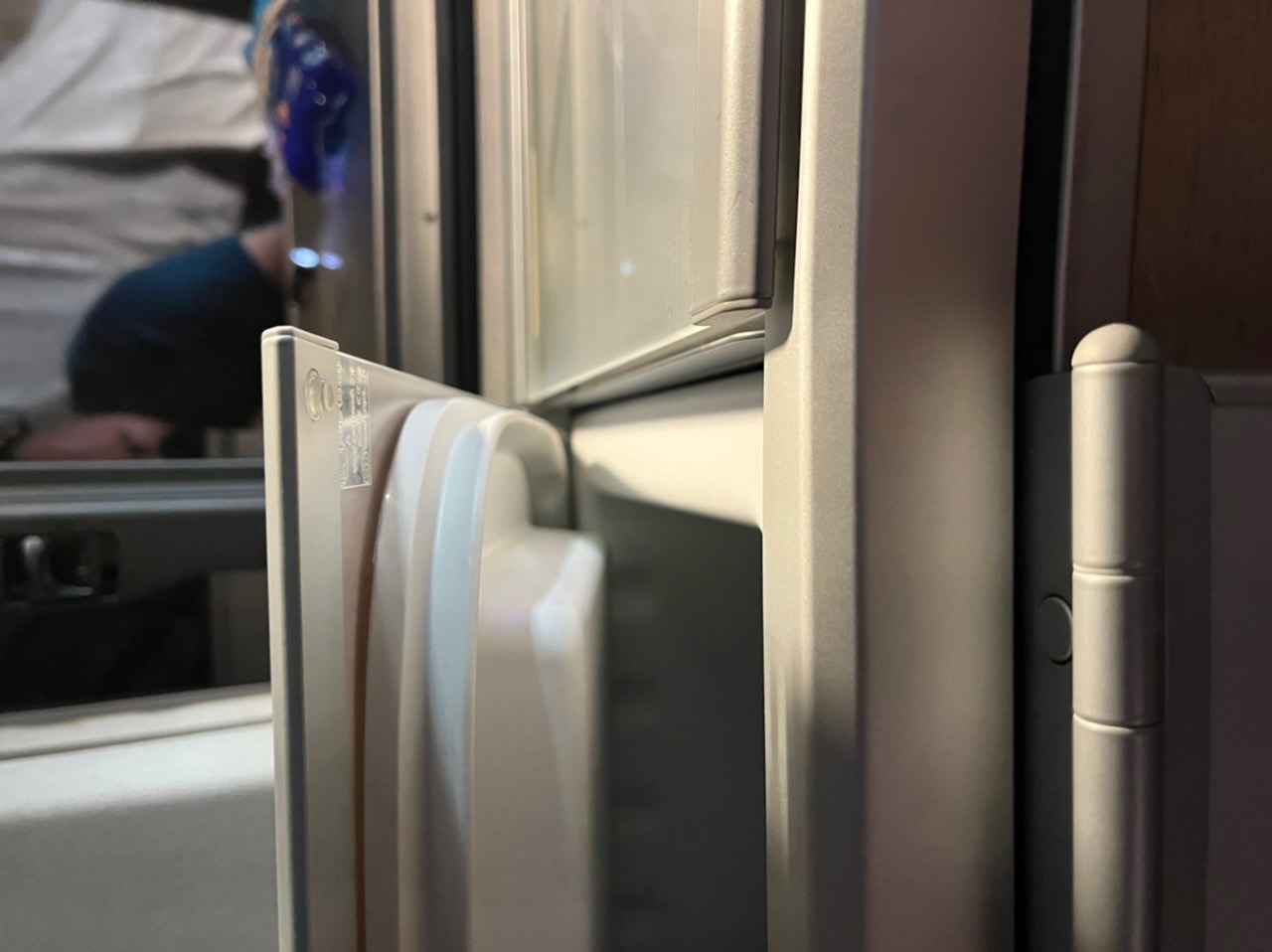

Luego estas neveras Vitrifrigo la tapa del congelador no se puede quitar, yo no he probado a forzar, igual se puede pero creo que habría que romper algo, y esto es algo que yo no quería, siempre que se pueda quiero buscar que tenga la opción a ser todo reversible.
Haciendo unas breves pruebas una calurosa tarde, quitando sólo la bandeja recoge aguas que está bajo el congelador/evaporador, y poniendo el termostato en el nivel medio al 3, se conseguía rápidamente unos +4° en toda la nevera.
Lógicamente la pare porque si no, no pararía hasta conseguir unos -16° o por ahí, congelando todo, pero claro esto ya me hizo pensar.... :roll:
Contacte con el SAT y le dije si sería posible convertirla a solo nevera quitando la bandeja recoge aguas o tapa congelador, me comentó que si, pero que tendría que poner un termostato de ambiente con rango -30°+30°, o -15° +15° mejor, este último si lo encontráis, porque a mi me fue difícil y tire por el de -30°+30° que los hay por internet a patadas.

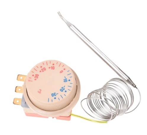

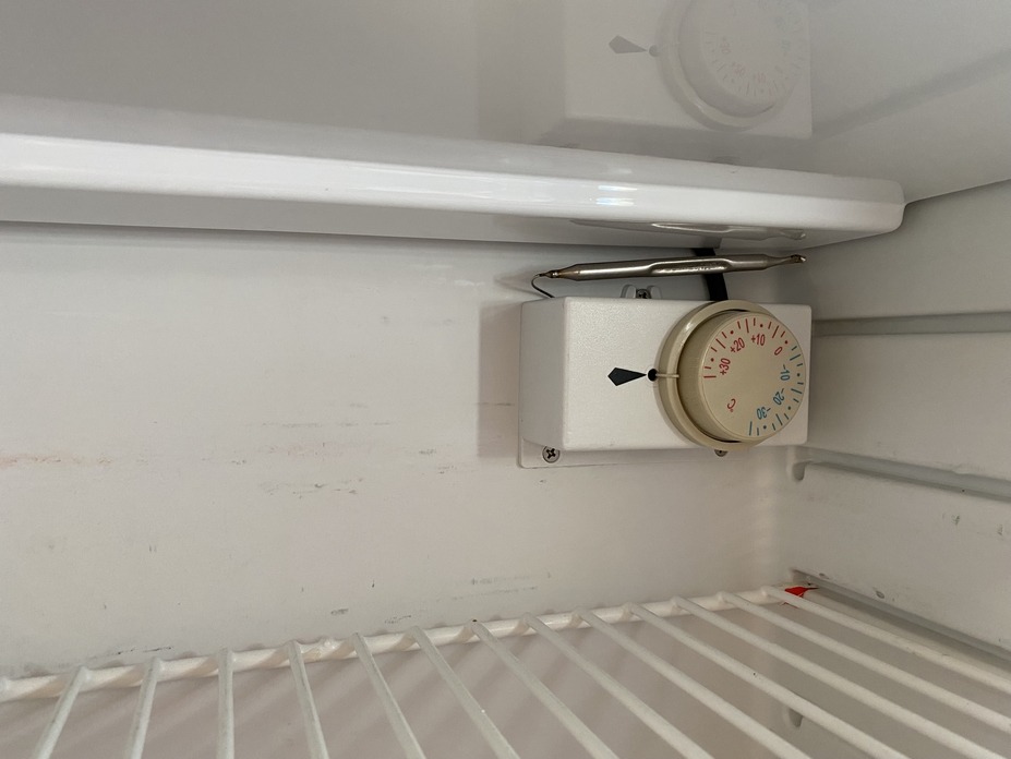

Como ya sabía soltar y cambiar el termostato me decidí a probar, tiré por un termostato universal -30°+30° que no me costo ni 10€ y como encajaba en la cubierta de plástico del que viene de serie se lo puse ahí mismo, eso si tuve que hacerle dos agujeritos que no se ven a la tapa para sujetarlo, tambien le puse un trozo vinilo para ver mejor el indicador de nivel.
Coloque el sensor del termostato junto a la propia ruleta, pero estoy pensando que como tiene longitud el sensor, seria mejor bajarlo a la bandeja central ya que ahi arriba enseguida le viene el frio del evaporador al lado y lo para antes, y tras unas comprobaciones he visto que abajo y en el centro de la nevera da uno o dos grados mas de lo que marca la ruleta del termostato, lo valorare mas adelante.
Foto de termostato y como ha quedado:

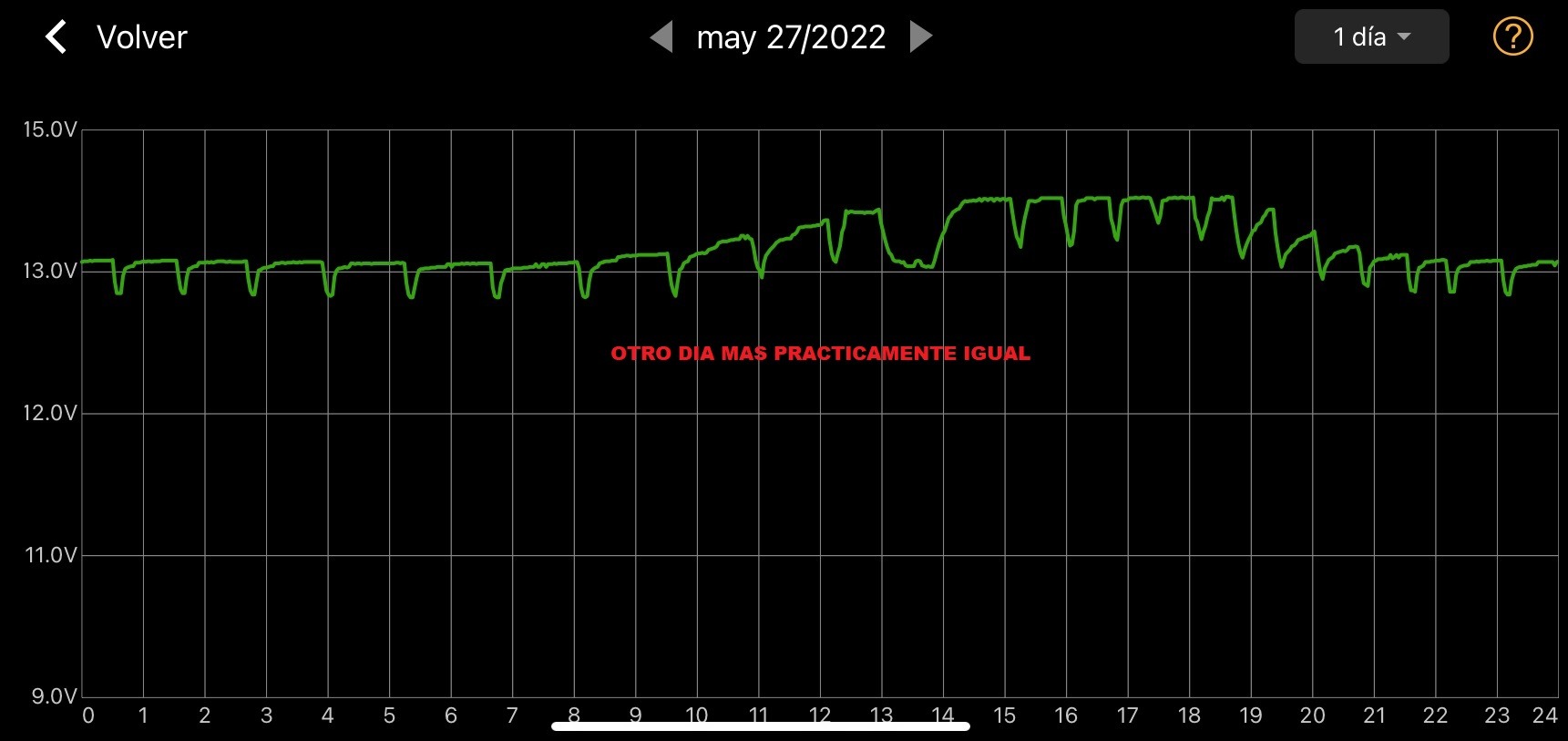

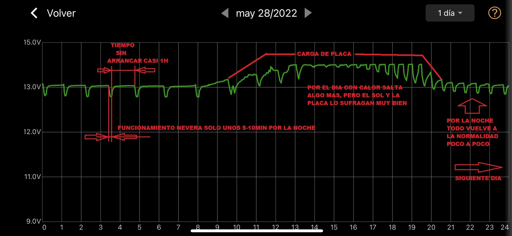

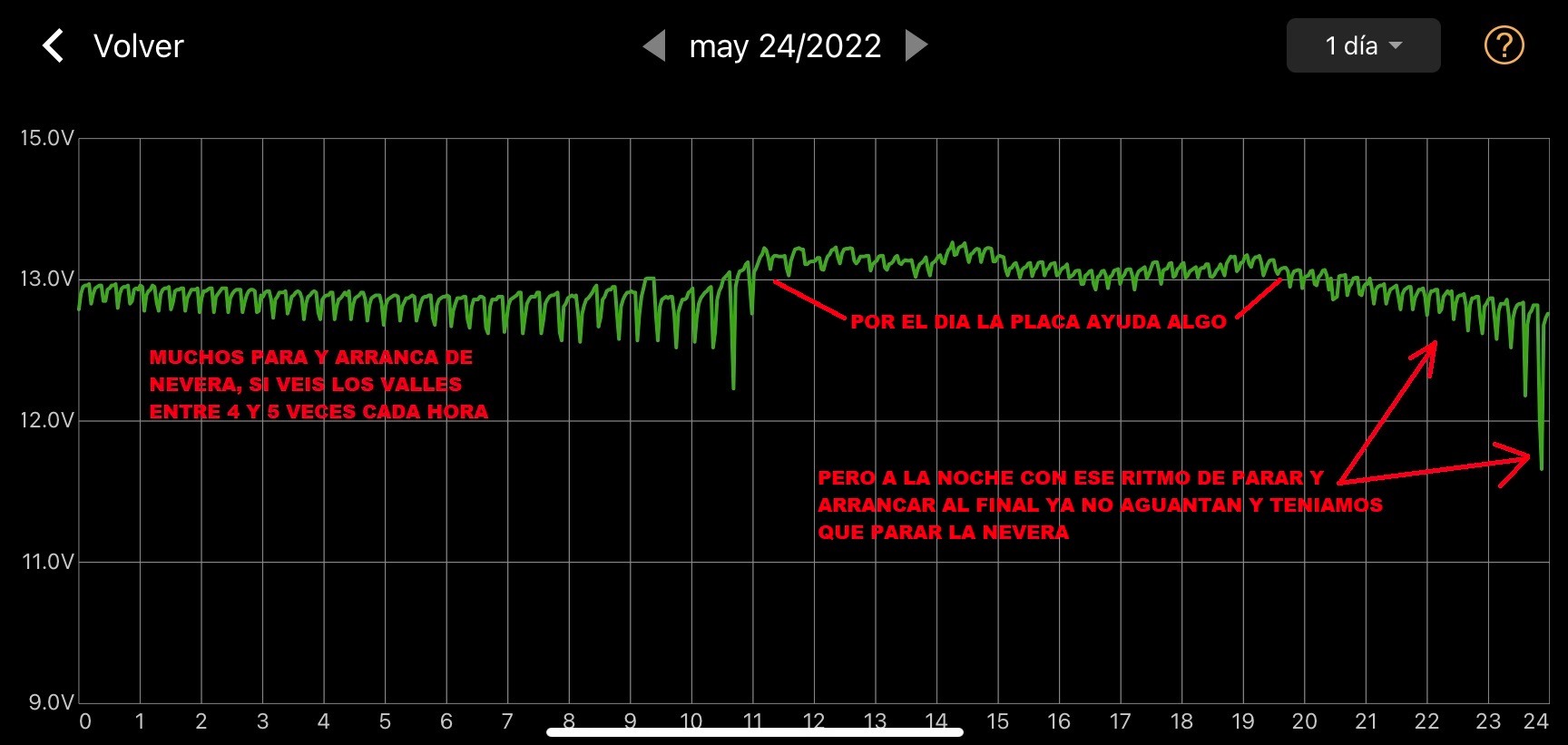

Para que veáis la diferencia, dejo aquí unas capturas del monitor de batería que instalamos, con sol y calor en horas centrales se ve como sube la carga, pero por la noche vuelve todo a la normalidad sin castigar las baterías.
La primera captura es la nevera con el termostato de serie sin modificar nada. Se puede observar esos valles pequeños que son los arranca y para de la nevera, ya veis que son muchos cada hora, y con la nevera casi al mínimo, no va a ser normal que como andes sin enchufarte o tengas buena capacidad de baterías y placa se te acaben poco a poco muriendo?...., como nos paso, hasta que ya las baterías no pueden ni arrancar el compresor de lo que le achucha este a las baterías.
Aquí unas capturas ya con la nevera en modo SOLO NEVERA, solo sin la bandeja recoge aguas y con un termostato de ambiente de -30+30, puesto a unos +5° mantiene muy bien y coge rápido la temperatura, y lo mejor, mirar los valles que espaciados, hay veces que justo justo salta una o dos veces a la hora, y durante poco tiempo, 5-10min. Menuda diferencia!! .palmas
Bueno, pues con todo esto además el compartimento congelador sigue con la tapa, pero es que mantiene bien el frio incluso haciendo algo de escarcha, y casi lo podemos seguir aprovechando como tal, o para llevar algunas cosas ahí almacenadas que requieran más de frío, de lujo.
La pega de este termostato es que para apagar la nevera hay que llevarlo hasta la posición de +30°, no tiene click o tope final, y claro, si un día que la tienes parada llega a haber más de +30º dentro de la nevera saltaría a encenderse, aunque esto creo que viviendo en el norte será algo difícil.
Aún así estamos valorando colocar mejor uno idéntico, que le des hasta el mínimo, haga click y se pare la nevera, el modelo de termostato DANFOSS universal para botellero, referencia Nº6, abarca un rango de temperatura desde -8° hasta +11°, suficiente, si quieres más frío en verano lo subes, y hasta -8 grados fíjate si hay margen para enfriar, igual probamos ya que el termostato no vale mucho como para hacer la prueba.

en la primera grafica que pones tampoco se ve un consumo excesivo, no comprendo muy bien que de llevar la batería a 12.8v con 2 baterías que supongo que 200 Ah total, tengas esos picos tan grandes al final
esta claro que de llevarla a -16 a llevarla a +5 la diferencia es notable, eso la entra en las preferencias de cada cual

Yo tampoco entiendo lo de esos picos grandes, por más vueltas que le di ya no sabía si podría ser otro problema, ya que del SAT el chico me comentaba que la nevera aunque arrancara y parara todas esas veces estaba haciendo su función, a mi me sigue pareciendo que saltaba demasiado a cada poco.
Pero es que o las baterías quedaron tocadas y no aguantaban, o ya no sabíamos por donde tirar, hasta la obsesión en cada escapada con el cuanto salta? Me aguantaran las baterías? Venga a mirar los niveles, ya estábamos un poco cansados del tema, y esta opción de hacerla nevera y ver qué cada día nos levantamos con batería a 13.1V entre 95-100% nos deja más que satisfechos.

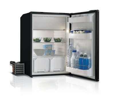

Buenas, yo e tenido una vitrifrigo como la de la foto o similar, con bateria de 100....tuve una indel b de 110 o 130 con bateria de 100 y ahora, tengo una thefor ( o como se diga) también de 90 o 100 con bateria de 100 también.....todas con congelador, todas saliendo de vacaciones y el congelador a tope de carne congelada y todas sin problemas......es verdad que en verano, tragan, pero en tu caso los tiros tienen que ir o bien por un termostato roto, o por una ventilación deficiente..... Yo mirarla si tiene ventilador el condensador y si no lo tiene, las placas suelen tener una salida llamada fan, pillale y ponle uno y asi, cada vez que salte el compresor, saltara el ventilador......también como bien dices, se tiene que poner o una seta en el techo o una rejilla en la parte alta del frigo ( en mi nueva furgo la puse con ventilador) para que evacue el calor y con todo eso,no deberías tener problemas.....si tienes 200 amperios y no llegas a todo la noche, pueden ser varias cosas.....o las baterías en tan tocadas o vas gastando poco a poco y no las recargas todos los dias y así vas jodiendolas un día tras otro.......un saludo
