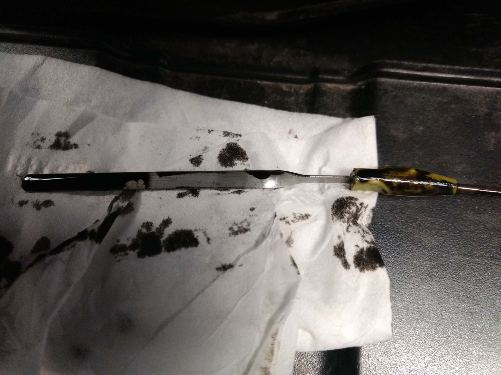

Mizar
No entiendo nada, o si creo entenderlo, lo que menos prima en los concesionarios de coches es la profesionalidad y mucho la pasta, cuando en el concesionario Valgisa de Gijón les indique que me había saltado el aviso de cambio de aceite con 16.000 km, me informaron que lo mejor era cambiarlo, que ya se sabe que los motores con sistemas para reducir emisiones el aceite se degrada más y bla bla bla, como que dicen en Irún que tienen un aviso de Citroën? que lo único que tenían que hacer era borrar el warning y en cambio me hicieron cambiar aceite y filtro y tirar 169€ a la papelera?
Carmen ·HiruKa·
Yo tampoco lo entiendo...  Y a mí también me salió el domingo el mensajito de "trocar aceite motor", y tengo sólo 13.000 y pico kms...
¿Ese mensaje es un defecto de fábrica Citroen o qué, para que entre en garantía????
A ver si nos lo puedes aclarar, Laxouba.  Gracias!!!

Carmen ·HiruKa·
yo saqué foto de la varilla del aceite cuando se enfrió
