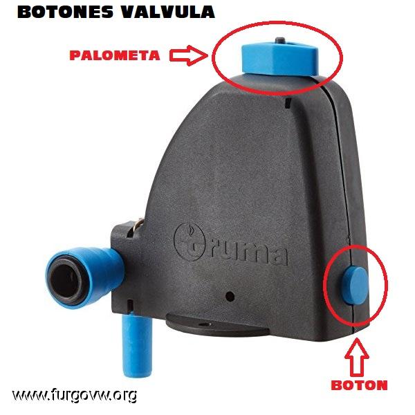

El Frost Control consta de un botón y una palometa azules, estas dos:

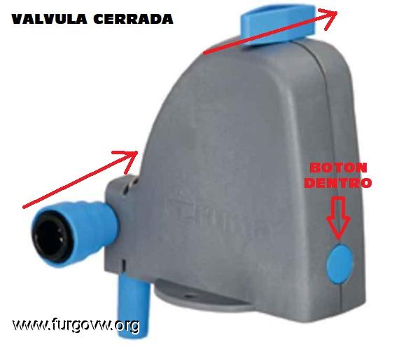

Cuando está cerrada la válvula su posición es esta, botón introducido y palometa en paralelo al tubo

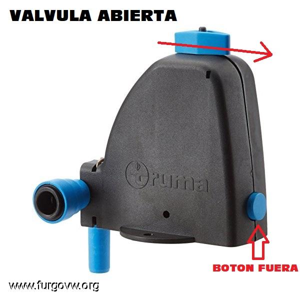

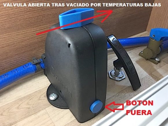

Cuando está abierta porque nos ha vaciado el agua por temperaturas bajas su posición en este caso será esta, con el botón fuera
Cómo actuar cuando llegamos a la furgo y hemos visto que nos ha vaciado el agua?
Nos encontraremos la válvula con el botón fuera, así:

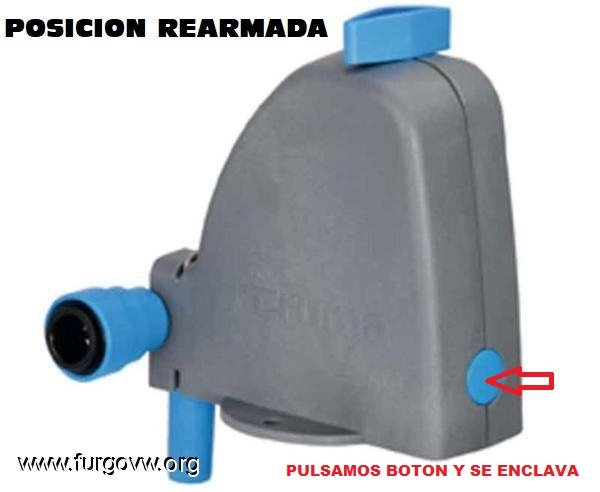

Primeramente debemos rearmarla, para ello directamente pulsamos el botón azul quedando ya rearmada:

Buena explicación, solo un apunte. Cuando la válvula se abre de forma automática por bajada de temperatura solo salta el botón, la palometa sigue en posición cerrada y por lo tanto tan solo hay que volver a pulsarlo hacia adentro. La palometa sirve para cuando queremos abrir el circuito de forma manual.

Cita de: salvardu en Enero 18, 2021, 02:41:21 amBuena explicación, solo un apunte. Cuando la válvula se abre de forma automática por bajada de temperatura solo salta el botón, la palometa sigue en posición cerrada y por lo tanto tan solo hay que volver a pulsarlo hacia adentro. La palometa sirve para cuando queremos abrir el circuito de forma manual.
Bueno pues ya ha quedado matizado este punto, porque realmente cuando vacía el agua nunca se gira la palometa, solo salta el botón, la palometa solo se gira si uno quiere vaciar el boiler manualmente.

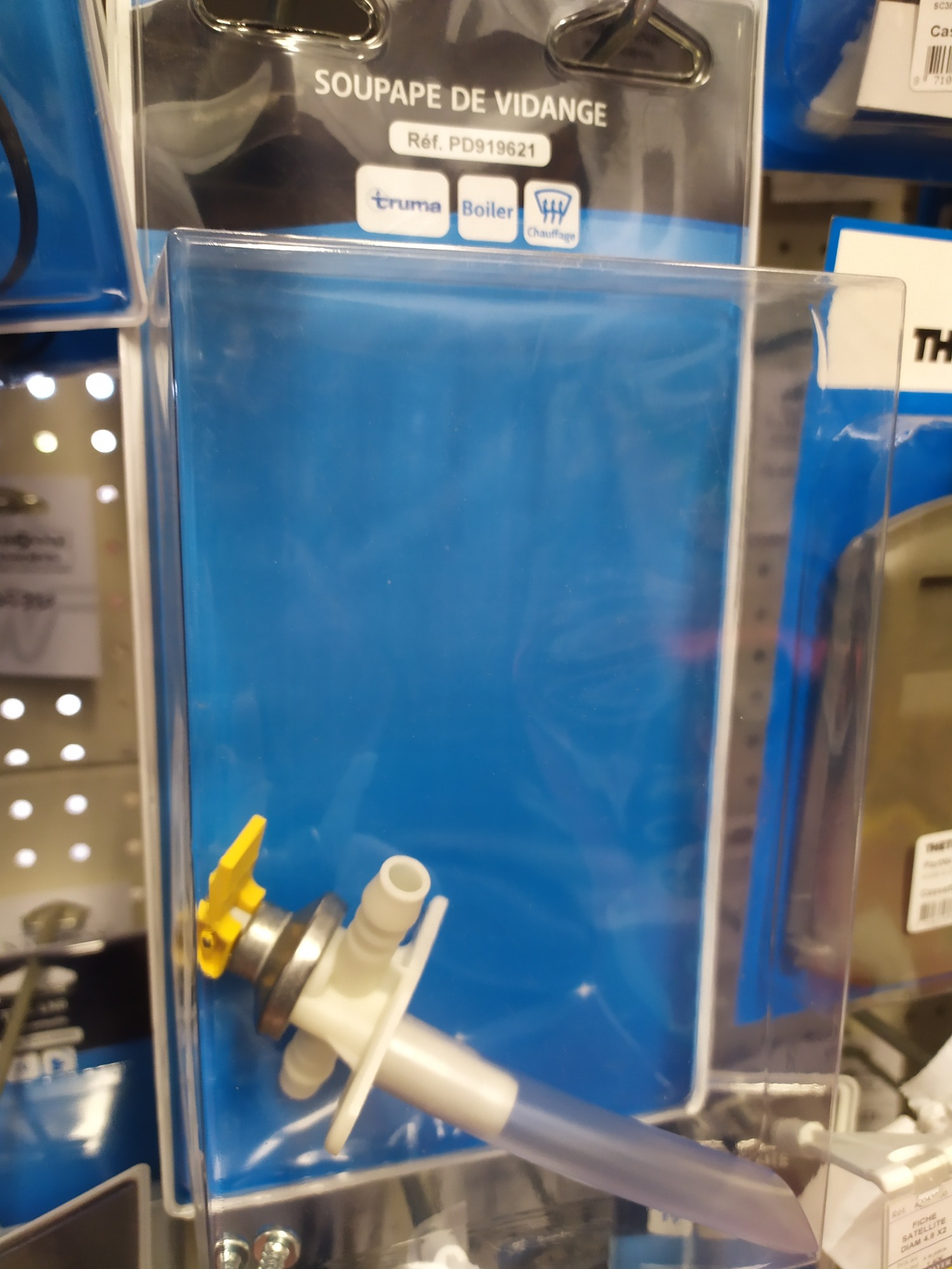

Foto de la alternativa a la frost control. Es basicamente una valvula manual. Por lo que pone el manual es la que se monta en UK. La he visto hoy de la que he estado en el taller para mirar una cosa en mi nevera.Vale menos de 50 leuros y en la foto veis la referencia y el nombre en la lengua de Moliere. Ale un saludo.
