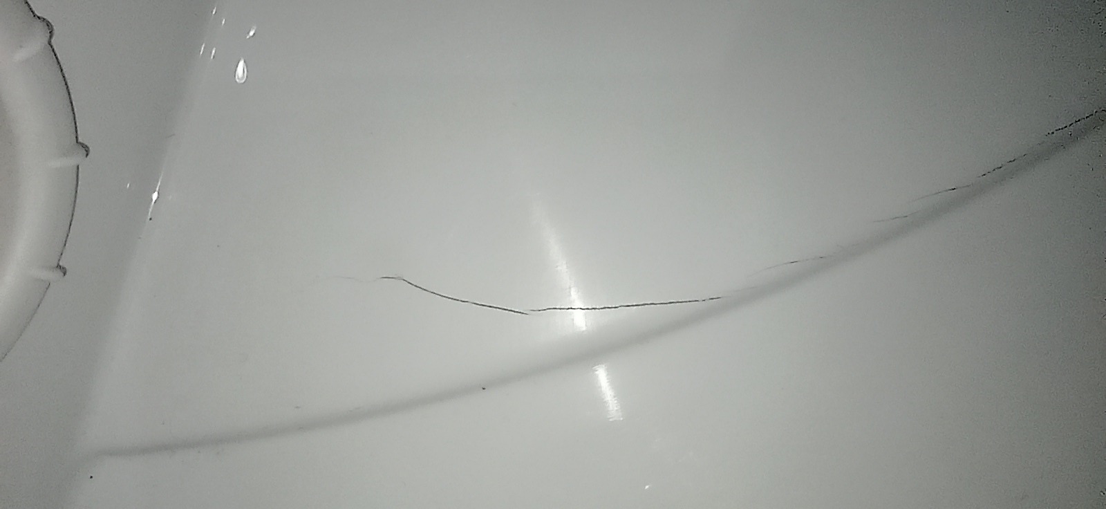

Cita de: Furgoxo en Diciembre 07, 2021, 13:50:15 pmPuff vaya faena! La verdad que no son pocos a los que ya he visto se les rajado el  plato de ducha, por foros alemanes se ha visto bastantes grietas en platos de duchas.
Y sabes cómo lo han solucionado?
Por curiosidad, llevabas tarima de madera colocada?
Si.
En cuanto al grifo directamente cámbialo, yo compre e instale yo mismo(es muy fácil) uno con caño algo mas largo y alto, el brico, modelo y demás lo tienes en mi perfil si te interesa.
Donde lo pillaste, en Luluka o algún sitio de esos?
Un saludo :)
Si
El caso es que nose si sera por colocarle las tarimas de madera, nosotros llevamos puesto una y tocamos madera(nunca mejor dicho) para que no se nos raje porque es una cosa que da miedo por las filtraciones de agua y demás.
Quiero pensar que es más bien una mala instalación del plato de ducha por parte de la marca, aunque sabiendo ellos que la gente le coloca tarimas de madera o similares siempre se agarrarán a que es por esto, y no por mal montaje de ellos.
Ya nos contarás como solucionas lo del plato.
Un saludo :)
Como lo han solucionado ni idea, si veo algo por ahí ya lo comento por aquí.
Hace un tiempo, no recuerdo ahora que forero, puso fotos de la grieta que le salió, el la tenía en la zona del plato de ducha cerca de la pared que separa baño y salón, y desde el hueco bajo asiento trasero corto un trozo de mobiliario para acceder al plato y grieta por abajo para repararlo, nose como acabaría solucionándolo, a ver si encuentro el mensaje por este post.
EDITO: Aquí tienes el link al mensaje del forero loscaleyos donde soluciono lo de la grieta por si te vale
https://www.furgovw.org/foro/index.php?msg=4731925
En cuanto al grifo rápido dije que en el brico estaba la info de donde lo compré y realmente no lo puse, y ahora no lo recuerdo  :-\
Me costo unos 30€ creo recordar y el modelo fue este, creo que es el Florenz que viene con latiguillos largos que facilita mucho la instalación.
Nosotros como te comenta JosuV llevamos siempre un rollo de cinta americana que es impermeable para tapar fugas, aún no la hemos usado, pero ahí está, si algún día surge una grieta y te pilla en viaje al menos podrás seguir duchándote, nunca estará de más para cualquier otro uso.
Si consigues solucionarlo ya nos contarás...
Un saludo :)

Si, recordaba el problema que tuvo loscaleyos pero en nuestro caso está en el mismo plato no en el lateral. El acceso a nuestro problema lo veo más complicado.
Muchas mersis, un saludo.

Cita de: munoki en Diciembre 08, 2021, 19:17:20 pmSi, recordaba el problema que tuvo loscaleyos pero en nuestro caso está en el mismo plato no en el lateral. El acceso a nuestro problema lo veo más complicado.
A mi me salieron grietas y como estaba en garantía me enviaron plato nuevo y lo cambié. Cuando se cambia es importante meter espuma debajo para q no vuelva a romper. En mi opinión la tarima debería de repartir el peso y ayuda a que no se rompa.
munoki
Cita de: carterroto en Diciembre 08, 2021, 21:28:46 pmA mi me salieron grietas y como estaba en garantía me enviaron plato nuevo y lo cambié. Cuando se cambia es importante meter espuma debajo para q no vuelva a romper. En mi opinión la tarima debería de repartir el peso y ayuda a que no se rompa.
Y lo cambiaste tú? Es que lo miro y me da mucho respeto.
De momento sigo de fiesta y el domingo cuando vuelva igual lo veo de otra manera.
carterroto
Cita de: munoki en Diciembre 08, 2021, 21:40:48 pmY lo cambiaste tú? Es que lo miro y me da mucho respeto.
No, me lo hizo una empresa, hay que desmontar alguna cosa...depende de lo manirás que seas... a mi me salió gratis por tema garantia

Cita de: munoki en Diciembre 06, 2021, 19:14:57 pmBona tarda, que es como dicen por aquí.
Pues nada, que andamos por ahí y nos han surgido dos problemas.
Uno, el grifo clever ha dicho que hasta aquí. Los que habéis tenido que cambiarlo, donde habéis pillado el nuevo?
Dos, y más preocupante. Se nos ha empezado a rajar el plato de ducha.
Deberíamos preocuparnos mucho o podría aguantar otras cuantas duchas?
Qué creéis que podría pasarnos si filtra agua?
Cómo podríamos arreglarlo?
Mil gracias de antemano por vuestra ayuda.
Buenas, a mí me ha pasado lo mismo, justo con dos años y medio....De momento le he puesto un poco del "loctite" que va con pincel como me dijeron en el concesionario, porque cambiar el plato son unos 1000 €
