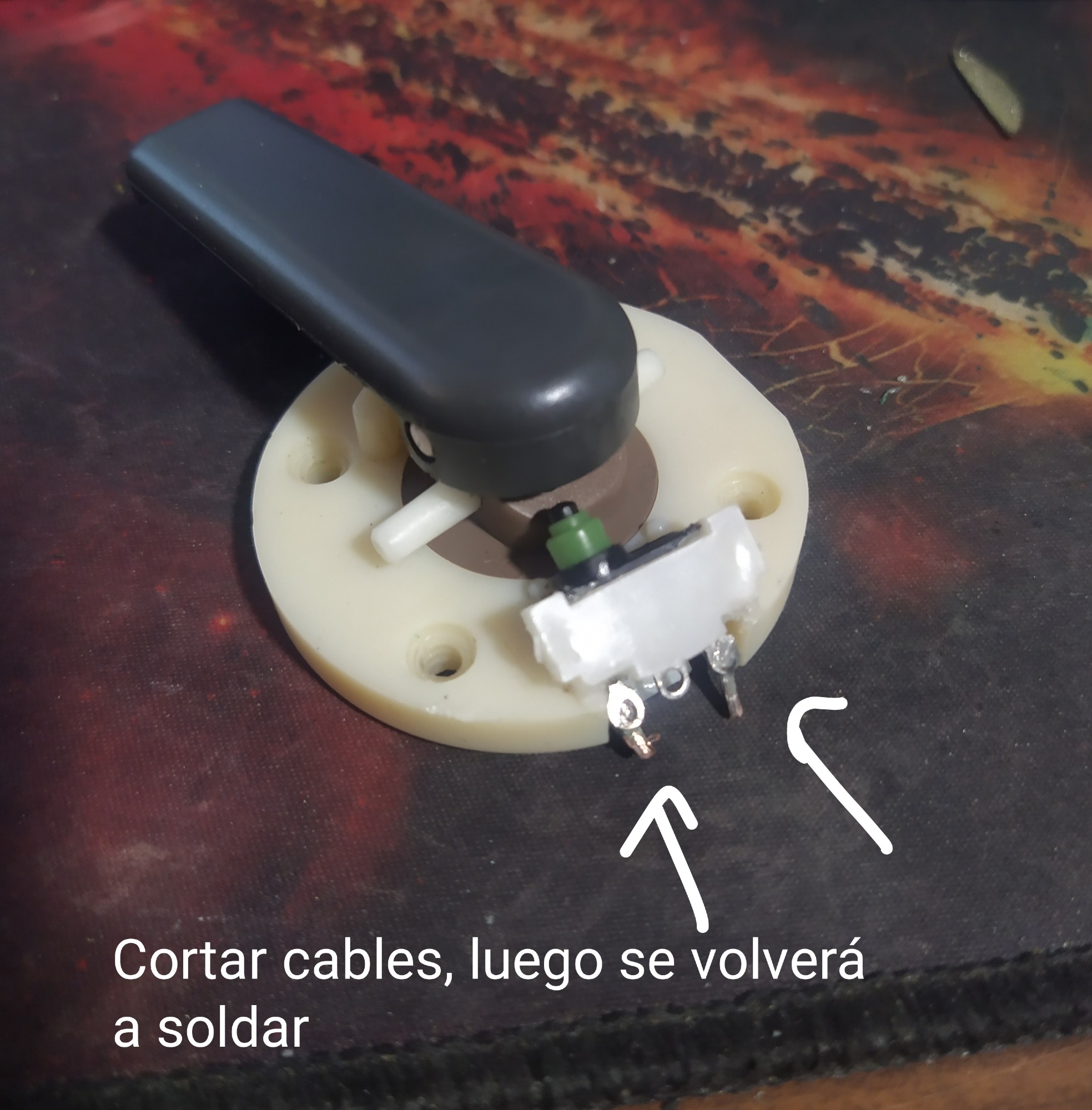

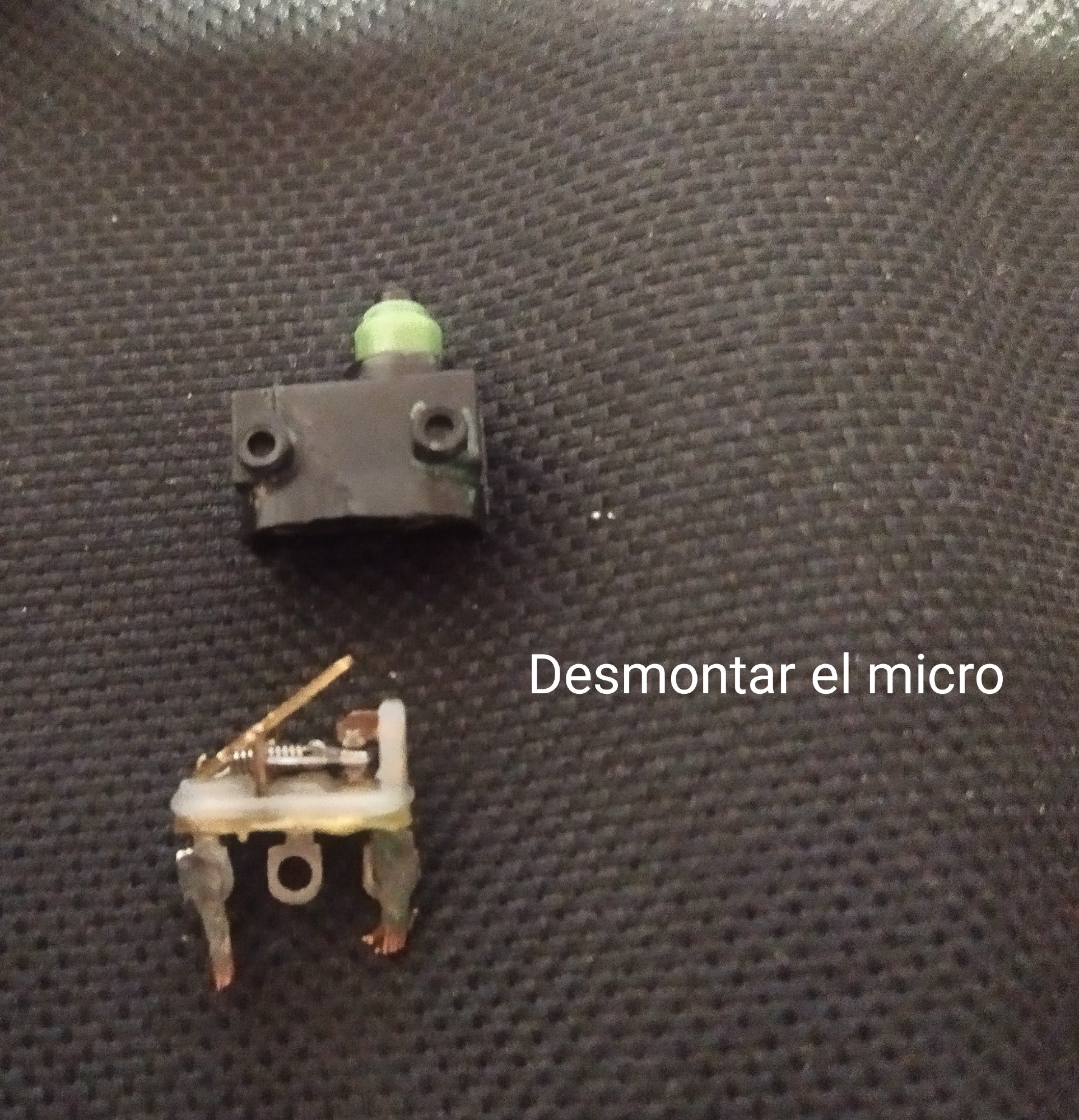

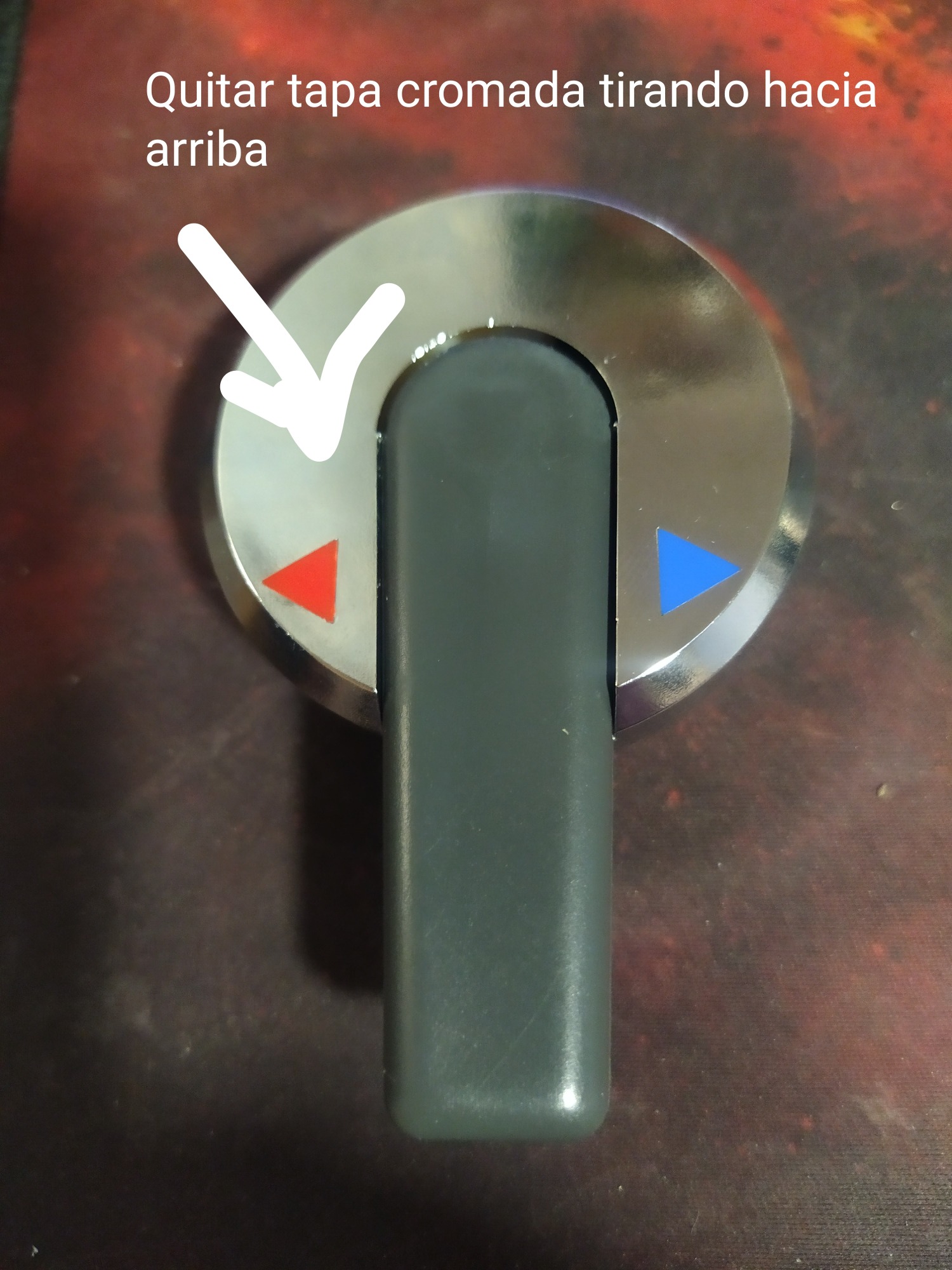

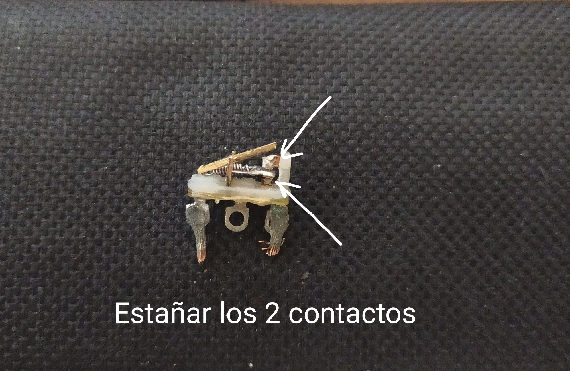

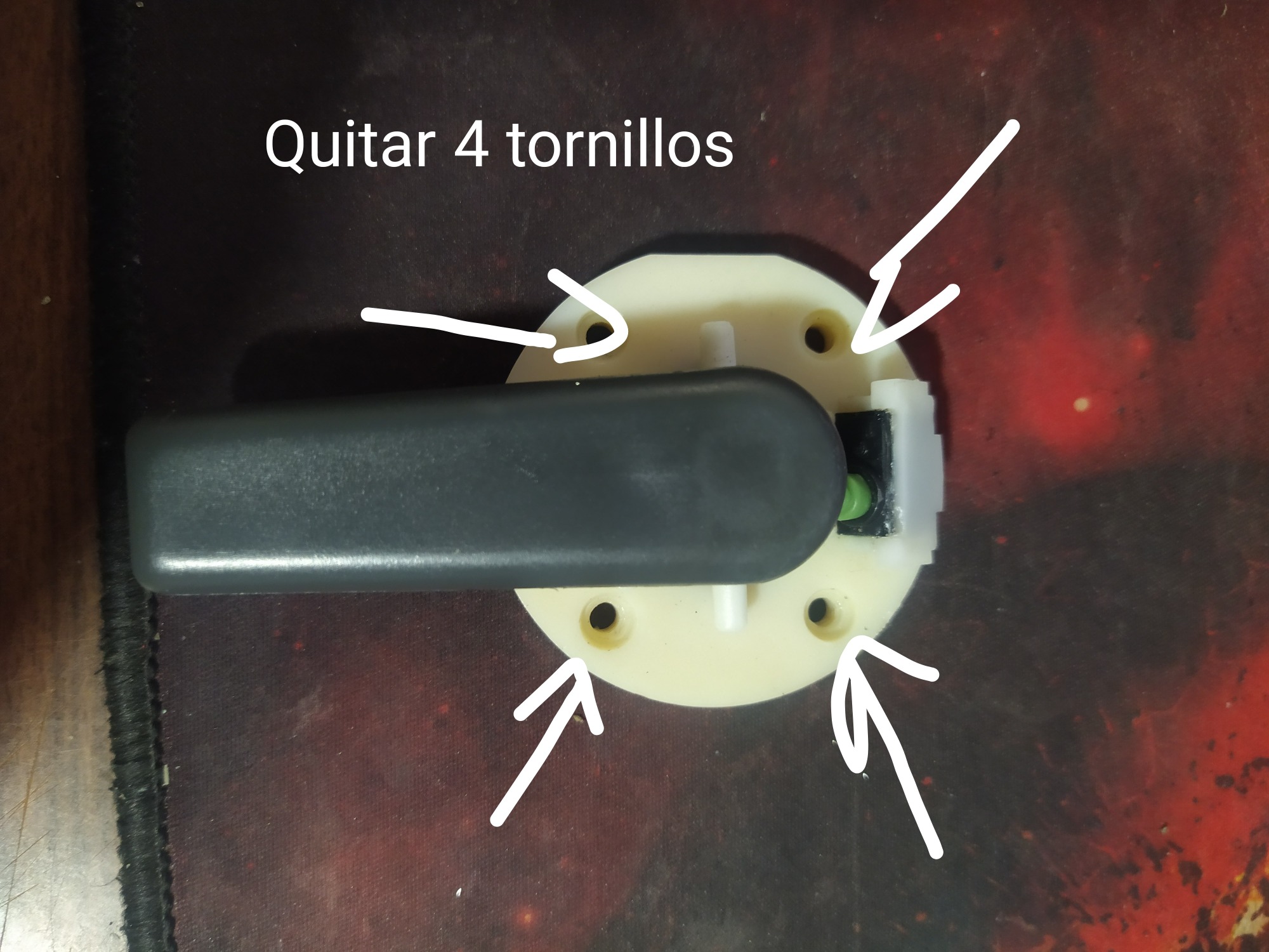

Otro al que se le ha estropeado el grifo de la cocina. Detectado que el problema era el microinterruptor me he liado la manta a la cabeza y.... Ya funciona.
Os dejó unas fotos de como lo he podido arreglar.
Ya solo queda montar todo y soldar los cables.
Un saludo :

Furgoxo
Cita de: lagamba en Septiembre 19, 2021, 22:33:35 pmOtro al que se le ha estropeado el grifo de la cocina. Detectado que el problema era el microinterruptor me he liado la manta a la cabeza y.... Ya funciona.
Un saludo :
LaGamba
Trabajo minucioso pero con buen resultado, sobretodo aprovechando así el grifo original sin necesidad de cambiarlo aún :)
Gracias por compartirlo  ;)
