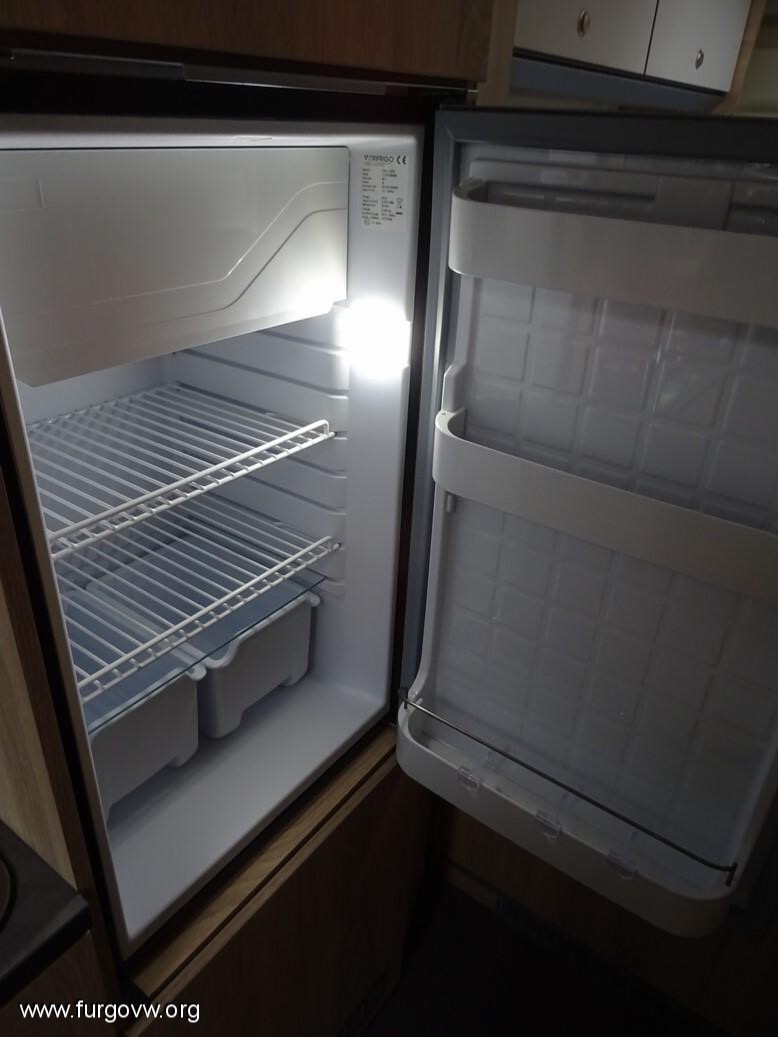

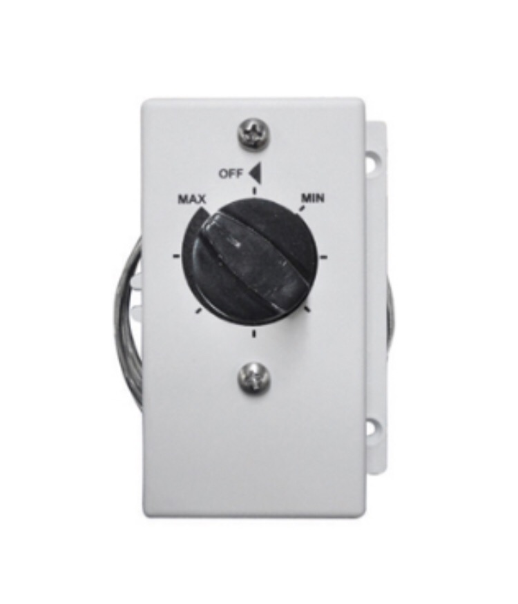

Buenas, lo iba a consultar en el apartado de electricidad pero como igual es más específico de las Clever lo consulto aquí primero.
Para los que lleváis la nevera de compresor Vitrifrigo con este termostato de ruleta
Es solo curiosidad, con calor notáis que el compresor está funcionando a cada poco?
Pregunto esto porque en la última escapada con 20° temperatura exterior, la nevera al nivel 3 de 7, y está a una temperatura de unos 10° según un termometro que tenemos puesto, cálculo a groso modo que a cada 5-10min está saltando el compresor, lo veis normal según vuestras neveras?
Desde que se me fundieron las dos baterías ya ando mosca no vaya a ser este funcionando mal el termostato.
También igual es algo normal y ya es cosa mía, el oído se me hace al ruido y estoy controlando más que antes, que andaba más descuidado con controlar este tema, pero desde que tuvimos que cambiar las baterías ya ando más atento.
A ver qué me podéis comentar...
Gracias de antemano ;)

Yo tengo trivalente y no puedo ayudarte, pero 10 grados la nevera, hablando de una compresor, me parece una temperatura alta, tengo yo la trivalente a menos temperatura y cuando se acerca a esos 10 grados es cuando la temperatura exterior es verdaderamente asfixiante (35-40)....estando a 20 grados la nevera se pone a menos de 5 grados.
Prueba a subir algo la intensidad y si no consigues bajar esa temperatura si que puede ser algún fallo de sensor que además obliga a encender más el compresor.

Buenas
A nosotros nos pasaba eso pero enfriaba bien , le pusieron dos ventiladores (sacar calor) y arranca menos
En cuanto llene la hucha mandaré poner otros que hay hueco de sobra

Furgoxo, yo siempre pensé que enciende demasiadas veces la nevera. Nunca lo medí porque cuando más soy consciente de ello es cuando estoy en la cama y no es plan de hacer un estudio del caso a esas horas... Creo que arrancan muy a menudo pero el rato que están encendidas no es mucho. Si arrancan cada 5 minutos no llega al minuto de funcionamiento. Pocas veces he estado a más de 30 grados y tampoco me fijé especialmente en si arranca más o menos, aunque tiene sentido que lo haga. También depende de si está muy cargada la nevera. En alguna ocasión para ahorrar energía le meto una o dos botellas de agua que congelo previamente en casa y aún así arranca más de lo esperado. Creo que lo notes ahora es mas por tu fijación por esas baterías que has perdido, porque estás neveras son muy ruidosas y arrancan muy a menudo. Además de cambiar ventiladores creo que sería útil aislar acústicamente  el habitáculo donde va el compresor. De todas formas voy a medir los tiempos entre arranques y su duración y te digo.

Para que tengas una referencia. Temperatura exterior unos 20 grados. Termostato al nivel 3 de 7. Pocos alimentos. Funciona 5 minutos y para 12. Yo normalmente la llevo al mínimo salvo que tenga la nevera llena.

Pues algo así si, bueno me quedo más tranquilo sabiendo que no es algo anormal, creo que era más cosa mía que otra cosa, aún así, cambiare el ventilador(cada día más ruidoso) que trae y lo vigilare por si acaso :)
