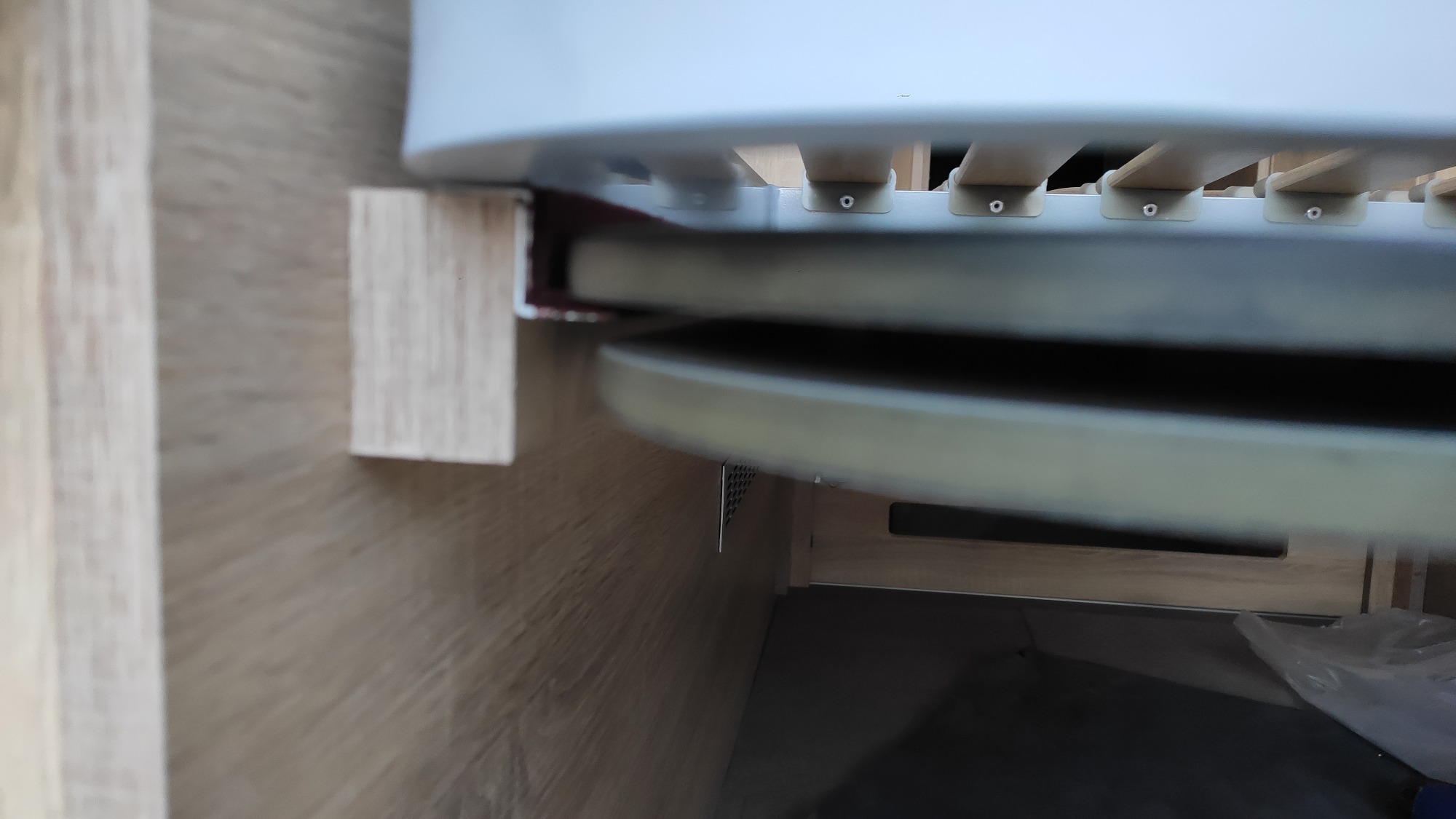

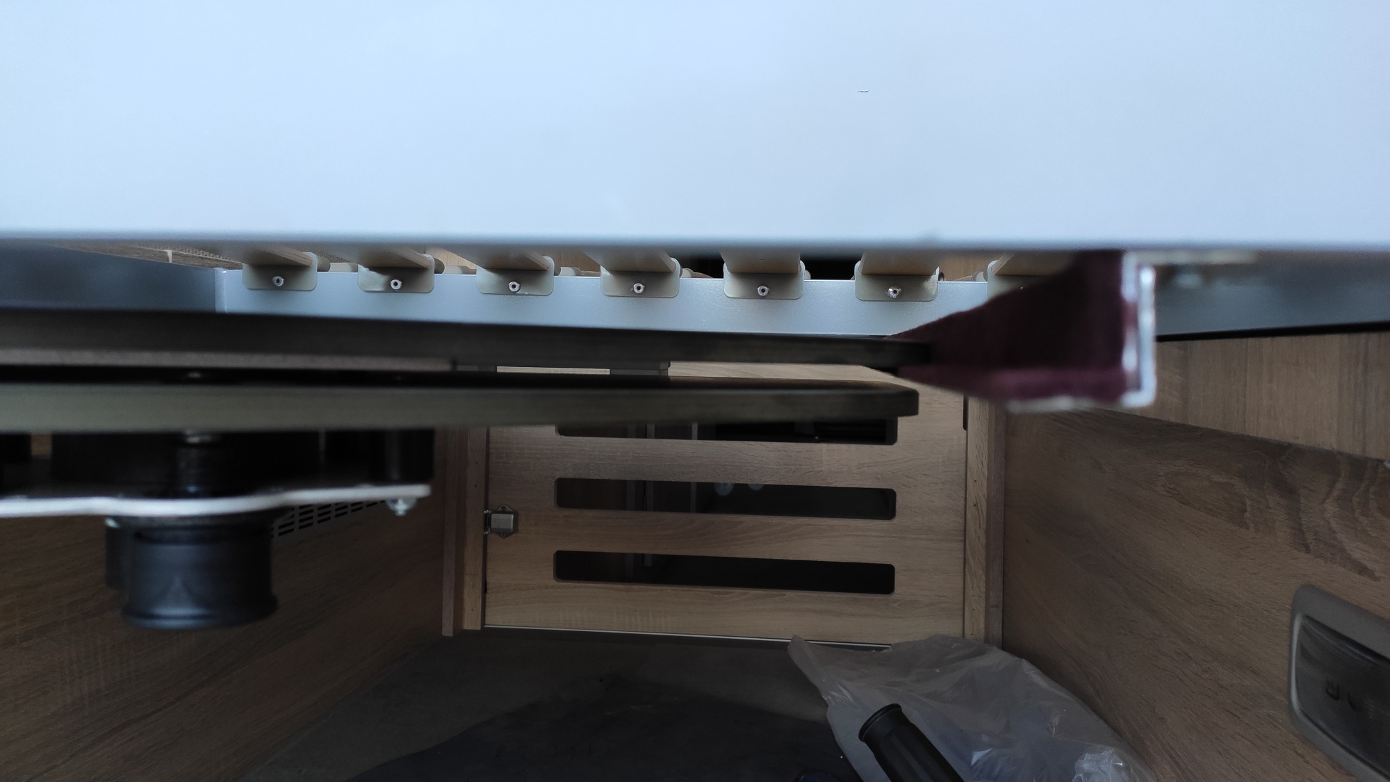

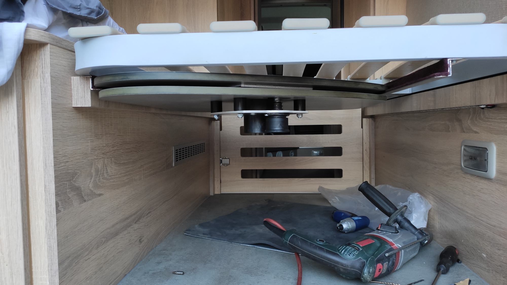

Buenas! Actualmente viajo con un recién nacido en mi VarioKids,el caso es que conduzco muy incómodo pues tengo que echar el asiento muy adelante para que entre atrás el grupo cero en el asiento trasero. He diseñado unas guías con perfiles de ventanas de aluminio para viajar con la mesa en el maletero, un tope al fondo y un pestillo de puerta delante para bloquearla y que no se mueva en marcha.
De este modo hacen de guía para meter y sacar la mesa justo debajo del somier,con fieltro de las sillas para que resbale bien y no se ralle la mesa

Buen brico, saludos

Buena solución para la mesa, que es un muerto! Es curioso que no vengan las furgos con un sitio específico y seguro para poder llevar la mesa. Buen trabajo!

Buen brico!!  .palmas
Parecido a la idea de Karto, genial! Al índice de bricos GV :)
Muchas gracias por compartir  ;)
