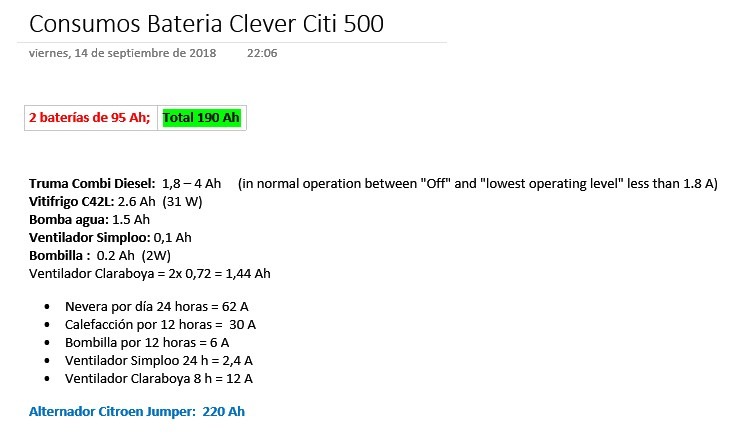

En realidad es un complemento. Con una placa de 150W según mis números consigues a pleno rendimiento unos 10 A en una hora de carga. En invierno o en dias de poco sol no se como bajará este rendimiento.
La nevera sola puede gastar unos 40 Ah (depende del nivel que la pongas) Es decir pudiera ser que no fuera suficiente dependiendo de lo que gastes. ç
De alli la idea de eliminar el consumo de los pequeños electrodomésticos de la ecuación. Estoy pensando en la carga de moviles (consume unos 4 Ah para recargarlo) y los ventiladores pequeños.

Yo por mi experiencia con placa de 150w
Más dos baterías de 100 , no me aguanta dos días nublados estando quieto  sin arrancar, nevera compresor , dual top , puesta a 14 grados , más me aso hay metido
Lo tengo más que comprobado estas navidades en urkiola

Estos son los consumos que yo calcule para mi furgo. Son aproximados y cuadra con lo que tu dices.
Es posible que haya algún error en algun dato.
En esos numeros solo cuento lo que va a 12 voltios. No cuento nada que vaya a 5 voltios por lo que he comentado antes del uso de baterias externas para eso.
AL
